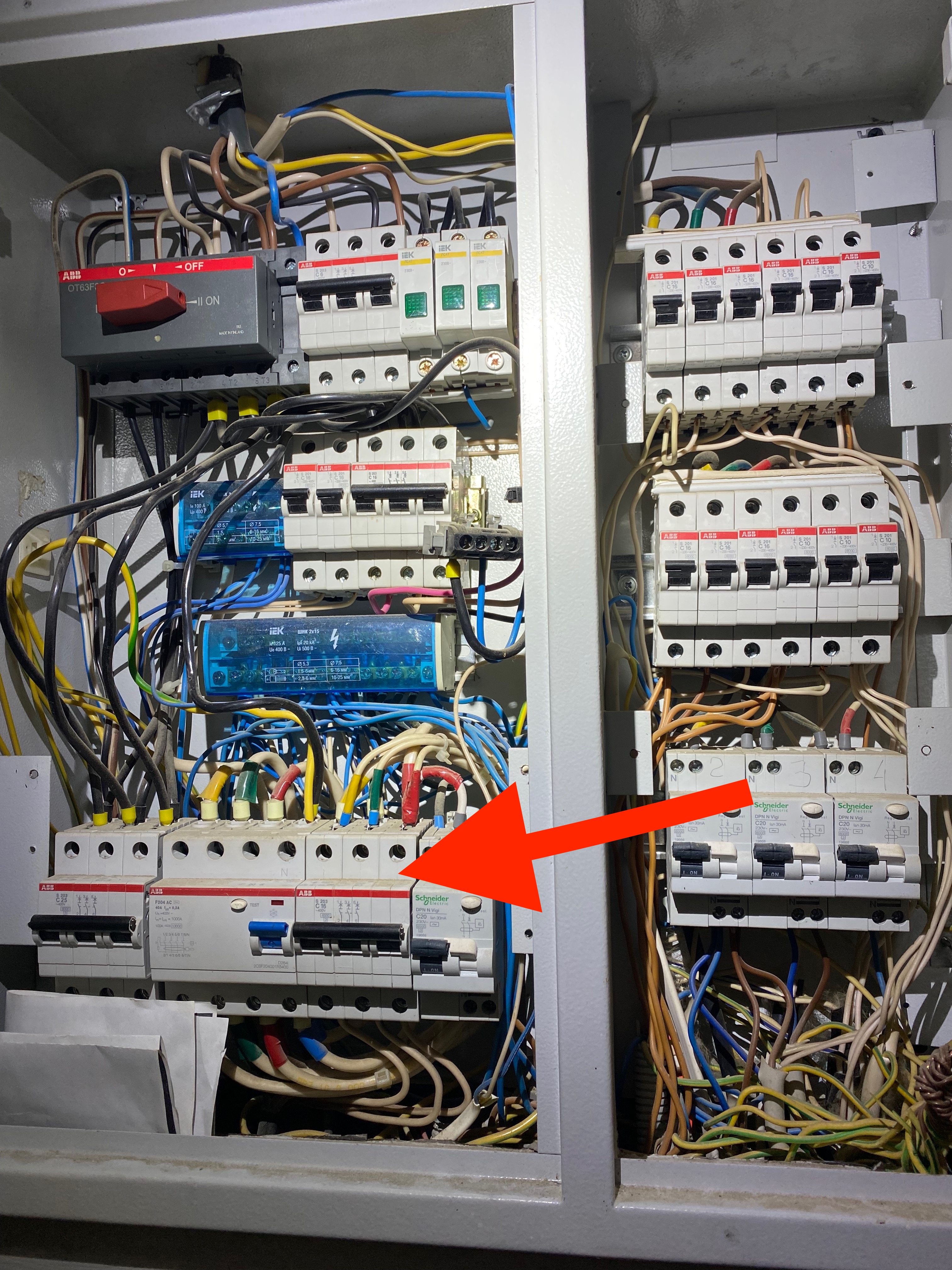

Имеется электрический Северянин 380/12 кВт на теплый пол и бойлер ACV с тэном 220/3 кВт. После установки стабилизатора 15 кВт обнаружилось, что та фаза на которой тэн бойлера весьма и весьма перегружена, котел и бойлер тянет, но стоит прибавить, например стиралку (удалось перекинуть на другую фазу) или гладилку (перекинуть не получилось - весь этаж от этой самой фазы с бойлером) - срабатывает защита стабилизатора. Без него иногда выбивало вводный автомат 25А, разик подгорел контакт на вводном автомате, как раз на той фазе где бойлер. В ближайших планах замена тэна бойлера на трехфазный, надеюсь нагрузка выровняется. Но до тех пор - нет ли какого дешевого решения типа "при включении тэна бойлера выключается котел"?

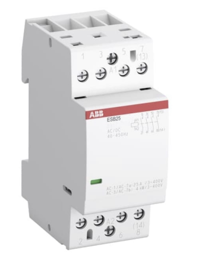

Такой контактор справится с задачей?

dv_sudya, решение называется "реле приоритета" - при включении бойлера отключать часть тэнов котла или весь котел. В котле схема вкл тэн звезда или треугольник? И есть ли ноль в котле? Ну и включать котел и бойлер через стабилизатор - не сильно разумное решение. Ну будет мощность поменьше, и нагрев подольше ...и что?

BV, Ноль в котле есть, котел такой, электросхемы не нашел. Зимой напряжение проседает основательно за счет соседей, видимо, котел больше чем на 40°С носитель не греет, поэтому идея была подтянуть мощность за счет напряжения. Да и, как по мне, пусть лучше автоматика стабилизатора срабатывает, чем автомат подгорает) У меня другой вопрос - обнаружил, что котел подключен через автомат 16А, вроде как по мощности положен 20А - в паспорте котла прописано 20А на фазу. Это для ограничения мощности сделано? Она ж вроде так не ограничивается или я чего-то не понимаю.

"Основательно проседает" - я не понимаю, я понимаю в вольтах. Кроме того, у Вас наверное договор с сетями есть и они должны обеспечивать качество электроэнергии. Если не выполняют - судитесь. Через автомат ввода при низком напряжении сети при наличии стабилизатора пойдет ещё больший ток - это физика, в каком классе школы - не помню

У меня другой вопрос - обнаружил, что котел подключен через автомат 16А, вроде как по мощности положен 25А - в паспорте котла прописано 20А на фазу. Это для ограничения мощности сделано? Она ж вроде так не ограничивается или я чего-то не понимаю.
Вы можете поделить 4 кВт на 220 вольт? Какой ответ у вас получился?;)

BV написал: "Основательно проседает" - я не понимаю, я понимаю в вольтах. Кроме того, у Вас наверное договор с сетями есть и они должны обеспечивать качество электроэнергии. Если не выполняют - судитесь. Через автомат ввода при низком напряжении сети при наличии стабилизатора пойдет ещё больший ток - это физика, в каком классе школы - не помню
BV, и 180 видел
BV, 18,1

автомат по ГОСТ гарантированно не срабатывает при токе большем чем номинал в 1.13...1.45раза в течении часа. (...технологический разброс при изготовлении) Итак, минимальный ток срабатывания 16А автомата, если нагружать час непрерывно?

BV написал: автомат по ГОСТ гарантированно не срабатывает при токе большем чем номинал в 1.13...1.45раза в течении часа. (...технологический разброс при изготовлении) Итак, минимальный ток срабатывания 16А автомата, если нагружать час непрерывно?
BV, 18,08А Не логичнее при номинале 20А поставить автомат 20А?

dv_sudya, можно и 20 поставить, а 16 думаю у вас ни разу не сработал. И у вас номинал не 20А, а 4 квт
