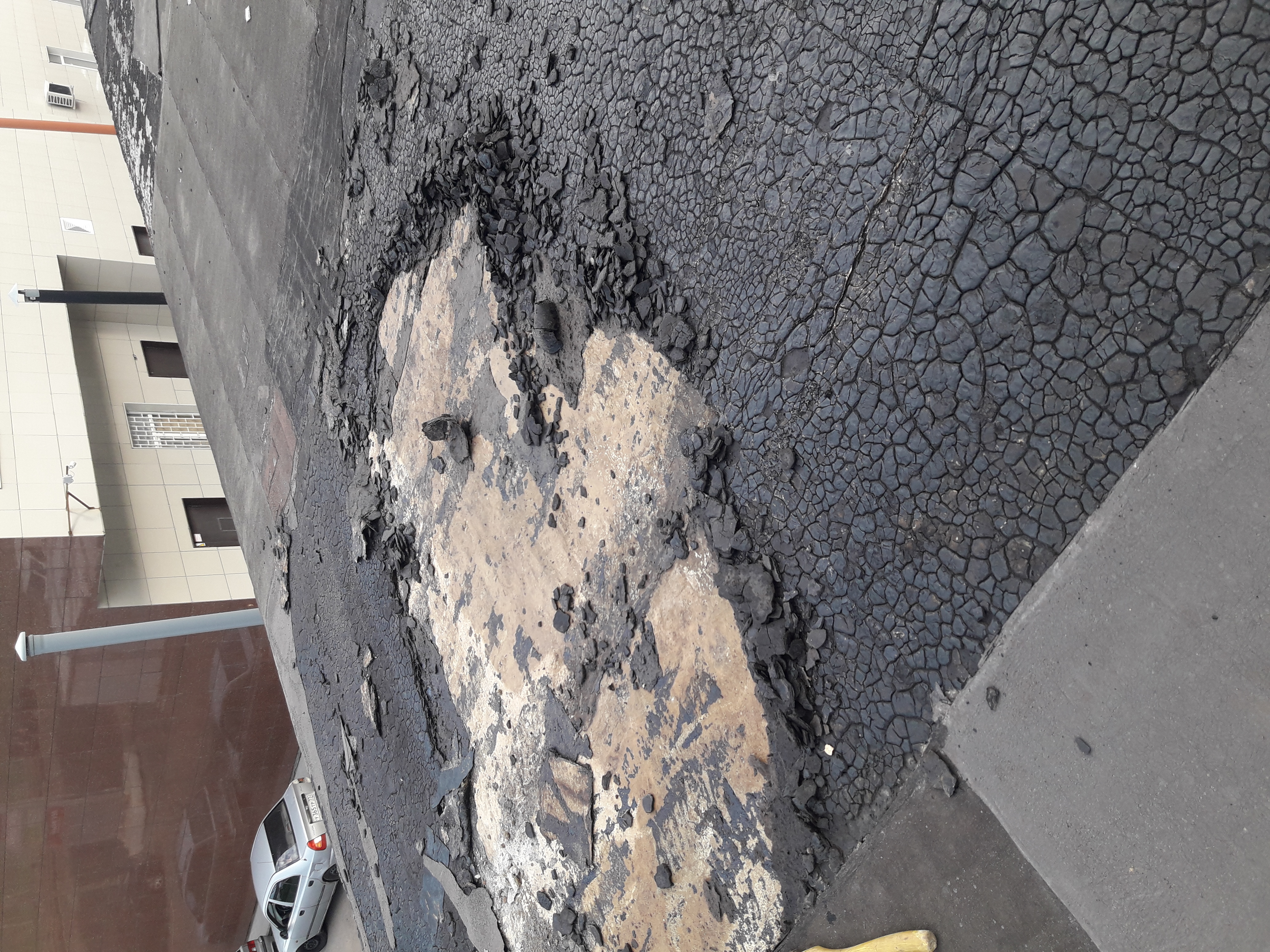

Илья из Москвы написал: Прошу расскажите, как отделиться от соседей. Железобетонная гидроизоляционная перегородка или есть современные мягкие материалы для этого?
вы рассуждаете на таком уровне что я бы на вашем месте опасался производить дальнейшие работы в принципе во первых на вашей схеме все идеально ровно, в реале же как правило плиты лежат с сильным смещением относительно стен гаражей и может быть так, что, то место где вам нужно будет делать отсечку - находится на одной трети крыши вашего соседа даст ли он согласие на демонтаж и работы ? во вторых какой то ребус "крыша протекает , но не летом в дожди, а только зимой" и не через гидроизол ,а минуя гидроизол через трещины в стяжке ? что за треш ?
лужа снега подтапливает швы которые летом за счет уклона крыши вода избегает ?

Илья из Москвы, вы можете внятно рассказать где именно протекает?

fhntv написал:
fhntv,
  1. Смещение действительно есть, но небольшое, примерно 20см придется залезть на соседей. (у меня так, не знаю как у других - не смотрел пока).
  2. Вода конечно протекает через гидроизол, по другому не как. Но где именно в этом многослойном пироге - не известно. Можно конечно отступить по 12 метров в обе стороны и закрыть большую площадь, но где гарантии что не течет через соседа за 13м?

На этом фото в верхнем правом углу видно, что у соседа через один бокс кровлю ветром сдуло, при этом он утверждает, что у него все хорошо, в прошлом году перекладывал. Как с такими? Также видно что гудрон под гидроизолом весь потрескался вода там гуляет свободно.

13.07.2022 в 00:42:32
Илья из Москвы написал: Смещение действительно есть,
да, действительно есть, я когда у себя простучал молотком плиты под гидроизолом то нашел шов шириной в метр забросанный раствором вперемешку с кирпичным боем и отступление от габаритов гаража на 80 см... я то наивный ,как вы думал, там шовчик маленький залью гудрончиком и все :a ага ... залил ... два мешка ЦПС при условии что старый бой ушел туда же, и ведро мастики 20 кг... казалось бы не много - но поднимите это на крышу , потом скажете как оно ...
Илья из Москвы написал: Вода конечно протекает через гидроизол
почему тогда "летом не течет" или вы пошутили ?
Илья из Москвы написал: где гарантии что не течет через соседа за 13м?
у вас там водопровод что ли ? ;) вода течет по кратчайшей, вниз чтобы ей пройти 13 метров - нужна труба , желоб , а не сильно впитывающий керамзит ...

Илья из Москвы написал: у соседа через один бокс кровлю ветром сдуло, при этом он утверждает, что у него все хорошо, в прошлом году перекладывал. Как с такими?
идиоты "кровельщики" не прожгли слой полиэтилена на раскатке рулона, такое бывает сплошь и рядом
Илья из Москвы написал: Также видно что гудрон под гидроизолом весь потрескался вода там гуляет свободно
как бы гудрон видно над гидроизолом, красивый такой рисунок , чем то крокодиловую кожу напоминает ;) вы пятачок расковыряли -где там керамзит и стяжка ? уж больно нестандартную конструкцию вы заявляете ... чтобы гаражи кто то керамзитом отсыпал и стяжку еще делал сверху ...

Илья из Москвы написал: BV, нет, не конденсат. Два ведра в сутки стекает в зазор между плит в оттепель. После удаления снега на время перестает течь, пока новый не нападает. Но при чистке снега портится мягкая кровля.
Илья из Москвы, Водяной пар через тонкий бетон и швы попадает в керамзит и далее упирается в гидроизол - и намерзает на нем снизу. В оттепель этот лёд тает. Когда убираете снег - в пироге крыши холоднее, промерзает сильнее и меньше тает. Такое же и с домами бывает когда рукожопы путают пароизоляцию и ветрозащиту и меняют их местами.
Короче, в вашей конструкции кровли лёд обязан быть по законам физики.
Спорить с вами дальше не буду...считайте как хотите... Зимой вскройте кровлю ....убедитесь лично.

BV написал: Водяной пар через тонкий бетон и швы попадает в керамзит
откуда в гараже водяной пар ? в таких количествах ?

fhntv,лёд => вода с днища и арок.
