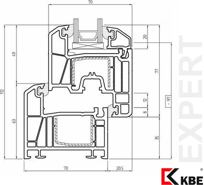

Alechandro написал: Так, электрику проложил, вернемся к теме. Состояние лоджии как на фото. Что делать дальше? Правильно ли я понимаю, что надо сначала менять остекление на теплое, потом заливать бетоном пол? Пока раздумываю над двумя вариантами КВЕ Эксперт_70 мм или Veka Softline 70. Стоит ли переплачивать за замкнутый профиль? И самое важное: какой ширины ставить оконные доборные расширители, что б нормально влезло утепление? 60 расширителя хватит везде?
Alechandro, какие размеры конструкции?

dizelO, Длина 399,8 см, высота 277 см (но торчит арматура на 3 см, поэтому придется цементом выравнивать и будет 274 см), ширина около 110 см (точно не получается измерить, т.к. еще старое остекление стоит)

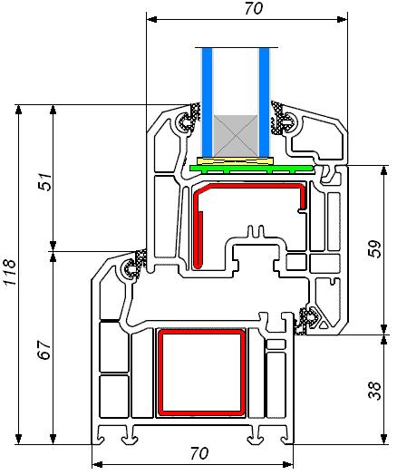

Мишутк, Так я хочу 5-камерный поставить. Вопрос лишь в том, какие расширители ставить, что б потом утеплитель влез, когда дойдет до этого этапа.
Сообщений: 137836
26.03.2023 в 21:55:57
Alechandro, нарисуйте эскиз-проект с учетом всех слоев и отделки - будет ответ. 50мм утеплителя - минимальный минимум;)

BV написал: Alechandro, нарисуйте эскиз-проект с учетом всех слоев и отделки - будет ответ. 50мм утеплителя - минимальный минимум;)
Надо еще учитывать невертикальность и много чего по месту. Как будут электрику делать - обычно - как-нибудь потом почешем репу:)
BV, если 10 мм зазор заполняемый пеной, 60 мм расширитель, сама оконная рама у КВЕ Эксперт_70 - 35 мм, у Veka Softline 70 - 38 мм, из них примерно 30 мм необходимо для открытия окна на 90 градусов. Итого для утеплителя с отделкой остается 75-78 мм. В принципе под 50 мм утеплителя и декоративную штукатурку должно хватить, а вот под пол вопрос, т.к. только 30 мм на выравнивание плиты уйдет. А вообще, на практике вы какие расширители ставите при утеплении лоджии? 60 или 100 мм?

Alechandro, полную схему с пирогом стены под профилем. Не забудьте продумать примыкание отделки к профилю, чтобы спотрелось прилично. Отвод конденсата и воды от мытья предусмотрите - либо мини-отлив, либо мини-подоконник. Подоконничек в 5 см в таких местах вроде никому еще не мешал, в примыкание позволяет обыгрывать отлично и играть разной толщиной стены.

Alechandro, если слой утеплителя 50, а подрозетник 45... Подумайте над этим тоже. Проводка в полу, стенах... Это то, о чем забывают)
