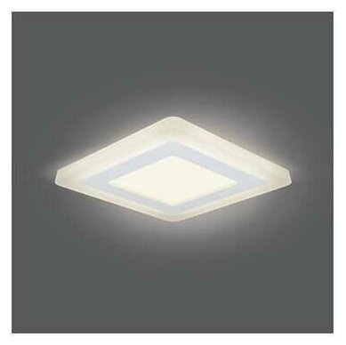

Светильники я ставлю 3х режимные, когда каждое следующее нажатие включает другой сценарий. Чтобы переключить из яркого в тусклое или среднее, надо выйти с балкона, переключить, и о5 войти. А из гамака я отлично дотягиваюсь. Кроме того, если обычный светильник, то при выходе надо оборачиваться и щёлкать. Это напрягает. Gauss BL-122, бывает ещё круглый под другим артикулом. Светит либо центр, либо каемка, либо все вместе.
