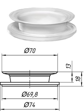

и так ли хороша прокладка бабочка? Или лучше использовать отдельно два кольца?

_dmitry написал: лучше использовать плоские прокладки от производителя или установить конические прокладки?
Любые, которые обеспечивают отсутствие протекания.
_dmitry написал: на соединении перелива гофра
Гофру лучше исключить.
_dmitry написал: и так ли хороша прокладка бабочка?
Если подходит - ставьте.
_dmitry написал: Или лучше использовать отдельно два кольца?
Два хуже, больше стыков и места для сбора грязи, зацепления волос.

_dmitry написал: и так ли хороша прокладка бабочка? Или лучше использовать отдельно два кольца?
_dmitry, а что это за прокладка и где?

На раковине/ванне для уплотнения сеточки и излива в сифон:

BV написал: а что это за прокладка и где?
как правильно указали, вставляется эта резинка непосредственно в сливное отверстие ванны. Приложил фото, как выглядит сверху. Только не понимаю, почему так много народа гоняется за ней? Материал, из которого изготовлена бабочка тонкий. Там почти нечего прижимать. На предыдущем сифоне стояла белая вспененная прокладка, вот точно вещь, хорошо прилегает. По проему (талии) в бабочке, она получается рассчитана на толщину ванны в 10 мм. А если у кого больше или меньше толщина ванны? Как эта конструкция должна себя повести? Для моей чугунной ванны не совсем подошла. При наполнении ванны стык слива и ванны влажный. Возможно, надо добавить к бабочке нормальную прокладку под сливную накладку с сеткой, и ничего проступать не будет. Или убрать совсем бабочку и установить нормальные две прокладки. Можно даже взять с прежнего сифона. PS. если что, бабочки нет в моделях МRB11 и MRB12

_dmitry написал: бабочки нет в моделях МRB11 и MRB12
Потому-что это идеальные сифоны, почти культовые. В них даже можно регулировать уровень гидрозатвора раздвигая гильзу вставного стакана. Но, Вы с непонятным упорством купили эту дурацкую модель с тросиком... Никогда, слышите, при сборке современной арматуры в виде сифонов, выпусков и унитазов не используйте никаких герметиков и тем-более говнопластилиновых прокладок.
