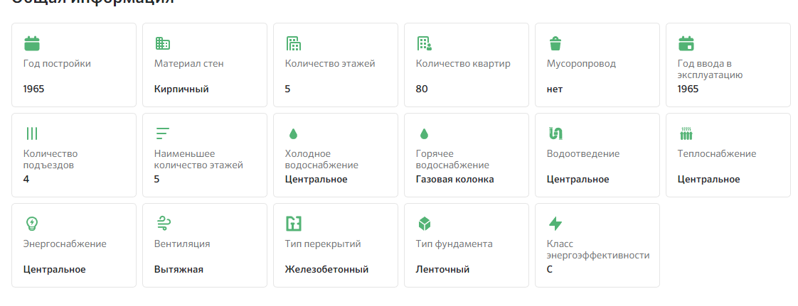

cineman, Вот основная информация по дому.
Про пластик уточню у прежнего хозяина А вот насчёт мощности вряд ли получится, но скорее всего стояли старые радиаторы, советские. По поводу пластика, сказали, что капремонт когда был и их поменяли А насчёт движения воды уточню у слесаря нашего, может он знает.
