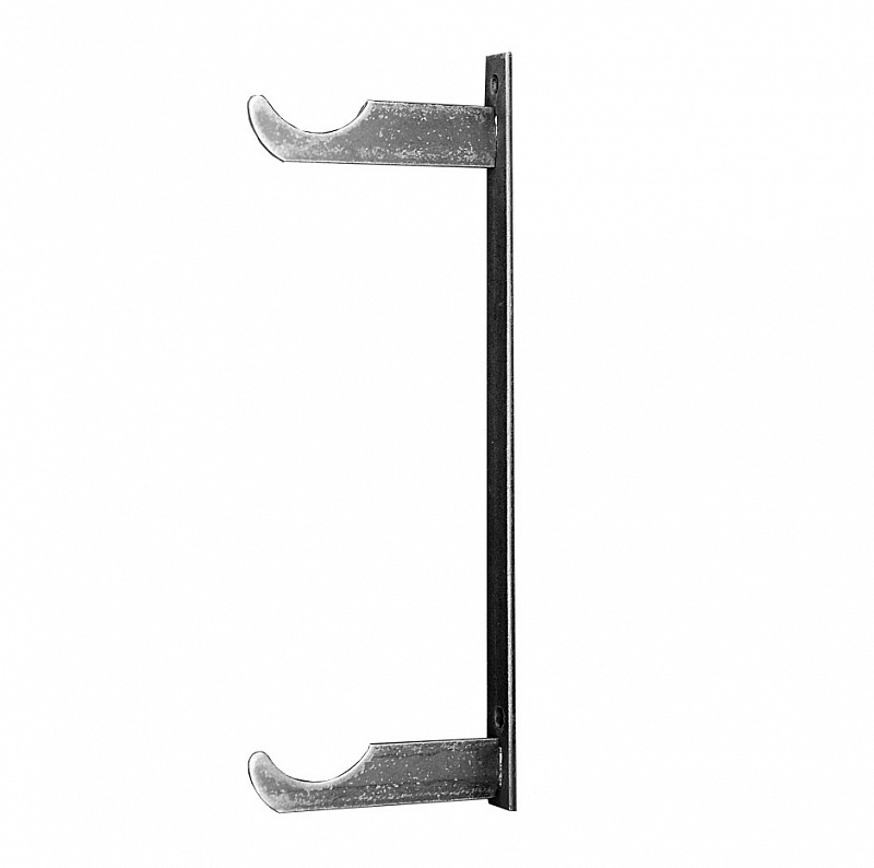

Приветствую. Подскажите пожалуйста варианты кронштейнов для крепления чугунных радиаторов для ЦО в панельном доме. Просматривая возможные варианты, в большинстве попадаются обычные штыревые вкручиваемые или пластинчатые с креплением на стену, есть и чугунные отлитые. Может быть стоит обратить внимание на какие то конкретные образцы или производителей. Буду благодарен за советы.

касимов, Подобные сейчас установлены на секции кухни. Не очень они мне нравятся- жидковатые. Как раз их и хотел сменить. Спасибо.

Andrey80, у кронштейнов есть заявленный параметр -нагрузка. Но Вы конструктор, в совершенстве владеющий сопроматом, поэтому Вам виднее. Жидковаты они или хлипковаты...

sanya1965 По своему, думаю Вы правы. Но очень сомневаюсь,что данную конструкцию выше на рисунке кто либо рассчитывал. А на практике получается как получается...

Andrey80 написал: Не очень они мне нравятся- жидковатые. Как раз их и хотел сменить.
Andrey80 написал: Но может кто предложит лучше?
Чугунному радиатору чугунный кронштейн.

ser000 написал: Чугунному радиатору чугунный кронштейн.
Как вариант. Но у данного кронштейна фиксированный вылет и отрегулировать положение радиатора на нем относительно стены уже не получится.

Andrey80 написал: Но у данного кронштейна фиксированный вылет и отрегулировать положение радиатора на нем относительно стены уже не получится.
Зачем регулировать радиатор относительно стены? Регулируйте трубы относительно радиатора.

Andrey80 написал: Я рассматривал такой вариант
рассмотрите внимательней длину части, которая будет в стене... короче - биметалл в бетонной стене норм, а вот в кирпичной уже .... бывает.
Сварить нормальные ....

ser000 На одной секции это возможно,а вот на другой обвязка уже сделана и ее уже не хотелось трогать
