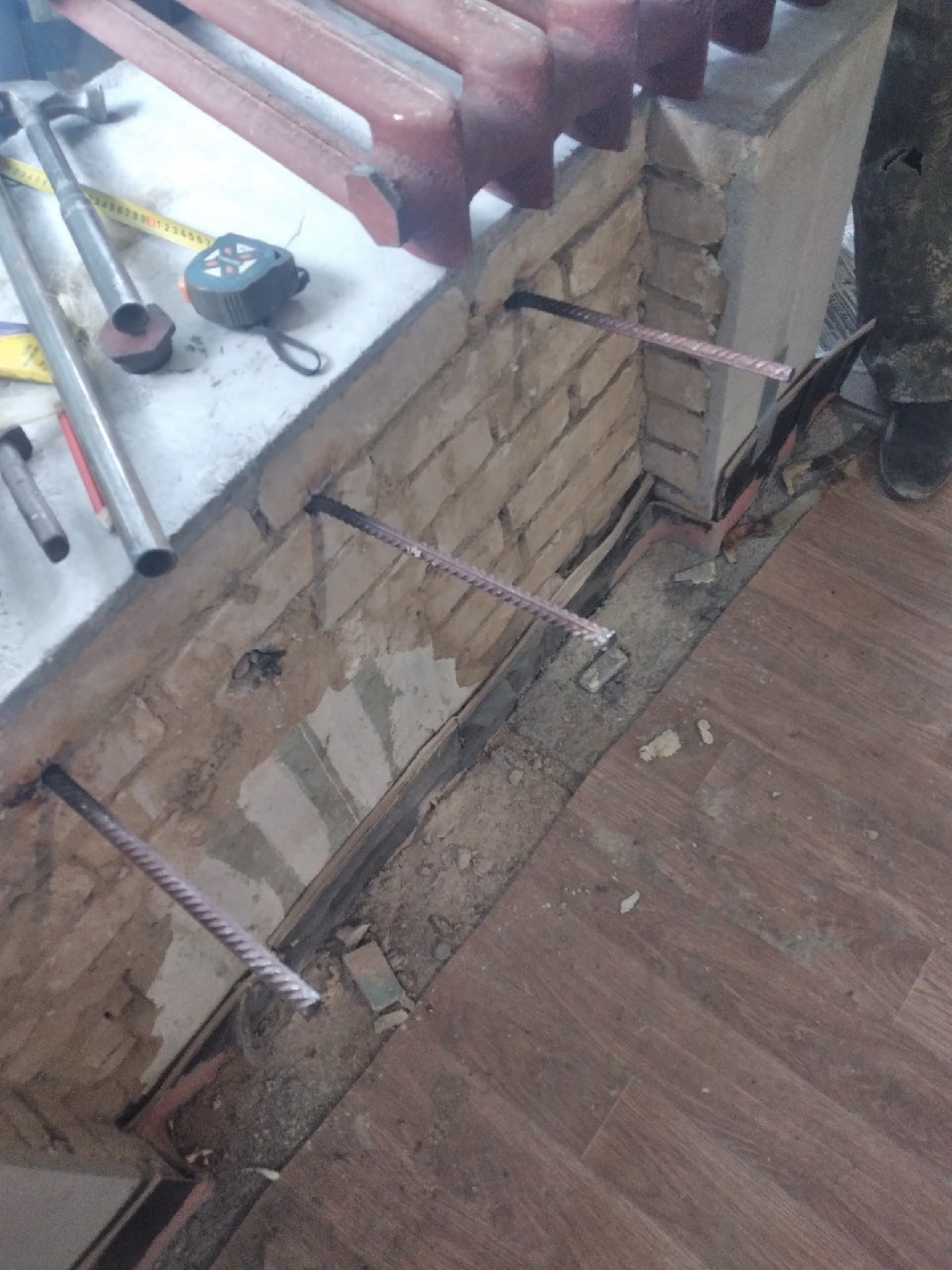

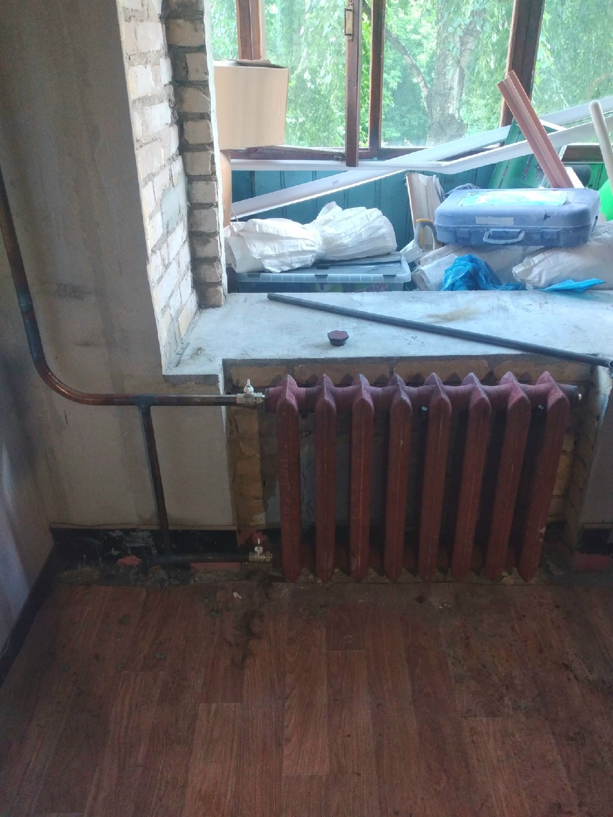

BV Дом панельный. В стену кронштейн ориентировочно должен закрутиться на глубину около 100 мм.
Сообщений: 139614
21.07.2022 в 14:32:21
Andrey80 написал: В стену кронштейн ориентировочно должен закрутиться на глубину около 100 мм.
если в бетон - норм, а если в керамзит или утеплитель конец попадет - не норм

BV Керамзито-бетон.
Сообщений: 139614
21.07.2022 в 15:30:04
Andrey80 написал: BV Керамзито-бетон.
.... везде разный - где то можно и дыру в руку расковырять отверткой, а где-то это "бетон с примесью керамзита". Но как правило панели делали так, что снаружи тонкая твердая корочка 1-2-3 см, а глубже "ковыряй хоть палочкой". Если в такое - то кронштейн выдернется руками не напрягаясь...
Хрустального шара нет, поэтому все эксперименты производятся на месте. Если внутри труха - то часть этой трухи надо будет заменять на прочный ремсостав - делать "пробку" сантимов 5 в диаметре, и в него уже замоноличивать кронштейн или сразу, или сверлить после застывания.

BV Ок. Спасибо. У меня одна из секций висит с одной стороны на одном крюке из прутка диаметром 10 мм, по видимости просто забитым в стену слесарями ЖЭКа и трубах стояка отопления,когда они что то делали прежним владельцам. По времени лет так 10 уже. Пока не вылетел,вот хочу сделать нормально.

для чугунных радиаторов оптимальны кронштейны на полосе как во втором посте у касимова, но только если стена отштукатурена или ровная.
Если же стена кривая, оптимально вбить 12ю арматуру, выровнять радиатор по уровню, отрезать концы арматуры ушм и загнуть концы нагрев горелкой прямо на висящем радиаторе.

Олегович, если это та серия дома, о которой я подумал - то там можно арматуру и на улицу пробить :)

BV написал: если это та серия дома, о которой я подумал - то там можно арматуру и на улицу пробить
как видно по фото, там полметра кирпича)

Олегович написал: для чугунных радиаторов оптимальны кронштейны на полосе как во втором посте у касимова
У меня сейчас на кухне такие установлены криворукими слесарями из Жека и я хочу от них избавиться- потому как на мой взгляд эта конструкция не для жилого помещения... : ;) За совет с арматурой- благодарю. По итогу купил сегодня кронштейны(штыри) усиленные 12*250 мм. Буду пробовать установку на них. Вопрос есть у меня по поводу определения принадлежности радиаторов отопления к имуществу собственника или общедомового имуществу. Общался с мастерами Жека по поводу организации слива стояков- ответили платно( это понятно),но стоимость малость обескуражила по 600р за батарею... :confused: 4 стояка- почти 2,5т.р. Или чего то не понимаю? У меня 2 батареи не имеют отсечных кранов вообще. На одной-только внизу. Оставшаяся на кухне- 2 крана. Жек утверждает,что радиаторы- моя собственность. Я считаю,что не имеющие кранов секции- это общедомовая собственность- т.е. их. Кто прав?

Олегович, я о стенах в этой теме.
