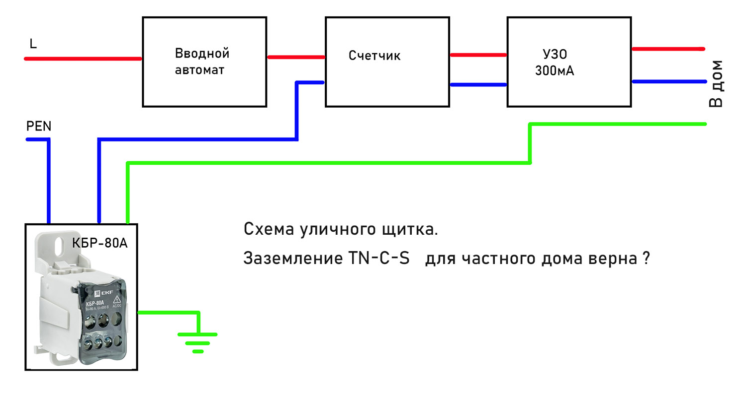

Первый вопрос оформил картинкой, так все верно ? Могут ли сказать электрики что так нельзя делать ? Обязательно ли блок КБР-80А нужно будет располагать так, чтобы его можно было опломбировать ?

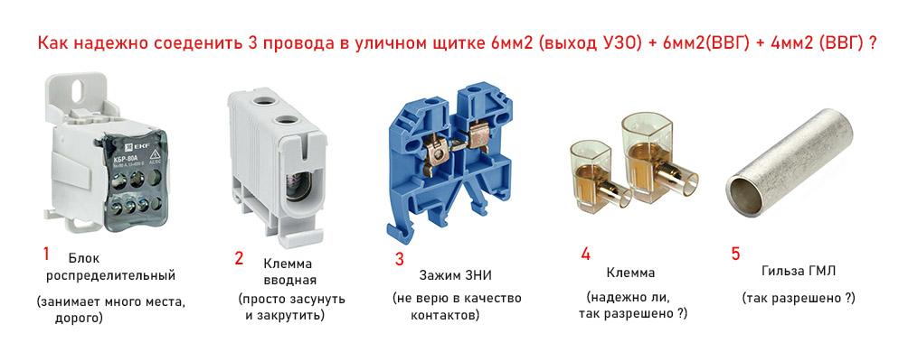

И второй вопрос - с уличного щитка нужно будет пустить провод не только в дом (6мм2), но и в сарай(4мм2).
С проводкой в сарай с землей проблем нету, ее возьму с распределительного блока КБР-80А, фазу нужно будет пустить через дополнительный автомат, ноль напрямую с УЗО. Получается нужно как то соеденить 3 провода фазы и 3 провода нуля с выводов УЗО. Какой способ посоветуете ?

Noklims написал: Какой способ посоветуете ?
Первый.

MaSeVi, по надежности согласен, только проблема что нету столько места в щитке, максимум останется на 2-3 дин рейки, а надо будет 2 блока, вот и думаю что еще можно сделать, пока склоняюсь к 5 способу, все для этого есть, но не уверен что так можно и что так делают, ну или 2-й.

Radio, он и есть нормальный, просто все собирается на 3 фазы: 3 (автомат) + 2 (КБР-80А) + 4 (УЗО) + 1 (сарай) = 10 слотов, остается 2 свободных

Он ненормальный, если приходится думать как и где "ужаться". Я бы, например, PEN бы делил на 2 блока: один под N, второй - под PE, так логичней. А это ещё место где-то 2 модуля. Возьмите нормальный щит, как Вам уже посоветовали, зачем, пардон, "корячиться"... Пальцы там изгибать лишний раз, только артроз зарабатывать, не дай Бог конечно.

MaSeVi, просто уже куплен щит, продавать, покупать новый много заморочек. Насколько я понимаю 2 и 5 способ тоже надежные, все поместится, но хз, хотелось бы выслушать мнение тех кто разбирается. И особо интересует расположение заземляющего КБР-80А, он подлежит опломбировке или эту часть не опломбируют ?

Приведенная первая картинка по ПУЭ допустима, или обязательно разделение на PE и N ? Просто одним блоком как-то проще - меньше соеденений, надежнее, больше места остается. Или это еще как-то связано с опломбировкой ?
Вообще нигде не встречал какие именно места в уличном щитке нужно располагать в опломбируемых местах, видел только что пломбируют вводной автомат и сам счетчик, а шины PE и N разве не должны пломбировать ?

PEN можно делить только при вводном сечении провода от 10мм2 по меди

Noklims написал: Получается нужно как то соеденить 3 провода фазы и 3 провода нуля с выводов УЗО.
Почему три, когда можно два? :) И в любое УЗО можно подключить два провода одного сечения. Если же жаба душит вести к сараю 6мм - то после 6 можно перейти на 4мм2 - способов достаточно.

MaSeVi написал: Я бы, например, PEN бы делил на 2 блока: один под N, второй - под PE, так логичней.
В небольших щитах (этож не ВРУ многоэтажки) эта логика не нужна.
Noklims написал: Приведенная первая картинка по ПУЭ допустима, или обязательно разделение на PE и N ?
допустима
Noklims написал: Или это еще как-то связано с опломбировкой ?
где как
Noklims написал: а шины PE и N разве не должны пломбировать ?
зачем? Тем более ... в трехфазном щите...
ZooZoo, .... или 16 Ал - как раз такое в СИП.
