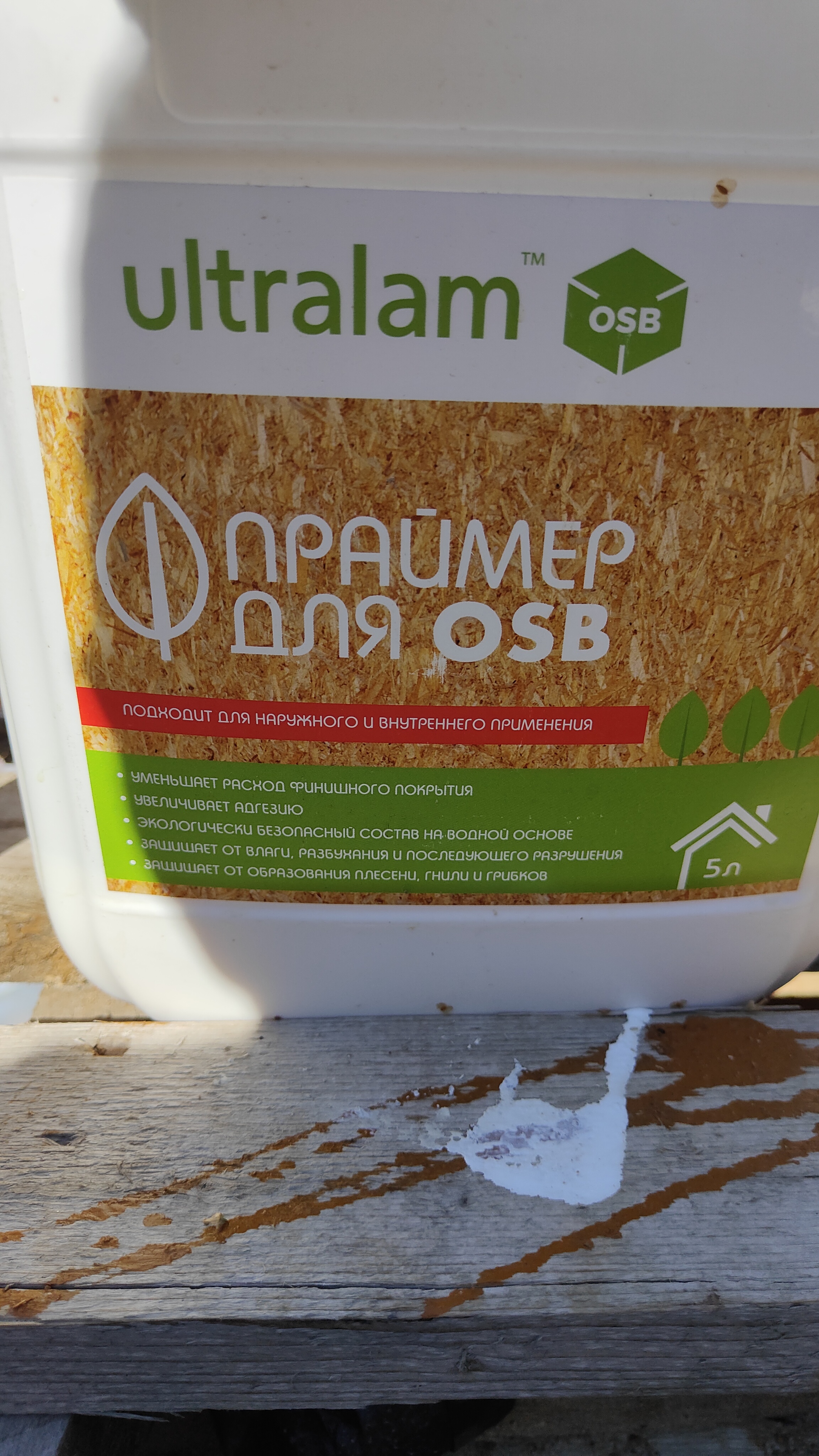

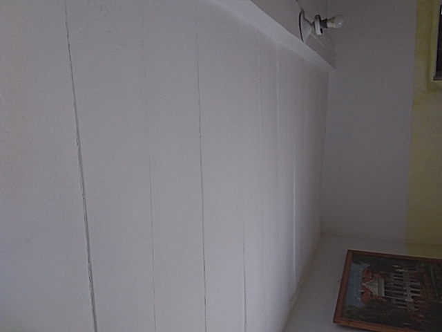

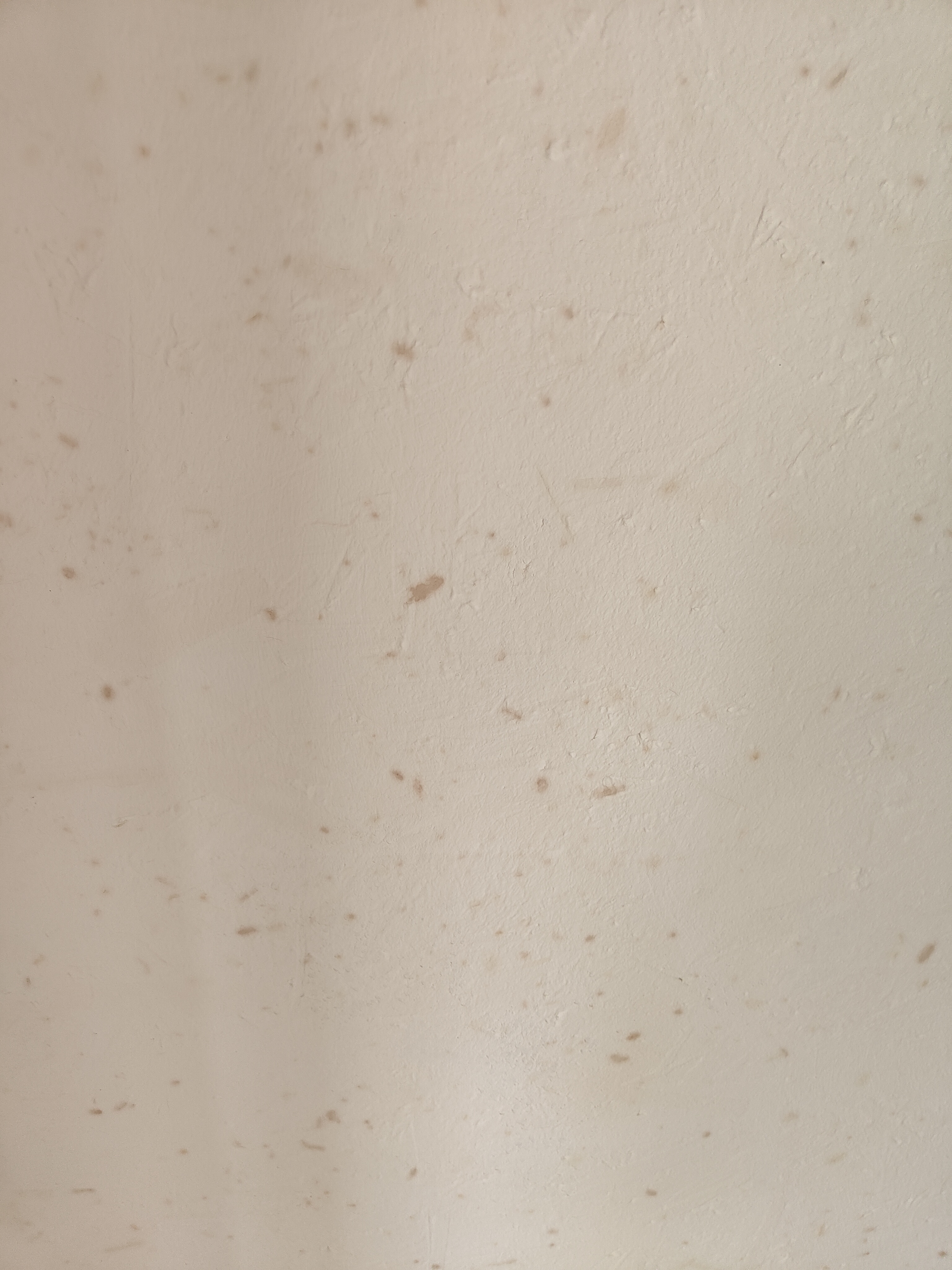

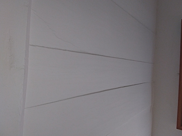

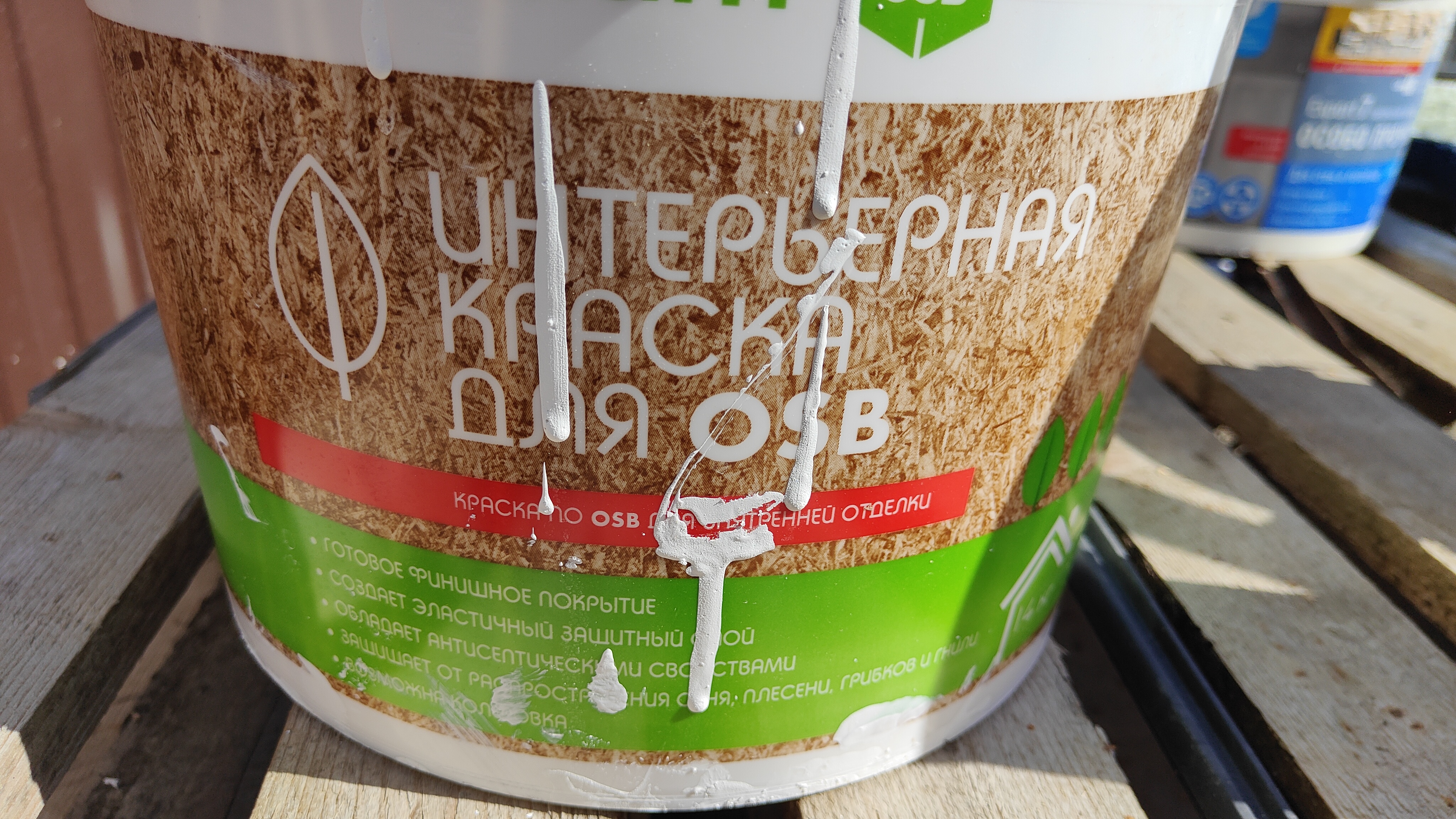

Все привет. Два слоя грунтовка, три слоя краски, итог жёлтые пятна) Материал ОСБ, краска и грунтовка на фото. Что я сделал не так? И что теперь делать?) Спасибо!
Сообщений: 139984
04.08.2022 в 10:50:56
ну наверное материалы на фото - г-но... Но все же спрошу - сколько положено сушить грунтовку, и сколько времени ее сушили?

Точно г-но... Грунт глубокого проникновения для штукатурки (95% воды) выдают за грунтовку по дереву и OSB.
Выход - грунт ГФ-021 всё закроет и потом сверху краской на органическом растворителе нормального производителя... но вот вызывает сомнения как долго ваша краска будет держаться и не отвалится ли она потом даже если её закрасить.

Parkan011,
Parkan011 написал: и грунтовка на фото.
Колхозный тест - пару капель грунтовки растирайте на подушечках большого и указательного пальца, периодически смыкая их и "разлепляя".... если не почувствуете, что на пальцах что-то осталось и пальцы немного слипаются, как только грунт чуть подсохнет - значит г-но. Если есть Тифенгрунт Кнауф (или другой честный грунт) - то же самое проделайте с ним, чтобы почувствовать разницу.
Другой тест - налейте на стекло несколько жирных капель и просушите... Сравните с нормальным грунтом...

Vgt производит универсальную эмаль. Были у меня похожая проблемы когда красил деревянный потолок, проявились тоже желтый пятна, хорошо что осталась универсальной эмали полуглянцевой немного, решил ей рискнуть и нанес только на места где проявились пятна, все пятна закрыла. Сверху краскопультом потом нанес ту краску которой красил изначально. Алкидными грунтами и красками лучше не красить.

У нормальных производителей для проступающих пятен существует ИЗОЛИРУЮЩИЙ грунт.

Краска vgt скорее всего тоже не поможет, влага все равно от дождей будет проникать. Наносить наверное только хороший изолирующий грунт сверху, если возможно по краске и снова красить. Некоторые сначало ОСБ шпатлюют спциальными составами для осб чтобы потом желтизна не проступила. Как вариант
