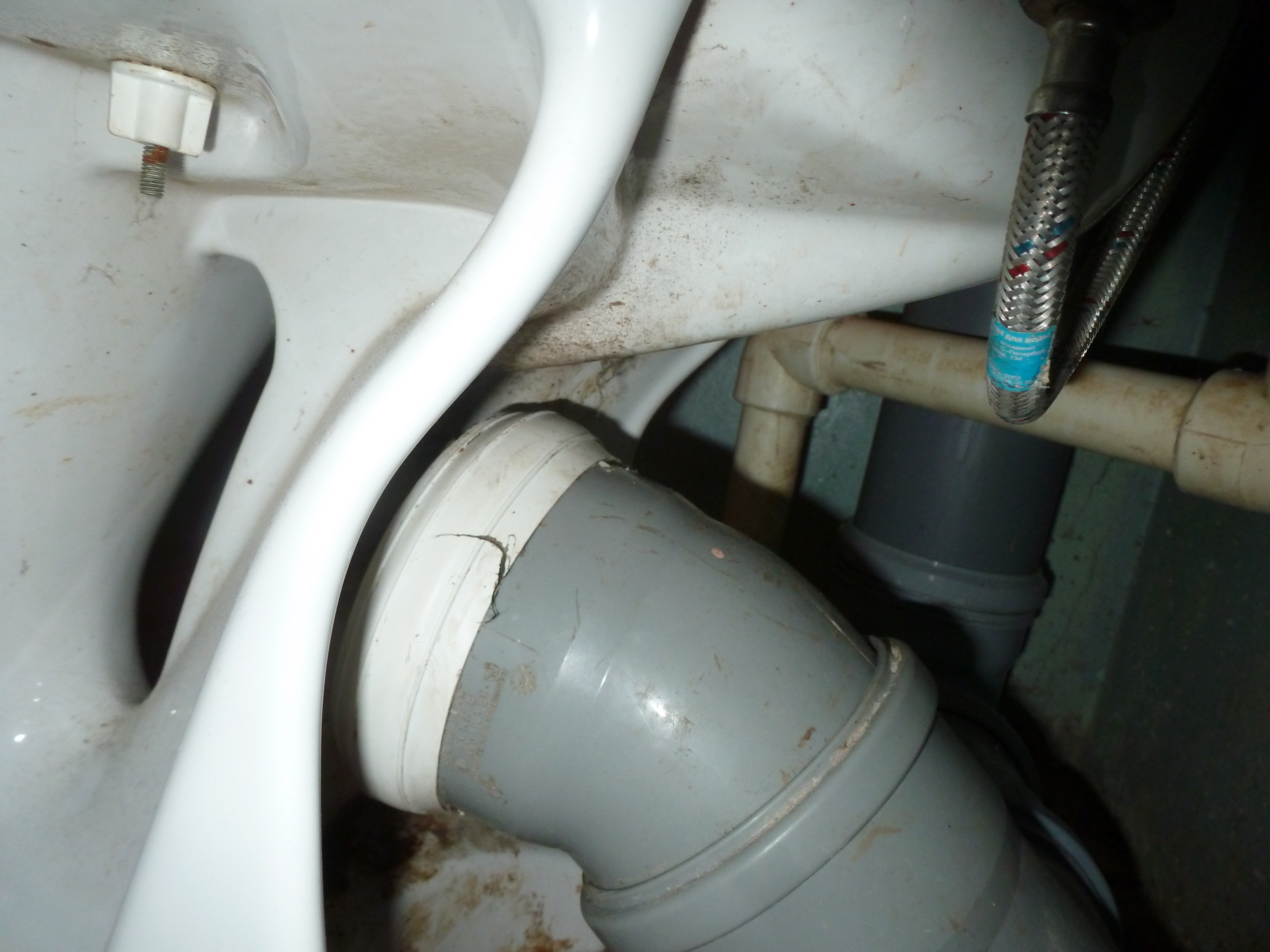

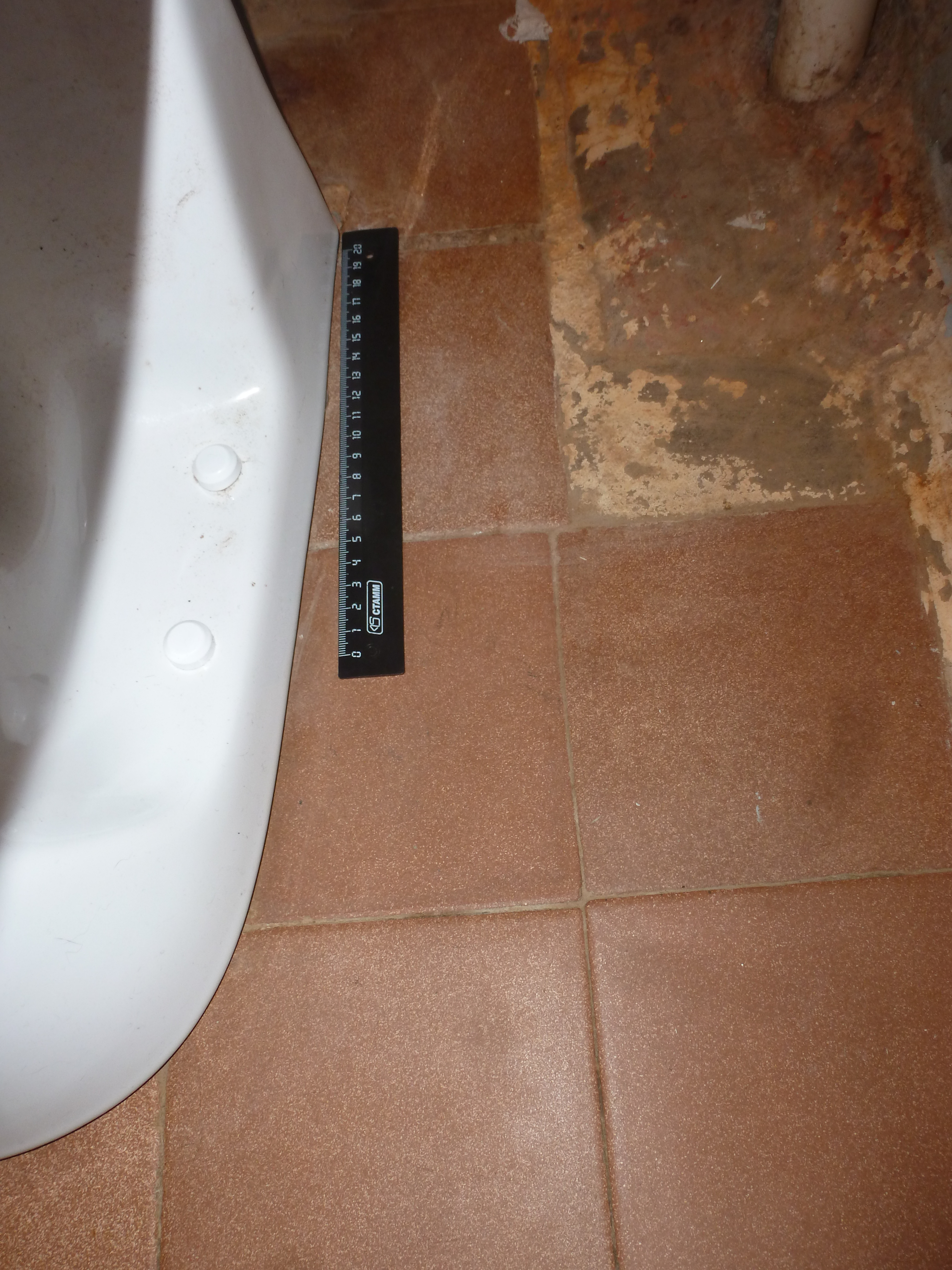

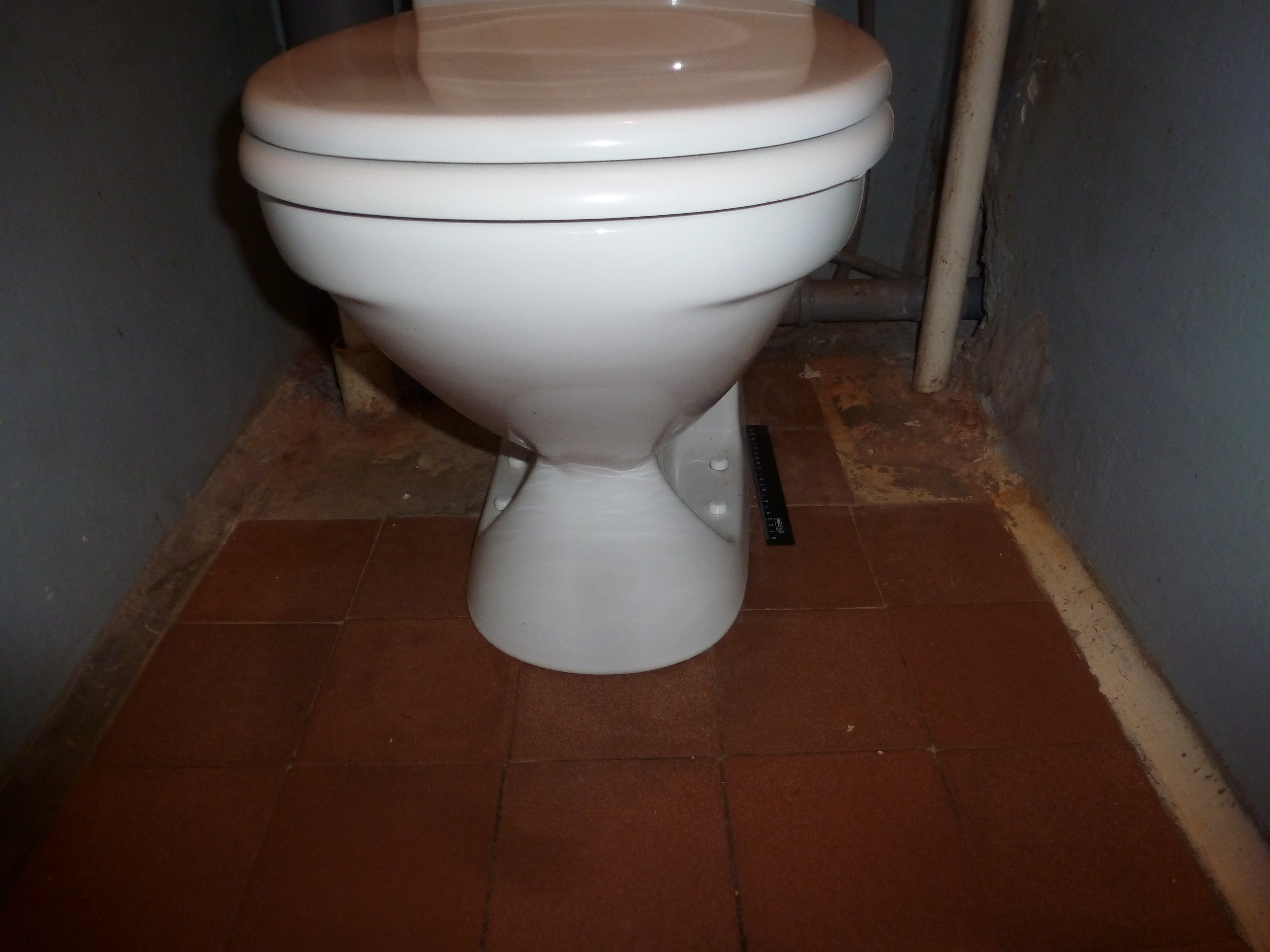

По диагонали. Градусов 15 наверное А установлен он был по старым отверстиям в полу, но мне почему-то кажется, что раньше он стоял нормально Могли его поставить криво или такое невозможно
компенсирует ли манжета эту кривизну?

ничем не грозит, манжета все компенсирует

Client inj написал: А установлен он был по старым отверстиям в полу,
Тот же самый унитаз? После замены канализации?
Client inj написал: компенсирует ли манжета эту кривизну?
Манжеты не видно.

strider1978, Тот же самый, после замены стояка он почти месяц стоял просто на полу, к одной из стен ближе я решила сделать как было, поставить по центру конечно за месяц можно привыкнуть\отвыкнуть... и все таки мне кажется если б и до этого унитаз стоял вполоборота, меня бы это раздражало фото манжеты
и в общем чего тут юлить, запах канашки появился(( это факт

Client inj написал: после замены стояка
Изменилось расстояние от стены до оси раструба.
Client inj написал: запах канашки появился(( это факт
Значит не тянет манжета. Надо переделывать.

strider1978, замазывать прежние отверстия или можно попробовать просверлить прям совсем рядом? там может сантиметра разницы не будет.
Компенсатор УЖЕ подрезан, если только поставить новый и опять установить смещенно к стене

Client inj написал: замазывать прежние отверстия
забить раствором плотно. подождать сутки, потом - новые
Client inj написал: Компенсатор УЖЕ подреза
не вижу компенсатора на фото
