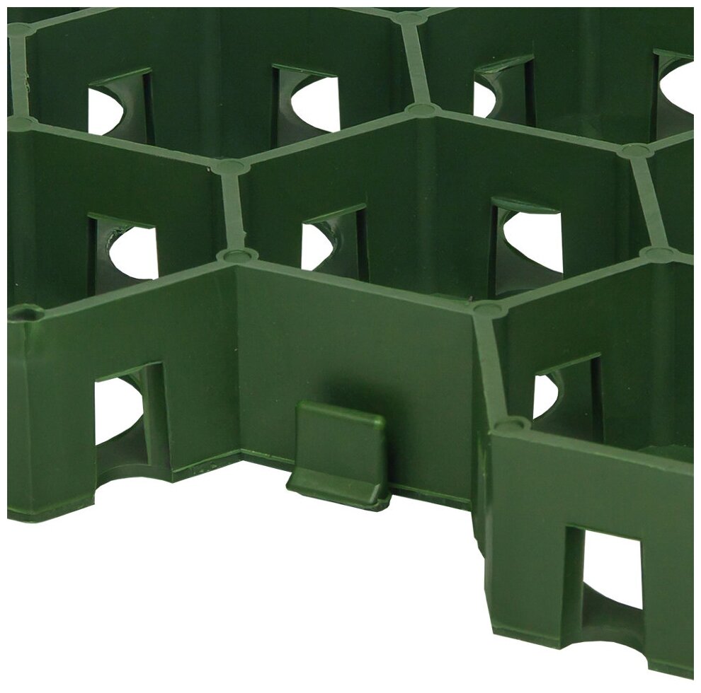

нет ничего делать кроме цветочков нельзя на балконе, если доски скрепить на металлические полосы или профиль П-образный чтобы получилось что-то на подобии мебельного щита это нормально? Насчёт дренажа, вроде внутри под листами слой керамзита засыпан и лист не сплошной, так что вода уходит вниз по любому. Краска на металле сама по себе не очень, уже есть пятна, так что буду проходить эмалью сначала.

Roman75 написал: нет ничего делать кроме цветочков нельзя на балконе, если доски скрепить на металлические полосы или профиль П-образный чтобы получилось что-то на подобии мебельного щита это нормально? Насчёт дренажа, вроде внутри под листами слой керамзита засыпан и лист не сплошной, так что вода уходит вниз по любому. Краска на металле сама по себе не очень, уже есть пятна, так что буду проходить эмалью сначала.
Roman75,так вполне нормально. В столице у трёх вокзалов есть сталинка, там тоже французские балконы, но Эйфелеву башню не видно. Горшок 24см влезает, 32см уже нет. В качестве настила бабушкам нра решетки газонные, я их резал в размер и ставил.

Всем спасибо за адекватные советы! Гидроизоляцию делать мне кажется нет смысла. Вода тогда будет стоять как в кювете, надо опять придумывать слив какой-то, лучше покрашу в несколько слоев эмалью по ржавчине. А снизу думаю пустить полосы пластиковые сантиметров 20, как используют для цветников.

Roman75 написал: А снизу думаю пустить полосы пластиковые сантиметров 20, как используют для цветников.
Что это? Декинг, который я вам выше предлагал? К слову - его можно и не клеить.... На низ приклеить резиновые прокладки 4-5мм толщиной (чтоб стука на было при наступании, и чтобы низ просыхал), а на длинные торцы - такие же дистанционые прокладки для зазоров. Тогда появляется возможность снять доски, убрать мусор грязь и положить доски на место. И металл, если начнет ржаветь будет легко доступен для перекраски.

Про террасную доску я писал сразу, думаю лучше взять лиственницу, к ней профиль удобнее крепить. Лишнего в конструкции сверлить не охота, уж больно все хлипко смотрится, а снизу чтобы ничего не падало поставить пластиковый садовый бордюр пропуская через прутья, если что и снять легко.

Roman75 написал: Про террасную доску я писал сразу, думаю лучше взять лиственницу, к ней профиль удобнее крепить.
с лиственницей можно сделать то же самое, что предложил выше, и без всяких лишних креплений и сверлений - просто порезать доски, хоть ее, хоть ДПК - приклеить опорные резинки-подкладки и постелить - всё.
Лиственница не гниет, но вот не знаю, может ее повести пропеллером или нет - вопрос к столярам...
Roman75 написал: а снизу чтобы ничего не падало поставить пластиковый садовый бордюр пропуская через прутья, если что и снять легко.
вполне вариант
