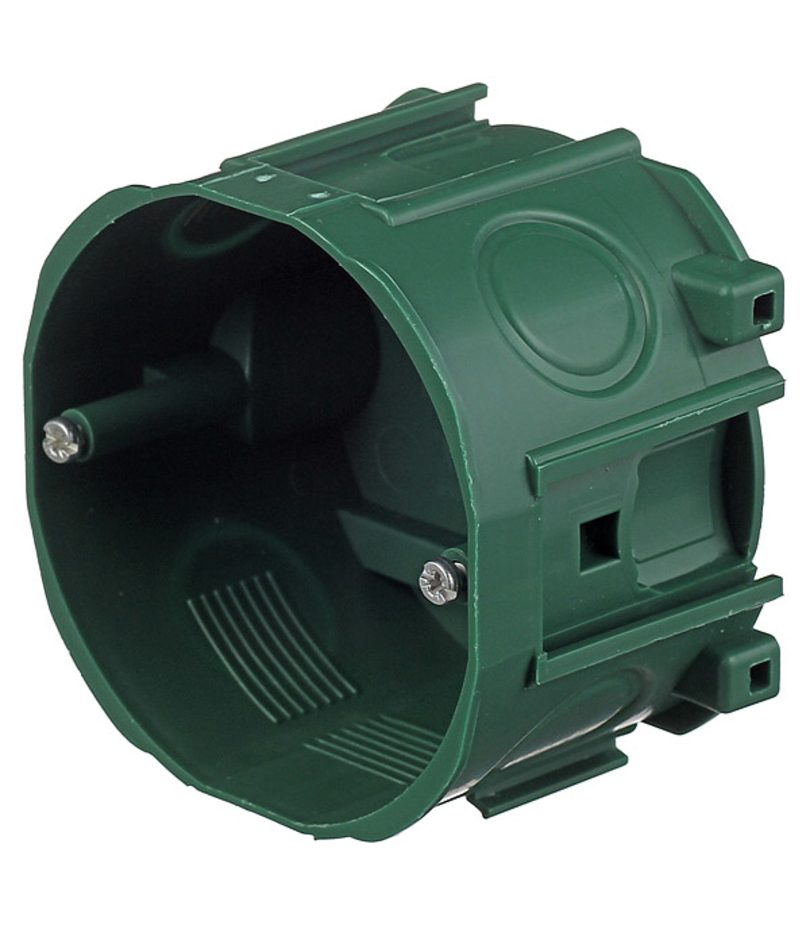

sanya1965, канава минимум 50мм. Можно и коронкой с запасом. А ТС похоже не знает что у розеток места крепления к стакану сделаны с возможностью регулировки, и даже если он ошибётся милиметров на 5 - ничего страшного не случится.... И это регулировка - как раз тот велосипед, который уже изобретён ;)

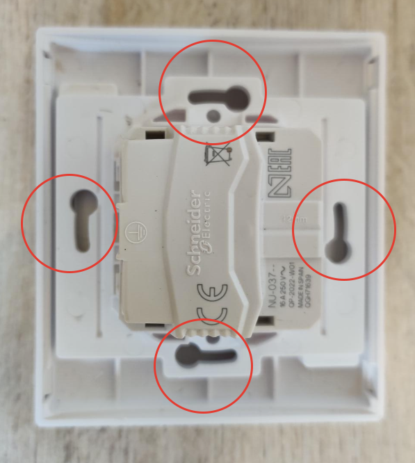

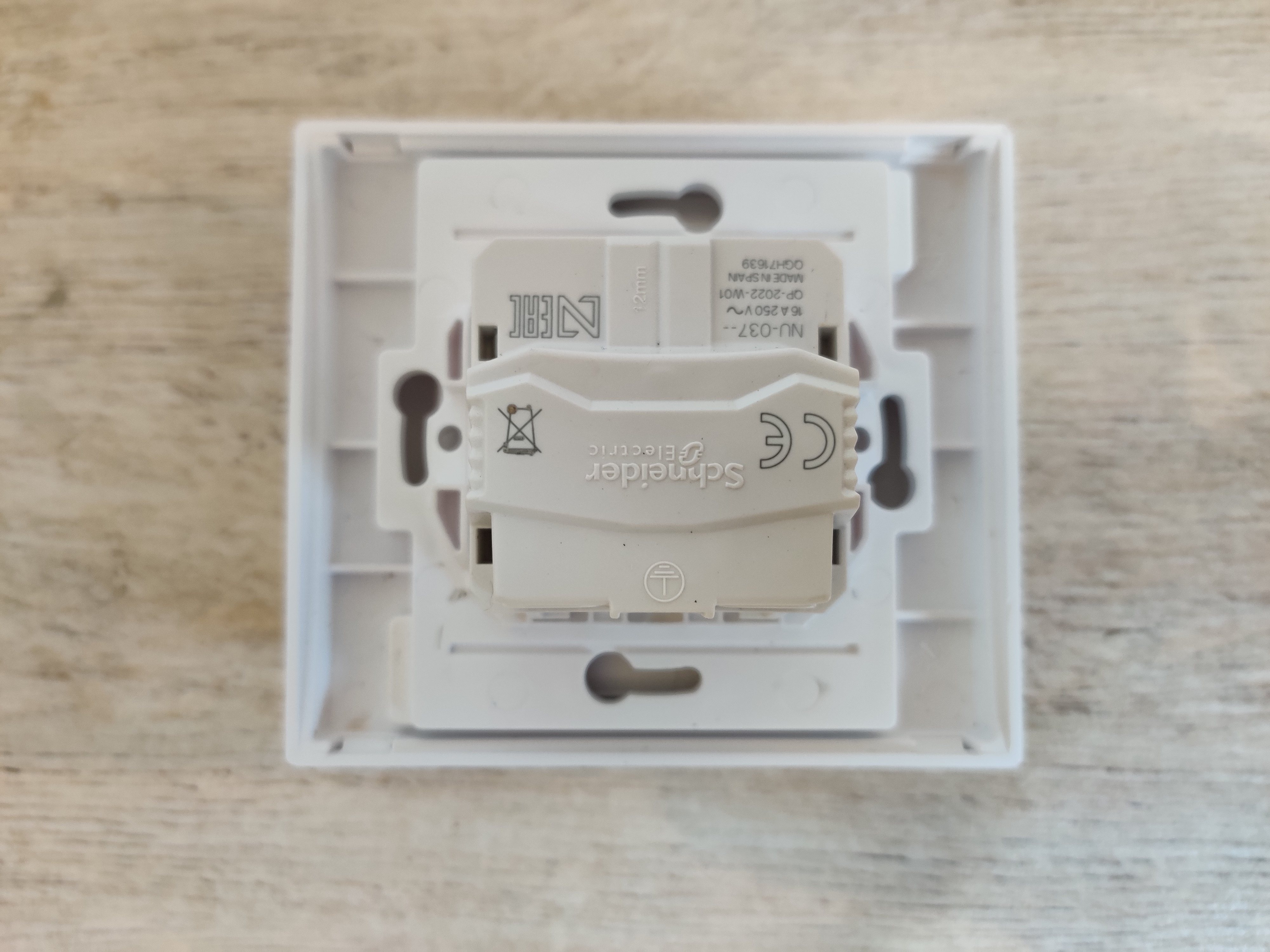

BV, ТС знает, что обычно у розеток есть регулировка. Беда в том, что у розеток, выбранных заказчиком, регулировки нет. Ну или я ее тут не вижу. Если ткнете пальцем, буду признателен. Вижу возможность регулировки по углу наклона, а вот по сдвигу вверх-вниз не вижу. Ну не электрик я. И объем работы всего 4 розетки, понятное дело, отдельного спеца на это не позовешь.

bc----, крепление двумя саморезами. Надо двигать по горизонтали - крепим за верх-низ. Надо двигать по вертикали - крепим за боковые. После фиксации, если имеющиеся отверстия совпали с оставшимися креплениями, то можно и их зафиксировать.
Как видите, двух точек крепления достаточно, это считают даже производители подрозетников. 4 - как раз для обсуждаемых случаев. Я лапок распорных не вижу с такого ракурса, если они есть, то ими тоже +-5мм можно обеспечить.

bc---- написал: Беда в том, что у розеток, выбранных заказчиком, регулировки нет.
:D
bc---- написал: Если ткнете пальцем, буду признателен. Вижу возможность регулировки по углу наклона, а вот по сдвигу вверх-вниз не вижу. Ну не электрик я.
Школа. 1й класс, 2ая четверть :killyourselfbywall: Розетки ставите на 2 винта - одну на горизонтальные, другую - на вертикальные. И будет не только возможность поймать совместить сделать горизонталь в 0,0... но и прижать рамки друг к другу с нулевым зазором. Вы меня сильно удивили, если честно - задача проста до смеха :)

bc----, главное - чтобы рамки розеток были совершенно одинакового размера. Полмиллиметра разницы - будет заметно.

Мишутк написал:
Мишутк, так нету лапок. Возможно, именно из-за этого их и не видно. Если бы были, вопрос бы и не возник.

BV написал:
:D
BV, а четвертый угол болтается расслабленно. Нормально, чо. И так сойдет.

bc---- написал:
Мишутк написал:
bc----, я встречал розетки, у которых лапки в сложенном состоянии совсем не выпирают. Толстый пластиковый корпус их скрывает. Но это кажется было не для силовых, а низковольтных, под RJ45 что-ли. Лучше переспросить.
