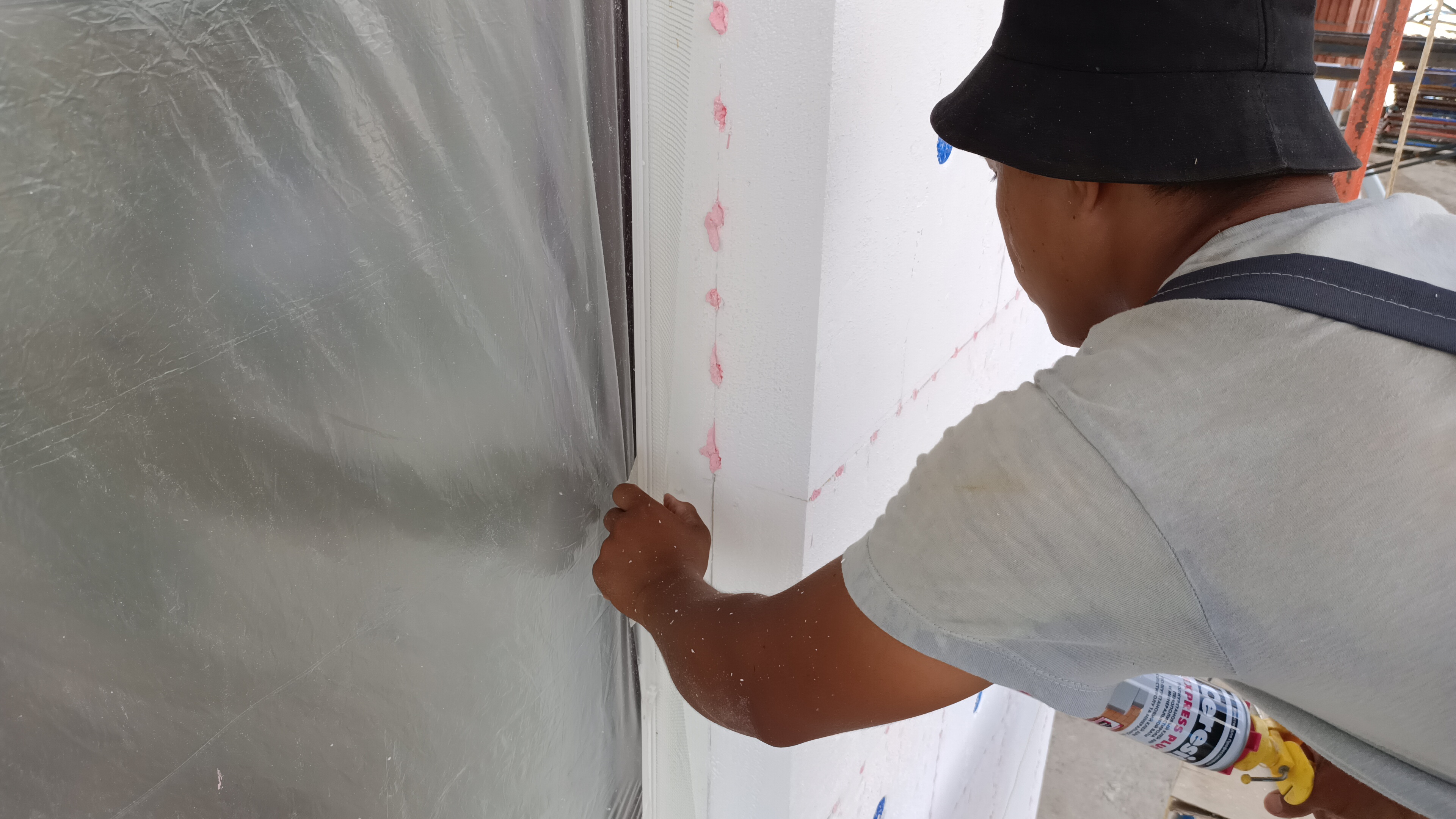

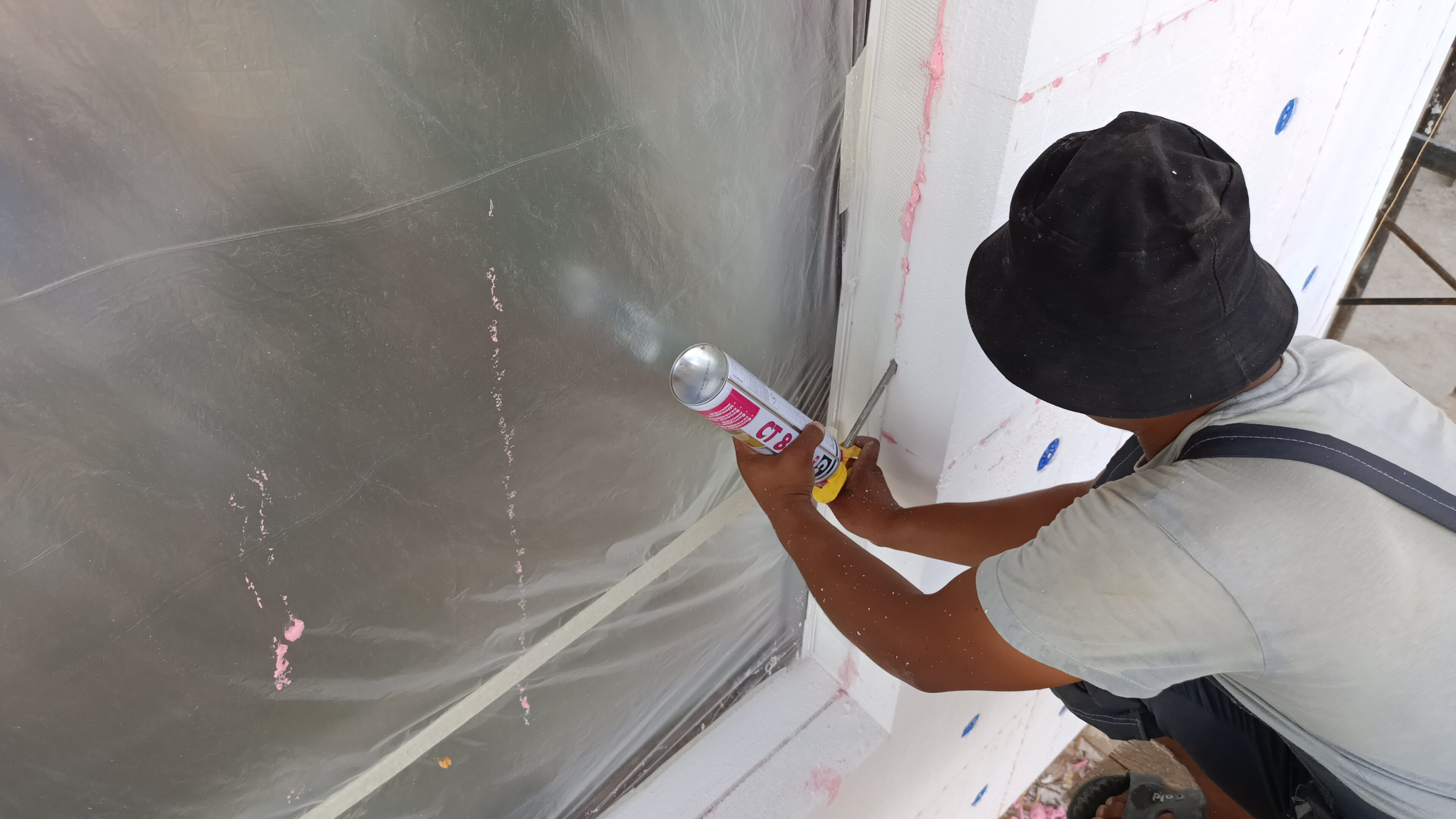

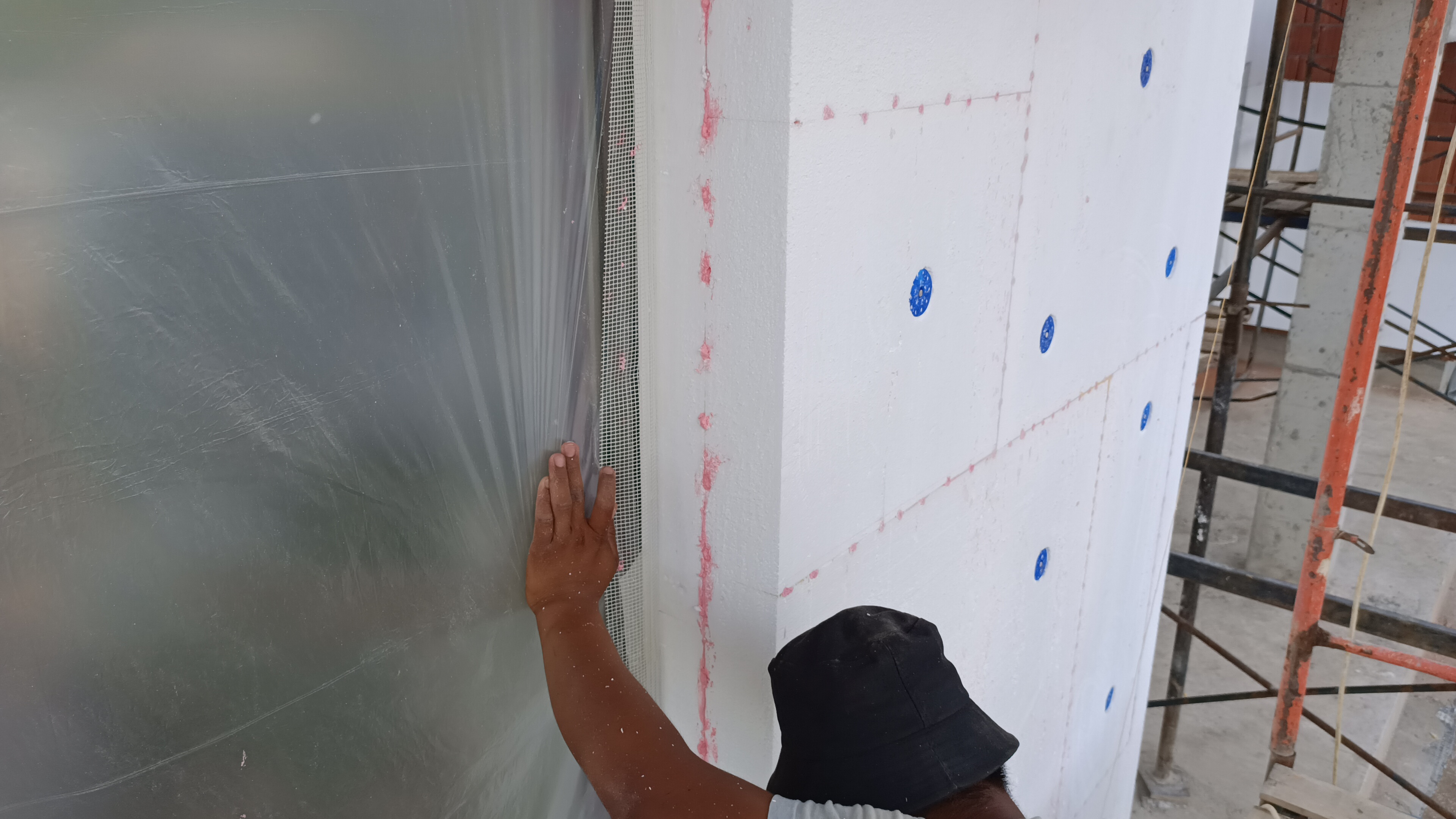

Приклейка листов пенополистирола ППС16ф на фасады дома, построенного из тёплой керамики Porotherm. Кладка стен не очень ровная и ребятам приходится подрезать по толщине каждый лист. Для ориентации используем провесочные шнурки и трёхмеровое правило. Резку пенополистирола производим лучковой пилой для резки пенопласта с нихромовой проволокой. В народе называется эта пила КОЗА для резки пенопласта. Клей на лист пенополистирола наносим методом окантовка клея по периметру листа и ляпухи в середину, окантовка и ляпухи обязательно "стоят". !#[]
