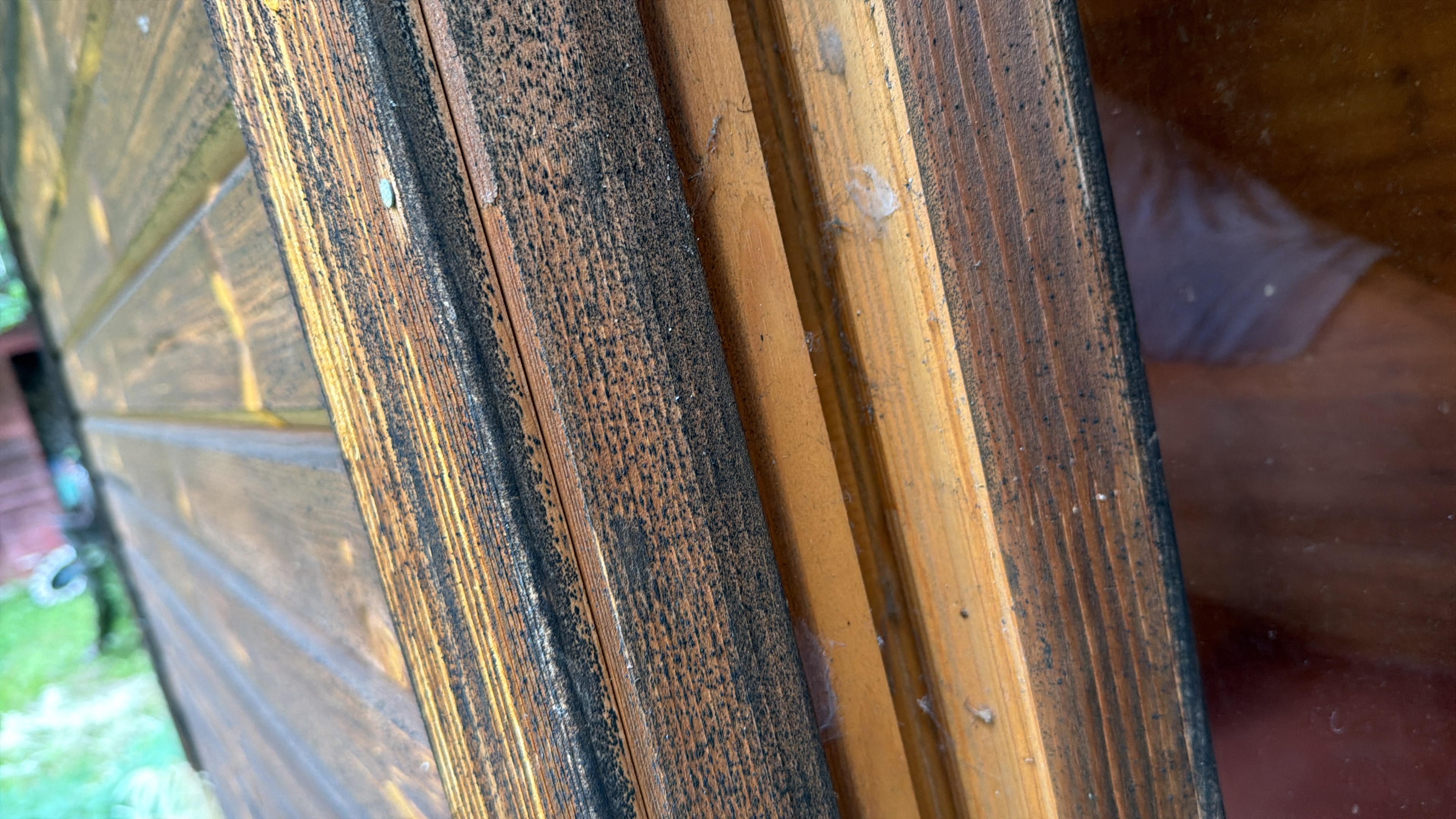

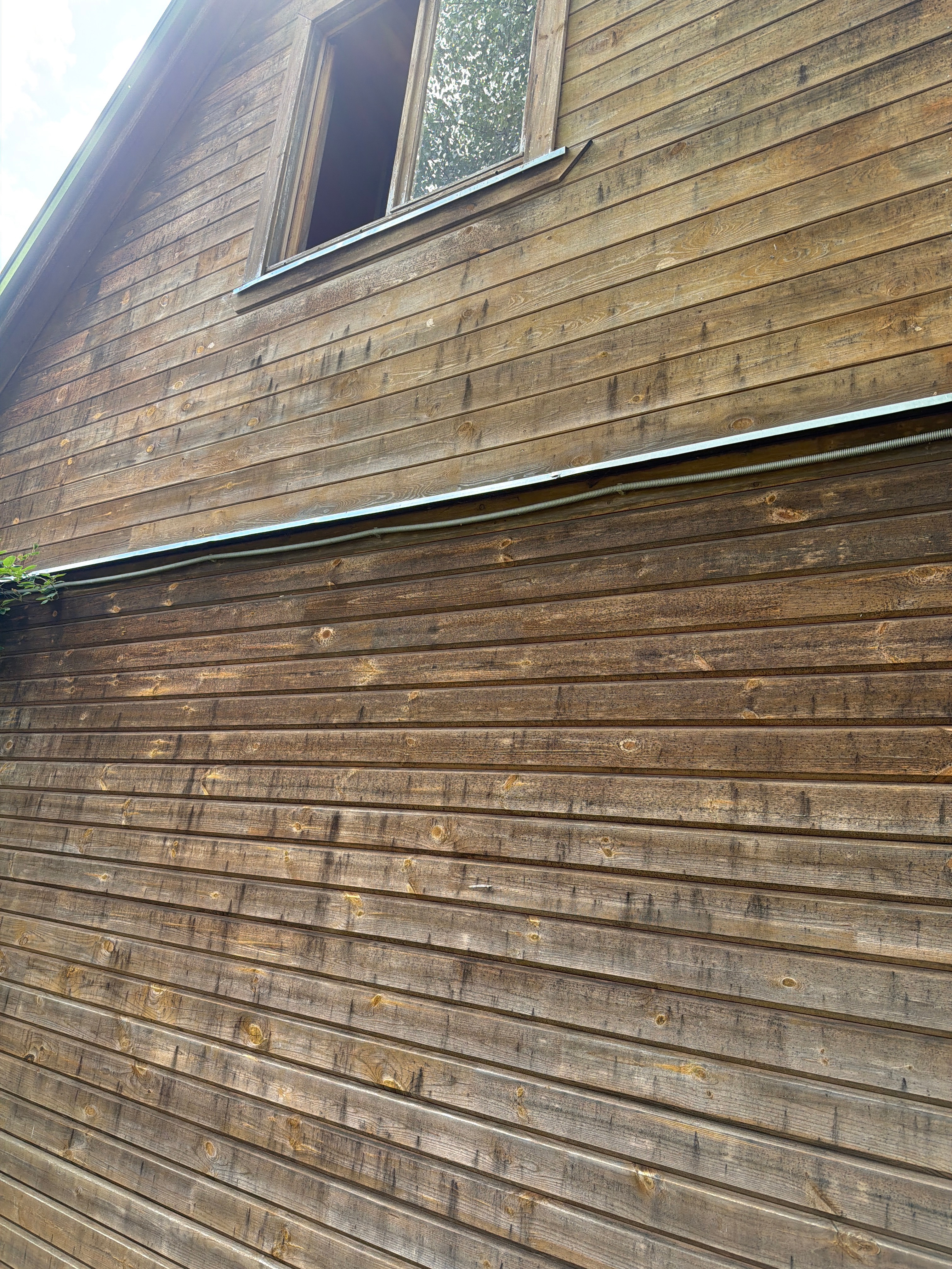

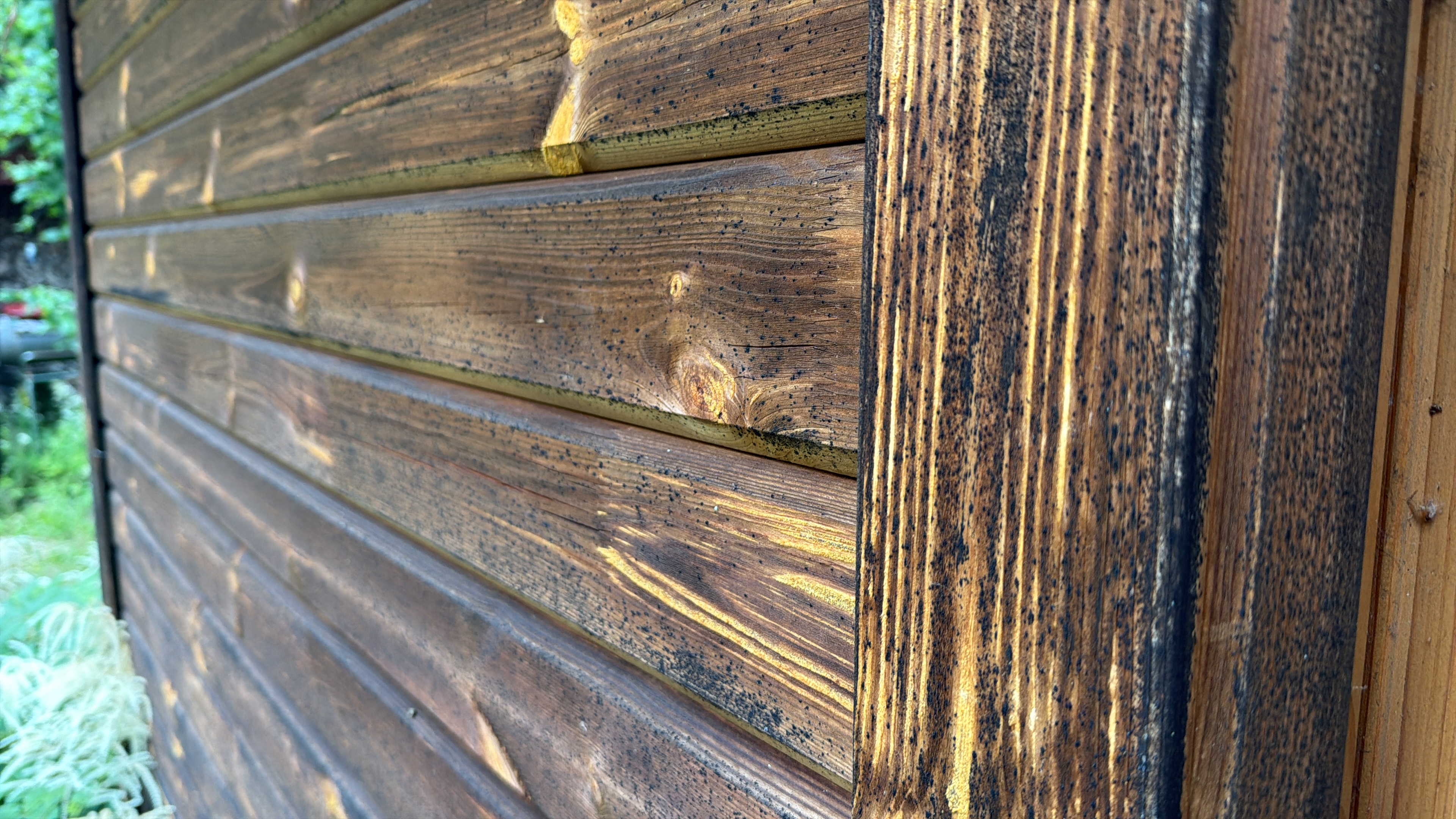

Всем доброго дня!
Купил участок с домом.Дом подзапущен, пошла плесень (или это грибок?) по фасаду…
Чем это счищать и чем обрабатывать посоветуете? В интернете мнения разнятся относительно средств(
Заранее благодарю, Евгений

07.07.2026 в 15:30:53
Фото фасада

Это сырость. Судя по последней фотографии у вас вода по стенам стекает во время дождя. Надо победить сырость, тогда и плесени не будет.
Сейчас обработайте хлорсодержащими.

Была проблема в одном месте на крыльце, внизу общито вагонкой, и северная сторона. От сырости там никак не избавиться. Обработал/пропитал чем-то противогрибковым типа неомида (не помню точно) в концентрации для удаления. Уже года четыре ничего грибкового не растет.

07.07.2026 в 21:43:17
AndyMirror, благодарю! А счищать механически чем это можно перед хим обработкой? На оконных рамах с восточной стороны вон какой караул творится (

07.07.2026 в 22:41:58
Евгений-Мск написал 07.07.2026 в 21:43
Перед не надо, это же грибы, они так размножаются да и вредно для здоровья спорами дышать. Пройдите составом хлорсодержащим от неомида, отбеливатель 500. Брать надо самый свежий и разбавить 1 к 1 и потом кистью. Купите респиратор от хлора (зубр рпг 67 в1) и перчатки, одежда и обувь старые, а то сгорит всё от брызг.
