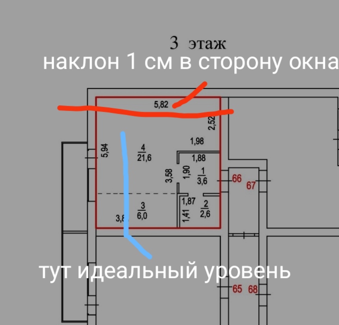

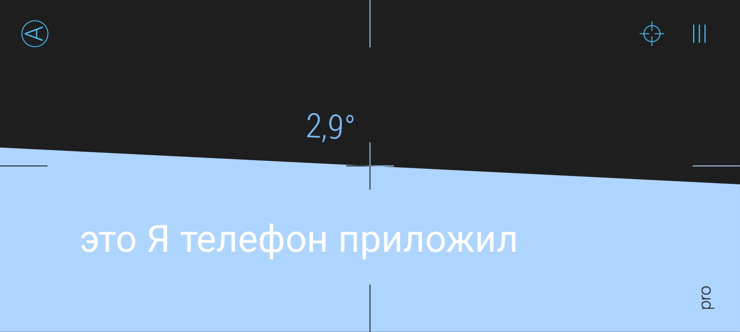

Всех приветствую. В общем, купил квартиру и от застройщика досталась кривая стяжка. Как Я потом понял, она черновая. Были перепады до 3см! В середине комнаты (квартира студия), прям на глаз было видно углубление. Хотел заказать специалистов-мастеров, но тот что вызывал доверия, запросил 80 тысяч. Другой предлагал исправить всё наливным полом за 35 тысяч, мне показалось это странным, вряд ли у него получилось бы, да и сам человек неуверенно рассуждал. Третий, предлагал за 45 сделать полусухую стяжку. Меня не устроил состав и сама технология. Решил делать сам. Выставил маяки как по ютубу советовали, подготовил поверхность, залил в несколько этапов, со смачиванием и накрыванием плёнкой в течении двух недель + финишной заровнял сейчас плиточным клеем перпендикулярно где были маяки. Щелей нет вообще, где была яма, там уровень идеальный, никакого отклонения. Только вот перпендикулярно маякам, я уровень то потерял! Не знаю как так получилось, дело в том, что лазерный уровень и 1,5м правило с уровнем, купил когда уже работа была закончена. Всё вымерял обычным 1,5м правилом - прикладывая к нему маленький уровень. На длину 5,82м стены, у меня получился наклон (от края до края) 1см!!! Смотрите фото. Это очень плохо? На глаз не видно, но чувствую, когда мебель поставлю - ужаснусь? Может всю комнату заложить дорогим керамогранитом? А плита перекрития выдержит? Там где была яма, уровень стяжки доходил до 4см, по краям комнаты 1-1,5 см.. Ещё ведь там и черновая стяжка была.

Получается, как заходишь в квартиру, будет визуально всё ровно, но катишься на один сантиметр в сторону окна, хорошо что уклон не больше, так и вывалиться можно

1см вполне допустим, есть квартиры с перепадом плит 15см. Если сильно напрягает и деньги некуда девать, лить наливной пол от нуля до 1см.

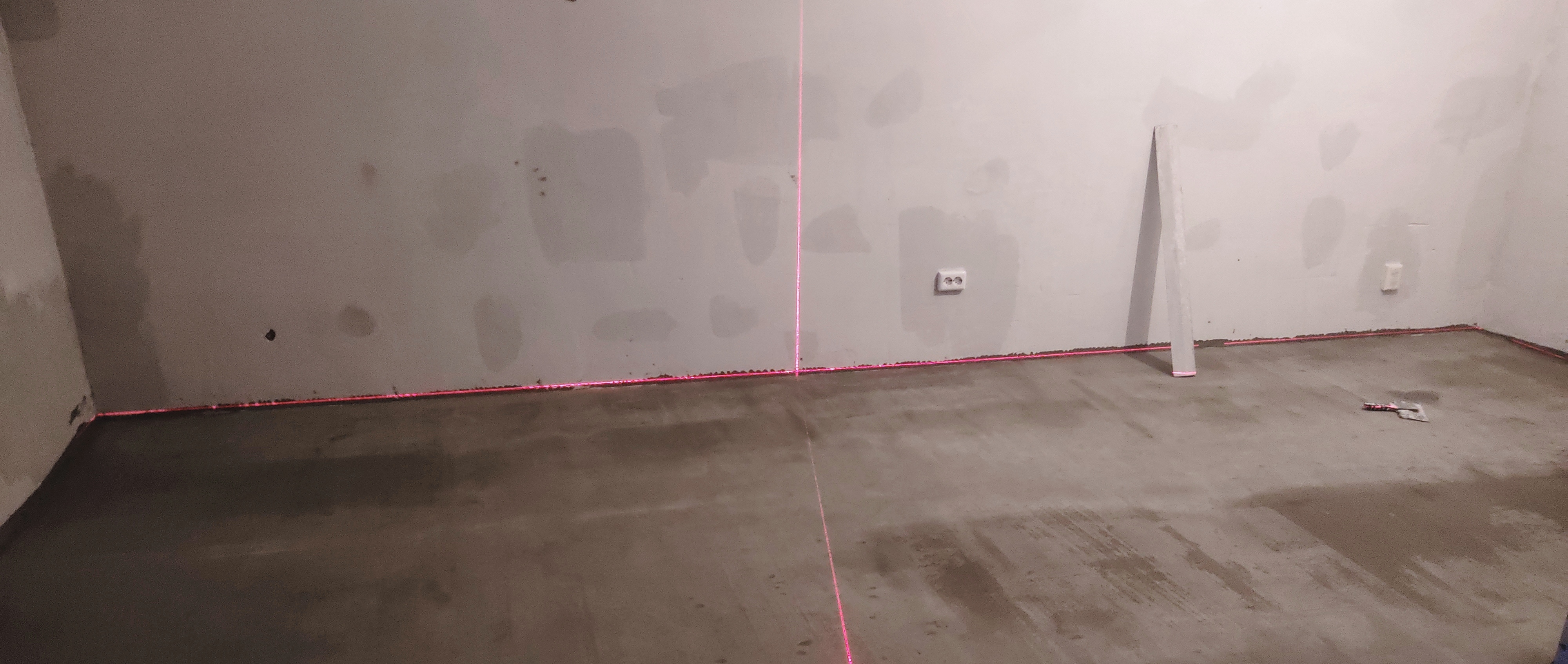

pool, ну сейчас изменил другую квартиру, которая с деревянными полами от 75 года постройки, там в некоторых местах наклон такой же, просто пол в плоскости неровный. Ладно, сегодня ещё надо счесывать финишно. Отдеру клей от стен, ещё раз всё промерю и отпишусь и отпишусь с фотками лазерного уровня

Пока на работе сижу, размышляю, может как-то создать двухуровневый пол? Бывает такое? Чтоб сильно не нагружать, сделать из брусков + сверху фанерой - идеально ровно выставленных. А что останется неровного, уже не будет иметь никакого смысла ровнять. Только как это оформить, чтоб стильно получилось?
  • сейчас бегаю по офисам на работе, измеряю смартфоном, пол тоже с уклоном, до 2,6 градусов. Вроде полусухая стяжка на большом пространстве

Hitgher, Ловил уровень по саморезам, середину потом контрольно по нитке - чтоб шляпка ещё немного и коснулась (это линия под сами маяки). Старался уровень держать и от линии к линии саморезов. Но, поэтапно. То есть, через каждые 1,20м прикладывал правило, к нему уровень маленький и выкручивал саморезы. Разумеется, потом, всю середину так же по нитке проконтролировал. Просто инструмента не было, Я почему то боялся лазерного уровня, думал это сложно и непонятно. Помню, что от маяка до маяка - было где-то небольшое отклонение, но в пределах допустимого - там пузырек совсем немного отклонился. Подумал, не стоит заморачиваться в идеал, типа поместился в эти полоски по боками и ладушки. Смеси использовал нескольких типов. 1 Ровнитель для пола Геркулес GF-37, это где 1-3 см глубина, в середину вылил ROBUST стяжку, это где 2,5-4 см глубина. Вроде всё прижилось, трещин никаких нет, прошло уже полтора месяца. Выливал в 3-4 захода, уже и не помню. Каждый раз грунтовал или предыдущий слой ещё влажный. Демпферною ленту придумал из обычной подложки под линолеум, так и не понял, нужна она была или нет, типа чтоб стены не высосали влагу. Ну надо, так надо, сделал. Проливал каждый слой по неделям, накрывая пленкой. Всегда была влага там. Залито в разные дни и разными слоями, пришлось финишировать переходы плиточным клеем Ceresit СМ 9. За одно, вчера, перпендикулярно положил тонкий слой под 1,5м правило. Щелей не осталось. Был бы у меня сразу лазерный уровень, можно было бы приложить линейку к каждому саморезу и увидеть что есть перепад от угла до угла, а теперь голову ломаю как выйти из этой ситуации по-краивще. В принципе, крутится в голове один безумный вариант, это всё заложить керамогранитом, который выглядит как паркетная доска. Вот и уровень верну. Но, всё равно боязнь остается, не получится визуально студия как один большой сан-узел? Так вообще делают?
