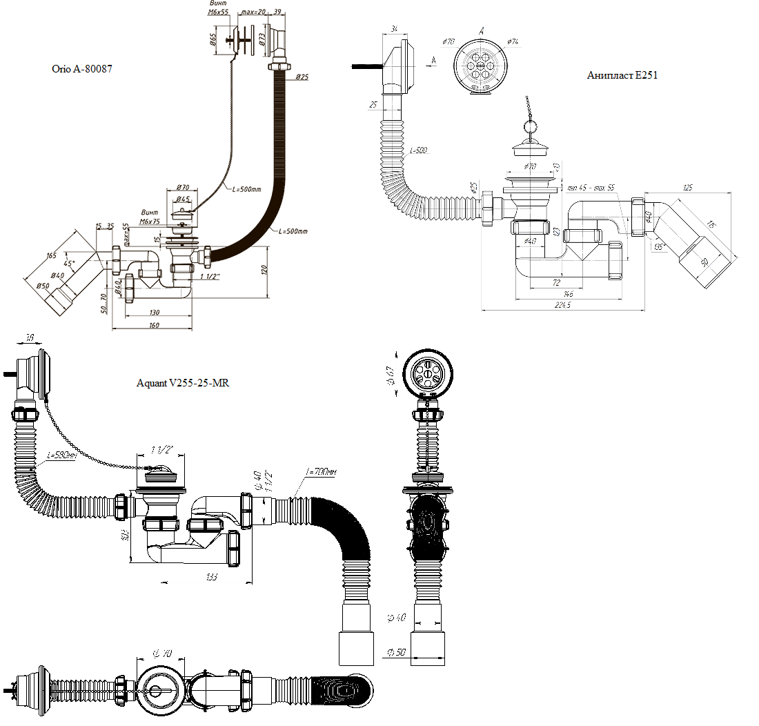

Какой сифон для ванны лучше взять, что б его можно было подключить без гофры? Пока наметил 3 варианта без изогнутого колена, что б удобнее было регулировать при подключении
  1. Orio А-80087 Сифон для ванны 1 1/2"х 40, регулируемый, с переливом и переходной трубой 45° 40-40/50 (без гофры, но с трубой и прокладкой бабочкой) https://orio.ru/a80087
  2. Ани пласт E251 с переходной трубой 45° https://www.aniplast.ru/catalog/sifony/sifony-dlya-vann/sifony-dlya-vann-klassicheskie/sifon-ani-dlya-vanny-reguliruemyy-s-vypuskom-1-1-2-40-s-perelivom-s-perekhodnoy-truboy-45-40-50-E251/
  3. Aquant V210-35-MR Сифон для ванны 1 1/2"х40 регулируемый с металлической решеткой с переливом (V210-35-MR) https://aquant.ru/catalog/aquant_sifon_dlya_vanny_1_1_2_kh40_reguliruemyy_s_metallicheskoy_reshetkoy_s_perelivom_v210_35_mr/ Orio и Aquant гайкой на верху фиксируется перелив. Ани пласт и Orio глубже. К aquant надо будет переходную трубу докупать

Alechandro, мне лично появятся сифон mcalpin mrb12. Ключевая фишка - обслуживается сверху. При чем тут гофра - не совсем понятно, тут вопрос в расположении слива и прямоты рук.

Купить гладкий сифон вместо этих грязесборников.

strider1978, гладкий не поможет от волос, они же за решетку цепляются. Плюс среди гладких много моделей с очень низким ГЗ.

strider1978, гладкий сифон не имеет регулируемого вывода под разный угол. Т.е. если по длине до канализации может или не хватить расстояния или наоборот будет лишнее. В этих местах крутишь и настраиваешь длину.

bc---- написал: гладкий не поможет от волос, они же за решетку цепляются.
Почистить сетку крючком - 1 минута.
Alechandro написал: В этих местах крутишь и настраиваешь длину.
Ничего настраивать не надо, собрал и забыл.

strider1978, Это как? Длина от вывода сифона до вывода канализации то разная. Если напрямую цеплять без гофры, при помощи этих гаек все и подбирается по размеру

Подбирается при помощи канализационных уголков и длиной гладкой трубы, без гофры.

strider1978, Это если расстояние большое, а если не хватает длины меньше канализационного уголка, то не получится

Alechandro написал: то не получится
У меня всегда получается. Наверное есть какой-то секрет.

strider1978 написал: Почистить сетку крючком - 1 минута.
А не чистить - еще меньше. :) Вытащил пробку, на ней ком волос болтается, оторвал его, и обратно пробку сунул. Я себе такой сифон поставил, поверьте, реально удобно. При бытовой эксплуатации, если туда не сливать воду от помывки ведра с плиточным клеем единственный реальный загрязнитель - это волосы. С ними такой сифон справляется на ура безо всяких крючков.
