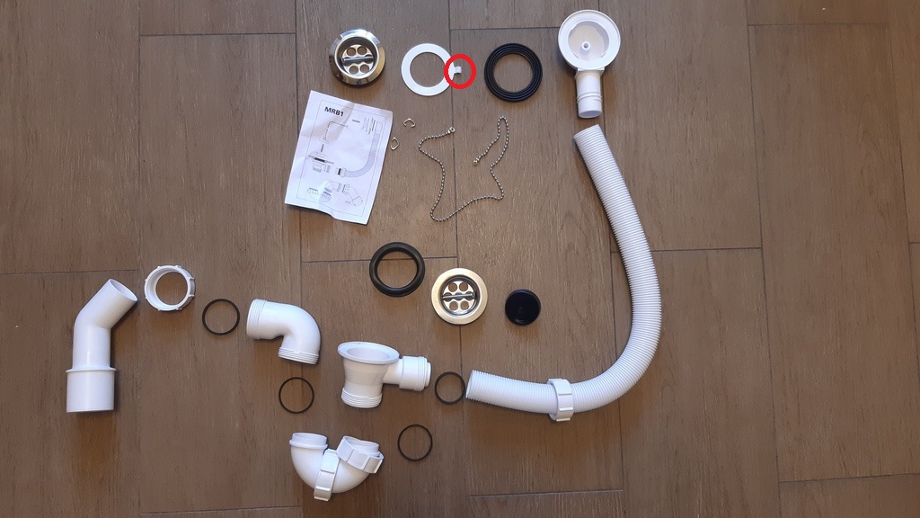

bc---- написал: Alechandro, мне лично появятся сифон mcalpin mrb12. Ключевая фишка - обслуживается сверху...
bc----, у меня такой, и мне не нравится. Как уже писал, у него конструктивно очень медленный слив, что как оказалось, для здешних мастеров не было секретом...

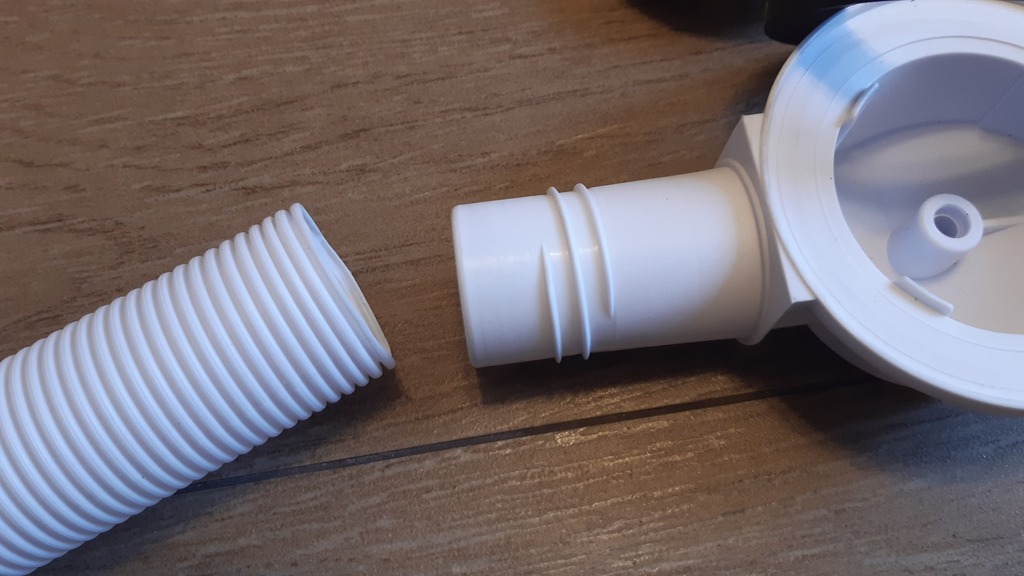

McAlpine хвалят везде, но у MRB12 заявленная пропускная способность 36 л/мин и клик-клак у некоторых некорректно работает по отзывам. У MRB1 хорошая пропускная способность (55 л/мин), но ко многим ваннам не подходит. Сейчас присматриваюсь к MRB1-NS http://www.mcalpine.ru/shop/trapy-i-sliv-perelivy-dlya-vannpoddonov-35/mrb1-ns-311/, но данные не нашел по пропускной способности. Да и в целом не нравится как у этих сифонов сверху гофра перелива крепится без гайки, только вкручиванием, очень ненадежно, в случае перелива запросто может отвалиться. Уж могли бы сделать полноценную резьбу, гайку и прокладку.

Alechandro написал: очень ненадежно, в случае перелива запросто может отвалиться.
Это Вы его в руках не держали. Намертво накручивается, висеть потом на гофре можно.

Вадим М, а мне нравится, у самого такой. До этого перепробовал пару вариантов, модели не помню, и оказалось, что они в закрытом состоянии все равно потихоньку пропускают воду. Этот не пропускает. Возможность обслуживания сверху просто бесценно, особенно при наличии длинных волос у жены. Вытащил центральную часть, все волосы висят на ней. Насчет скорости слива, если в какой-то момент ее недостаточно, просто вытащить центральную часть, и все. Вода аж со свистом улетает.

Вадим М написал: у него конструктивно очень медленный слив
Заявляют 36 литров в минуту, а по факту как?

Mazayac, при сильном напоре воды из крана на дне ванны 2-3 см воды. Если центральную часть вытащить - воды нет, все сразу уходит.

Mazayac, наврал. Вчера ради интереса с линейкой измерил. В самой глубокой части около слива примерно 1.5 см. С вытащенной центральной частью все уходит сразу, вода даже до середины дна ванны не доходит. Так что не понимаю, из чего проблему раздули.
