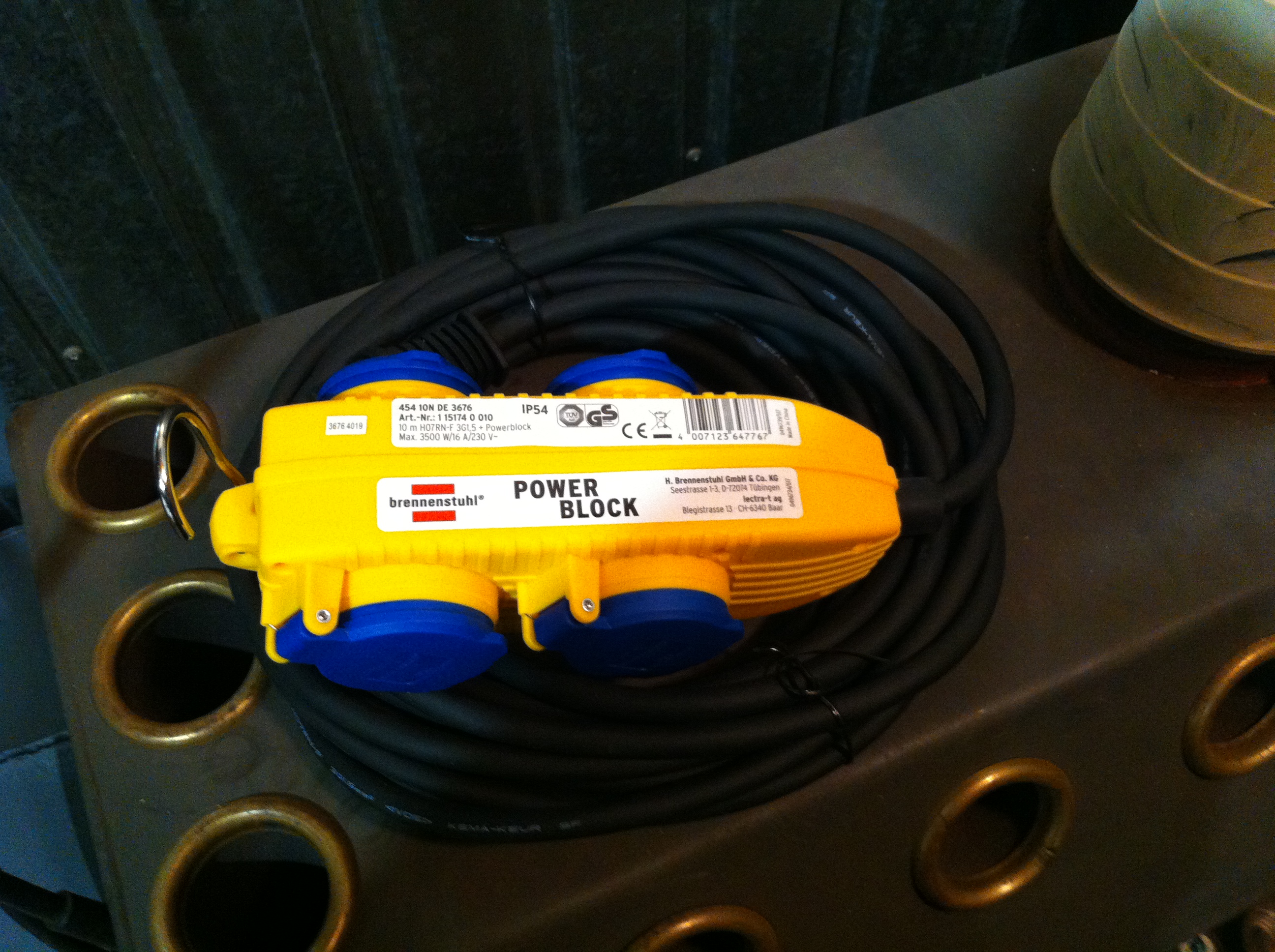

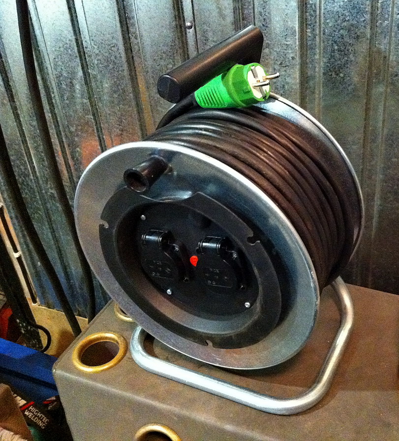

Сообщений: 12238
01.09.2022 в 16:57:01
sanya1965 написал: Неопрен гибкий и на морозе рулит и бибикает.
Это искусственная резина, поэтому "рулит и бибикает". Из натурального каучука кабелей не видел, мож где и существуют в узком производстве, но ценник заоблачный.
sanya1965 написал: Но катушку 30м, как выше советуют, умахаешься сматывать. Я мотаю на руку, получаю кольцо около полуметра диаметр. Быстро и удобно.
Мозахизм...я им долго занимался. У меня есть кабель резиновый 2,5х3 длиной 35м. Использовал его для сварки. Пока соберешь на руке, та рука отсохнет, да еще крутить бухту надо туда-сюда т.к. кабель при смотке скручивается. Потом не знаешь куда его положить. Лучший вариант повесить на что-нибудь, на полу быстро скручивается и мешает. Купил катушку, пару розеток и вилку. Разматывать вообще красота, сматывать гораздо легче, крутить не надо, намотал с десяток метров, поставил на землю и подтягиваешь кабель. Хранить вообще без проблем, катушка встанет хоть куда.
Спор ни о чем. Кому катушка, кому собственный локоть. ПыСы. Но Ваш пост полезным оказался. Пока разгребал коробку с катушкой (а к осени в гараже бардак скапливается еще тот), нашел 10-ти метровый удлинитель, который купил и забыл куда положил ))
