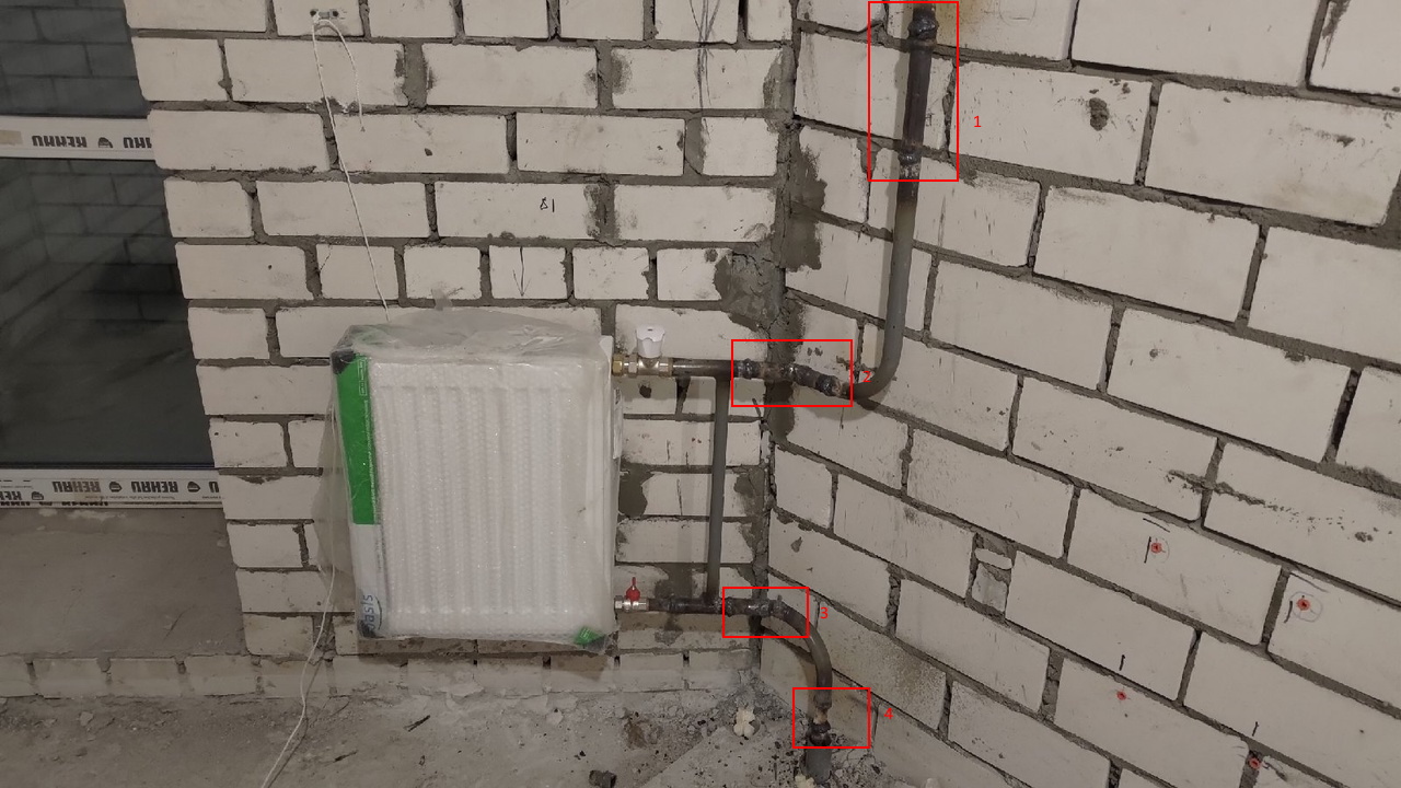

Добрый день, уважаемые форумчане, заказывал перенос радиатора отопления на другую стену, на выходе вместо стояка получил франкенштейна, сваренного из огрызков (1) Вварен огрызок трубы того-же диаметра (2)(3) Сгибы трубы выполнены из большого числа мелких огрызков (4) Вварен огрызок трубы меньшего диаметра
в связи с этим вопрос, норма ли это? или стоит в экстренном порядке искать другого сварщика пока не начался отопительный сезон?

dnjkeee написал: , на выходе вместо стояка получил франкенштейна, сваренного из огрызков
и вы за это даже отдали деньги?
dnjkeee написал: в связи с этим вопрос, норма ли это?
ну а сами то как думаете?
dnjkeee написал: или стоит в экстренном порядке искать другого сварщика пока не начался отопительный сезон?
да не, подождите, когда обои поклеите, тогда и зовите ;)

BV написал: и вы за это даже отдали деньги?
Нет, сегодня должен был встретится с исполнителем оплатить.
BV написал: ну а сами то как думаете?
Я понимаю что работа выполнена крайне не качественно, но на всякий случай решил уточнить, возможно это стандартная практика на рынке.

dnjkeee написал: (1) Вварен огрызок трубы того-же диаметра (2)(3) Сгибы трубы выполнены из большого числа мелких огрызков (4) Вварен огрызок трубы меньшего диаметра
Вы еще забыли написать, что сварочные швы отвратительные. Это делал не сварщик. Поэтому:
dnjkeee написал: стоит в экстренном порядке искать другого сварщика
именно сварщика, с трубогибом

dnjkeee написал: на выходе вместо стояка получил франкенштейна, сваренного из огрызков
На арене цирка говноляпы-сверкачи.
Не норма, исполнителя без газосварки даже можно было не рассматривать.

strider1978 написал: Не норма, исполнителя без газосварки даже можно было не рассматривать
нормальный сварщик и электро прекрасно сварит

BV написал: нормальный сварщик и электро прекрасно сварит
Лотерея, зачем? Если уж с газом приехал человек - будет результат, а не как попало: натыкали - потекло - скинули - подварили. Газом и подогнуть удобно по месту.
