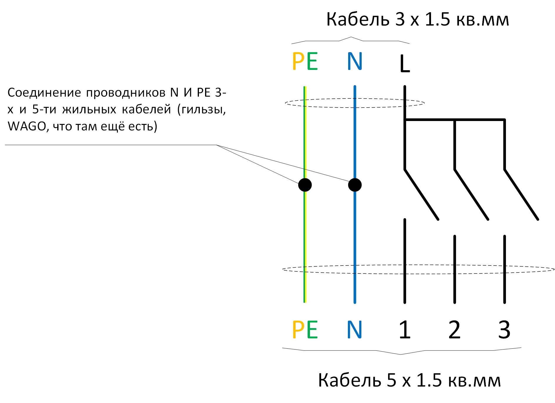

ВТБ! написал: Всё же основной способ подключения именно трёхфазный, а однофазный можно использовать при ограничении мощности.
Да, возможно так и есть. Просто производитель позиционирует эти треки для бытового использования, поэтому есть возможность подключения к 220В. А по кабелям по итогу обсуждений рекомендация остаётся в силе? :) 3 жилы на выключатель и 5 на светильник?

Bruce333 написал: 3 жилы на выключатель и 5 на светильник?
3 жилы НА выключатель (при условии возможности распаллелить фазу на клеммы выключателя) и 5 уже на светильник.

MaSeVi написал: (при условии возможности распаллелить фазу на клеммы выключателя
Я, к сожалению, совершенно не понимаю, что это значит :o Выключатель будет шнайдер атлас дизайн трёхклавижный.

Bruce333 написал:
Bruce333, Вот схема подключения для Вашего случая.

юра Т написал: лучше избавиться от трёх фаз на шинопроводе
Топик-стартер и не планировала использовать три фазы: всего лишь три линии управления на одной фазе.
