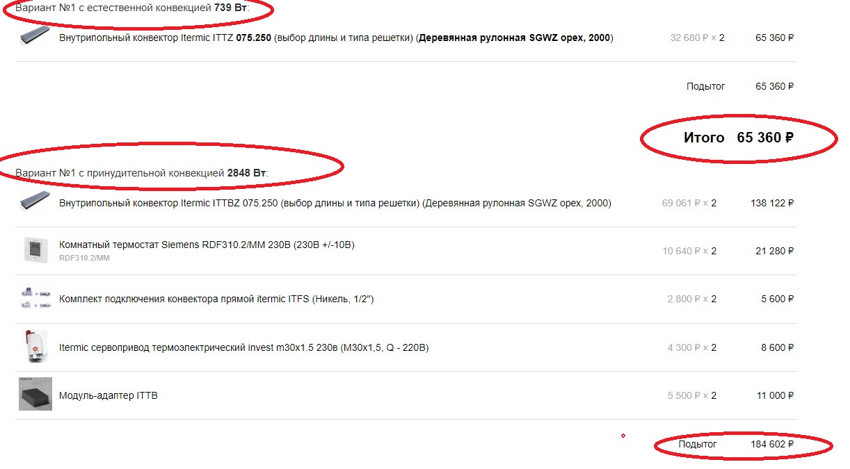

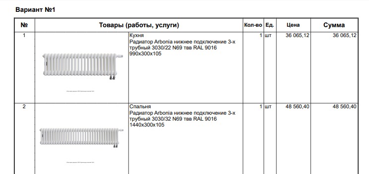

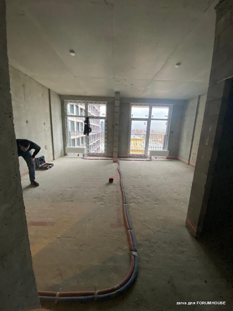

Справа в спальне хочу поменять стальной напольный радиатор на Арбонию-по бокам (там есть место по 58 см справа и слева). Будет ли отсекать холод от окна если поставить батареи по бокам от окна и имеет ли место быть такое размещение ?
или лучше ставить напольный но покрасивше от арбонии? На кухне будем просто менять на арбонию. Я так понимаю что встраивать в пол лучше не нужно. Потому что есть и такая идея-высота проходит в встраиваемый 75 мм+решетка =81 мм (проходим)-размер 2 метра ширина 20 см. Но они греют еле еле как мне сказали. Если даже с вентилятором-то со временем могут шуметь.
По арбонии прислали 2 варианта просчета по батареям. Какой лучше по ценам практически одинаково. Если размещать по бокам окна лучше хуже решение? Так то шторами закроется окно и одно и второе.
также есть просчет по внутрипольным. но они греют как понимаю еле еле если естественная конвекция. И с вентилятором не хотелось -так как со временем шуметь могут начать (как говорят).
сейчас установлены прадо 22 стальные панельные- высота 300 мм. на кухне (слева) длина 1 м-высота 30 см-9 см толщина. в спальне (справа) длина 1 м-высота 30 см-16 см толщина.

30.09.2022 в 13:18:57
zar1, надеюсь, Вам известна мощность имеющегося радиатора. Мощность новых радиаторов должна быть не меньше. Вот с мощностью Арбонии был казус. Чтобы сделать Арбонию более привлекательной по цене некие продаваны заказали испытании НИИСантехники, с целью получить завышенную теплоотдачу этих слабеньких радиаторов. Дело было давно, но эти завышенные цифры могут ещё гулять по прайслистам, и могут быть использованы в коммерческих предложениях.

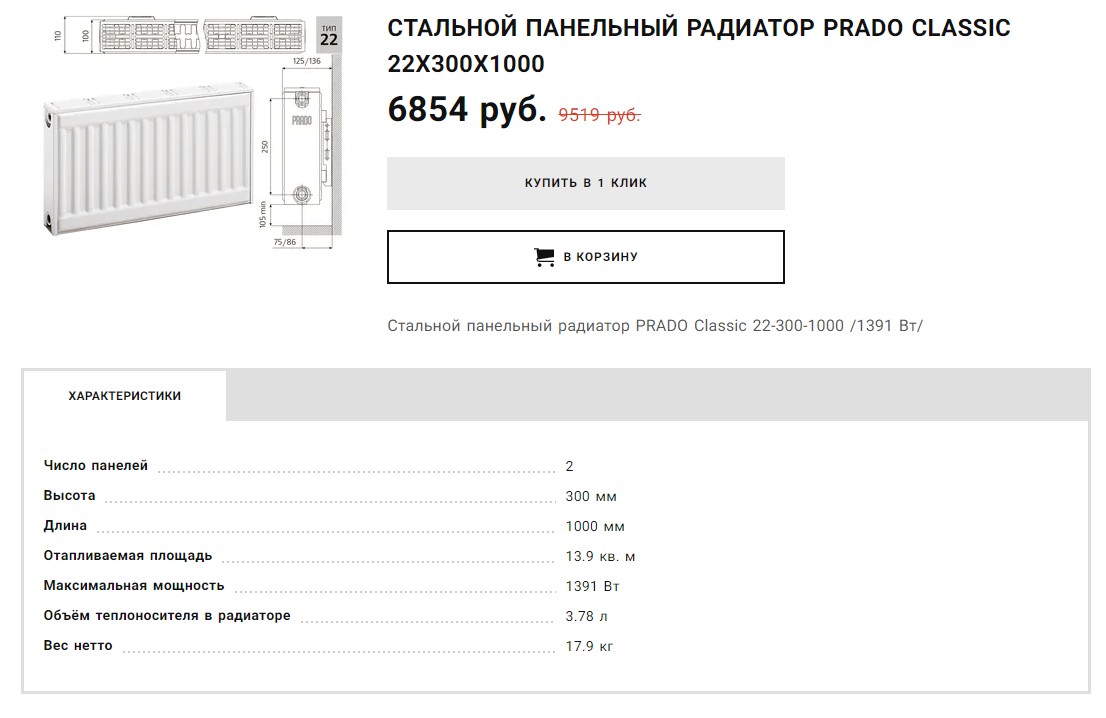

cineman, я написал которые установлены. но мощность их не знаю. подозреваю что вот они https://prado-moscow.ru/products/prado-classic-22-300-1000 но смущает что толщина на кухне 9 см, а в комнате (справа на фото)-16 см.Так мне сказали по телефону кто работает сейчас на квартире.

30.09.2022 в 13:57:00

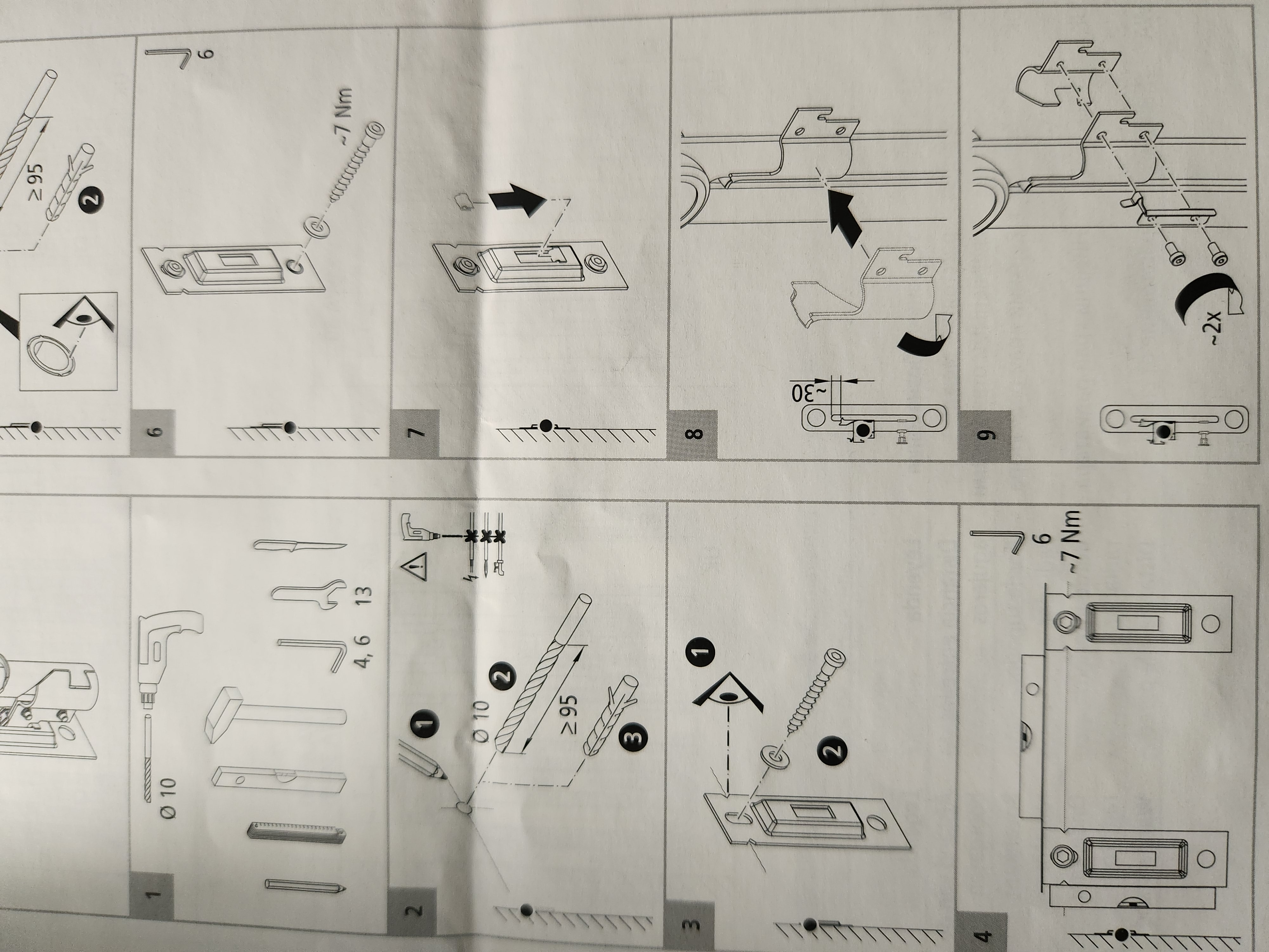

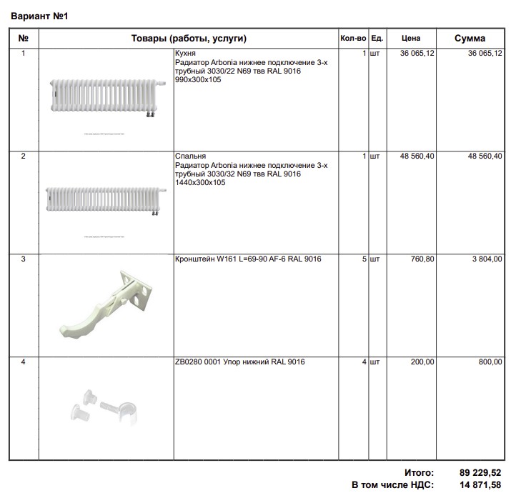

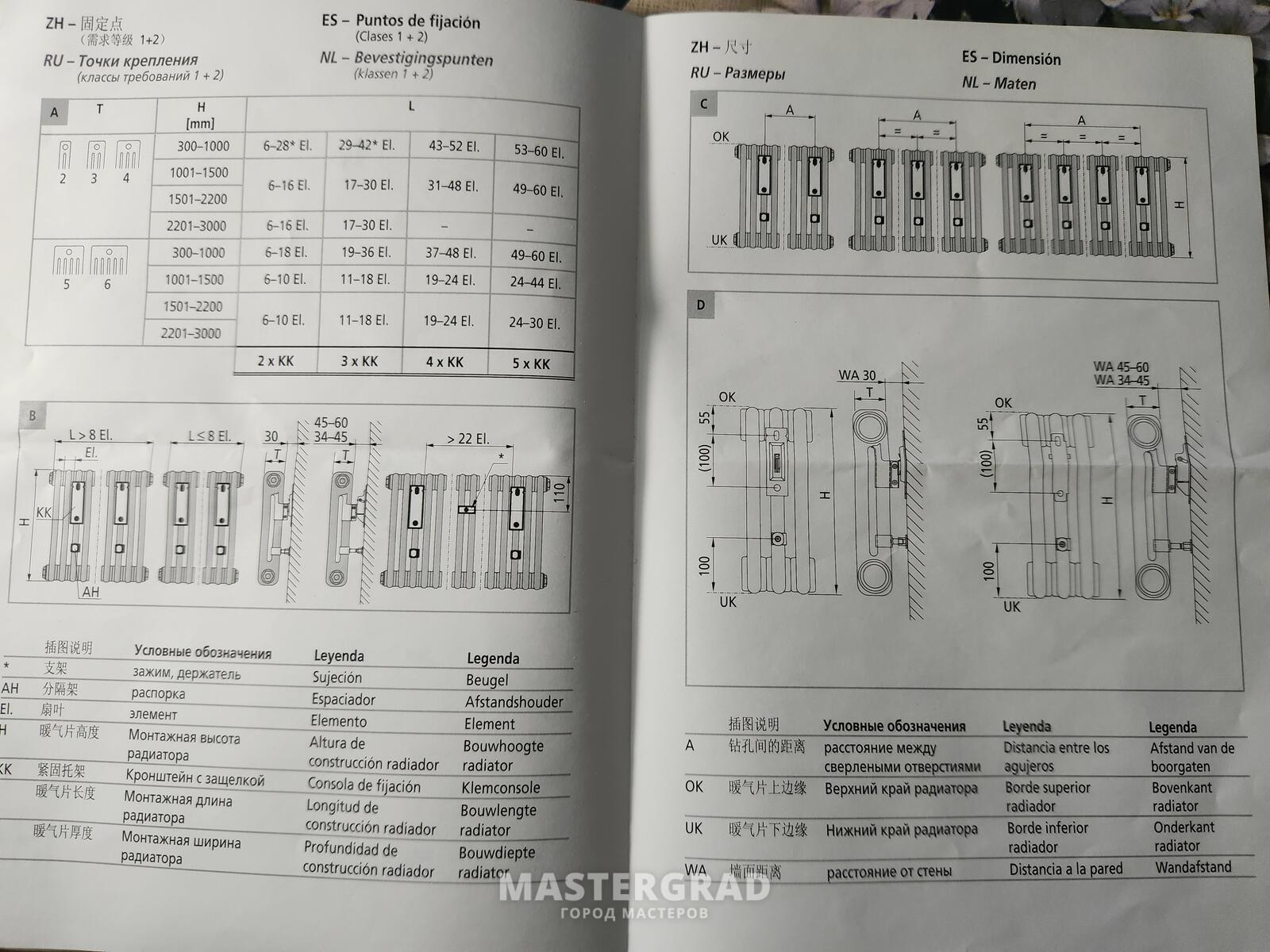

Наоборот, выгоднее указать теплоотдачу для низких значений в системе, чтобы продать радиатор больших размеров, т.к арбонию покупают из-за красивого внешнего вида. Кому просто для тепла - тому панельники или биметалл. И в них как раз завышены значения. Везде, где ставил трубчатые радиаторы по таблицам производителя в соответствии с площадью или с проектными, везде выходило в итоге с большим избытком.
zar1, радиаторы сбоку от источника поступления холодного воздуха - не дают нужного эффекта. Просто поймите простую вещь: нет смысла греть прмещение, оно и так теплое. Холод только от окон или внешних стен. Если поставить по таблицам, но не под окнами, будет жарко и холодный пол.
Вообще были большие проблемы с наличием непопулярных размеров, а напольные - это обычно именно такие. А также с кронштейнами.
И кстати по кронштейнам для крепления к стене, то что вам прислали, это плохие кронштены.
Надо арт. zb0251

zar1 написал: подозреваю что вот они
Есть ещё такой 21-й тип, который содержит рёбра только на одной половинке. Возможно это он 9 см

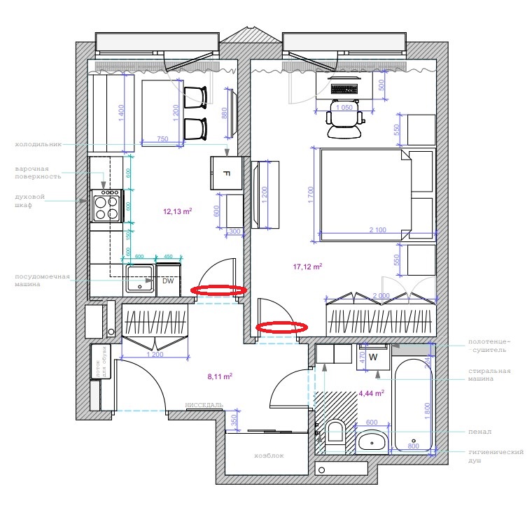

понял что мне порекомендовали плохие держатели. встроенные в пол 7.5 см с решеткой 8.1 -проходим. Естественная конвекция. или это только чтоб изморозь не была на окнах? По бокам лучше не ставить -так как закроем шторами и их видно не будет. Тогда что ставить арбонию обычную перед окном? или какой вариант и чтоб красиво было (будут висеть шторы) и комфортно?
Или вот эту арбонию? Практически напольная арбония (или какие лучше поставить) 100 % пойдет на кухню, эту батарею не видно будет и шторы и там диван будет стоять. А вот по спальне вопрос открыт и требует решения. приатаченная схема с расположением мебели -красным выделено-где будут висеть кондиционеры (над дверьми). И еще размышления-дом же новый и он утеплен. Только окна большие -но это же степлопакет. понятно что от него холод. Вот я сейчас живу в доме -утеплен -и батареи зимой не включаю (они перекрыты)-они перекрыты. Хватает тепла от трубы до радиатора.
