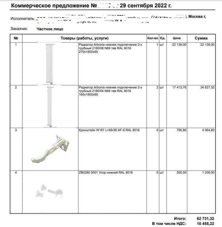

zar1, тепло - вверх. Холод - вниз. Так, чтобы замерзнуть - не замерзнете, в любом случае. В старину люди печками отапливались. А они, как известно, посередине помещения обычно располагаются. И окошки делали маленькие. Окно нельзя открыть будет. Но это кому как, у меня например круглый год окна приоткрыты, батареи под окнами. Процентов 70 ширины окна. В стороне от окон нет никаких объективных возможностей просчитать "хватит вам или нет".

zar1 написал: Тепло распространяется от радиатора равномерно в стороны,
Радиатор, как и тело человека, отдает тепло излучением и конвекцией. Для разных радиаторов соотношение лучевой и конвекционной теплоотдачи разное. Если воздух холодный, теплоотдача конвекцией выше, чем при нагретом воздухе. Это всё школьная физика. А теплопередача излучением ещё сложнее. Должен повиниться, тот сертификат с завышенной мощностью был выдан на специальные версии Арбонии с боковым подключением, что были сделаны специально для российского рынка. Окончание артикула тех радиаторов 57. Для упрощения Ваших разводок можно спрятать распределительный коллектор под решеткой полового радиатора между окон. Можно при заказе заказать решетку большей длины, чем сам половой радиатор.

пока сколянюсь к такому решению-2 радиатора по бокам в спальне. И одни сбоку на кухне (справа -место есть 40 см). сказал менеджер расчеты сделаны согласно моим условиям. а эти кронштейны пойдут , нормальные?
