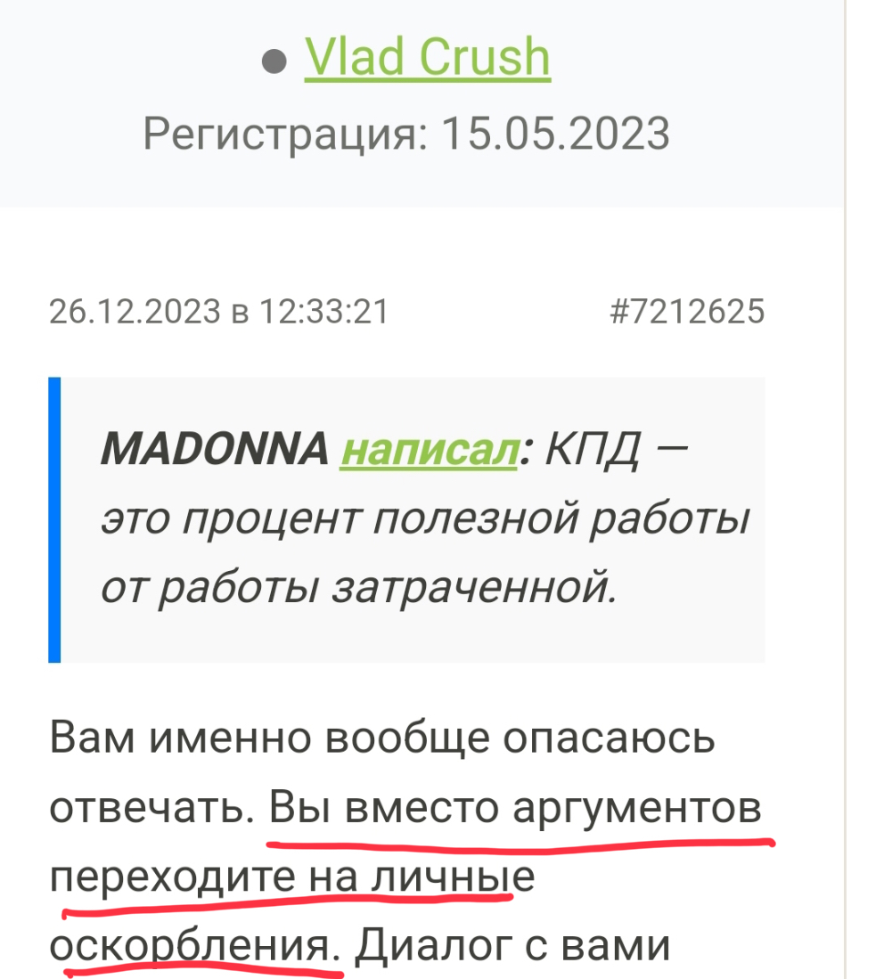

Technik-san,  Поздравляю Шарик, ты балбес! (С) Ну вот неймется тебе! Вот твой довод IMG_2379Я напомнила Крашу, что такое КПД - значение этого термина. Что он отвечает? Что это для него - личное оскорбление!! Так и для тебя - если тебе говорят про уклон канализации - ты начинаешь истерить, сучить ножками, рыдать и кидаться во взрослых какашками)) Смешной ты. И диплома сантехника у тебя нет - иначе бы ты не пускал пузыри, а продемонстрировал его, как миллион ничтожных бумажек якобы подтверждающих твою Божественную СанТехМиссию.

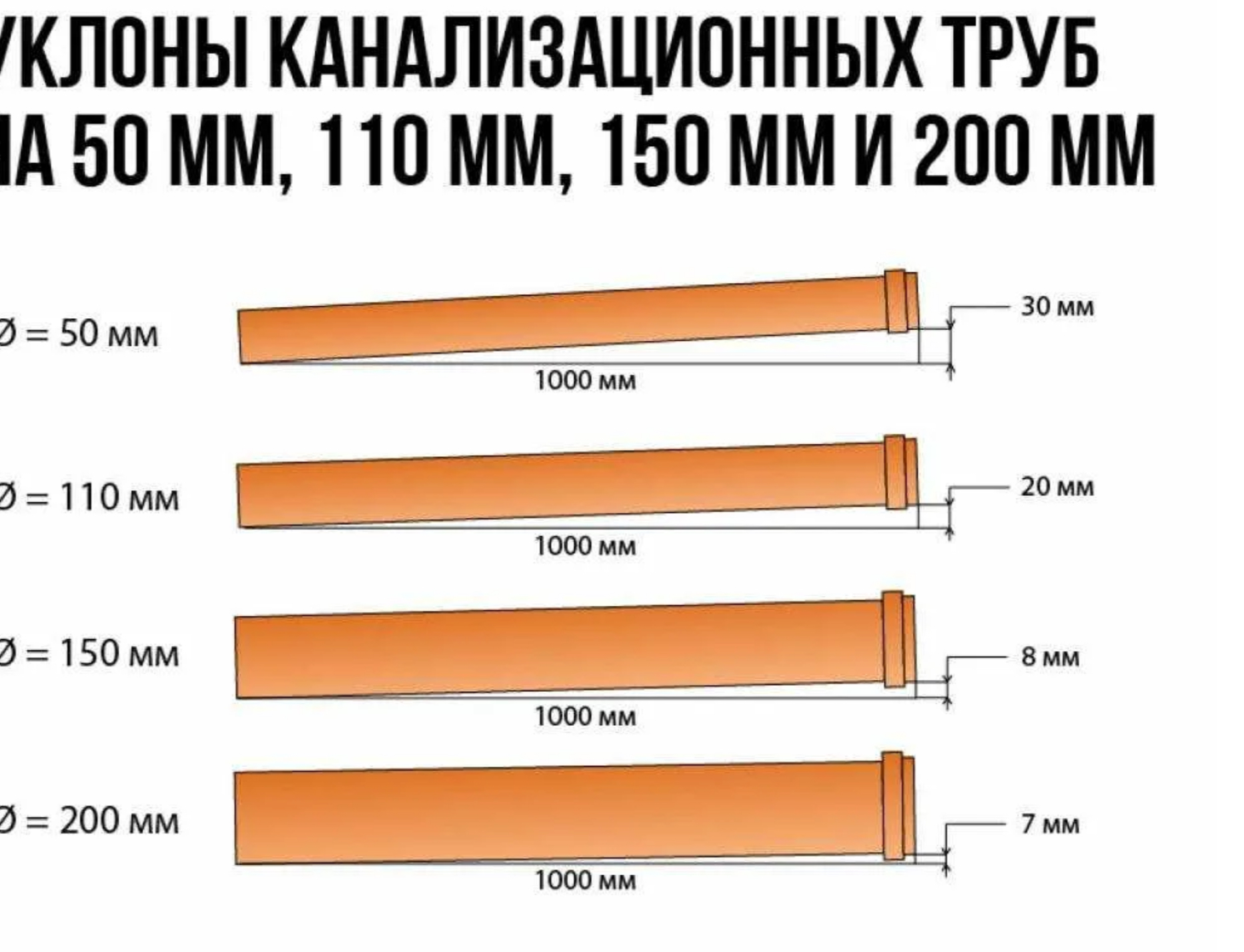

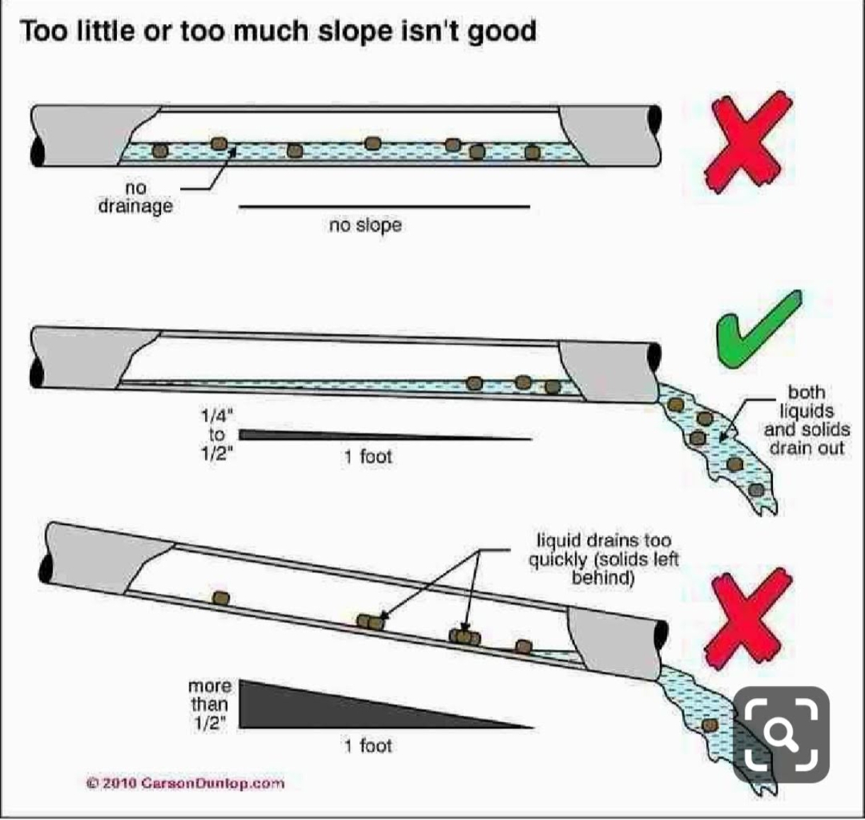

Большой уклон, значит меньшее внутренне заполнение, которое при достаточном уровне помогает "твердым" продвигаться и плыть единым потоком далее по трубе, соответственно жидкие фракции при малом уровне воды обгоняют твёрдые и твёрдые остаются прилипшими в лотке. Соответственно уменьшение диаметра помогает увеличить внутреннее заполнение и предотвратить засор, а увеличение уклона увеличивает скорость потока и уменьшает уровень заполнения, что так же приводит к засору.

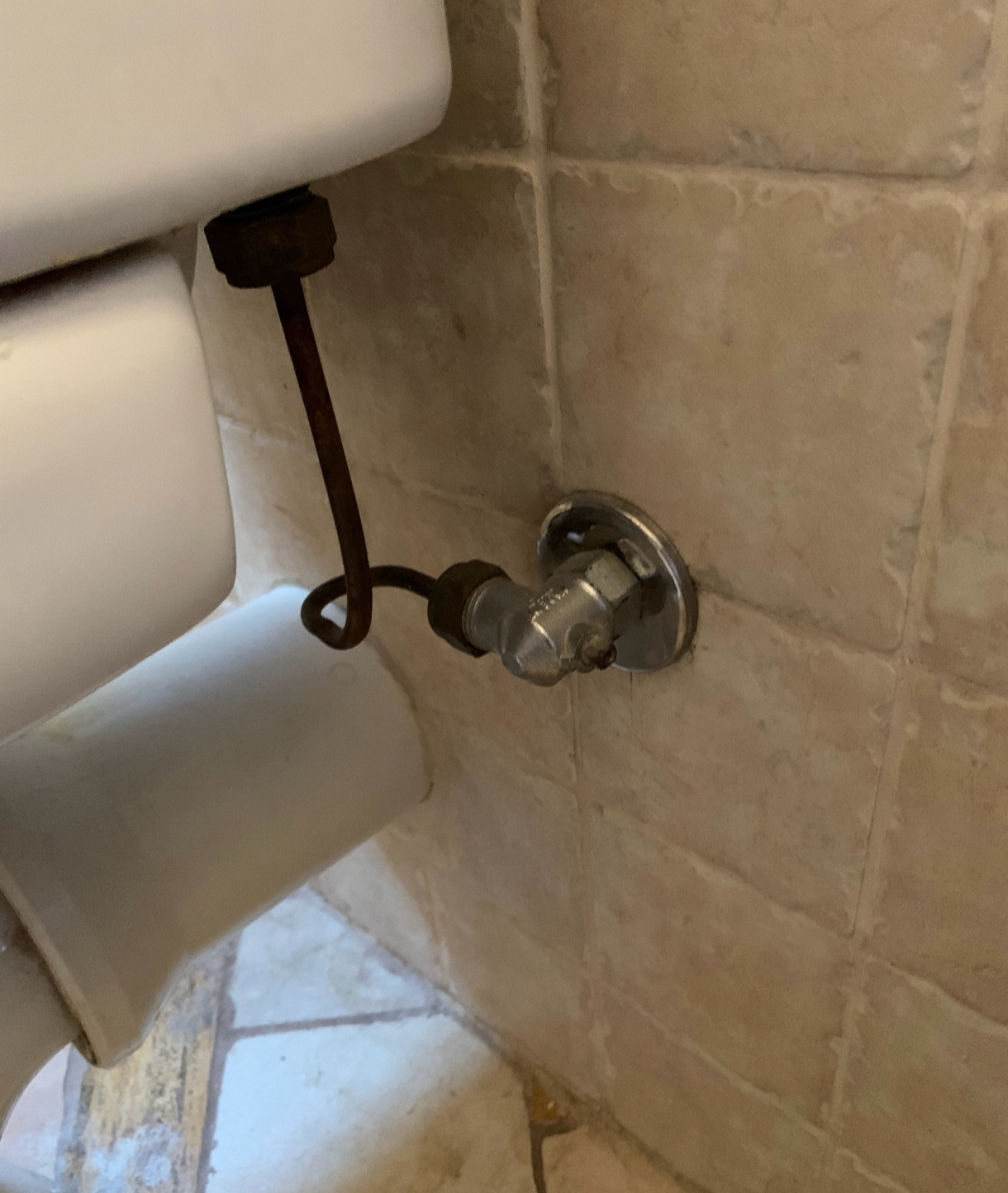

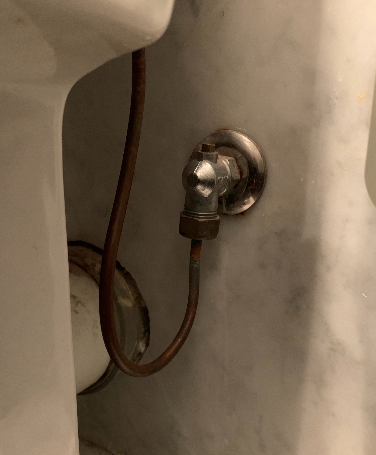

Я ответил, теперь жду когда ты приведешь примеры про мои "кривые трубы" и "алкозависимость". А пока глянцем твои "ровные" трубы, которые ты сама сделала, как поборник эстетики )) 10000511451000051147если ты не заметила, то любые свои слова и доводы я всегда подтверждаю предметно, в отличии от некоторых

1000051094Да и этот уклон с самоочищением отмечен зелёной галочкой. И "дуру" не включай про вертикальные стояки. Уже была неоднократно приведена цитата из СНиП что для безрасчётных внутренних канализационных труб уклон должен быть единица разделить на диаметр, а не по твоим выдуманным Нормам. Неужели ты такая тупая, как у слона жопа и до тебя это не дойдёт. И такую манеру общения провоцируешь ты сама, так что либо терпи, либо не переходи грань

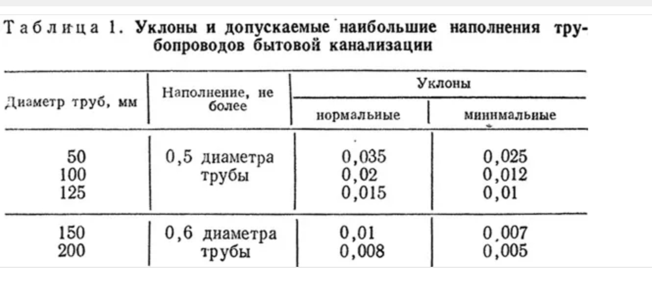

Пока ты только постишь комиксы сантехников, давай уж и правда ссылку на СНиП
sereza написал 28.05.2025 в 19:26
И второе - это сами лежаки ( горизонтальные участки) и они выполняются с уклонами давно определёнными человечеством импирическим путём без вариативности.
Тебя не затруднит привести документ? Ты повторяешь глупость созданного тобой же идола (весьма туповатого кстати) - ну что ж - это твой выбор и твой позор)) Человечество ничего не выводило. Есть минимальный уклон, он регламентирован в зависимости от ситуаций - что бы строителям не задумываться. Но подождем скан документа. Изучай пока, и не повторяй как попугай глупости за другим попугаем СНиП
