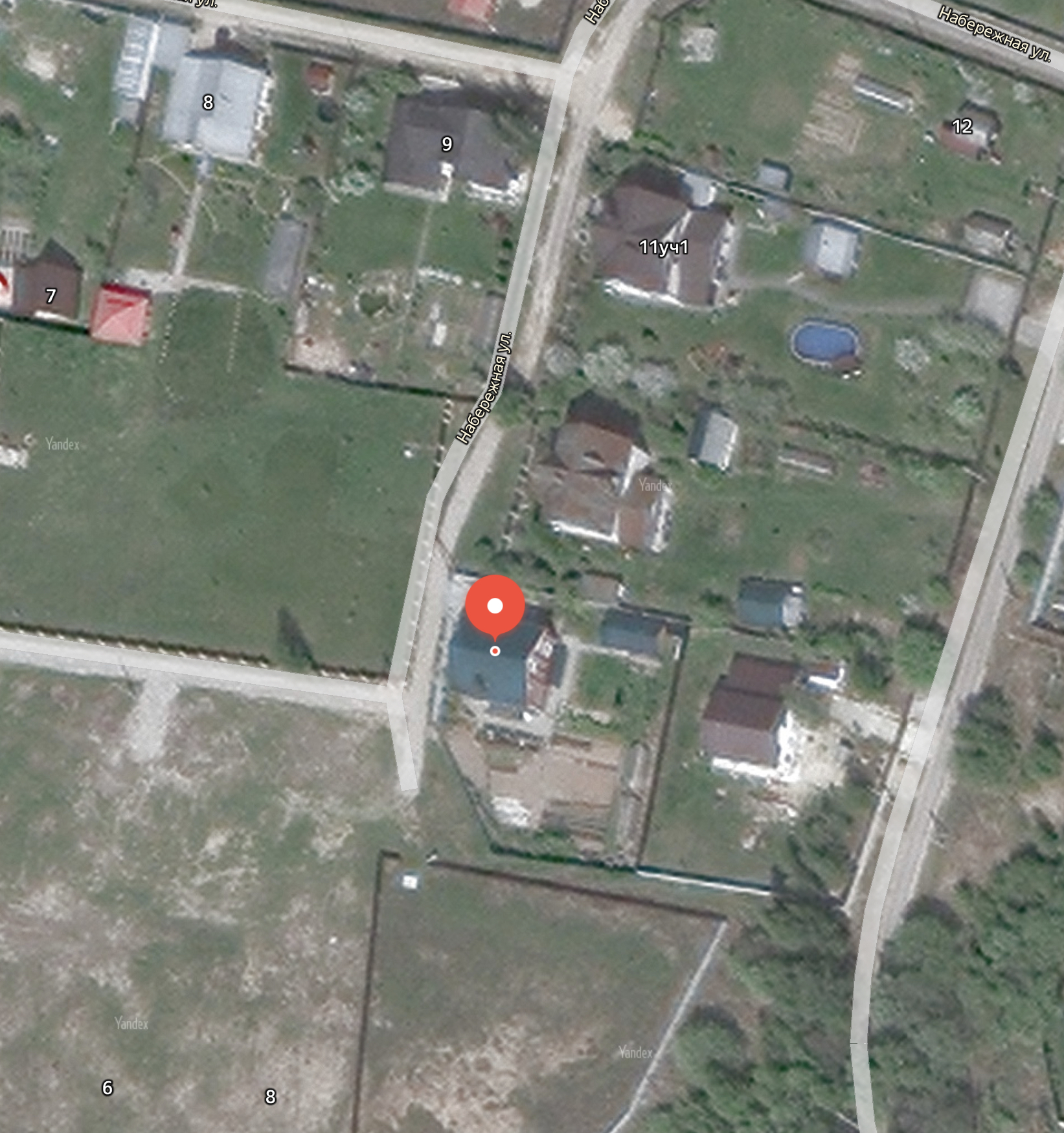

Mazayac написал: MADONNA, не готов сейчас предоставить всю информацию. Направление понятно - геологию участка надо делать (рассчитывал прикупить ещё и соседний, откладывал изыскания). ПМЖ, 12 соток, 3 - 4 человека, скважина.

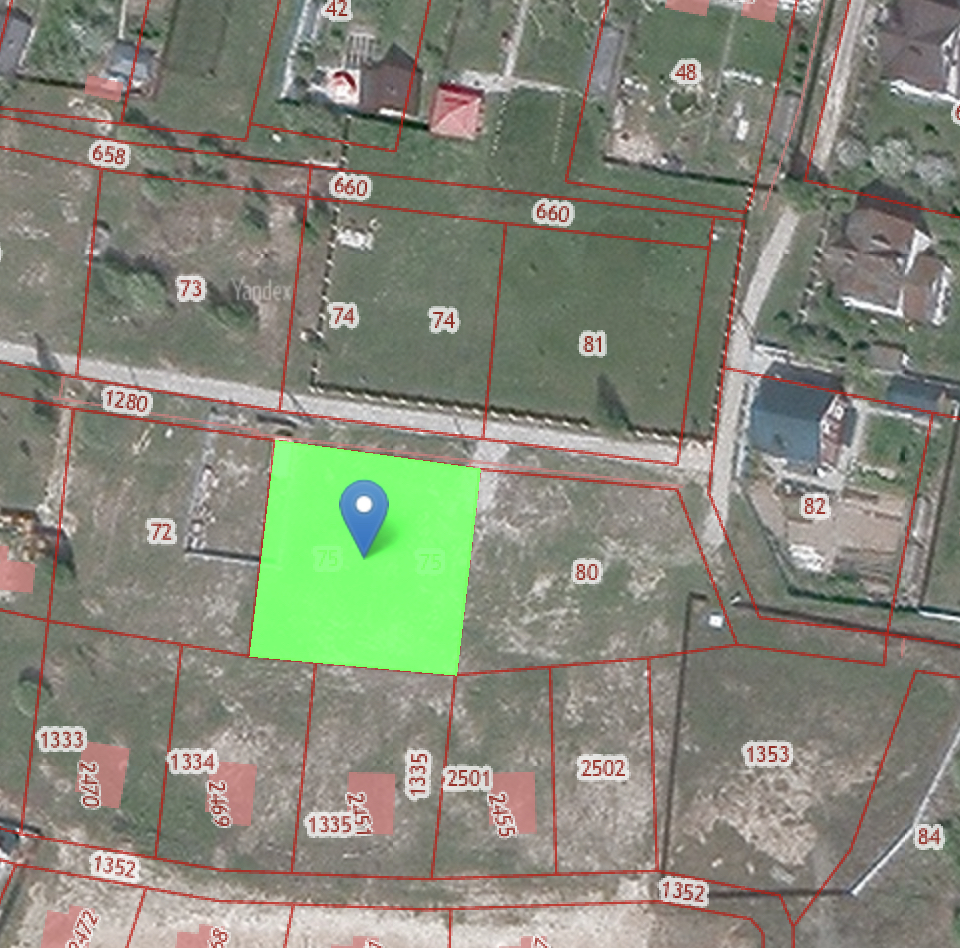

Mazayac, Площадь участка не имеет значения, а вот возможность сброса - да. Локацию можете дать? Я посмотрю что там с уклонами и грунтом. Название населенного пункта и кадастровый номер

MADONNA, отопление - газовый котёл, тёплые полы + радиаторы. Ванн не будет, только две душевые, три инсталляции в эконом-режиме (6 литров). Рекуперацию канализации даже не представляю, что это будет за зверь. Кадастр 52:20:1100065:75 Гляну ещё водосчётчики в нынешней квартире. Расходую ну очень мало.

MADONNA, тот который "или этот". Соседи говорят, что почва - суглинок. Есть файл полноценных геологических изысканий участка в этой же деревне, но довольно удалённого.
