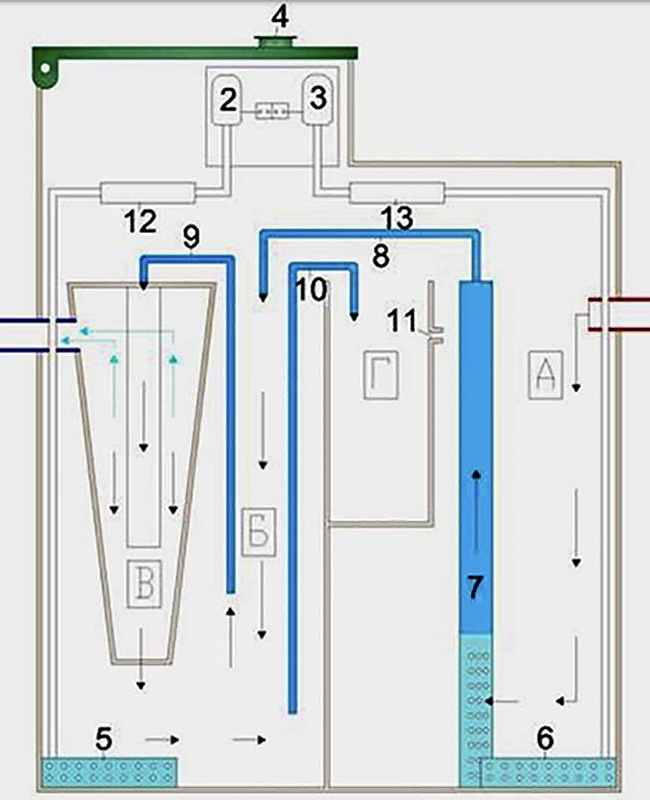

BV, Я бы не стала экономить на насосе, он обеспечивает залповость сброса. Почему это важно; Когда ночью сбросил 1000 литров воды - к утру от неё не останется ничего, и влажность-сырость, и комары-мухи как бы менее привлекаются, нежели вода все время сочится причём днём. Второй важный плюс залпового сброса - стоки аэрируются-очищаются максимальное время, потом осветляются и потом сброс. В случае непрерывного самотёчного стока ни о каком осветление не идёт речи, что есть то и стекает. Есть разные конструктивные приёмчики - призма или дополнительный отсек с нижним поступлением- но все сводится к увеличению емкости на один объём, что неоправданно удорожает систему. Или при заданном объёме можно получить более высокую степень очистки.

MADONNA написал: Есть разные конструктивные приёмчики - призма или дополнительный отсек с нижним поступлением- но все сводится к увеличению емкости на один объём, что неоправданно удорожает систему
Вот это не понял, поясните плиз о чем речь, или ссылочку...

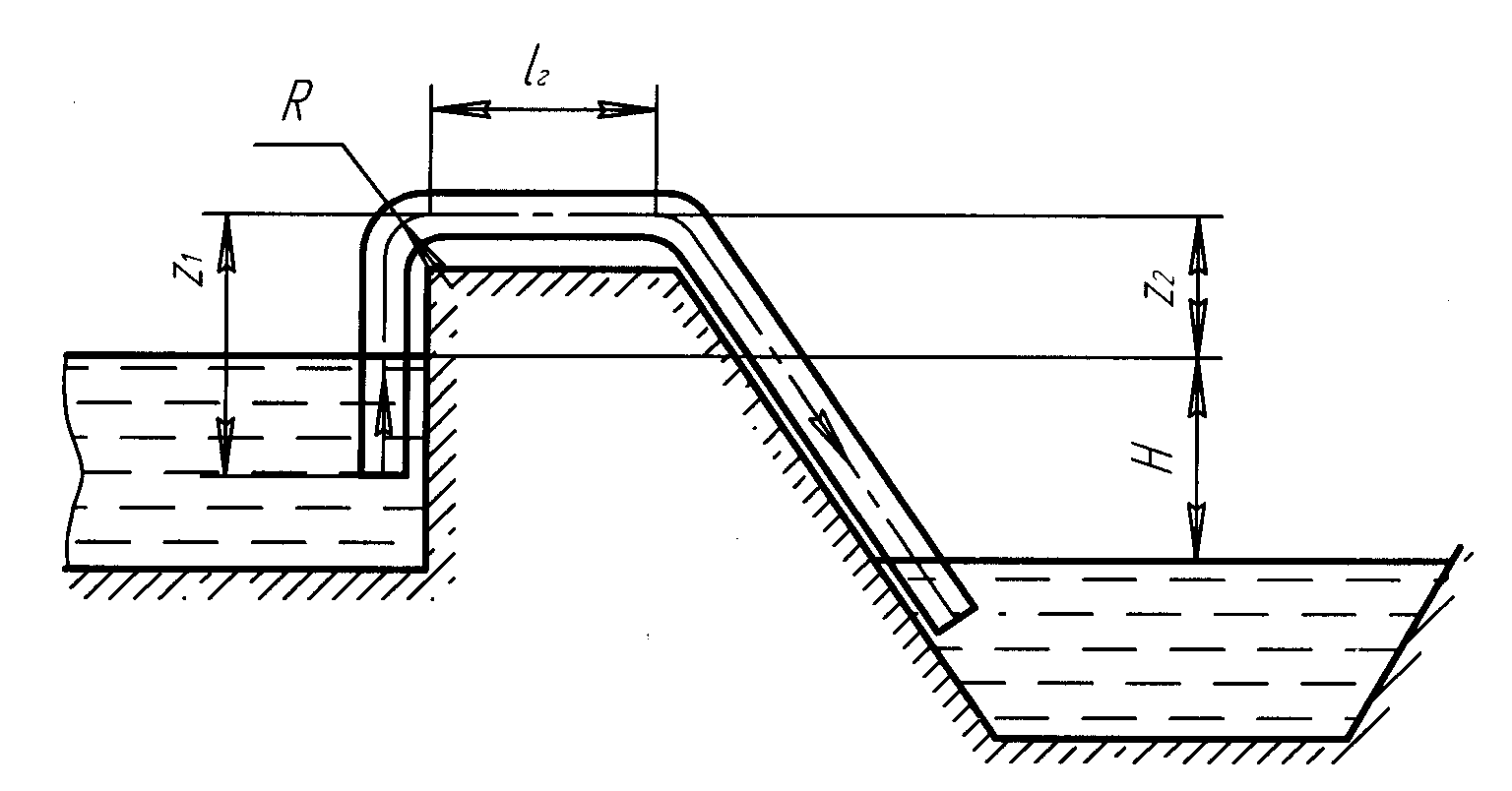

Но например, я могу сделать залповый сброс и без насоса, используя сифонный эффект - если выше - про это.... Примерно так (более разумной картинки не нашлось, но суть понятна)
Уж очень мне не нравятся сальники погружных дренажных насосов, особенно при перепадах температур. А перепад рельефа есть, грех его не использовать и трубу провести как угодно - совершенно не проблема.
Призма вторичного отстойника может быть разной конструкции или просто как отдельная емкость

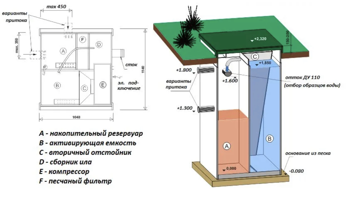

BV,
размер септика вряд-ли мне нужен большой....
Да совсем маленький нет смысла делать, два кольца к глубину минимум. Проблема в том, что большую глубину не продавливает компрессор, а который продавливает - стоит уже совсем других денег. То есть метр- полтора слой очищаемых стоков, и для себя решить как часто желаем убирать ил. Для дачи двух колец хватит, для дома на 2-3 жильца лучше два и два, первая и вторая камеры, если кольцами. Это просто и быстро и недорого. Компрессор в доме.
Для слива с помощью сифона придётся чем- то затягивать воду для запуска, это может быть водопроводная вода и пара клапанов и тройник в верхней точке, или водопроводная вода и эжектор для запуска.
