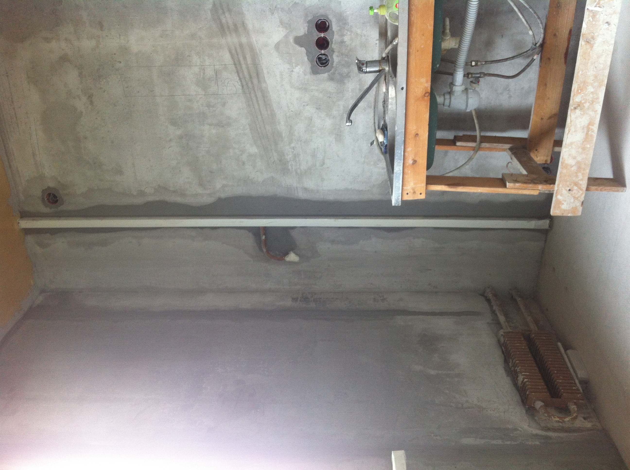

kostian02, я вот так делал несколько раз. Пластиковый короб вмуровывал под газовую трубу.

sanya1965, доступ к газовой трубе есть, ее всегда можно посмотреть, крышка короба легко открывается. Газовщики приходили, смотрели, ничего не выписывали.
