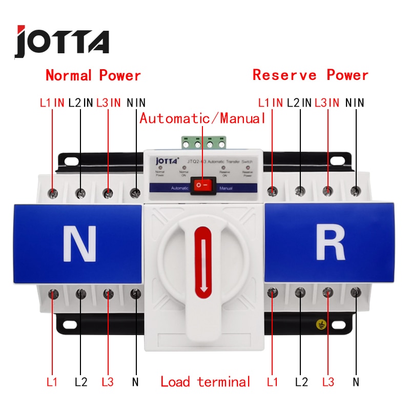

юра Т написал: под генератор есть подобные косточки
Спасибо за ответ !! Про такое знаю, но мне не подходит по разным причинам
  • места в щите мало
  • дорого. Все должно быть в разумных пределах и по-максимуму задействовано. Поэтому мне достаточно 3-х позиционного переключателя (рубильника) не "сарайной" сборки с достойным качеством.
  • это устройство под 3-х фазную сеть, а я забыл написать что в доме однофазная. 2 модуля как минимум лишние.
  • и если не ошибаюсь это под АВР а не под генератор. Но могу и ошибаться.
