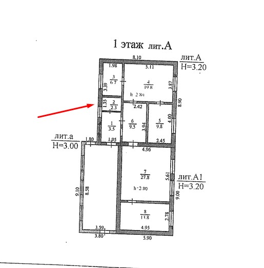

cineman написал: Может быть стена угловая?
Вот ванная

Шуруповерт написал: Если продувать - надо выкачивать воду, потом закачивать...
Характеристика насоса в котле такова, что при перекрытии нескольких контуров, давление на остальных повышается. Нужно определить ванновый контур последовательным отключением. На единственном открытом контуре будет высокое давление. Может "продуть" засор. Только мне версия засора не кажется вероятной. У полов есть ограничение в теплоотдаче, когда материал стяжки начинает работать как теплоизолятор. Моя ванная так же греется полами, и температура воздуха зависит от температуры притекающего воздуха. Стоит уточнить, что полы большой площади от встроенного насоса нормально работать не будут. Нормально означает не менее 10 градусов между подачей и обраткой. Для малой разницы подача/обратка нужна высокая скорость воды. Чем холоднее обратка, тем холоднее часть пола. Потому есть смысл в дополнительном насосе. Ещё проблема прямого включения медного котла к полам в конденсате от сгоревшего газа, который будет подъедать медный теплообменник. Вредно таким котлам иметь обратку холоднее 30 гр.С. Какая площадь дома и мощность котла?

Шуруповерт написал: Вот ванная
Возможно, пол ванной сделали последовательно с чем то ещё.

В этой версии последовательных полов есть у вас интерес вычислить ветку ванной. Он в том, что можно развернуть направление воды вспять, и ванна получит горячий теплоноситель..., но что то другое остынет

Я бы попробовал померить\сравнить температуру пола в ванной и в какой-нибудь комнате. Купите китайский электронный термометр с выносным датчиком (он стоит не очень дорого 100-300р). Положите на пол и накройте хорошей термоизоляцией (пенопласт, поролон, кусок одеяла и т.п.) Ежели температуры примерно равны - проблема не в отоплении полов а в чем-то ещё. Т.е. таким образом можно попробовать исключить один из вариантов возникшей проблемы. (В принципе можно обычный термометр использовать, если действовать быстро :-)

cineman, Отапливаемая площадь - 90.2, хочу добавить к ней ещё 30.8 (веранда, на плане слева внизу) Тепловая мощность котла - 18 кВт.
Кстати, на коллекторе один свободный выход для веранды. Хватит котла, или менять? .

Шуруповерт написал: Хватит котла, или менять
Не знаю про ваши зимы и стены дома. Менять имеет смысл на что то половое. А оно дорого. Есть такой котёл у ACV с трубой в теплообменнике около 20 мм. Прям как создан работать напрямую на полы, без смесителя. Но ценник конский. Решайте текущую проблему. Отключайте каждую ночь по одному контуру, чтобы найти нужный.
Шуруповерт написал: Кстати, на коллекторе один свободный выход для веранды
По хорошему нужен коллектор с клапанами под термостатику, чтобы температурой воздуха покомнатно управлять. Поспрашайте местных, может есть у кого тепловизор. Этот прибор поможет понять схему укладки пола. Если комнаты действительно включены последовательно, стоит искать способ отдельного включения.
