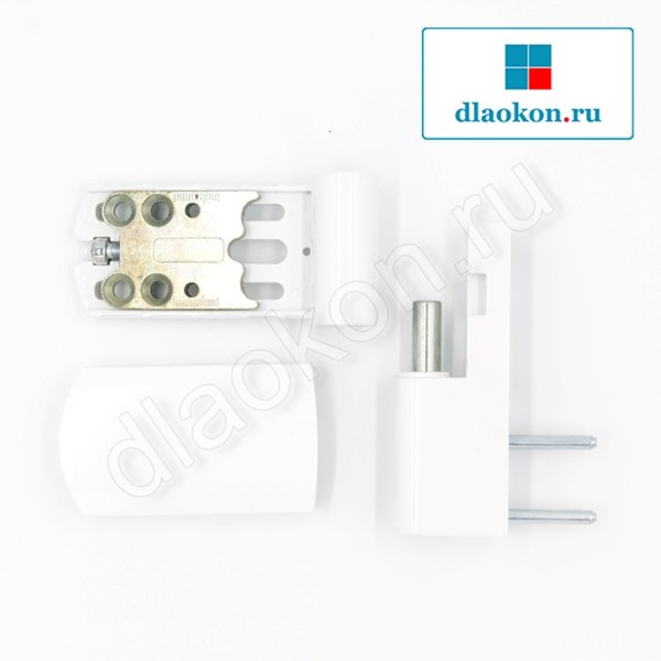

@AZ@, удивляет, что вам не приходит в голову самому погуглить конструкцию петли за минуту вместо того, чтобы задавать вопросы и долго ждать ответы....:killyourselfbywall: https://dlaokon.ru/products/petlya-dvernaya-at27-belaya

@AZ@ написал: Roto AT27
Смотрю фото. Явно вижу, что крышка петли на створке должна-таки сниматься.
pool, Спасибо за внимание, однако там же крышка держится на винте со стороны петли.

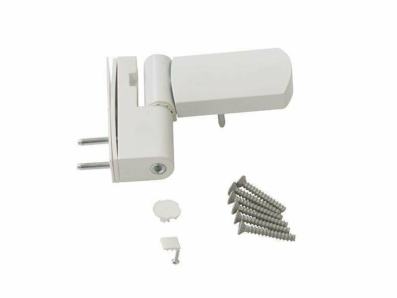

pool написал:
pool, https://youtu.be/7oNsDfytiws Но не сломав не снимешь См начиная с 2:10

BV написал: @AZ@, удивляет, что вам не приходит в голову самому погуглить конструкцию петли за минуту вместо того, чтобы задавать вопросы и долго ждать ответы....:killyourselfbywall: https://dlaokon.ru/products/petlya-dvernaya-at27-belaya
BV, Спасибо за внимание и ссылки. Хорошая цена в Питере, (город моей учебы ЛИАП 86 - ностальгирую :cool: ) Там всегда все дешевле ;) Однако не сразу узнал марку петель, а когда узнал конечно поискал устройство.

@AZ@, можно попробовать высверлить крышку над стопором. Ну потом белой пробкой-заглушкой заткнуть, если для вас это приемлемо
