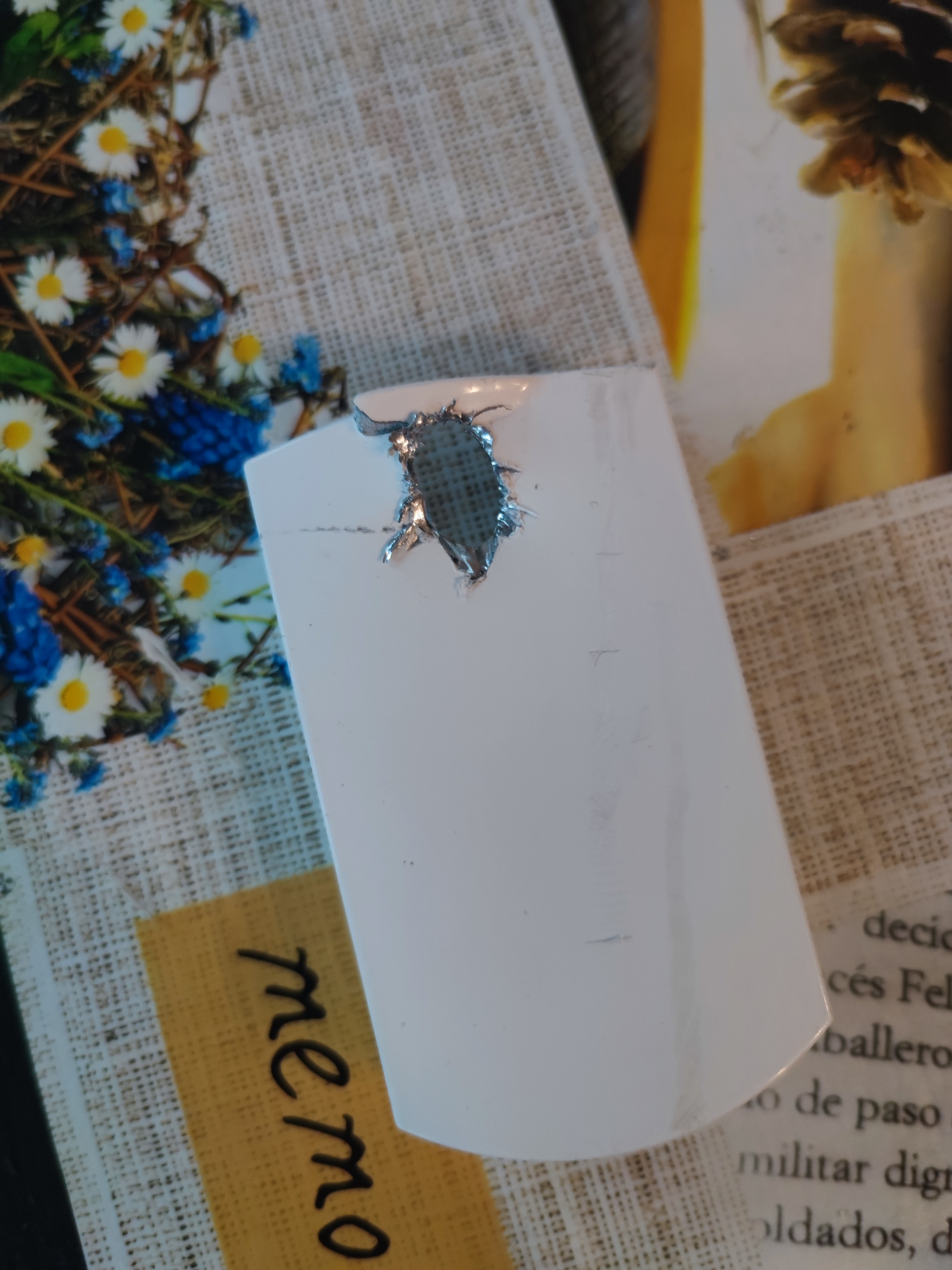

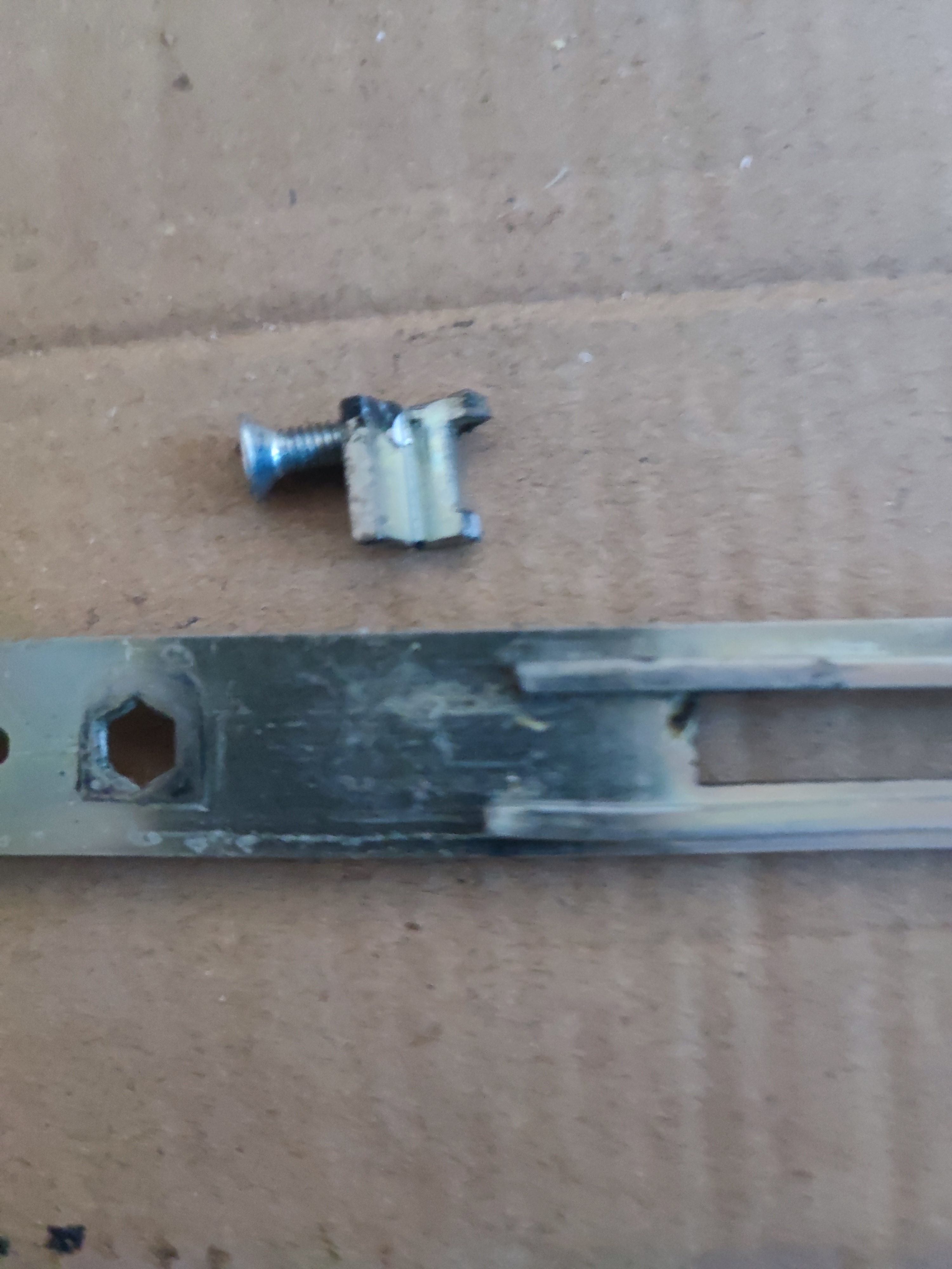

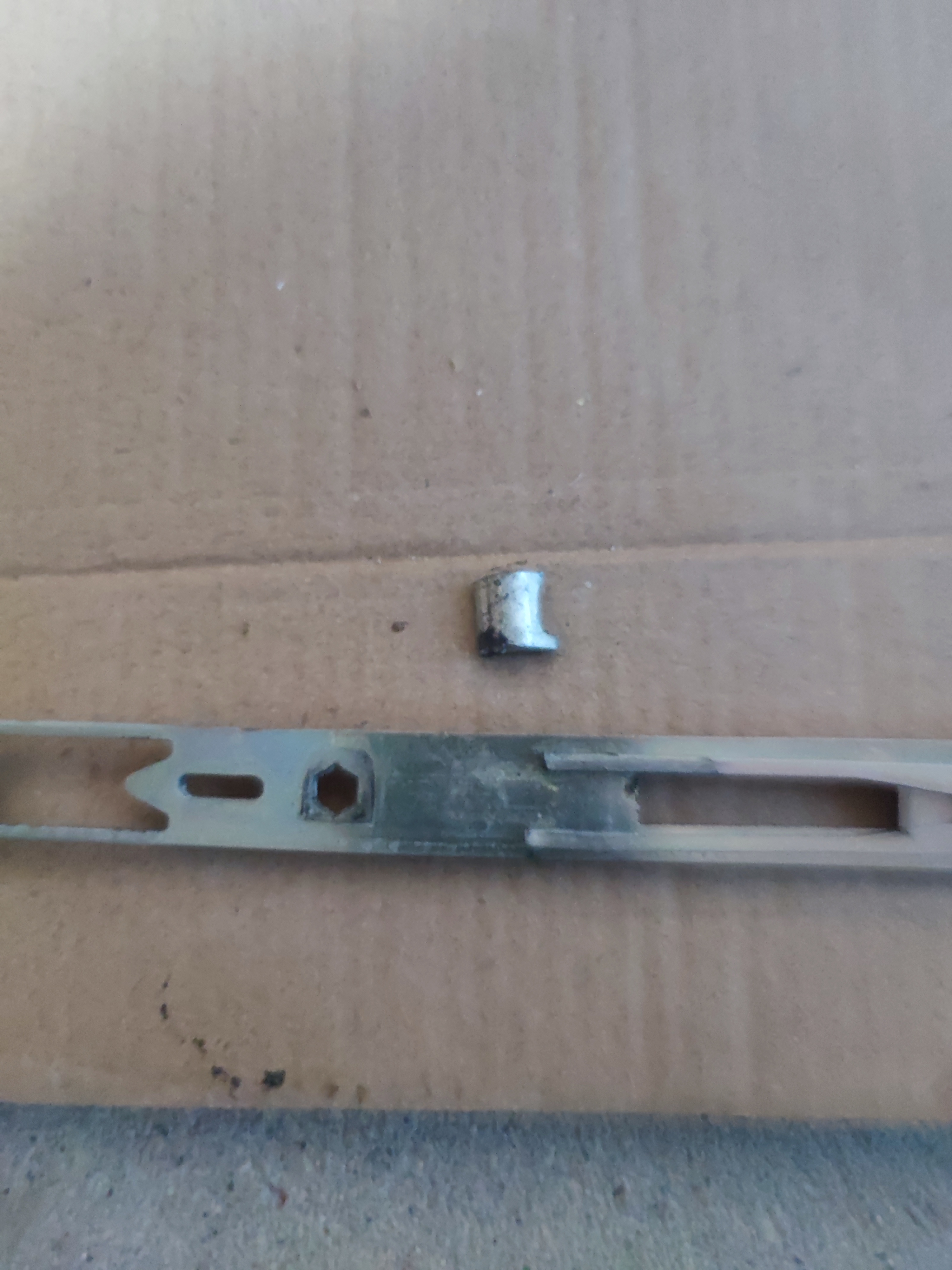

В общем разобрал. Причина: обломался (оторвался) хвостик нижней тяги внутри многозапорного замка. Хвостик загнут на 90 гр. Вот этот кусочек размером примерно 1 см оторвался. Прикрепил бы фото из телефона но не знаю как. Видимо отдельно эту лицевую панель замка с тягами не купить?

Как разобрали? Тягу сколхозить из подручных материалов.... И вообще - ждём фото

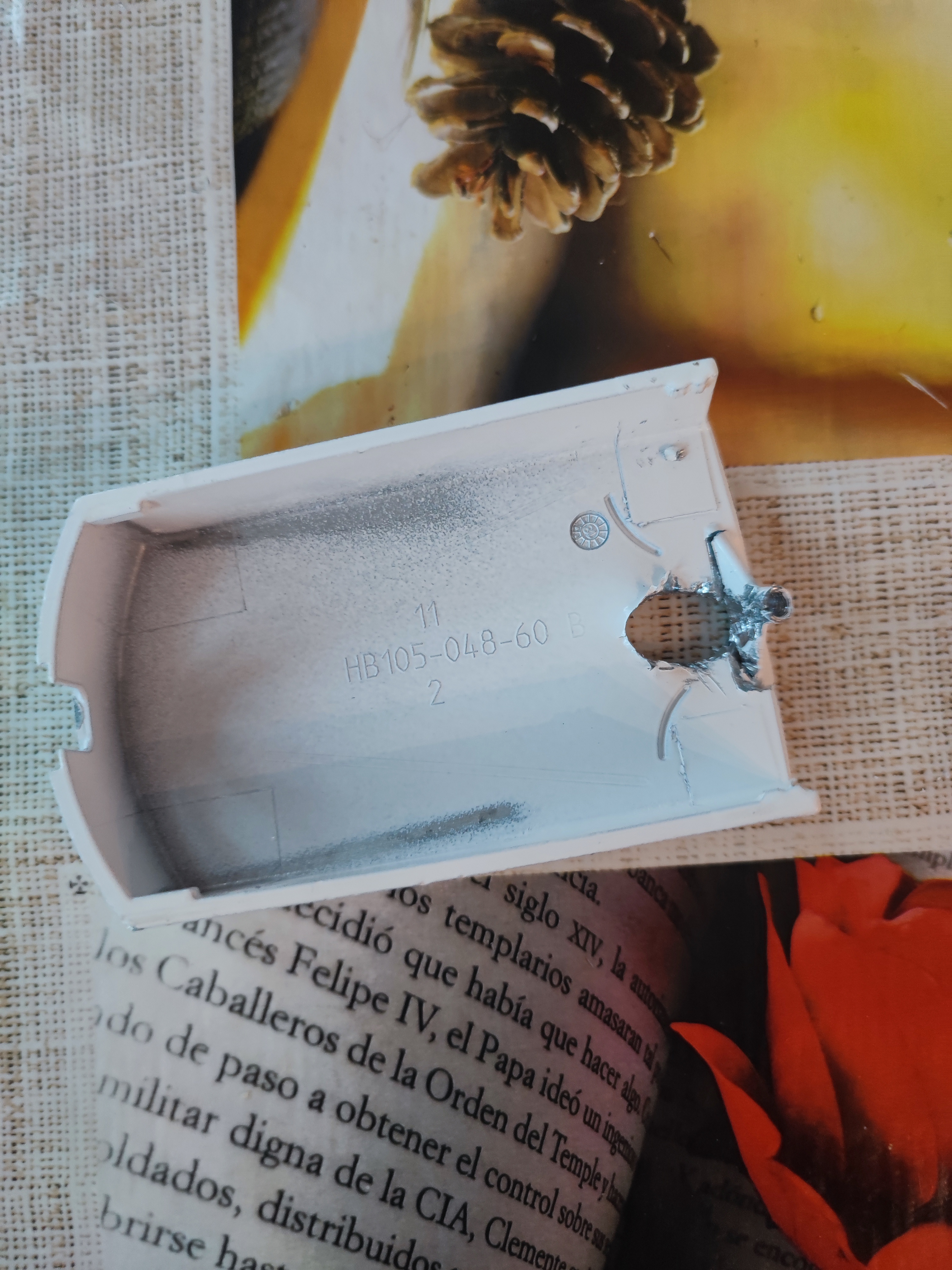

Вот вроде научился.
Снял с рамы "зацеплялки" в нижней части, т.о. многозапорный теперь работает только на верхней половине двери.

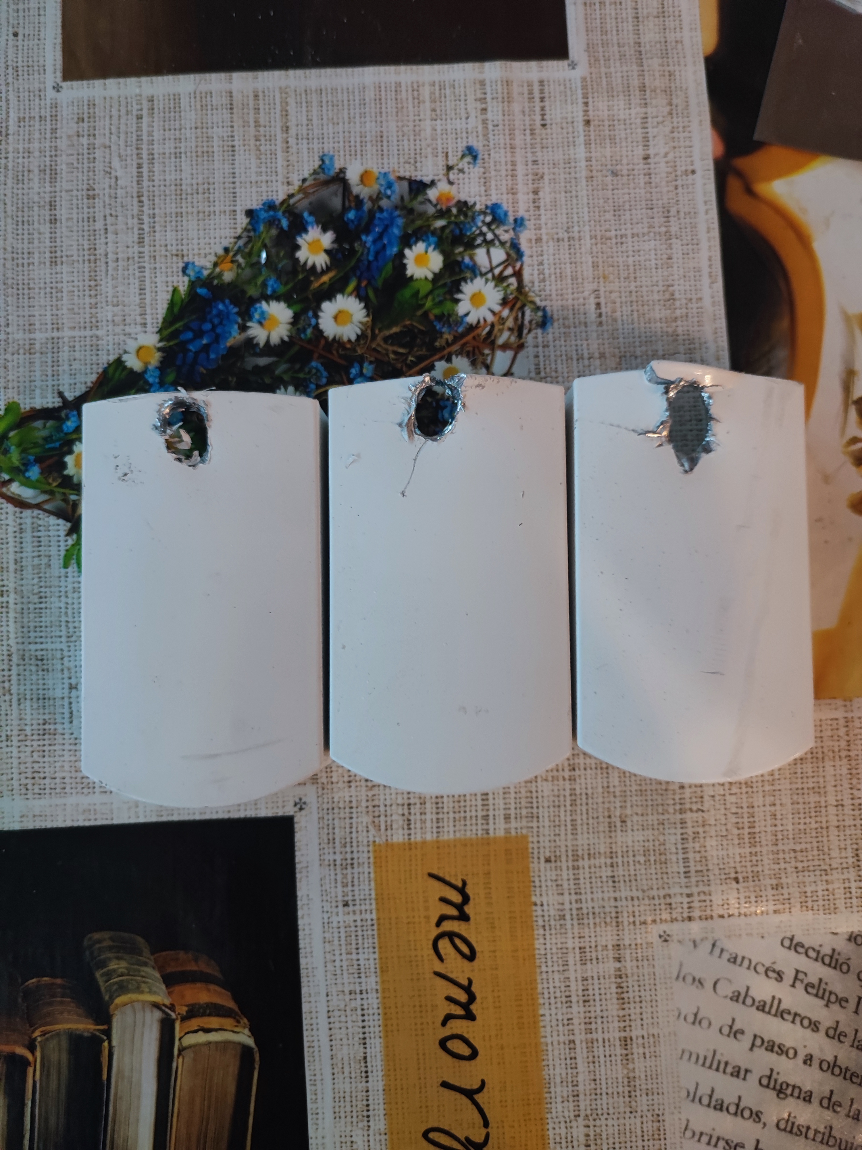

Вот во что превратились крышечки, не удалось аккуратно высверлить. Но с каждой новой получалось лучше и лучше. Ещё бы крышек 5 и вообще натренировался бы)))

@AZ@, надо было маленькой коронкой, или бормашиной
Сообщений: 139457
07.11.2022 в 11:22:39
@AZ@, новые крышки - возможно будет дешевле заказать печать на 3Д принтере
