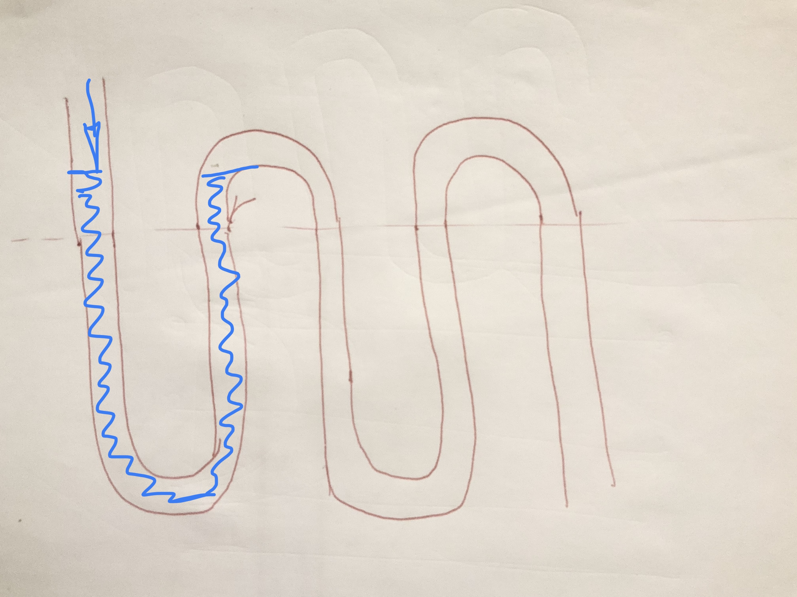

MADONNA, здесь работа, конечно же будет минимальная (тройная работа по подъему столбов жидкости до начала перелива в соседний сифон). Только это нереальная картинка, полученная искуственно. Возьмите этот трубопровод заполненный воздухом и подайте воду. В каждом колене наверху окажется объем воздуха равный половине волны. После успокоения трубопровод окажется заполненным наполовину. Ну и далее - тройная работа по подъему трех стоблов воды. Мы рассматриваем спокойное наполнение, а не залповый сброс, когда турбулентность потока выталкивает воздушные пузыри, что в бытовой канализации обычно и есть при правильно подобранных сечениях сливов и отводящих труб (иначе бы рвало гидрозатворы по квартире только так от самих же себя).

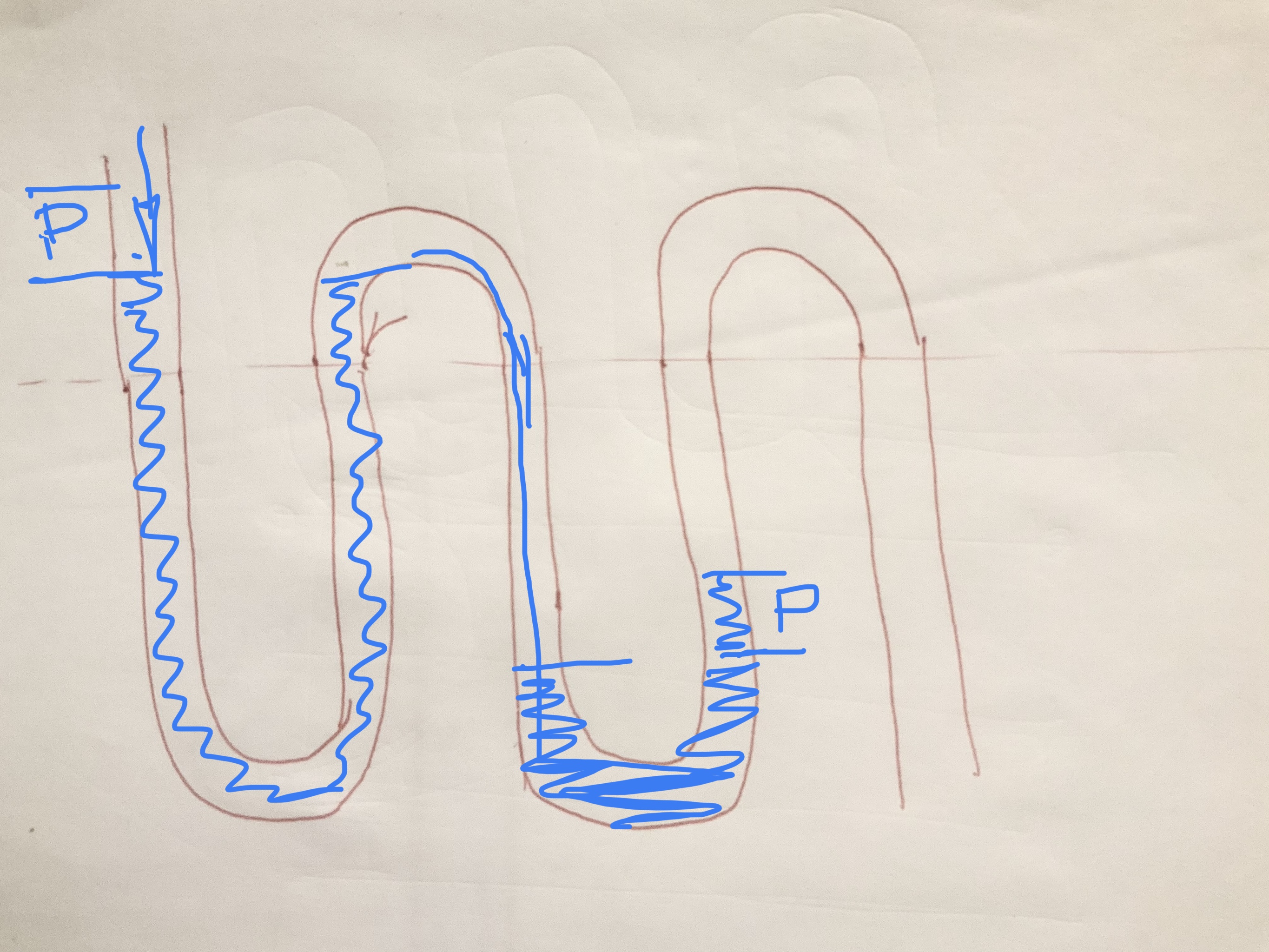

Мишутк написал: тройная работа по подъему трех стоблов воды
а если мысленно заменить газовый подпор на гидравлический ? в месте синей стрелочки мадонна доливает ведро воды ? происходит симметричное перетекание без "тройной" работы ?
Мишутк написал: целиком читайте. Нюанс раскрыт
ее задача завоздушить трубку ? она это легко сделает без экзотики просто продув ее дезодоратом , хотя воду до конца так не выдуть заткнет туалетной бумагой и продует дезодорантом ...

Итак, начинаем лить воду. Мишутк,
Вода отмечена синим, доходит до уровня первого колена. Возражения имеются?

MADONNA написал:
MADONNA, продолжайте лить. Как только вода достигнет второго нижнего колена, а точнее поднимется до "потолка" нижнего изгиба, воздух окажется заперт и его объем уже не изменится. Далее наполнение, выравнивание уровней, но объем будет тот же самый. Когда мы перестаем мучать червяка, воздух занимает половину верхнего изгиба. Чем извилистее червяк, тем больше таких пробок. В вашем примере она будет одна (если по рисунку направо идет беспрепятственный отвод воды с нормальным проветриванием).

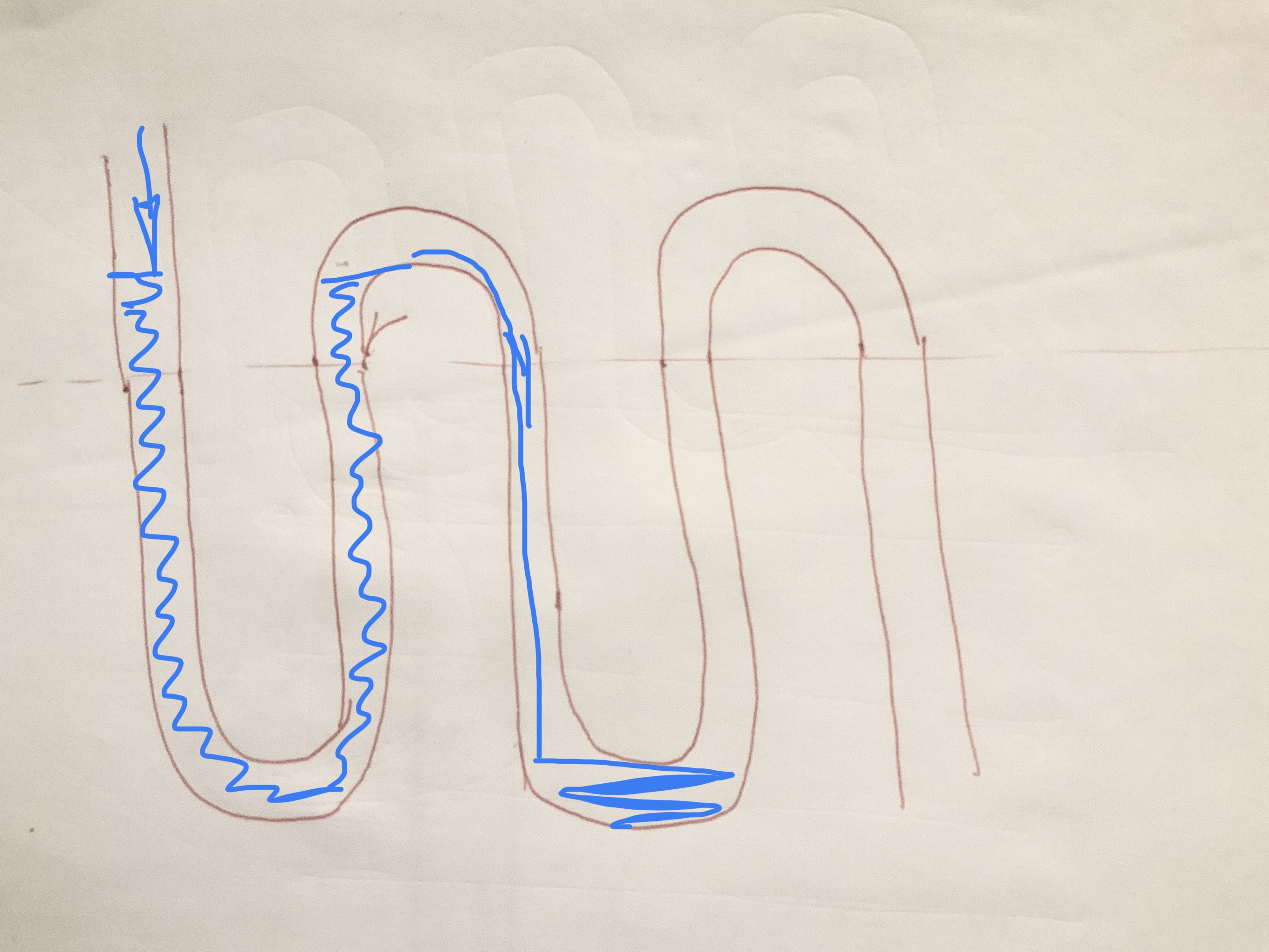

Продолжаем лить, перекрывается выход воздуха на втором колене
И начинает повышаться уровень в первой колбе
Давление между столбами больше атмосферного на величину Р

величины Р2 не будет вовсе потому как с Р1 вся дельта будет переливаться в полный баланс второго U

fhntv написал: величины Р2 не будет вовсе потому как с Р1 вся дельта будет переливаться в полный баланс второго U
fhntv, второй U как на картинке выглядеть никогда не будет и полного баланса тоже (если под полным балансом понимается равенство уровней). Левый уровень второго U будет не выше чем на первой картинке (по потолок нижнего загиба). Т.е. с первой до второй при условии только добавления воды на вход переход невозможен.

Мишутк написал: второй U как на картинке выглядеть никогда не будет и полного баланса тоже
согласен, мы про величину Р2 , ее не будет в значимом виде ( как на картинке мадонны )
MADONNA написал: Нарисуй
твой рисунок , Р1 это влив, Р2 это дельта уровней которую ты нарисовала, так вот ее не будет

Обновим чертеж, вижу вы не понимаете вопроса.
Итак, наливаем воду до перелива Б, и продолжаем лить пока не достигнем верхней стенки U3-U4 До этого момента ни у кого вопроса не возникало.
Теперь воздушный объем U3 изолирован и будем для простоты считать его несжимаемым объемом U3. Но он ничего не весит, поэтому он не давит на воду U3_U4
