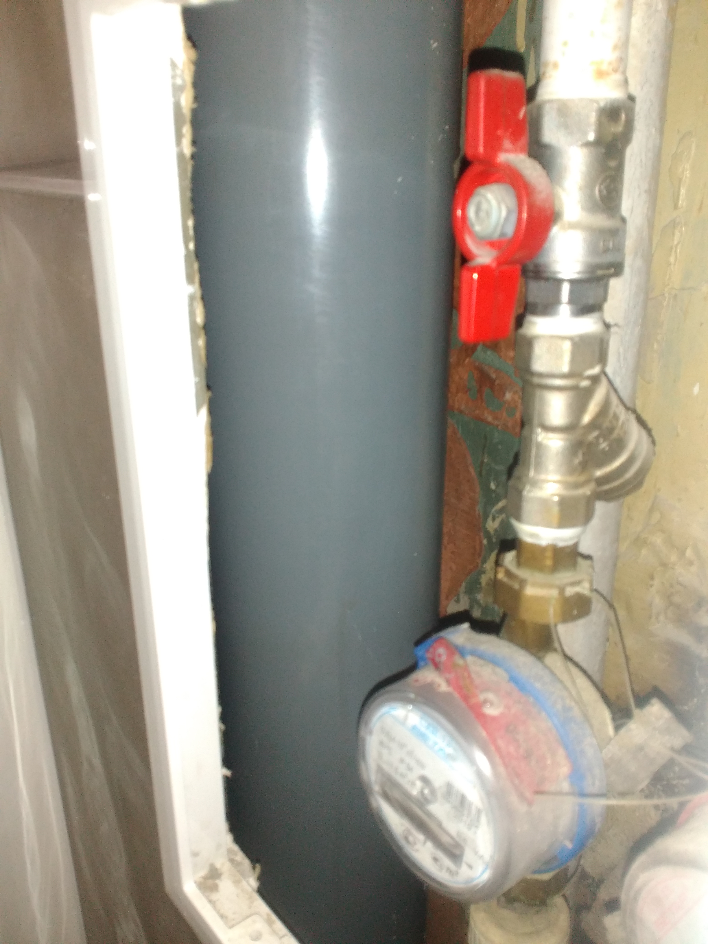

Цель - чтобы труба не проседала. Чтобы сделал если бы короба не было - вызвал бы сантехника, который заменил бы трубу. Я понимаю к чему вы ведете. Но повторюсь я не хочу погрома в туалете. И если есть другие варианты я хотел бы их услышать. Если их нет, то пофиг буду ломать и жить в разрухе. Так как за последние полгода мои финансовые дела сильно стали хуже. Если бы эта ситуация случилась раньше не было бы проблем.

Хотите конкретного ответа- щсфотографируйте трубу. Схему нарисуйте. Покажите что к чему, что откуда выпадает. Пока мне кажется, что труба стояка проваливается в компенсатор. Потому что не закрепили его. В качестве временной меры- наложить хомут на резинках и закрутить потуже прямо впритык к раструбу компенсатора. Сползать перестанет.

До верхнего и нижнего растурба очень далеко, руками не достать. Да и места там не особо много.

Раз до раструбов не достать, то надо короб ломать. Хотя бы локально.

Чтобы поставить компенсатор, нужно полностью ломать короб, а чтоб поставить хомут достаточно локально разобрать? Извините за тупые вопросы. P/S: Кому я звонил не захотели с этим связываться. А кто хотел (натуральный алкаш, от которого за пару км разило), с теми я не захотел связываться. Город маленький.

stad, не надо. Там достаточно места, чтобы подвесить трубу.

BV, дак я уже приватно совет дамши хомут на кронштейне.

Компенсатор у вас уже есть. И именно в него и соскальзывает труба.

volic, сделайте несколько качественных фото сюда.
  • общий вид на шкаф
  • камеру чуть левее чем на фото сейчас
  • вид вверх внутри шкафа и вид вниз
Далее берете бумагу в клеточку и карандаш и рисуете схему - фронтальный вид примерно соблюдая масштаб пропорции - по клеточкам. На ней
  • где раструбы труб - как они собраны - примерное расстояние от пола потолка
  • боковые стены и люк, и положение трубы относительно люка.

stad, хомут да, а вот кронштейн может и не влезть - точнее не присверлишь по косой. Поэтому выше хомута сантимов на 20-40 саморез в дюбель и вешаем хомут на него на стальную проволоку.
Если б на месте и видеть - то можно больше сказать - может и траверсу можно всунуть, растяжки и тд.
