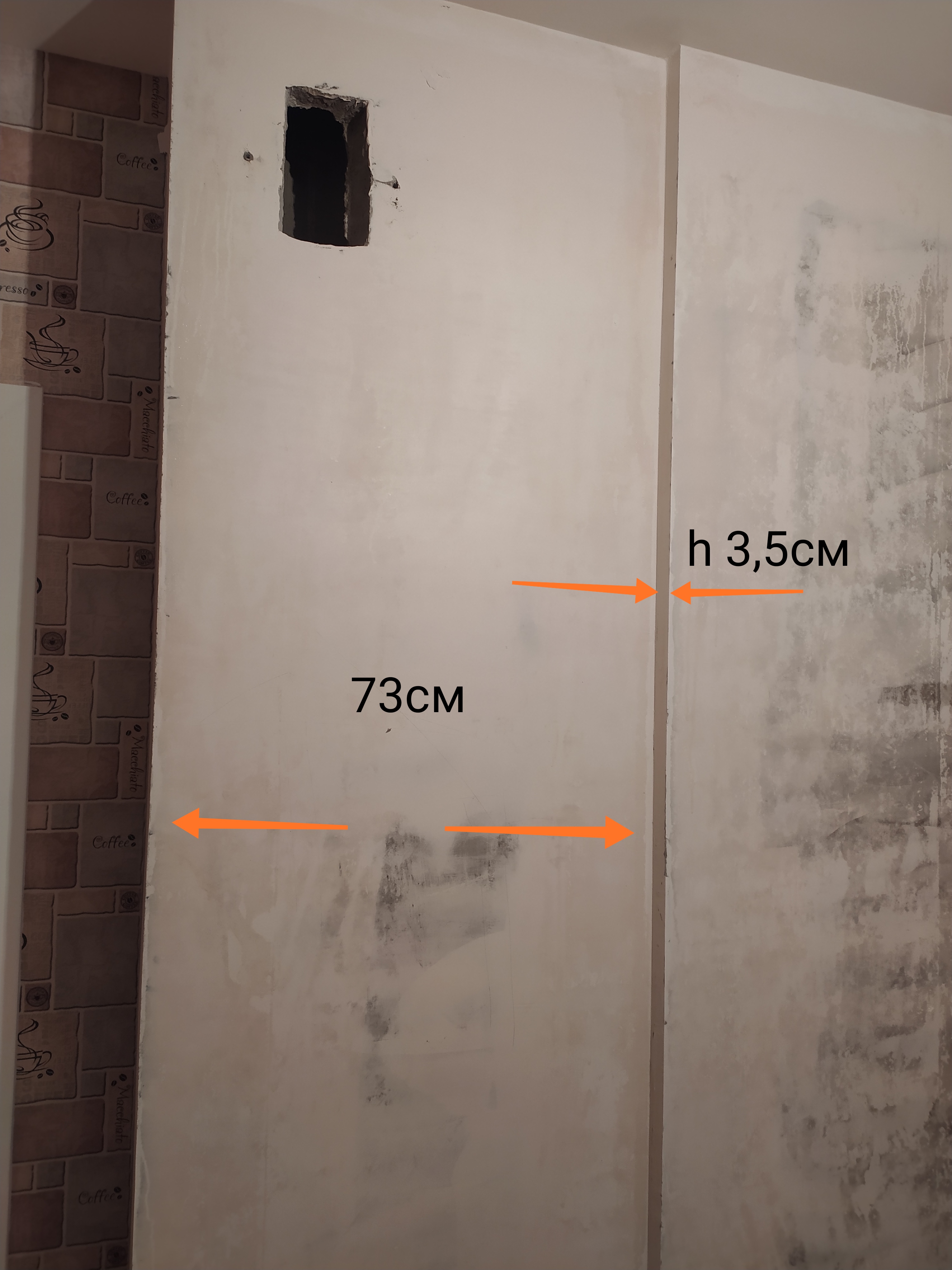

Граждане, подскажите, пожалуйста, чем можно выровнять стену. Дом от застройщика, панельный тип. Полазив по сети, правильное решение, как я понял, снимать штукатурку полностью, затем слой плиточного клея под гребенку, затем заваливать все цементной штукатуркой. На этой части стены пока не планируется ничего вешать. Буду благодарен за помощь

Полазив по сети, правильное решение, как я понял, снимать штукатурку полностью, затем слой плиточного клея под гребенку, затем заваливать все цементной штукатуркой, лазили чтобы найти самое тупое решение? Гипсокартон наклейте, предварительно сняв шпаклёвку, не штукатурку.

Закрепите фанерный толстый щит и сверху лист ГК. Лучше толщину фанеры подобрать так, чтобы вместе с листом ГК конструкция встала заподлицо с выдвинутой частью стены без дополнительных проставок (или они должны быть минимальные). Когда придет время вешать что-то, у вас уже будет хорошая закладная. Крепить, естественно, на большое количесвто точек и с упором в пол. Просто толстый слой штукатурки на тонкой вентшахте не слишком убедительное основание для подвешивания чего-либо на кухне.
Если есть желание сбить штукатурку на выступающей части, пробуйте. Уменьшит перепад. Но если оштукатурено ровно и держится крепко, не вижу смысла заморачиваться с перештукатуриванием.

lizard787 написал: правильное решение, как я понял, снимать штукатурку полностью
неправильное решение , правильное решения - сначала понять для чего вам это нужно вообще ? что это такое на фото ?

fhntv, нужно для того, чтобы выровнять стену, ибо на этой стороне будет стоять кухня. А на фото стена с вентшахтой. dmitrovski, про гипсокартон тоже кто-то мне подсказывал, но не наклеить, а на дюбели)) Мишутк, там сама вентшахта по размерам 20х20см, на кой ляд они так плиту выливали, я хз. А если просто обрешетку сделать и наверх гкл? Или лучше все же фанерой?

lizard787, про гипсокартон тоже кто-то мне подсказывал, но не наклеить, а на дюбели) , никаких дюбелей! На перлфикс в два слоя 12.5мм, под гребенку 10мм . Можно, первым слоем, шпунтованную ДСП на шурупы, а на неё гипсокартон.

dmitrovski, шпаклевку снимать в любом случае?

lizard787, если ДСП , то не надо

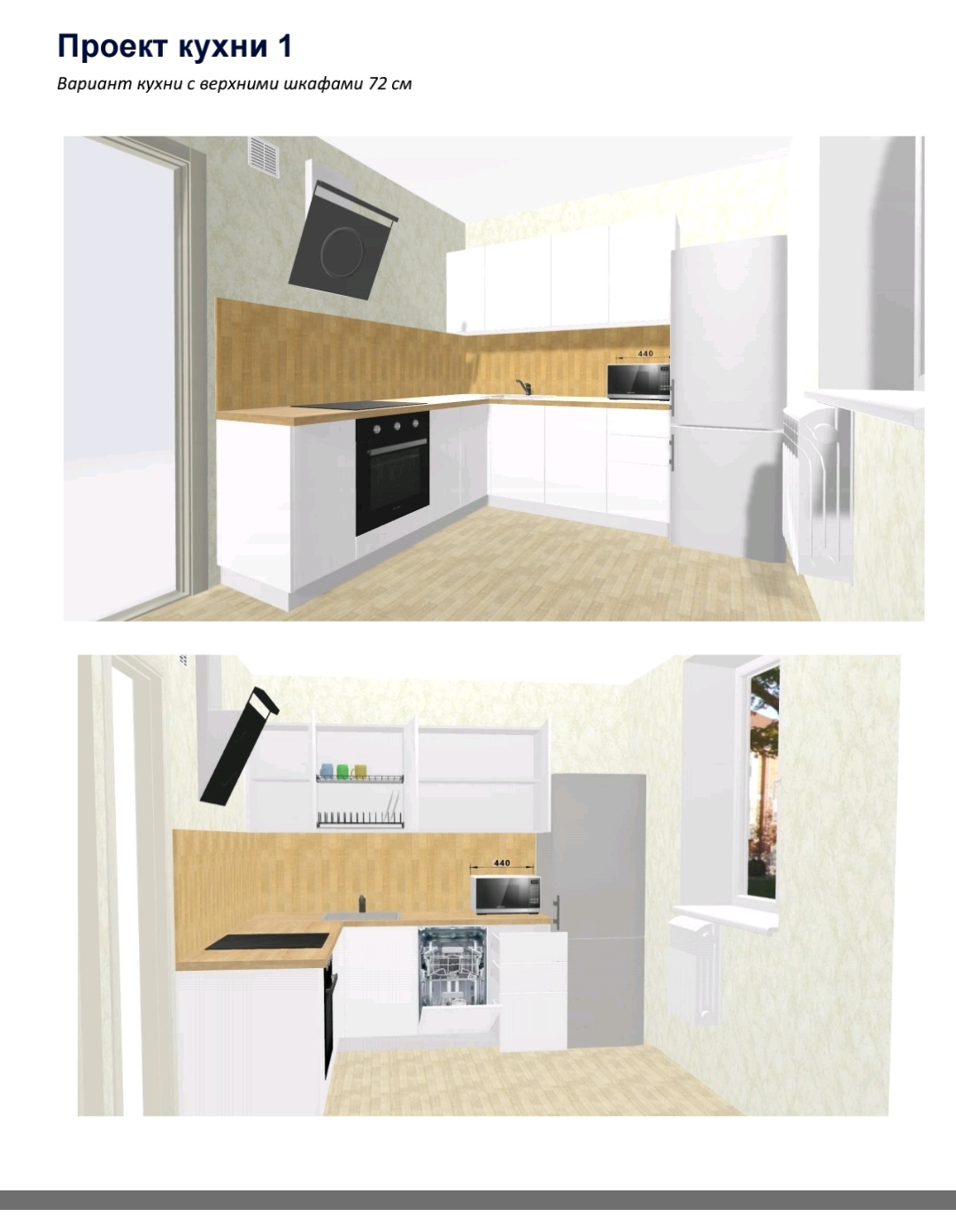

lizard787 написал: чтобы выровнять стену, ибо на этой стороне будет стоять кухня.
прям по всей стене, до угла.... а не перегрузит ли такая здоровая кухня это помещение?
Поклеить послойно ГВЛВ на плит клей, предварительно зачистить стену алмазной чашкой от шпаклевки.

BV, ну телик может и да, я просто его вообще не смотрю))) Кухня угловая будет, поэтому как есть, прямая очень маленькая получается.Фото с размерами. И примерное расположение, что где стоять будет. Прогугл, что такое глвл, я даж не знал, что такое есть в природе)))

Лучше не ослаблять стенку пустотами под выравнивающим листом. А в нише сделать пенал, лыжи или гладилку хранить.
