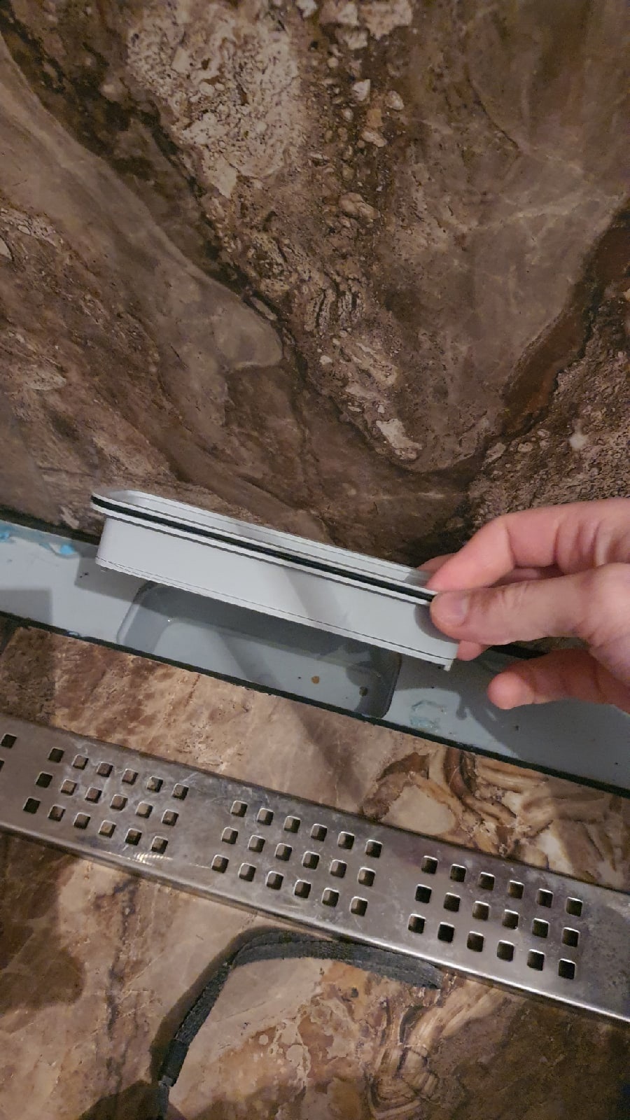

Приветствую, сделал в квартире ремонт, старая хрущевка, в ванне была заменена ванна на душ кабинку угловой формы с напольным уклоном и собственно трапом...после первого использования ночью сильно начало вонять ссаками, аж проснулся в комнате..оказалось что затвор трапа под решеткой не закрывается (из-за слабого уклона) попробовал закрыть плотно на одну ночь, но воняло всеравно... Снял крышку, снял затвор и увидел что в сливе воды совсем нет, канализационный отвод от трапа, куда залез мой палец, вообще сухой...так же по идее быть не должно и там должен быть гидро затвор?
Скажите пожалуйста, что можно теперь придумать если плитка уложена?

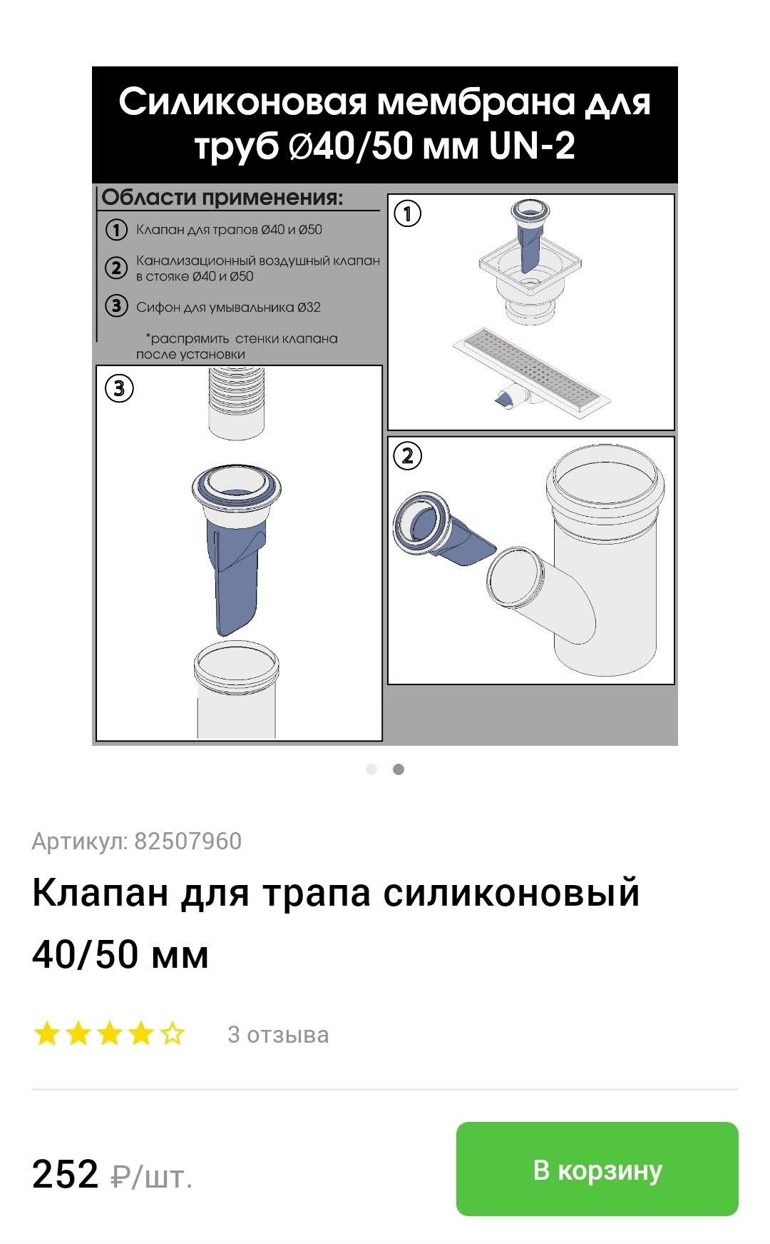

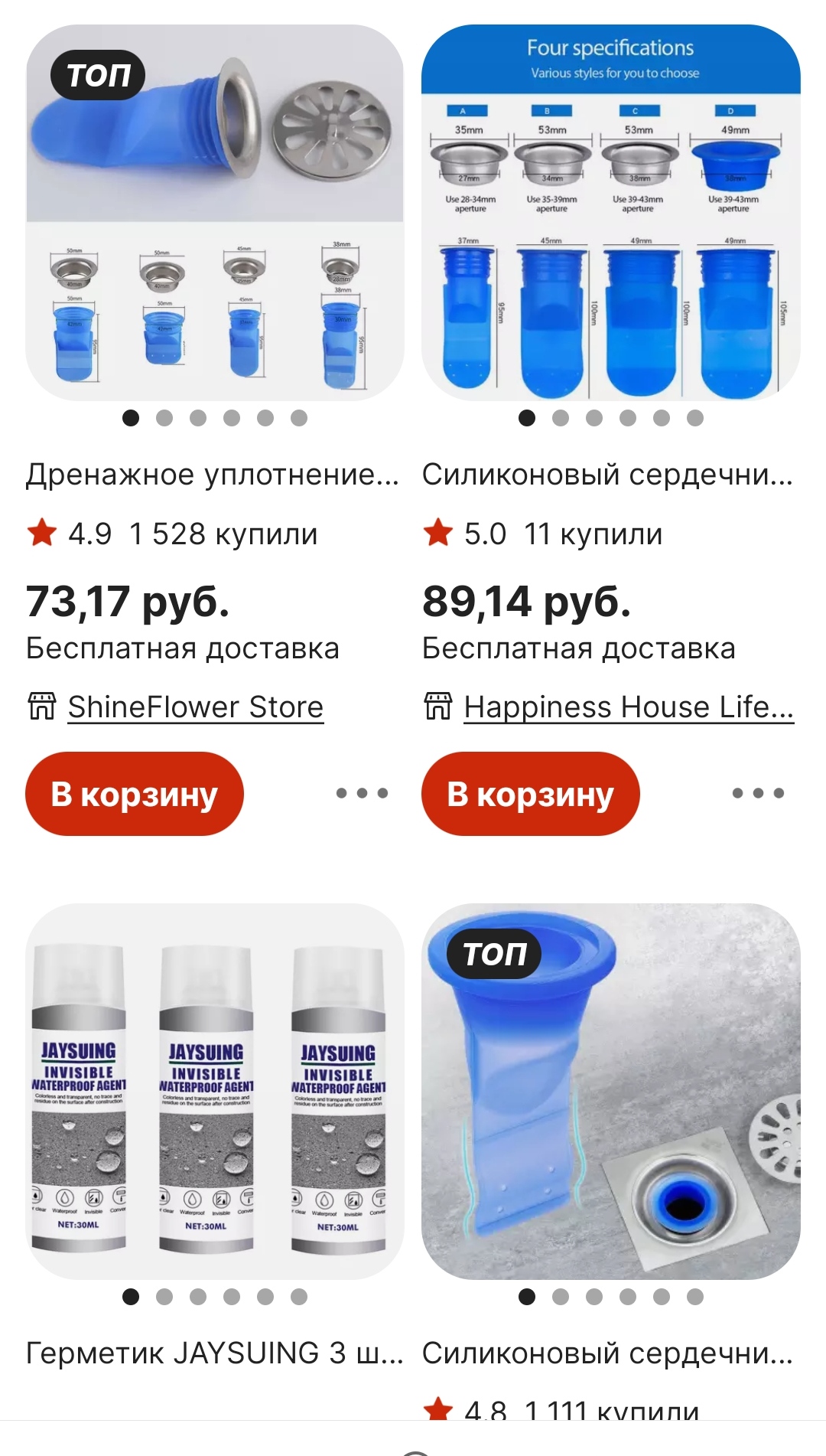

dodikkkkk написал: Скажите пожалуйста, что можно теперь придумать если плитка уложена?
dodikkkkk, продается в Леруа Мерлен. Либо можно заказать на AliExpress
https://sl.aliexpress.ru/p?key=Qji6xKY

dodikkkkk написал: была заменена ванна на душ кабинку угловой формы с напольным уклоном и собственно трапом
Там просто нет гидрозатвора, в качестве "трапов" регулярно встречается издевательское дерьмо с прямым стоком (вероятно предназначенное для отвода дождевых стоков на улице).

Technik-san, Приветствую, ага, вчера видел такую приблуду тут на форуме пока искал ответы..к сожалению в моем мухосранске нет ни леруа мерлен ни алиэкспресса ни прочих озонов и тд..помозговать бы и как-то самому смастерить что-ли Благодарю за ответ

dodikkkkk написал: Не виноват ли в этом сантехник который просто закладывал трубу
Виноват в том, что замонолитил трап без сифона. Теперь вот если только пытаться вкорячивать начинку от сухих затворов. Вы бы фото сделать не поленились...

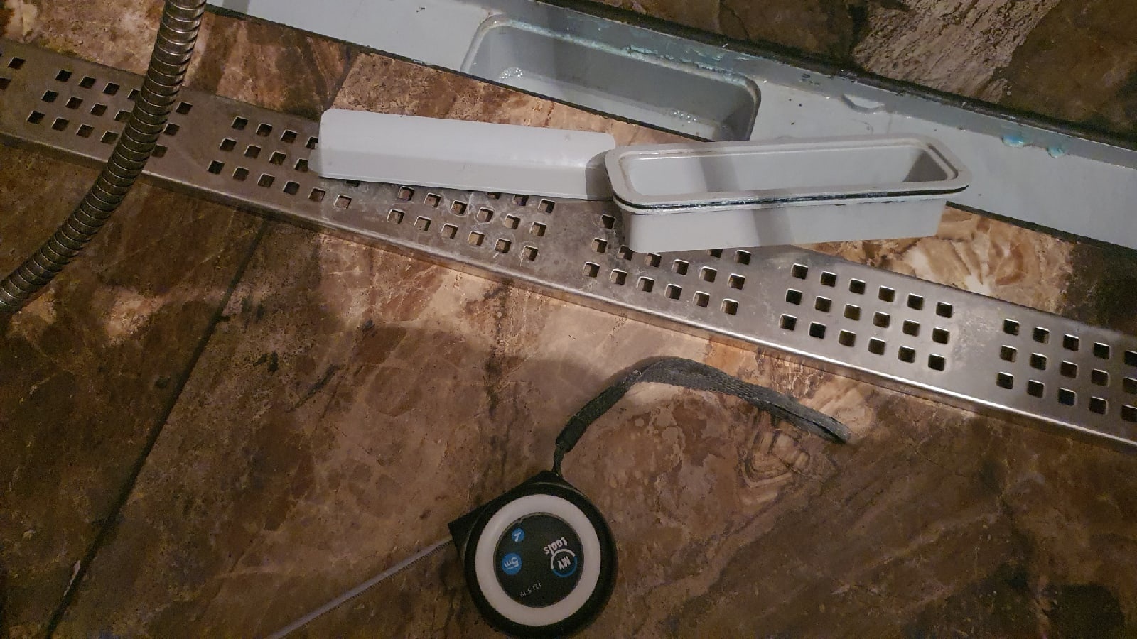

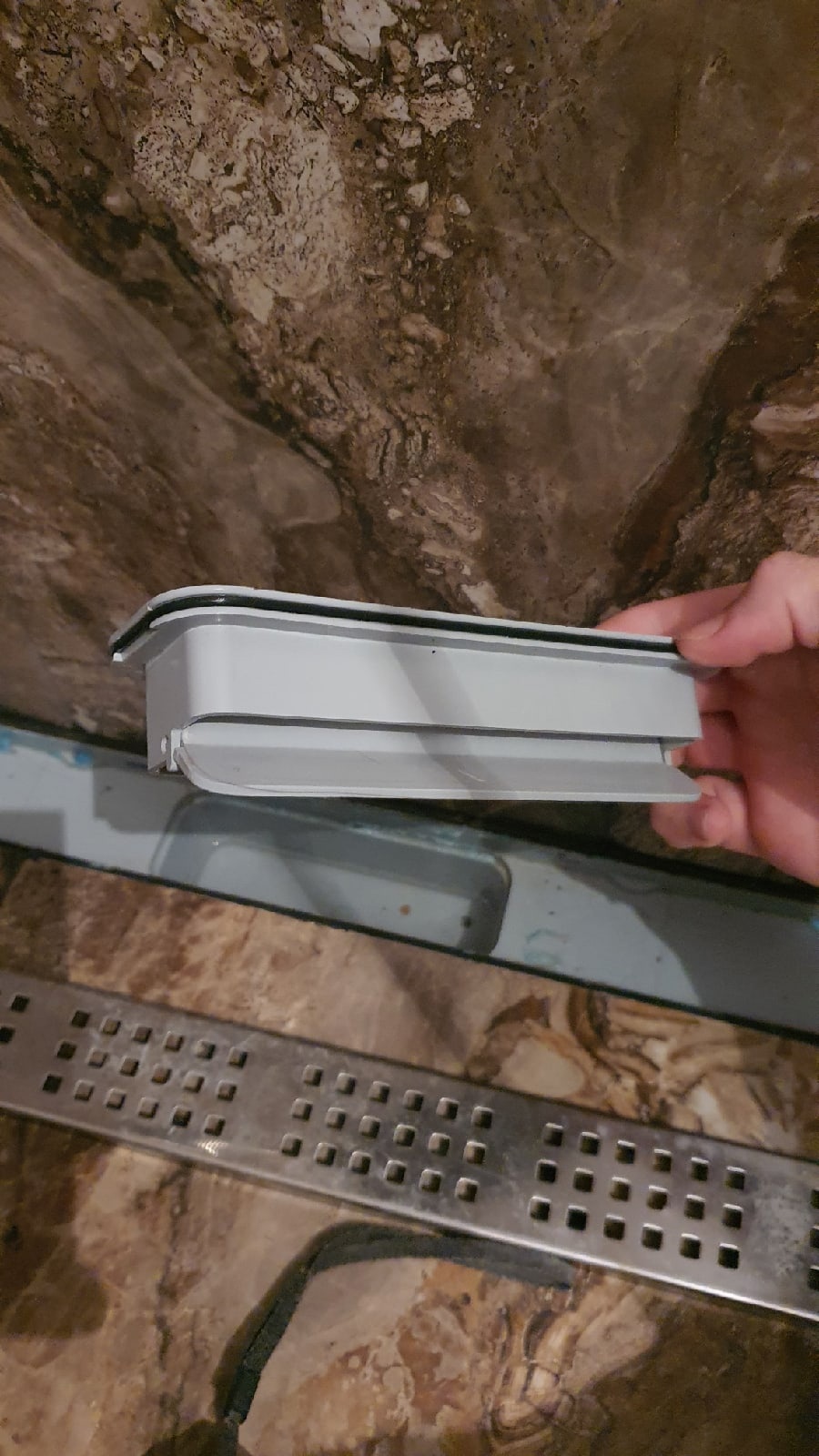

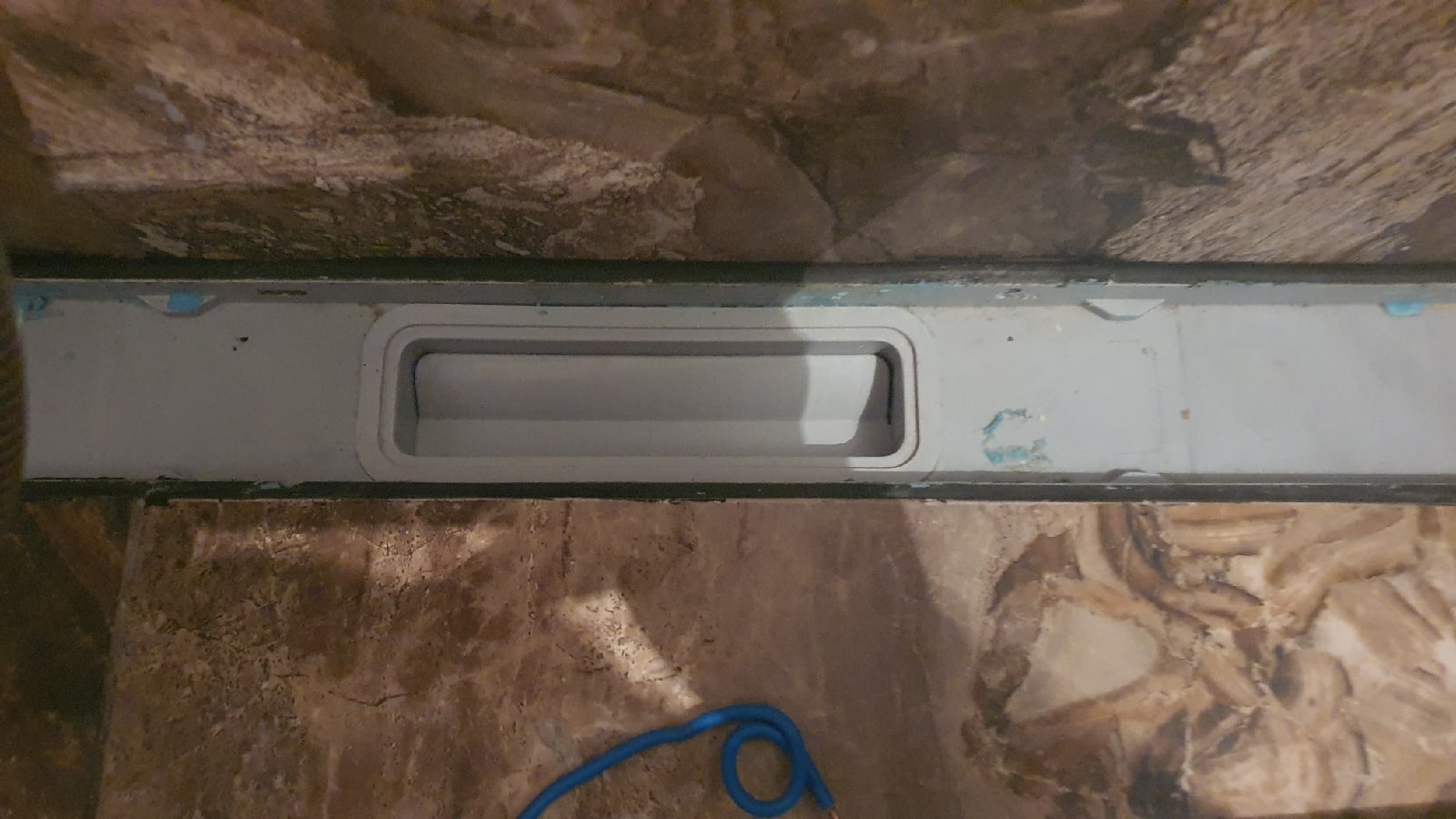

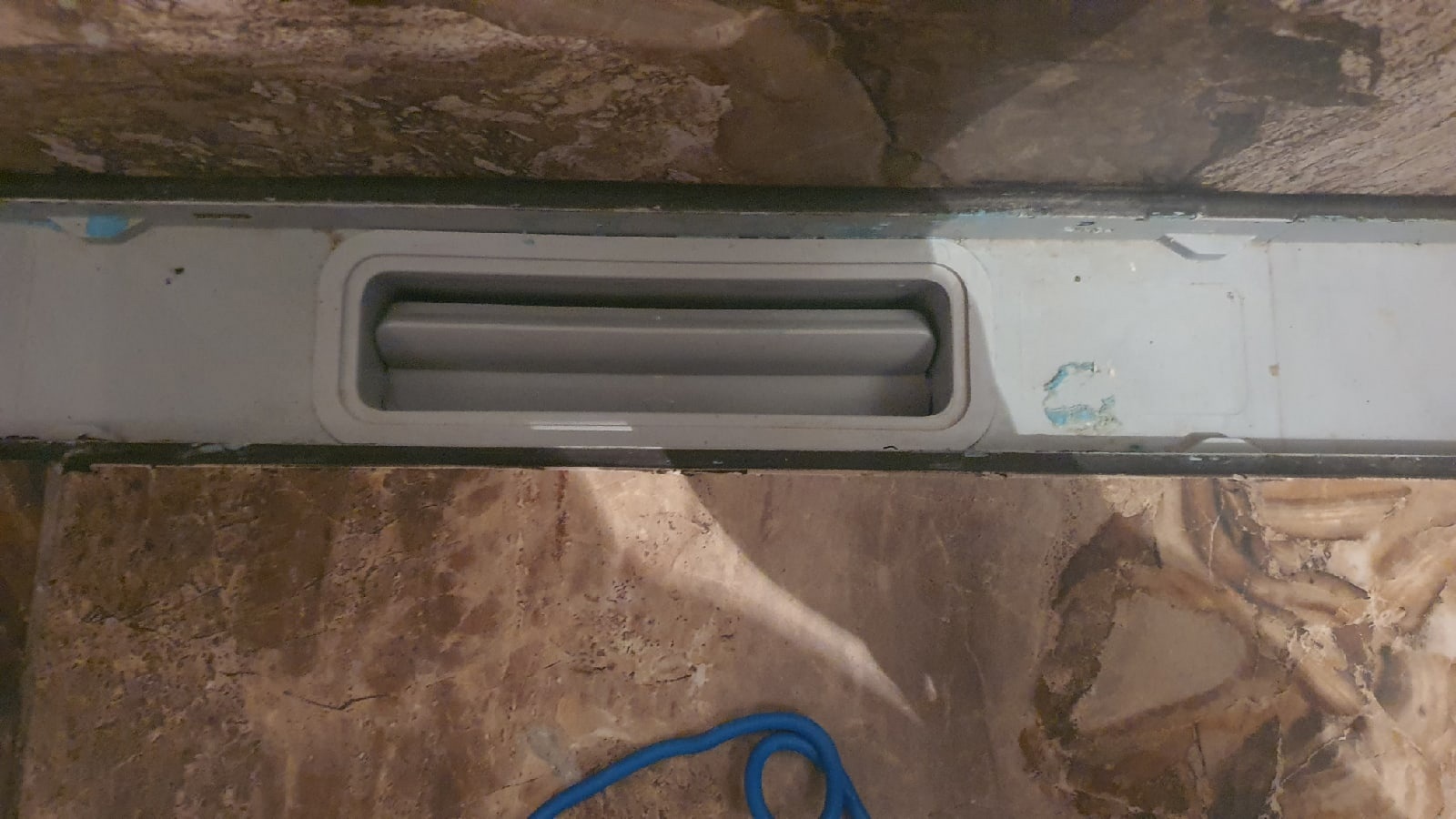

Вот фото трапа без накладки, такой вот максимально дешманский затвор негермитичный
если плотно вставить его в трап и включить воду, вот так он открывается и больше не закрывается(видимо не хватает наклона, утяжелить конечно не проблема, но дырки всё равно останутся)

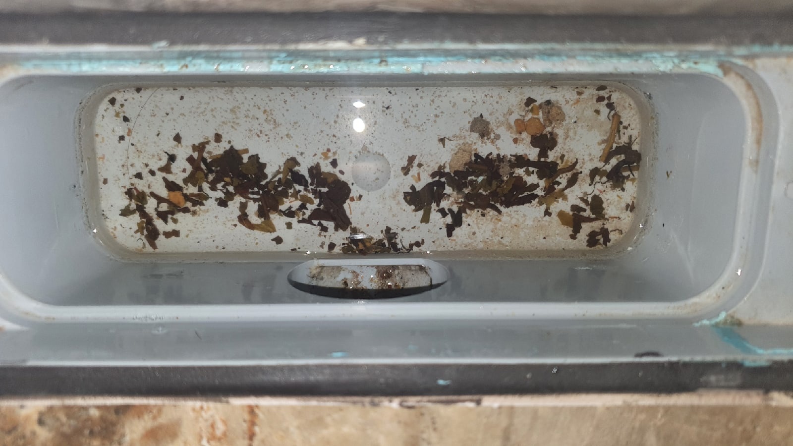

ну и вот сама ванночка под затвором, вчера наливал туда хлорку, вычищал всё, а где-то к 12 часам ночи делал фотографии и видел там желтоватую жидкость с какими-то листьями и горячий воздух дул с дырки, но ванночка не заполнялась, от света фонаря было видно что она как-то по кругу идёт, с канализации выходит, по краям ванночки, и обратно утекает
настолько странный трап, что даже окружность слива не круглая, а заточенная снизу..
то бишь как видите, затвор не просто максимально простой, его можно сказать нету...ни шариков, ни гидрозатвором
почему спросите вы был куплен такой дешёвый трап?потому что на момент ремонта был за границей, прорабом была мать, у которой тоже работа, разбираться особо времени небыло, почему строитель не посоветовал другой трап-непонятно...
ну и фотографии "затвора"если его можно так назвать...

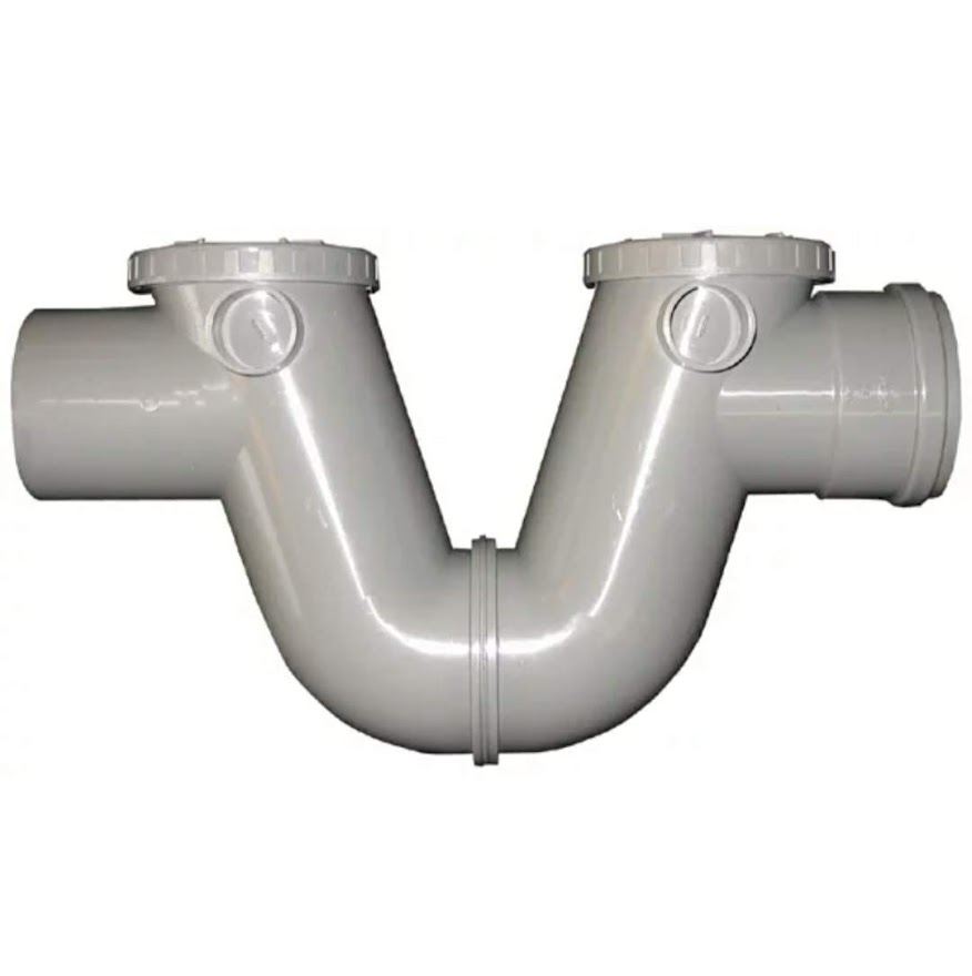

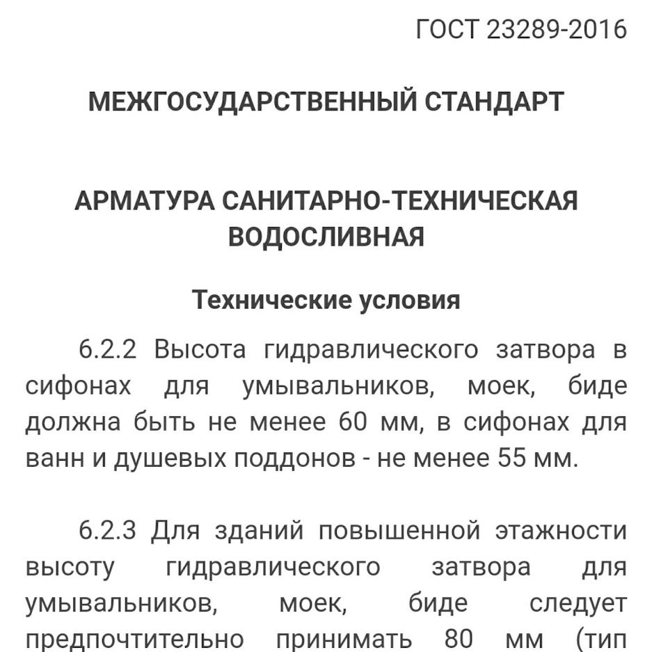

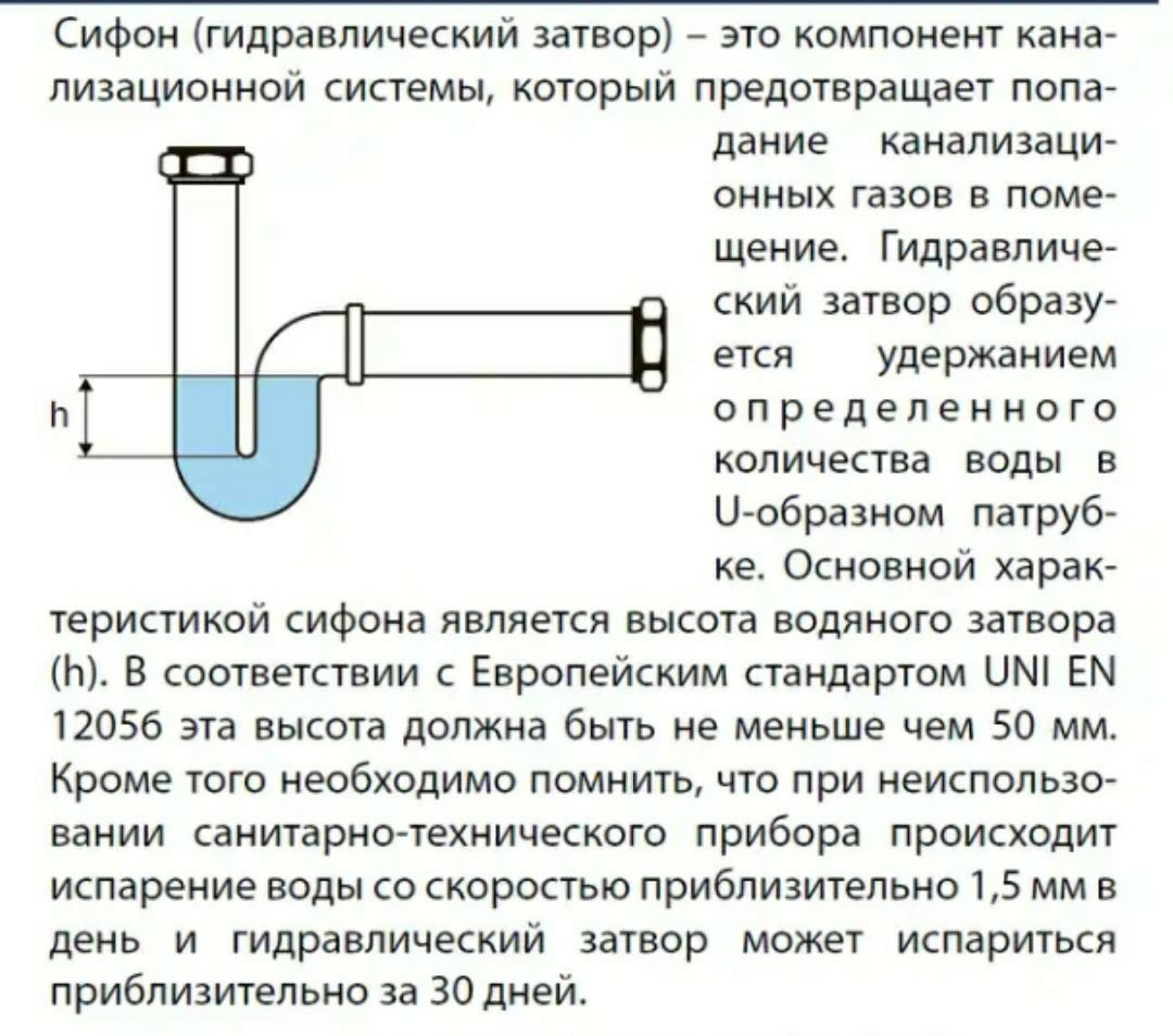

dodikkkkk-высота гидрозатвора должна быть не менее 50мм, в вашем случае был куплен сливной лоток, который применять в жилых многоквартирных домах нельзя и это должен был знать приглашенный исполнитель, если конечно он позиционирует себя как профи. Подтверждение см. в Нормативке.
Первый вариант решения с силиконовой вставкой я предлагал выше, но если не найдёте, тогда другое решение, поставить (варианты - склеить пластиковые трубы, ДУ50мм которые применяют для обвязки бассейнов, либо из клеевых фитингов ДУ50мм для централизованного пылесоса, сварить пластиковые отводы самому, либо сделать на заказ - сварить из нержавейки, меди) из отводов по ходу сливной трассы, в удобном месте, может даже ближе к стояку отдельный трубчатый гидрозатвор конечно же и с возможностью его прочистки.
