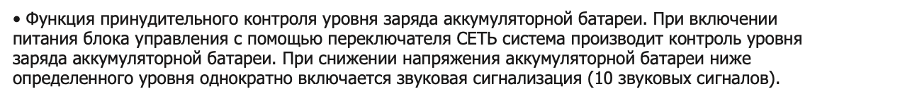

Всем добрый день. Вопрос по Гидролоку. Пишу в эту ветку, т.к. он сугубо в сфере электрики. Понимаю что чудес не бывает, но… Ситуация: пару-тройку лет назад приобрел два б/у блока Гидролок премиум (краны и датчики у меня уже стояли). Один поставил, второй про запас. Проработал блок с год нормально и дальше начал выдавать ошибку по аккумулятору (10 писков). Лампа питания мигает только во время писка - соотв. делаю вывод что с питанием 220в все ОК (прав ли я?). Ну понятно, кончился аккум. Еду в "чип и дип" - там мне по параметрам советуют оранжевую Дельту - типа надежней чем родной. Покупаю, ставлю - все равно пищит. Хрен с ним, еду в другой магаз покупаю родной аккум Гасил. Ставлю - пищит сволочь. Предохранитель прозвонил, все ок. Думаю, понятно - что-то с самой платой. Есть же запасной блок! Меняю плату, ставлю Дельту - пищит, ставлю Гасил - пищит. Я ,блин, уже не знаю что и делать. Волшебство какое-то)). Все основные функции блоки выполняли исправно, но жить с постоянным писком - утомительно. Прерывание питания каждые 24 часа или выломать пищалку - чур не предлагать) Прошу знатоков помочь с советом.

NikkOne написал: Если бы только при старте - я бы забил
Так проверяет напряжение наверняка, поставить блок питания подходящего напряжения и подключить на клемы аккумулятора и пускай проверяет.
NikkOne написал: Эта штука получается сама не способна зарядить аккумулятор?
Странно конечно, но не исключено (может неисправность электроники, вот и не заряжает, а заодно сообщает о неисправности). Хотя на сайте гидролока указано, что ошибка возникает при неисправности и не возможности зарядить аккумулятор:
• Функция автоматического 3х уровневого контроля заряда аккумулятороной батареи. Система периодически производит проверку уровня заряда АКб. При снижении емкости или заряда АКБ ниже определенного уровня, включается звуковая сигнализация (10 звуковых сигналов с паузой в 10 мин). Звуковая сигнализация выключается после восстановления уровня заряда АКБ. Выключить сигнализацию можно выключением и включением блока управления. Через сутки, система проверит уровень заряда АКБ и если он ниже установленного минимума, система повторно включит сигнализацию о разряде АКБ. ... Переключатель СЕТЬ имеет три положения ВКЛЮЧИТЬ, ВЫКЛЮЧИТЬ и ОТКРЫТЬ ПРИ АВАРИИ. В среднем положении выключателя - положении ВЫКЛЮЧИТЬ (OFF) система находится в отключенном состоянии, но при этом зарядка на аккумулятор идет. В положение ВКЛЮЧИТЬ (ON) - верхнее положение выключателя - система находится в дежурном режиме. В положение ОТКРЫТЬ ПРИ АВАРИИ - нижнее положение выключателя - Принудительное открытие кранов - система открывает шаровые краны, игнорируя состояние датчиков протечки и другие управляющие сигналы. ... https://gidrolok.ru/page/pasport-na-sistemu-gidrolok-premium.html

ser000, Я не хочу ставить обманки - не люблю я этого, я хочу разобраться в каком элементе собственно проблема. Заткнуть систему есть вариант проще - она начинает периодически проверять (и пищать) через 24 часа после включения. Как итог - поставить быстрый вкл/выкл по питанию раз в сутки. Но это не мои методы
