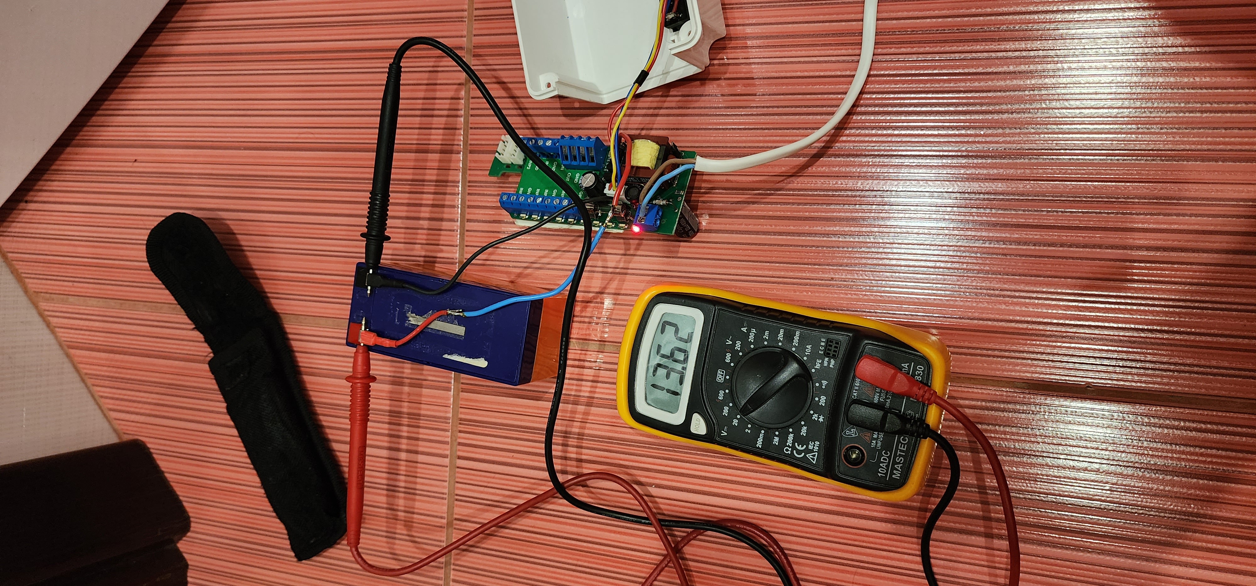

NikkOne написал: Я не хочу ставить обманки - не люблю я этого, я хочу разобраться в каком элементе собственно проблема. Заткнуть систему есть вариант проще - она начинает периодически проверять (и пищать) через 24 часа после включения.
Так для начала сбросить питание и проверить будет ли заряжаться аккумулятор, то есть сутки на зарядку, а на следующий день при сохранении проблемы уже проверять дальше. Если аккумулятор всё равно не заряжается или не удовлетворяет требованиям системы, то проверять контакты на плате/проводах - может как раз провод на аккумулятор отвалился, вот и не может взять напряжения с аккумулятора для проверки т.к. нет контакта с аккумулятором. Подключить аккумулятор и проверить работу без сети - только с аккумулятором работает? Смотреть где заканчивается напряжение от аккумулятора, например, на клеммах есть, а дальше после проводов уже нет - намекает, что сломан провод или контакт в начале/конце.
NikkOne, ну и когда найдёте в чём была проблема не забудьте сообщить об этом и как вылечили.

NikkOne написал: Эта штука получается сама не способна зарядить аккумулятор?
Да. Или очень не быстро.

В общем как результат моих изысканий. На клеммах у двух блоков все ок - заряд 13,7в показывает. Все аккумы мертвее мертвого - менее 1в(( но тут вопрос - они же не работали толком. Либо я слошил когда покупал и может год был старый и пр. Либо эта штука достаточно быстро убивает аккумулятор. Заказал новый аккум. Опять же если она не способна зарядить, то надо искать зарядку наверное. Пойду в магаз с вольтметром…

NikkOne написал: . На клеммах у двух блоков все ок - заряд 13,7в показывает.
При подключенной нагрузке? Какой ток при этом отдает блок?
NikkOne написал: Либо эта штука достаточно быстро убивает аккумулятор.
узнаете, когда измерите выше... В буферном режиме надо не только подзаряжать аккум, но и не перезарядить его...
NikkOne написал: Пойду в магаз с вольтметром…
верно - если разряжен "в ноль" - аккуму хана

Попробовал измерить вольтаж под нагрузкой и ток. Проблема в том что А я никогда не мерил. Но вроде мультиметр включил по инструкции. Но почему-то результат 0

NikkOne написал: Все аккумы мертвее мертвого - менее 1в
А на фото - 13,6 В - как так? :)
NikkOne написал: Проблема в том что А я никогда не мерил. Но вроде мультиметр включил по инструкции. Но почему-то результат 0
или уже сожгли предохранитель, или акк заряжен под завязку, или в обрыве и правда ноль :) Переключитесь на гнездо и предел 10А, и проверьте еще и на другом аккуме...
Есть лампочка 12 вольт - проверить аккум?
Сообщений: 139577
19.11.2022 в 15:49:18
NikkOne, на пределе mka - у прибора большое внутреннее сопротивление, что может вносить огромные погрешности при измерении не "генераторов тока" - то есть примерно как вы и измеряете.

BV, Аккум реально мертв, после отсоединения от питания 220в блок сразу выключился. 13,6 это напряжение зарядки ОТ включенного блока. Если я измерию вольтаж на клеммах аккумулятора без включенного блока там будет меньше 1В

BV написал: NikkOne, на пределе mka - у прибора большое внутреннее сопротивление, что может вносить огромные погрешности при измерении не "генераторов тока" - то есть примерно как вы и измеряете.
BV, это я вообще не понял. Буквы понимаю, слова некотопые тоже. Общий смысл нет))) Мне что надо сделать? На 10а измерить (я так понимаю щуп нужно поменять в другое гнездо)

BV, т.е. все что фотках это сделано в режиме подключенного блока 220в и зарядки аккума

Пррверил сейчас с другим аккумуляторрм. Все тоже самое. В режиме 10А тоже 0. Предохранитель прозванивается
