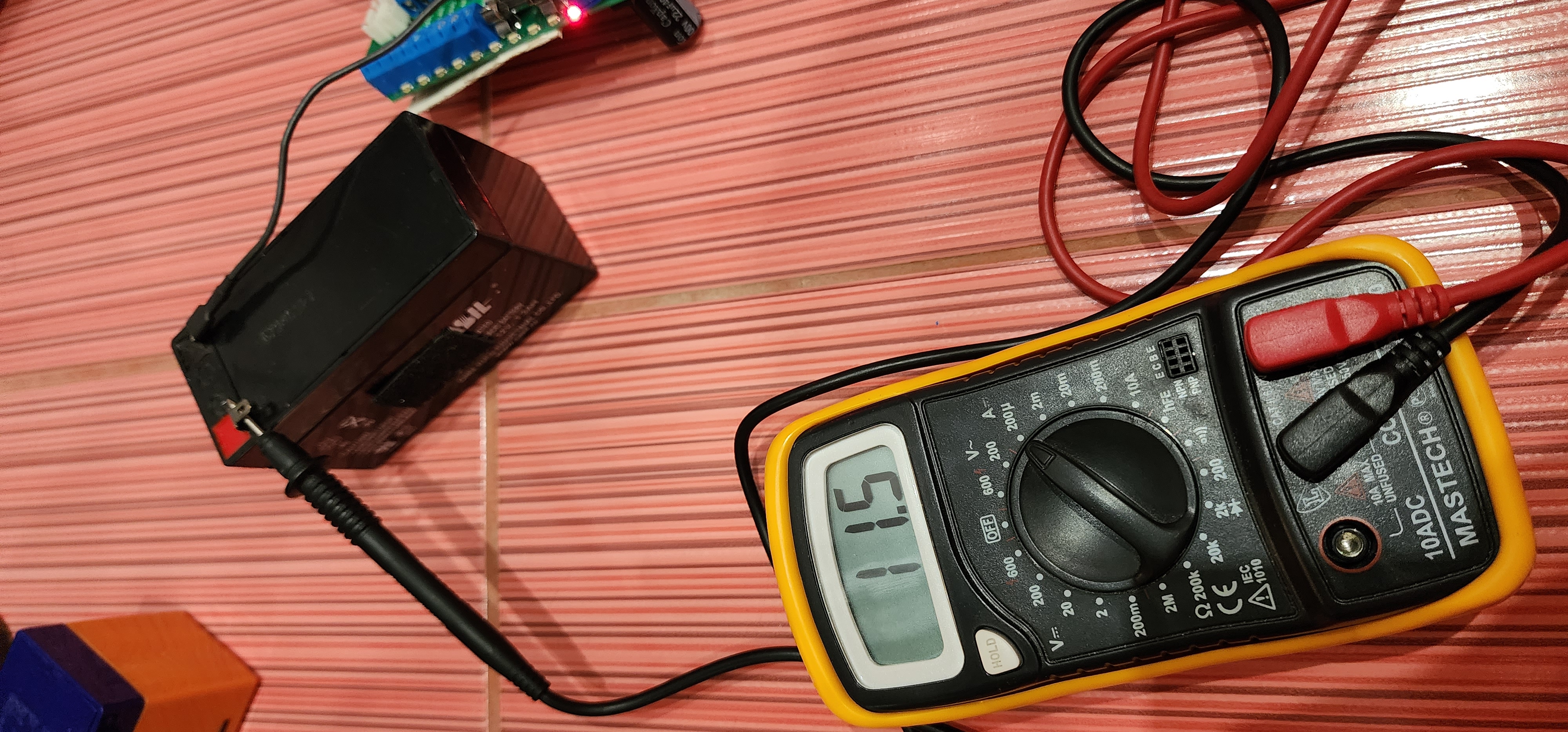

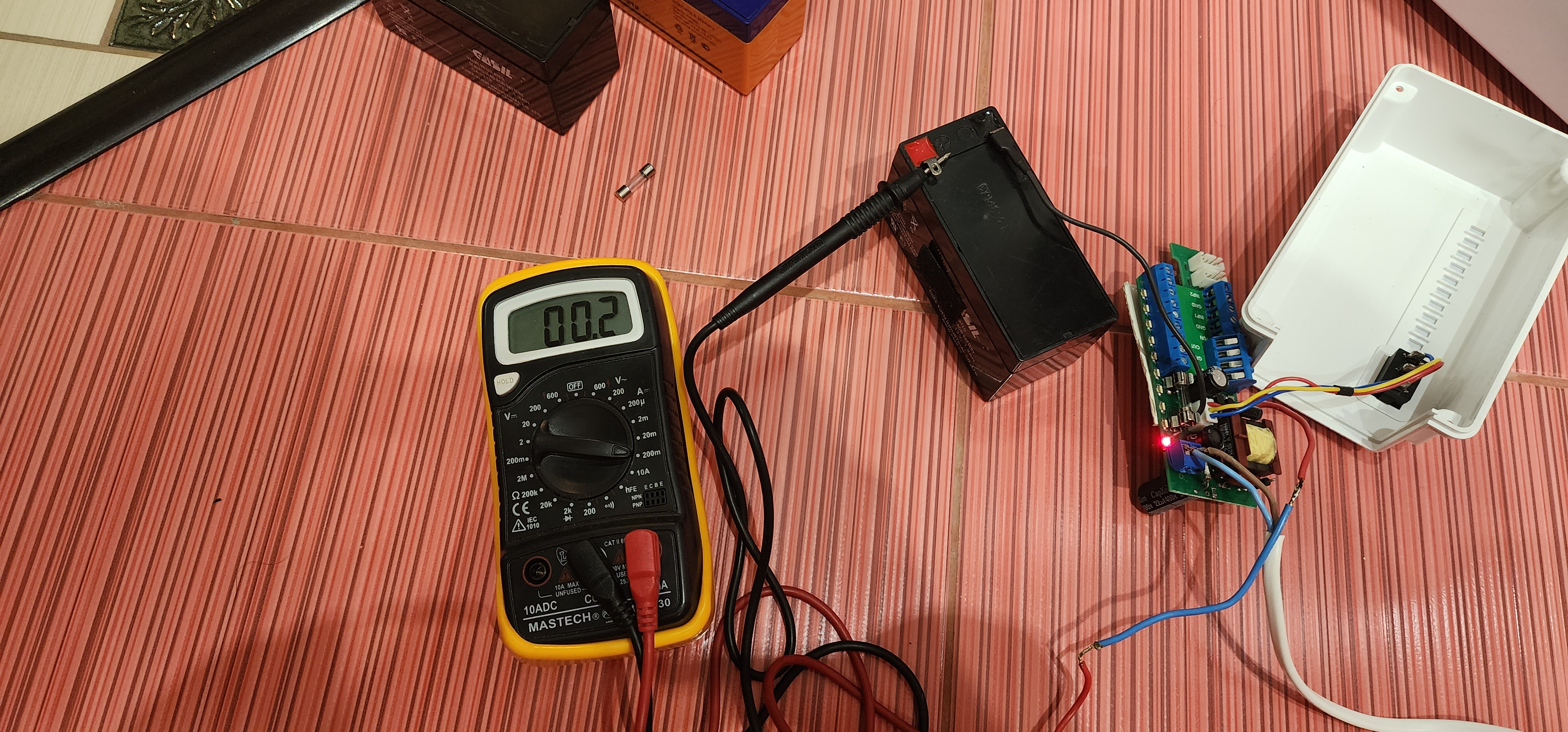

NikkOne написал: BV, т.е. все что фотках это сделано в режиме подключенного блока 220в и зарядки аккума
NikkOne, отсоедините аккум от блока. Вольтметром - какое напряжение на аккуме без нагрузки? А если еще и лампочку 12В (10-30вт) к аккумуму - какое будет напряжение? Какое напряжение на проводах блока к аккуму, при неподключенном аккуме?

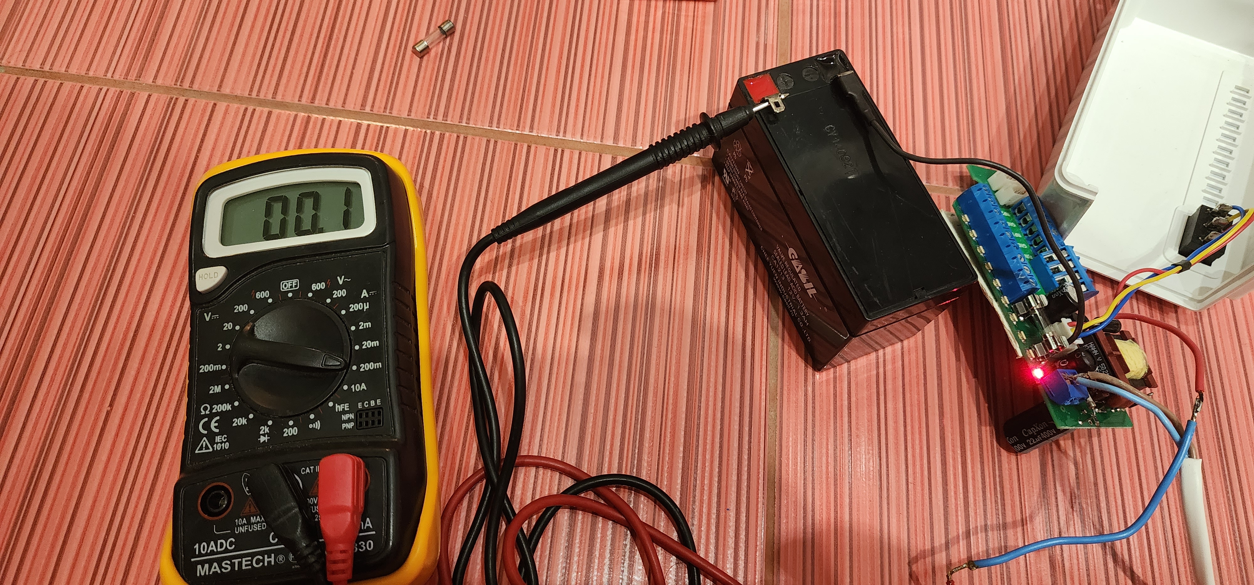

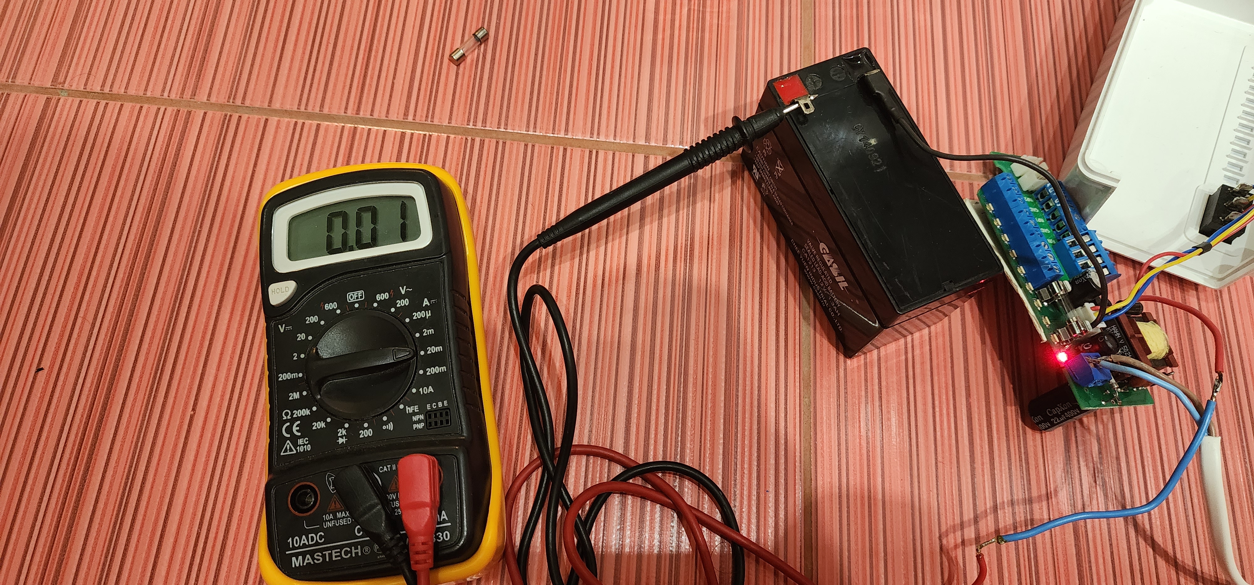

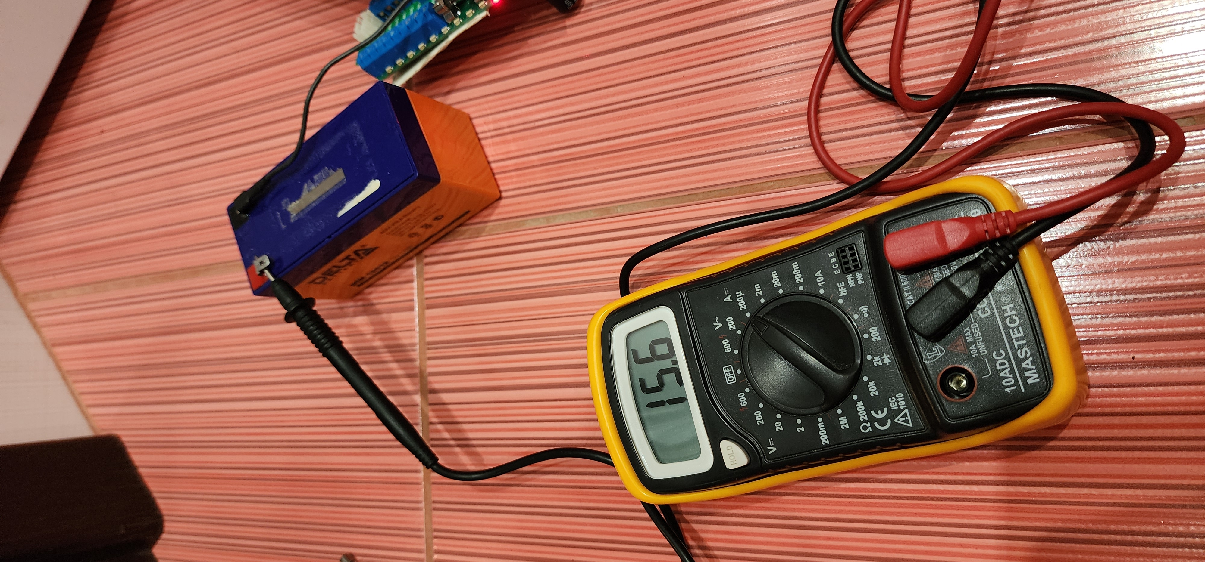

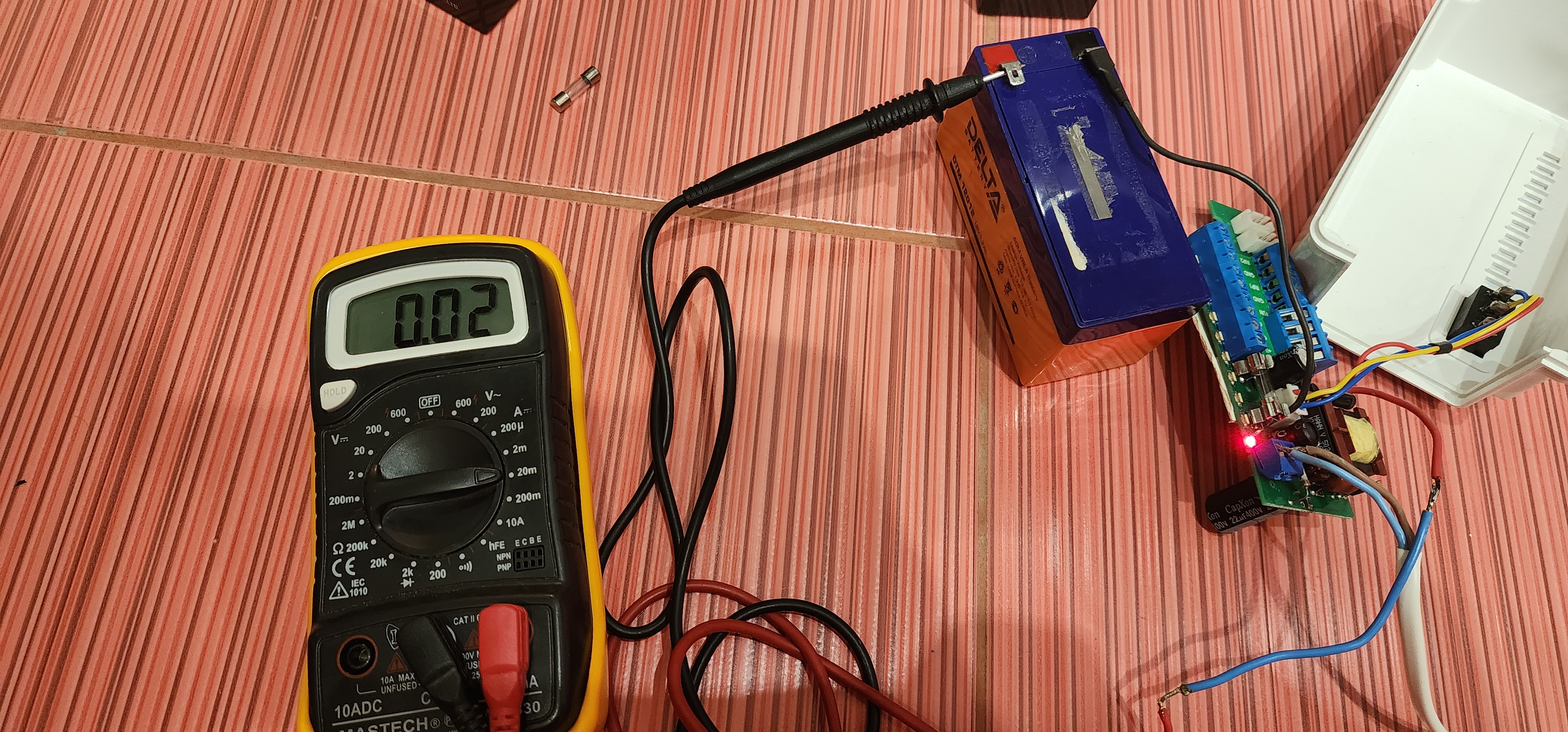

BV, прежде всего спасибо большое. Пред в тестере сгорел. Заменил. Теперь по вопросам:
  1. Отдельно все три аккума на клемах показывают 0,6 - 0,8В.
  2. Без аккума блок выдает 13.6В
  3. Лампочки на 12в нет( надо в автомагаз идти тогда.
  4. Т.к. тестер заработал вот ток на трех аккумуляторах:

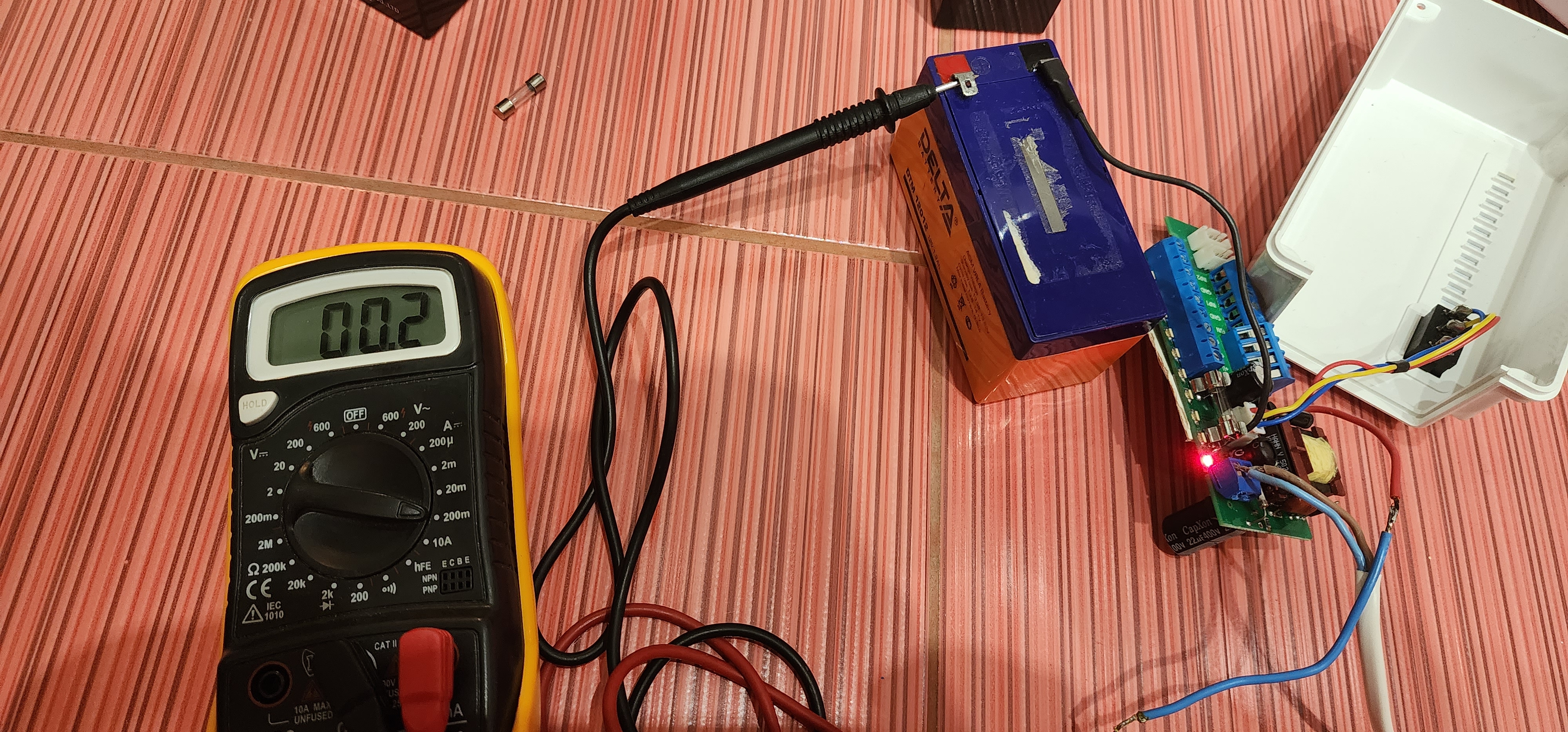

Если переключить на 200m на последнем аккумуляторе:

NikkOne написал: Пред в тестере сгорел.
нефиг измерять ток в розетке :nо:
NikkOne написал: Лампочки на 12в нет( надо в автомагаз идти тогда.
маленькую - на габариты или поворотник - при проверке аккумов нагрузка пригодится. Ибо даже дающий 13.6 аккум под нагрузкой может оказаться дохлым.
NikkOne написал:
они сдохли
NikkOne написал: Т.к. тестер заработал вот ток на трех аккумуляторах:
почти точно сдохли.... так как при подключении к блоку зарядный ток - микроамперы, но... еще...
Я вас просил провести все же измерения на пределе 200 миллиампер, а не 200 МИКРОампер - как вы сделали на фото. Ток/напряжение ВСЕГДА измеряют начиная с больших пределов, если значение неизвестно! Перед этим ЕЩЕ раз проверить предохранитель тестера! Сделайте для всех трех акков.
И еще - на всех трех - напряжение при подключении к блоку... Если оно с 0.8В при подключении блока сразу подскакивает до 13.6 в и ток зарядки действительно микроамперы - аккумуляторам - звизда, причем полнейшая - похоже они сухие как пустыня сахара, или в обрыве... Вот про эти аккумы для понимания: https://www.quartz1.com/price/PIC/275N0192000.pdf
ток заряда ожидаемый (если зарядником) - от 50 до 300ма, (но если полностью заряжен и в буферном режиме может быть и сильно меньше) Если заряжать подсевший - то зарядник должен иметь ограничение тока 0.3А, или вы должны следить и регулировать, чтобы не больше...
Ну и еще полезно знать:  Максимальный ток заряда 0.3 А  Зарядное напряжение (буферный режим) 13.5~13.8 V  Зарядное напряжение (циклический режим) 14.4~15
Возможно таки блок не заряжает аккумы полностью, если напряжение падает меньше 13.5 по каким-то причинам. Тут надо разбираться, и похоже - не Вам...

BV, да, при включении блока в сеть напряжение на клеммах аккумов взлетает с ~1в до 13,6 моментально. Также и обратно падает за пару секунд. Ток измерил в 2х режимах для кажлой батарейки. Я уже понял, что аккум надо менять, Мне главное понять что блок работает норм.

NikkOne написал: BV, да, при включении блока в сеть напряжение на клеммах аккумов взлетает с ~1в до 13,6 моментально. Также и обратно падает за пару секунд.
для меня загадка как можно так убить все три аккума...
NikkOne написал: Мне главное понять что блок работает норм.
пока 13.6 говорит о норме - см описание аккума выше. Теперь нагрузку подключить небольшую - резистор, чтобы понять какой ток заряда при каком напряжении выдает блок. Начните с 1.2 ком, 600 ом, 300 ом - замеряйте напряжение - ток посчитаете по закону Ома, надеюсь вы знаете как :)
