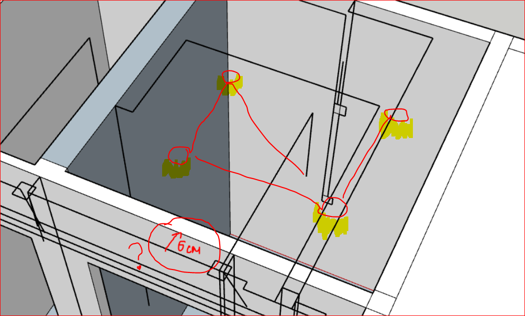

Спасибо за ответы!! Другой, и предпоследний вопрос.. заключается в том, можно ли коммутацию освещения делать в санузле, как показано у меня на фотографии? Или же вести отдельные провода из коробки к каждому точечному светильнику?
И... вот у меня потолок узкий, на нем еще будет каркас для пвх потолка. И можно ли впритык коробку прижать к стыку между стеной и потолком, или соблюсти расстояние? Вдруг авось кто зальет, да?

auroralution написал: И можно ли впритык коробку прижать к стыку между стеной и потолком, или соблюсти расстояние?
Можете хоть вообще посредине коридора ставить. Или около того. Прижимать нет смысла никакого, вам же еще из неё кабель в уборную затаскивать. ;)
