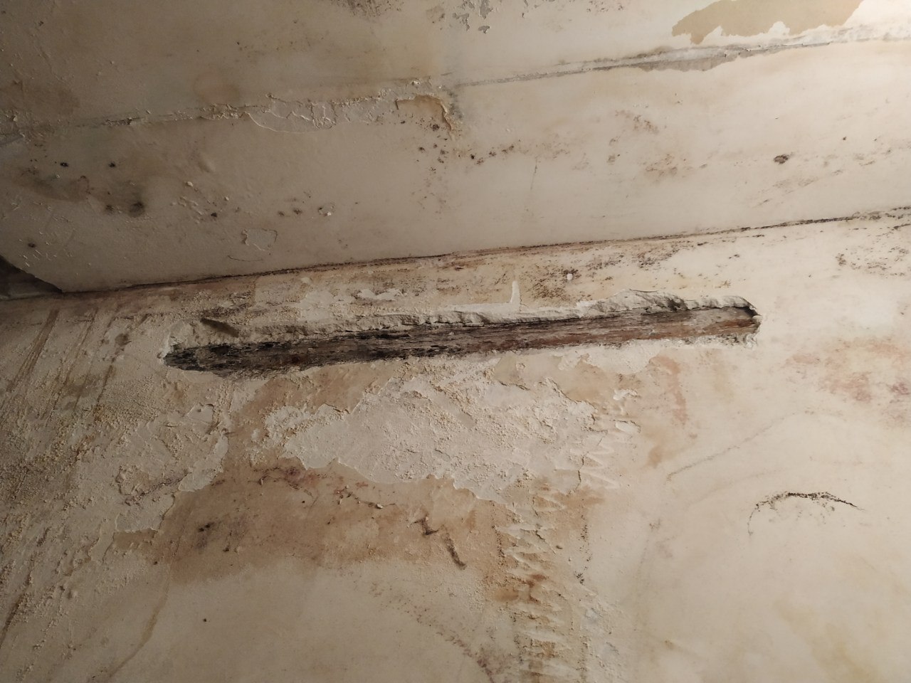

затопили сверху,сорвал обои и обнаружил это доска подгнившая и в плесени подскажите как лучше сделать? ну кроме вызова ремонтной бригады

www2 написал: доска подгнившая и в плесени подскажите как лучше сделать?
Обработать доску антиплесневином, а потом укрепить её грунтовками и защитить яхтным матовым лаком.

www2, а на других участках, помимо сгнившей доски, Вас плесень не смущает? :eek:

смущает но там проще как я вижу,мастерком соскрести плесень до чистого насчет доски-что бы обрабатывать ее надо достать,но мне проще ее тогда выкинуть или заменить вопрос-а зачем тут доска?дом 9 этажный,стены кирпич

www2, а вы уверены, что эта стена кирпичная, а не гипсовая литая перегородка с арматурой из деревянных реек?
Обработайте белизной, и всю стену тоже. Счистите пораженной со стены. Потом ещё разок, но спецсредством от плесени. Деревяшку - эпоксидкой и присыпать песком. Края стены грунтовать, яму замазать раствором

Деревяшку выковырять, раз она гнилая Узкой стамеской по щепочке, насколько возможно. Далее напихать в щель кусочки кирпича с раствором, и замазать сверху. Главное без излишних усилий, иначе с другой стороны стенкт она вылезет, или кусок штукатурки упадет. Никаких армирующих и несущих функций не несёт в данный момент. Скорее всего стенка между ванной и кухней, и доска была для проема под окно. Раньше такие делали. Потом заложили, а доска осталась.

планировка квартиры в части где санузел кухня и примыкающая комната и пометьте, где доска
Сообщений: 138255
18.11.2022 в 22:43:37
stad, возможно, что эта рейка идет вдоль всей панели - на фото краев не видно. Если так - выковыривать всю? :)
Да и если стена гипс (по фото - похоже) - то пихать туда кирпич с раствором не стоит
stad написал: Узкой стамеской по щепочке, насколько возможно
я б удалил только труху, целое - оставил, если это рейка и краев автор не найдет. Если же короткая доска - можно и убрать

stad написал: Деревяшку выковырять, раз она гнилая Узкой стамеской по щепочке, насколько возможно. Далее напихать в щель кусочки кирпича с раствором, и замазать сверху. Главное без излишних усилий, иначе с другой стороны стенкт она вылезет, или кусок штукатурки упадет. Никаких армирующих и несущих функций не несёт в данный момент. Скорее всего стенка между ванной и кухней, и доска была для проема под окно. Раньше такие делали. Потом заложили, а доска осталась.
stad, это стена между туалетом и ванной на противоположной стене туалета тоже торчит доска, там тоже залило и отпала штукатурка,но доска чистая и не гнилая

www2 написал: на противоположной стене туалета тоже торчит доска,
эта стена с чем граничит?

BV, прихожая
