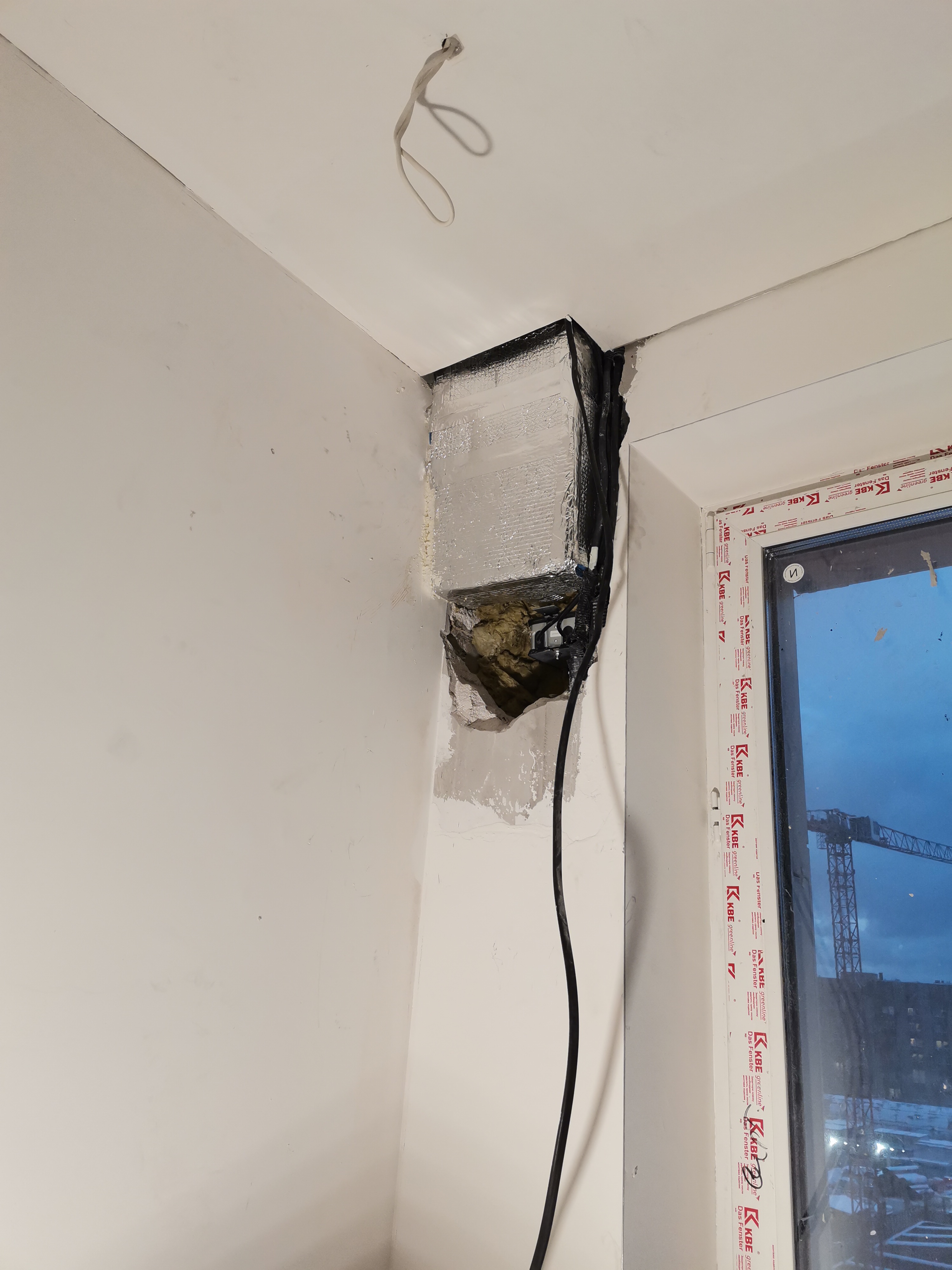

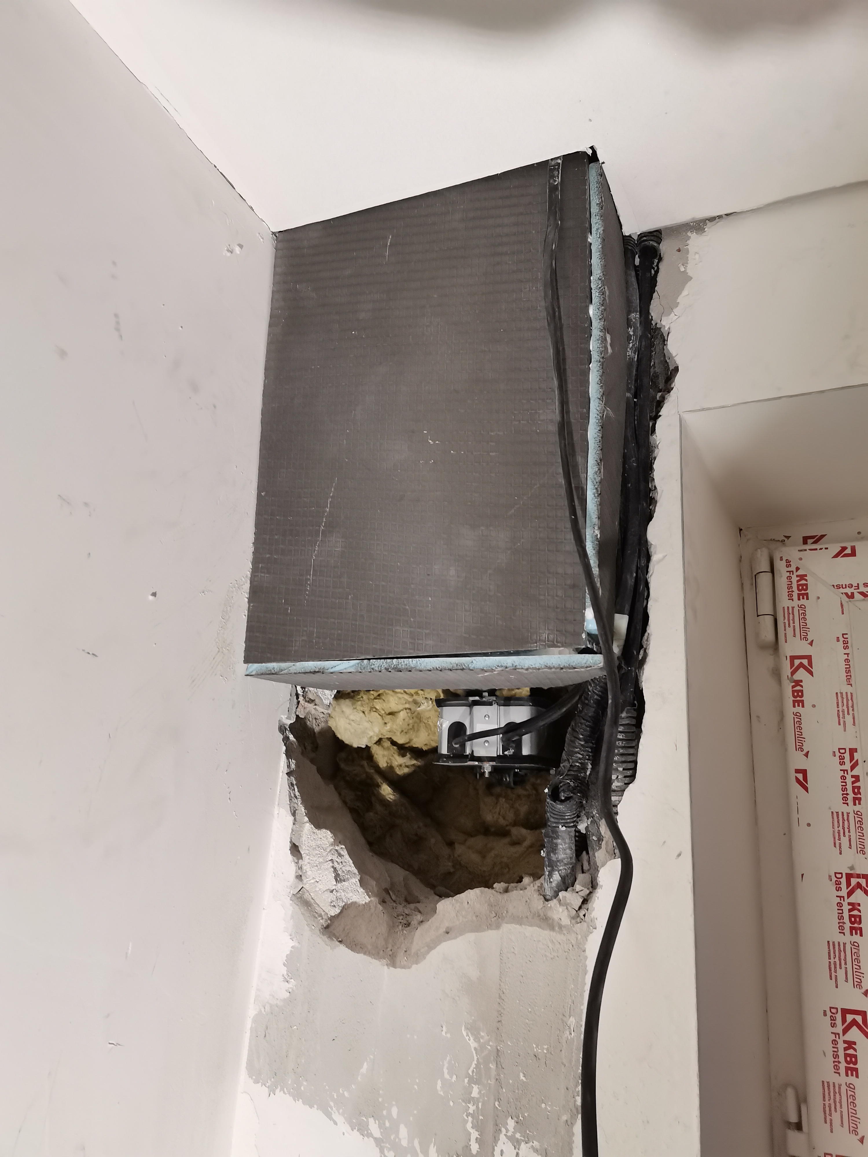

Очень давно,на заказ собираю ну просто всяческие вентиляции и все нормально работает и сразу и спустя 10-20 лет.Последнее время начинаю часто переделывать то,что не работает от слова совсем.Создал эту тему чтобы с фото показать и объяснить для меня элементарные вещи,но для кого-то это почему-то непонятные вещи.А если это непонятно директору фирмы,(со всеми лицензиями),который в костюме и галстуке приходит за авансом на вент. работы,то его подшефным ,(часто не русским), товарищам этого не обЪяснить совсем.
Вот этот заказ был последним по переделке.https://mastergrad.com/forums/t316803-kak-ubrat-poyavlenie-kondensata-na-korobah-pritochki-v-kvartire/#post7124200

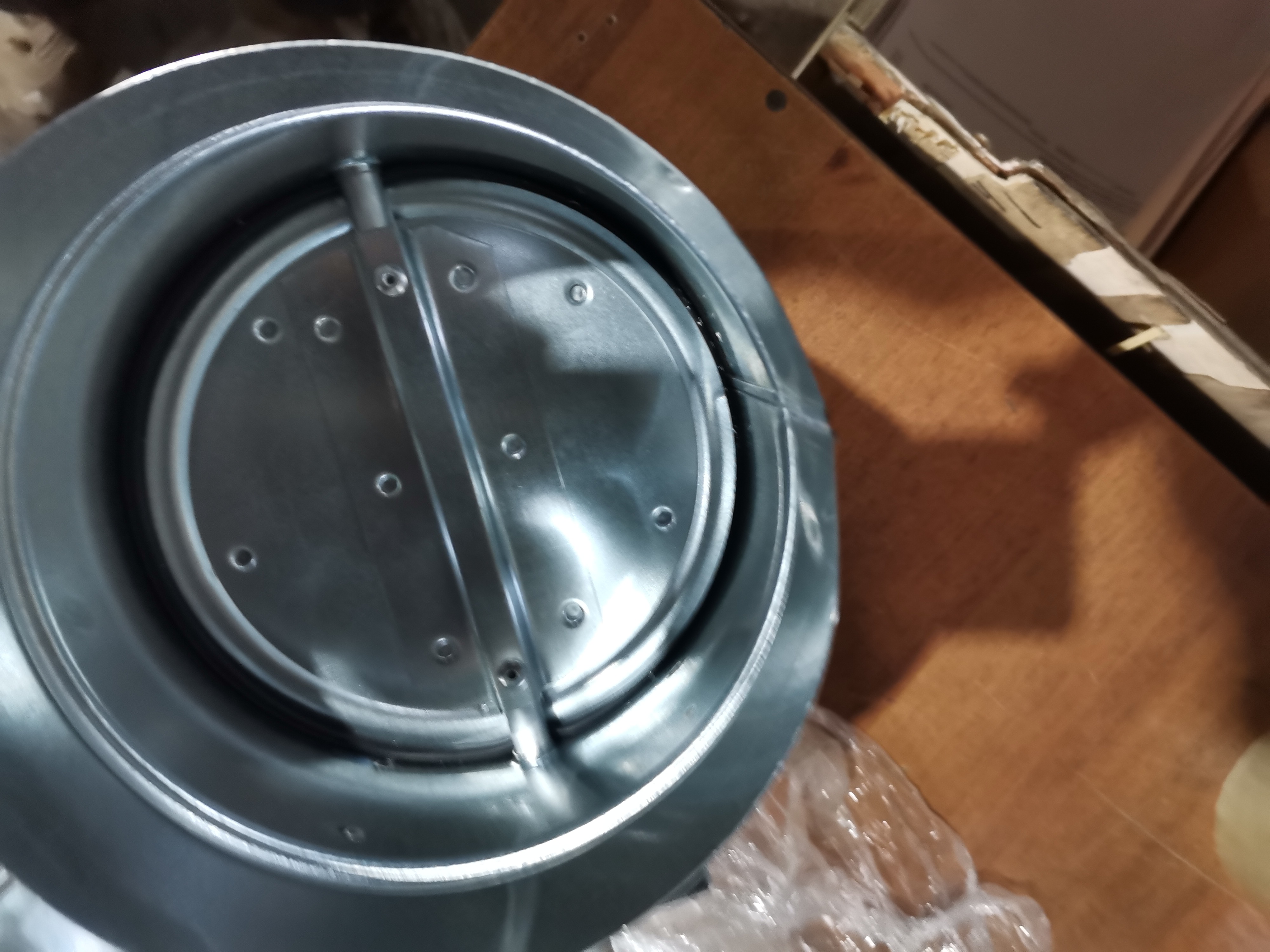

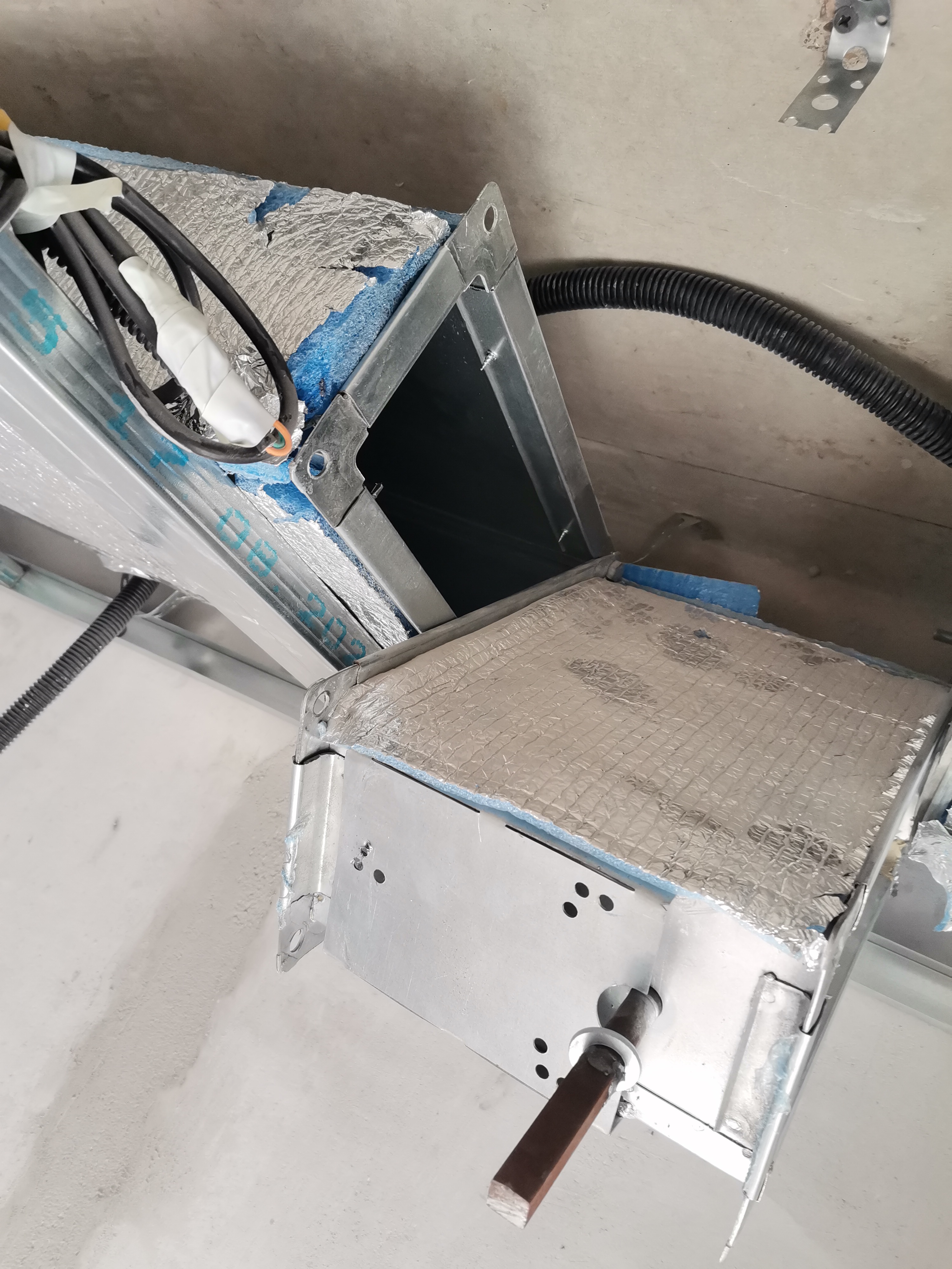

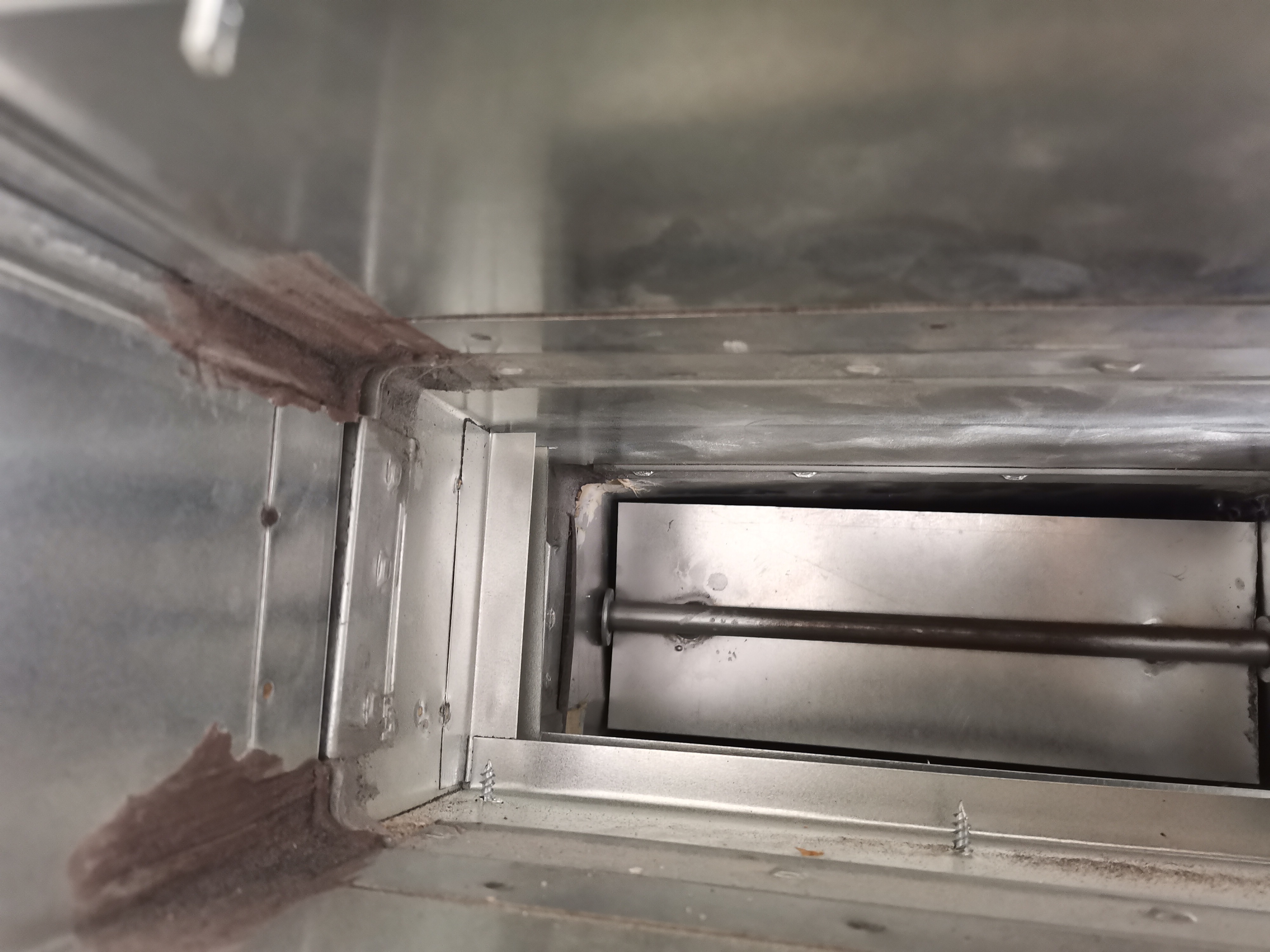

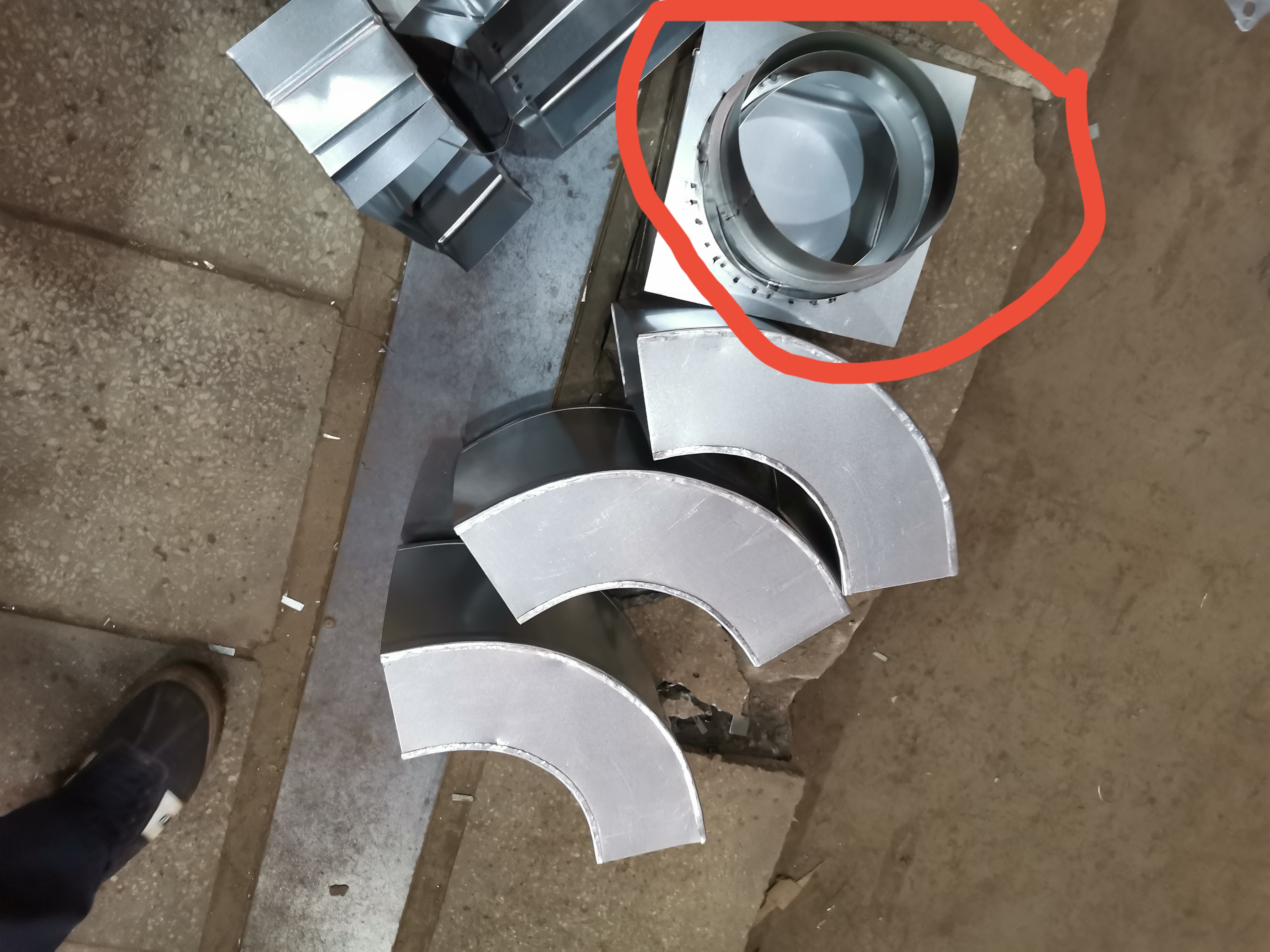

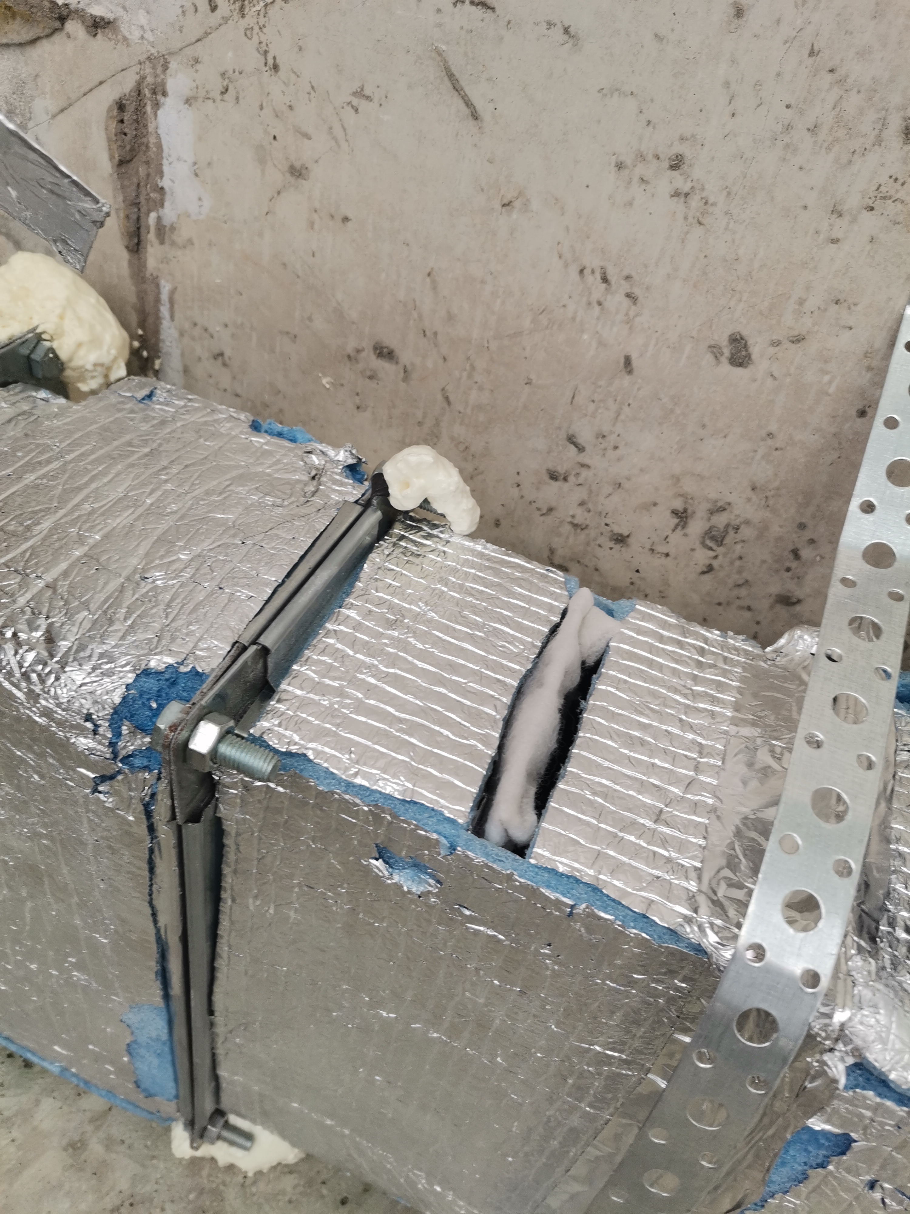

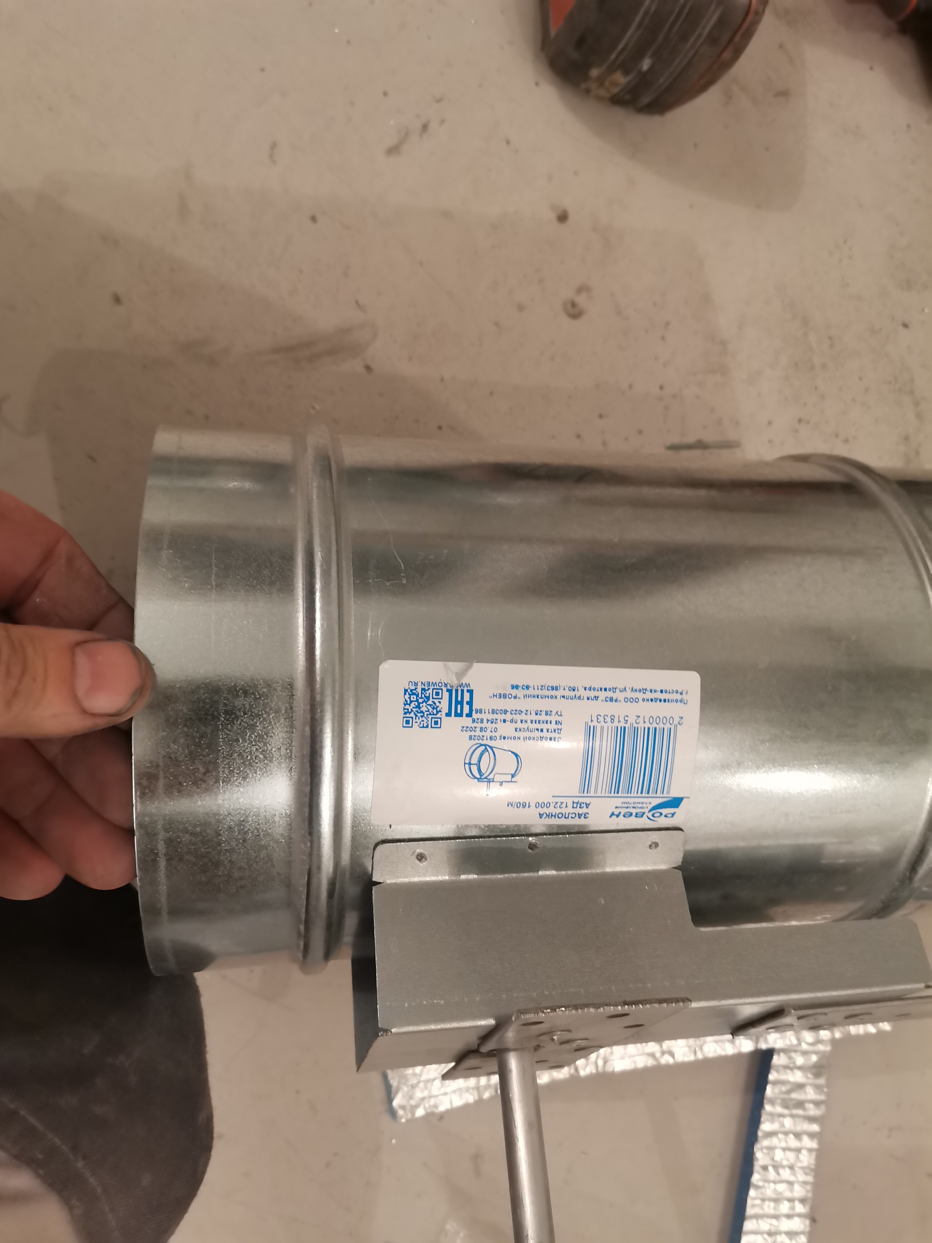

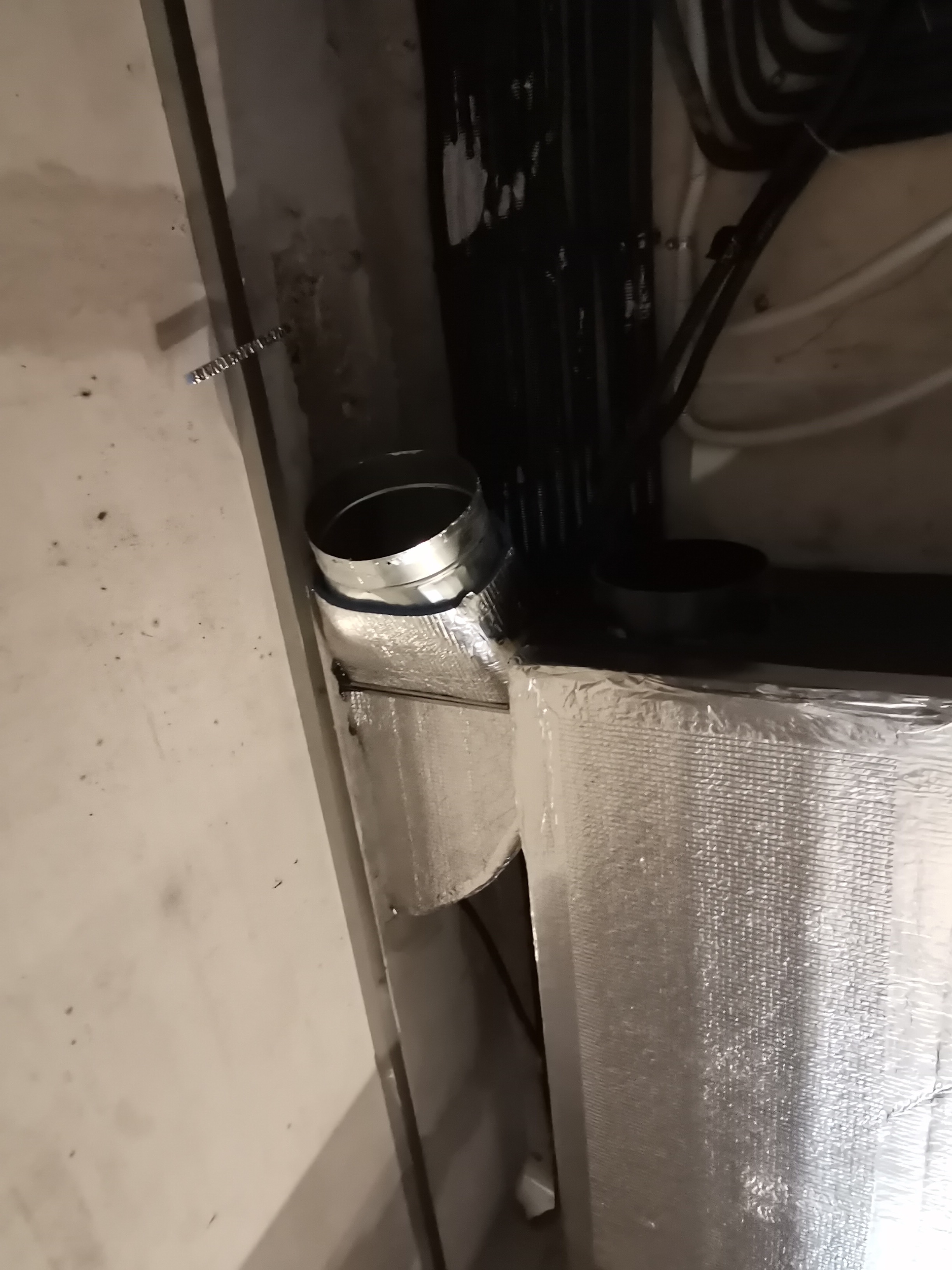

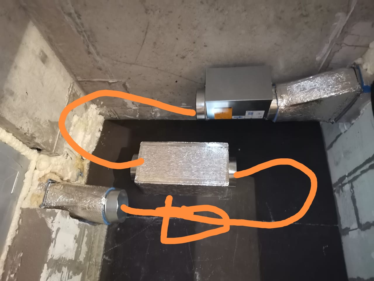

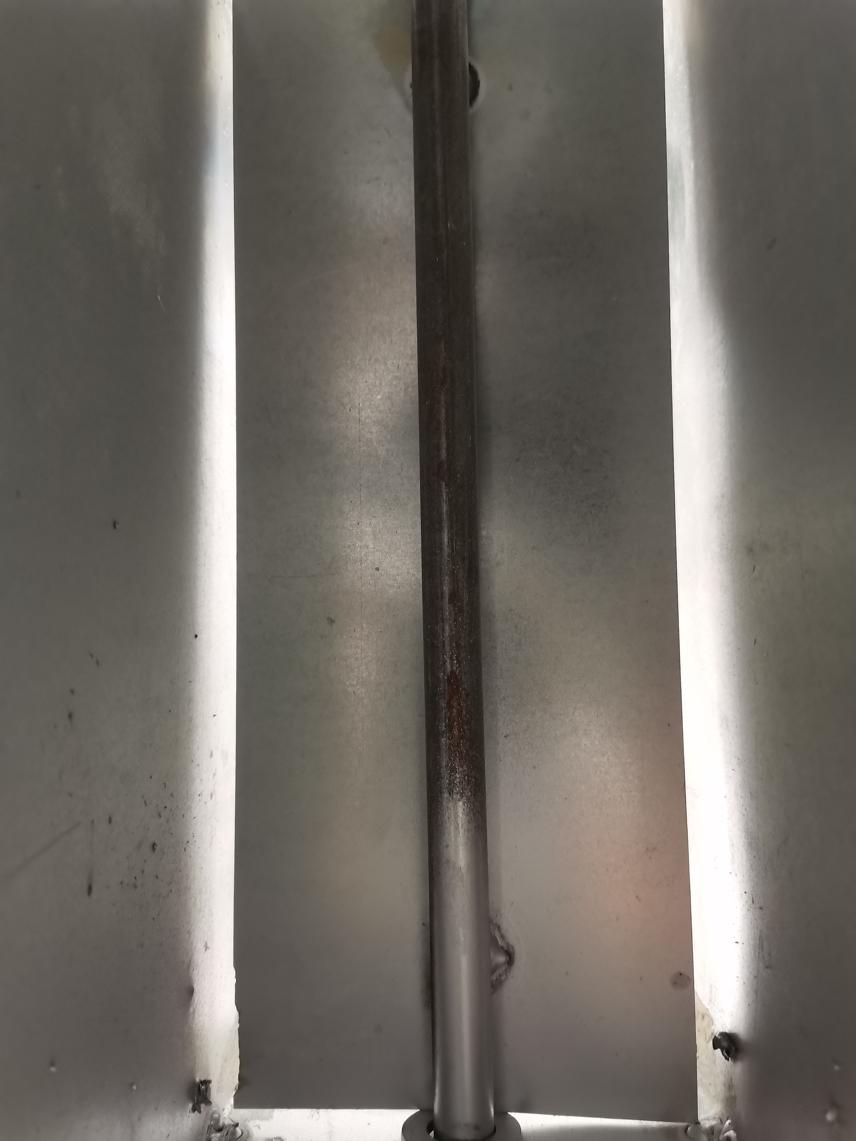

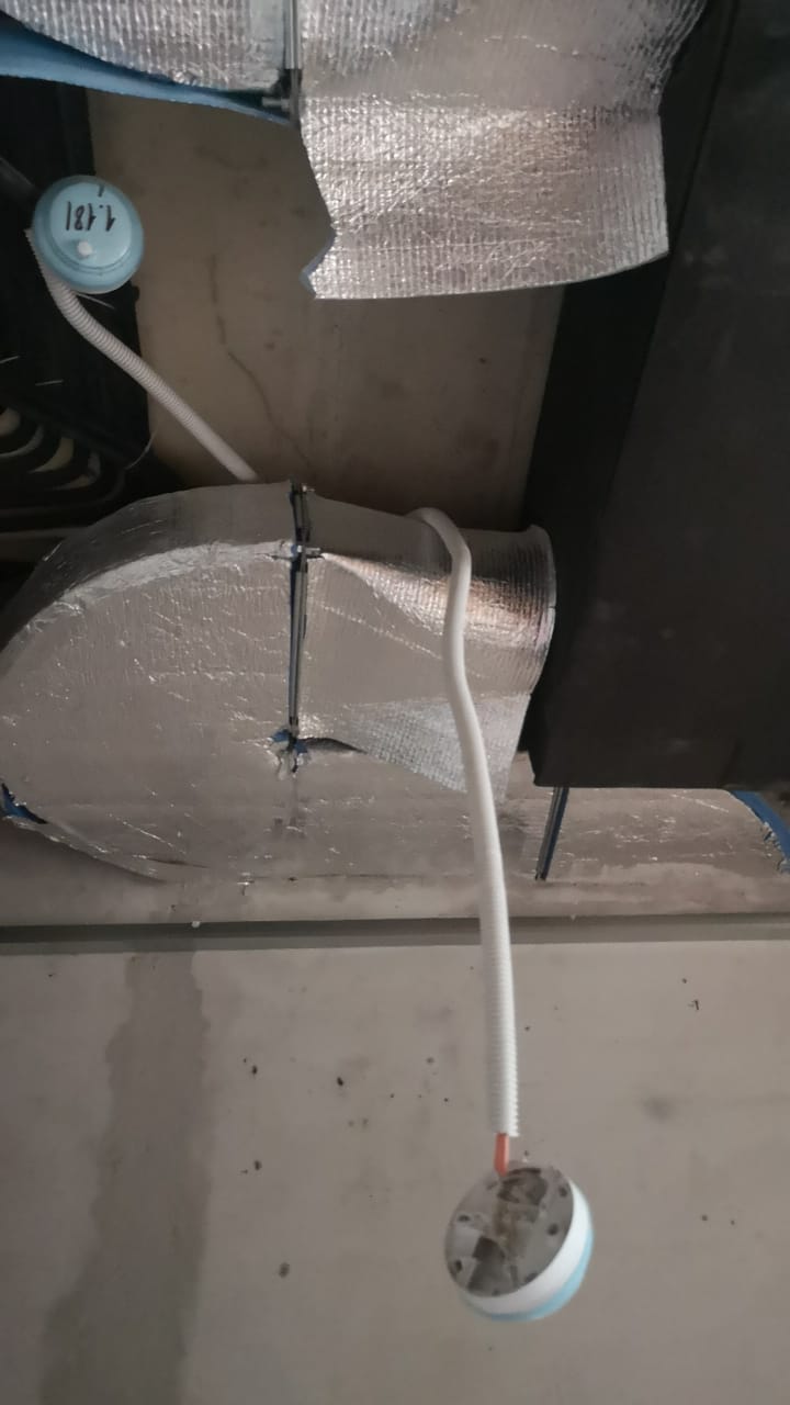

Все исправил,сейчас все прекрасно работает.Покажу фото как не надо и как надо это делать.Вентиляция,собираемая на болтах путем соединения фланцев,потом очень неудобная в обклейке теплоизоляцией.В данном случае идиоты обклеили сами трубы двумя слоями самоклеющейся теплоизоляции магнофлекс толщиной 10мм,но стыки,(фланцы),оставили голыми и разумеется онм потекли. Первая причина обильного конденсата на вентиляции-плохого качества краны-заслонки,они (обязательно!) должны иметь резиновое уплотнение по периметру закрывающегося элемента,иначе идет сильный сквозняк. Это вход воздуха в квартиру,рекуператор на 500 кубов в час.Красным отмечен смешной микрофильтр,(от крупных листьев и неголодных мышей).

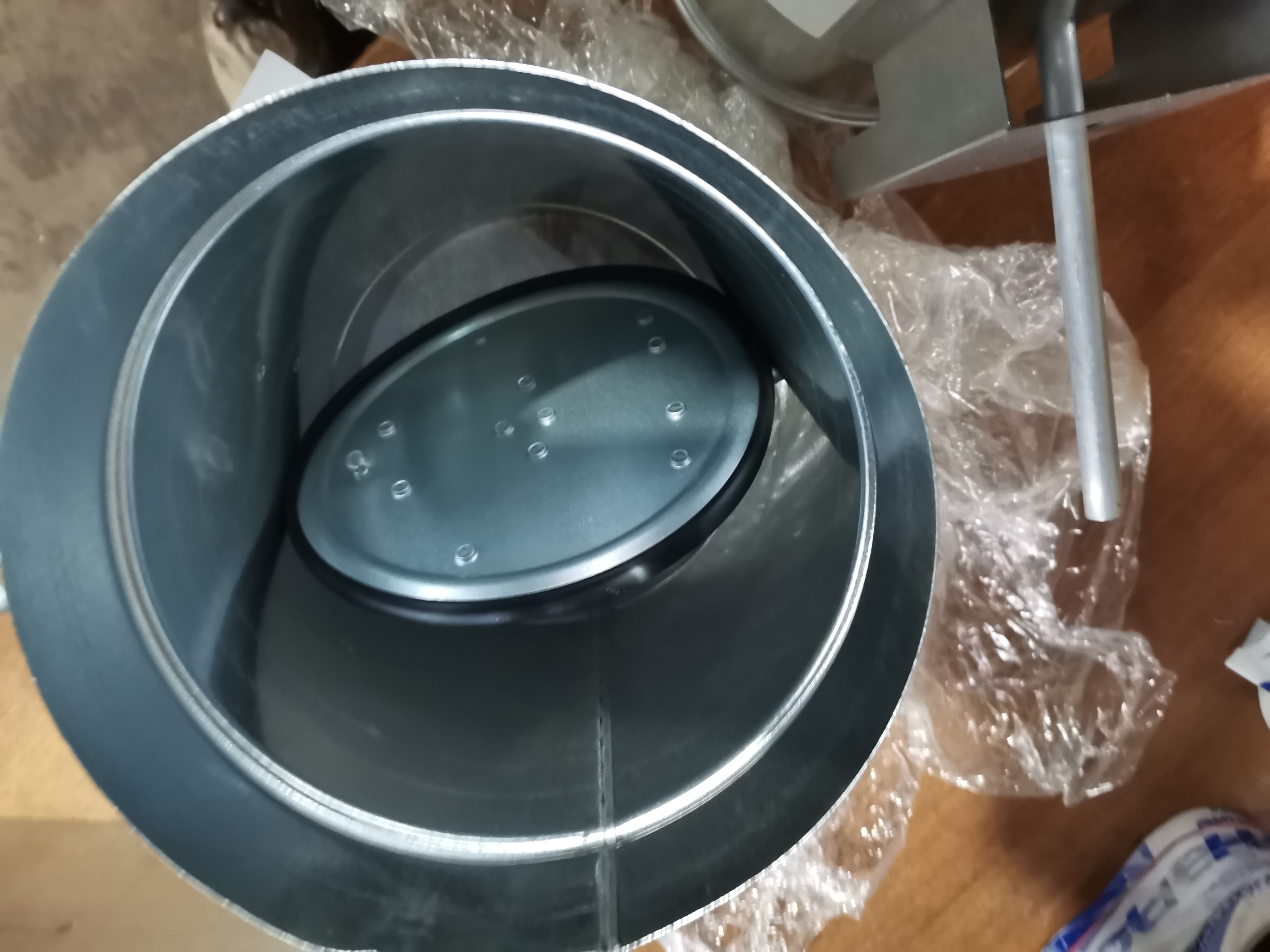

На 4,5 фото запорный кран в закрытом состоянии,видны щели по периметру 3-8мм,через которые разумеется идет сквозняк холодного воздуха,(4 фото-на просвет),к тому-же забыли поставить подогреватель воздуха,хотя он,зимой,при первом пуске очень даже нужен.
Теперь как надо делать этот узел.(Вход воздуха). Запорный кран может быть любой фирмы,размеров и конструкции,но ОБЯЗАТЕЛЬНО! с резиновым уплотнением по периметру.

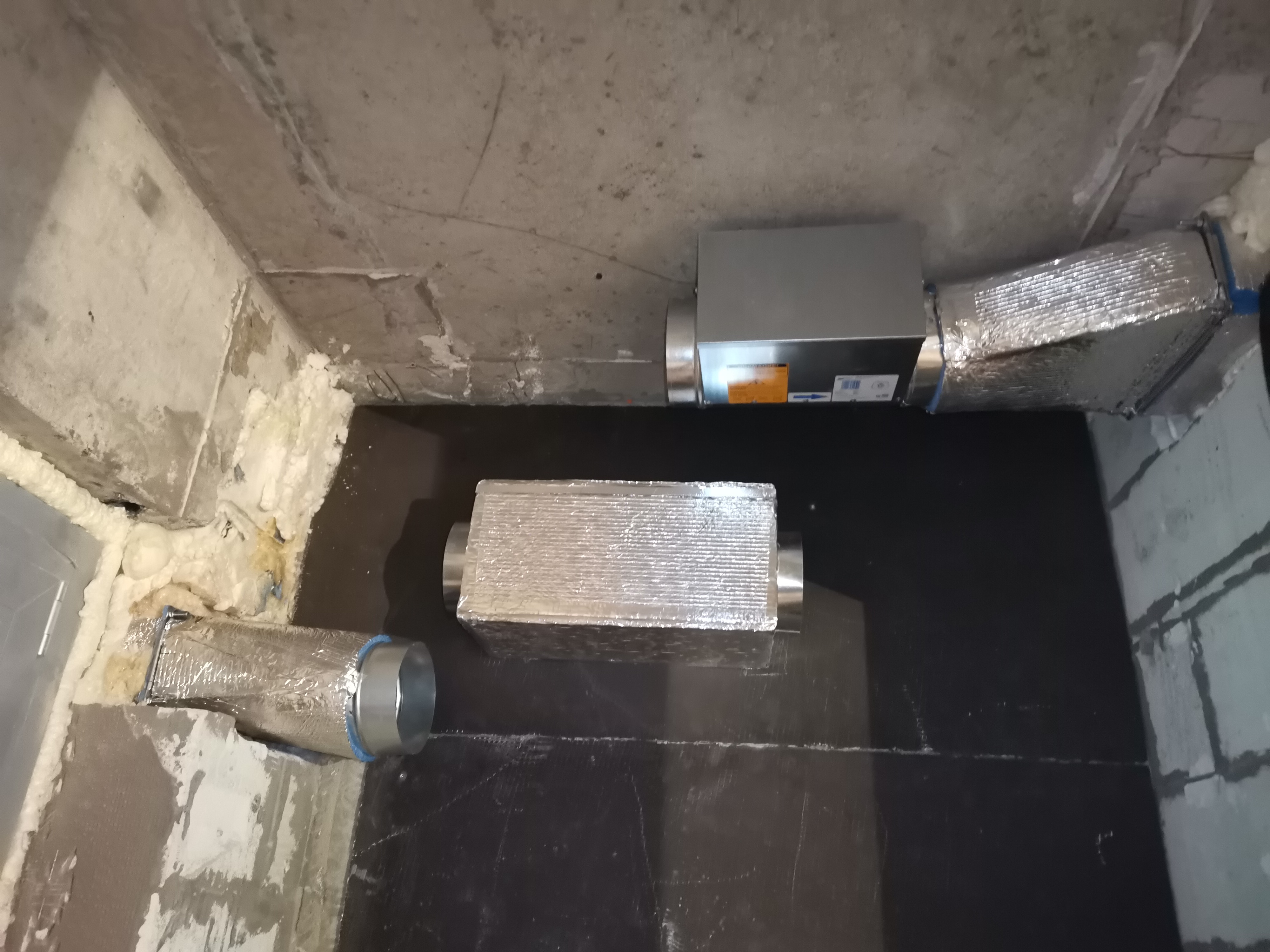

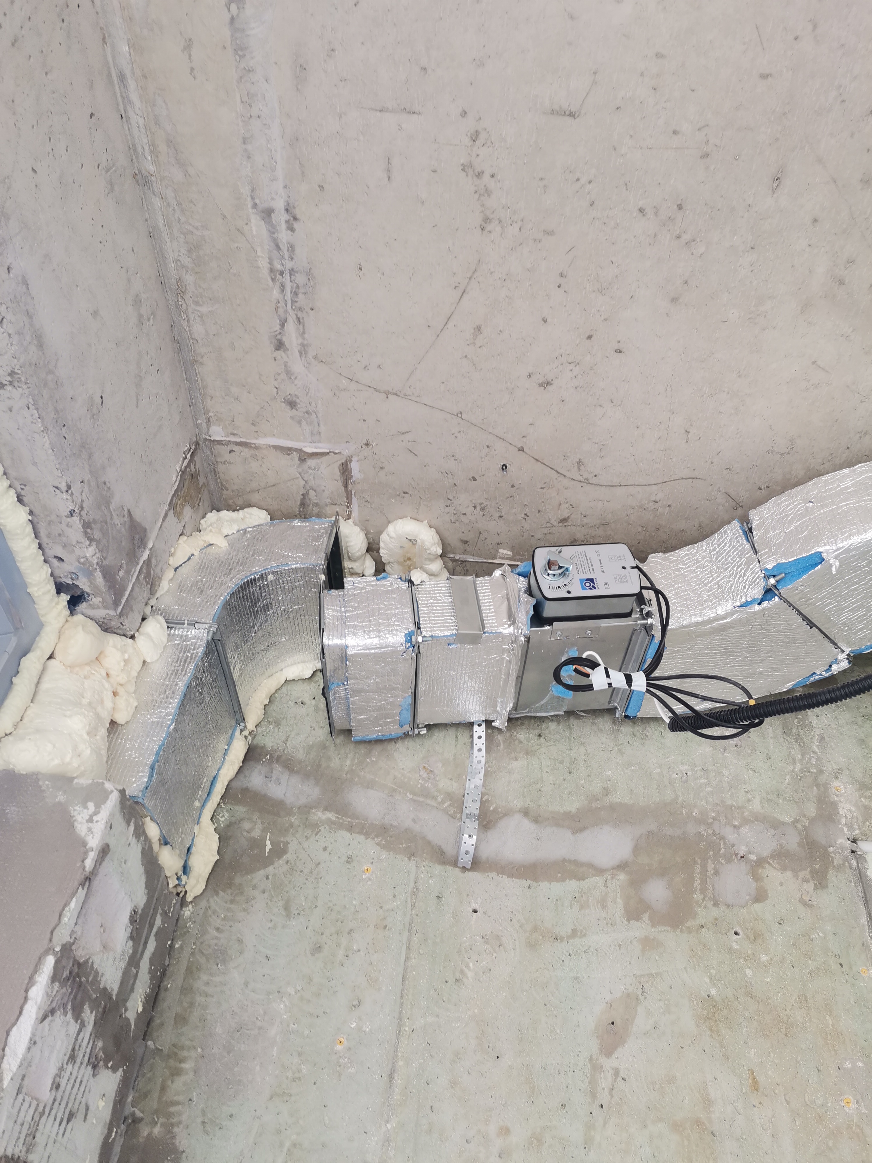

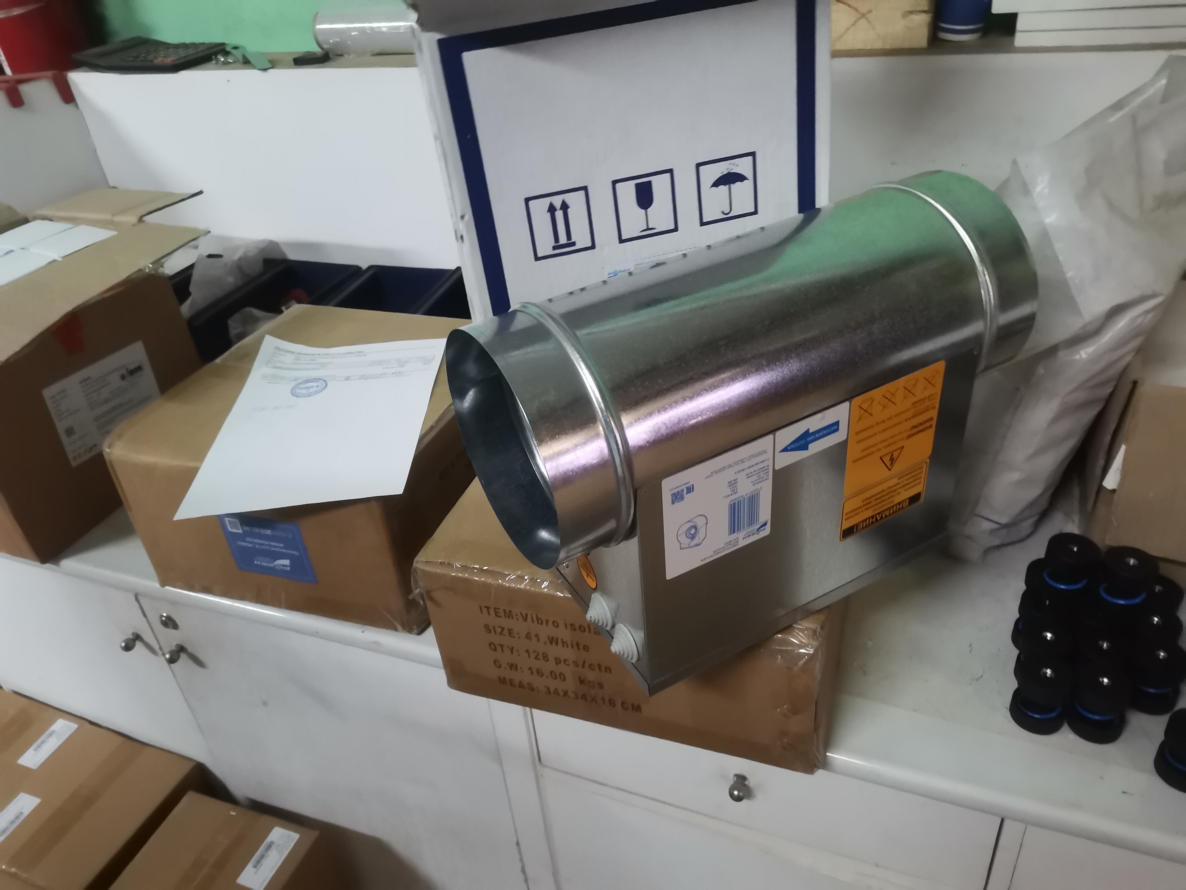

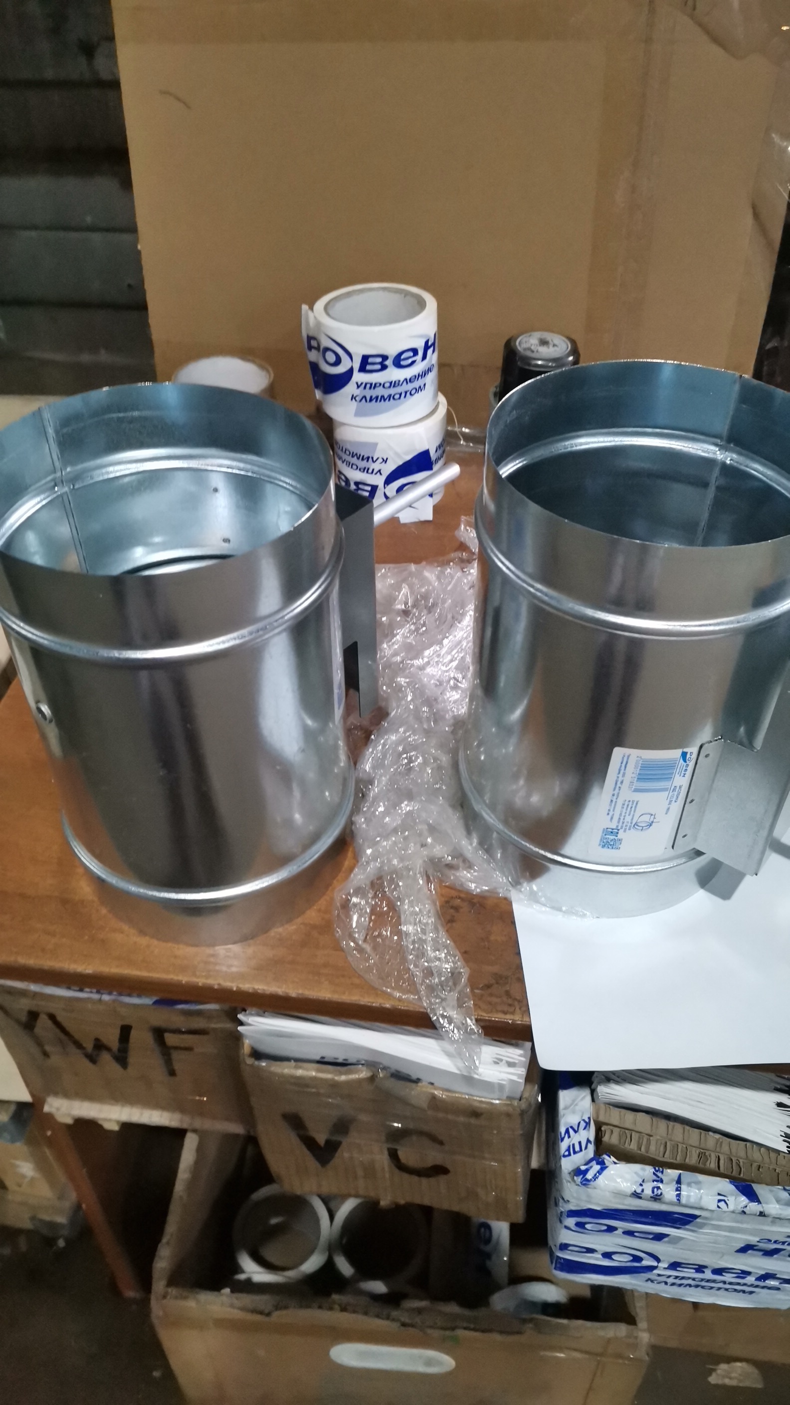

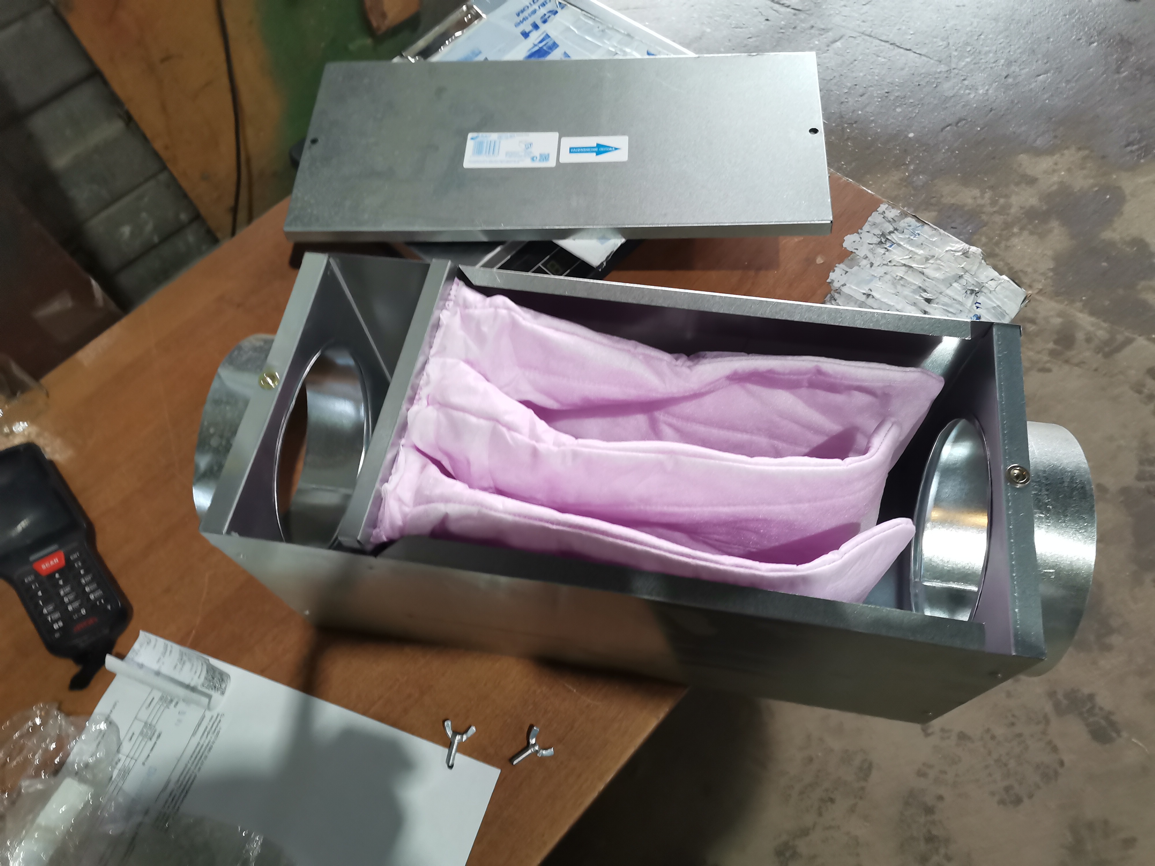

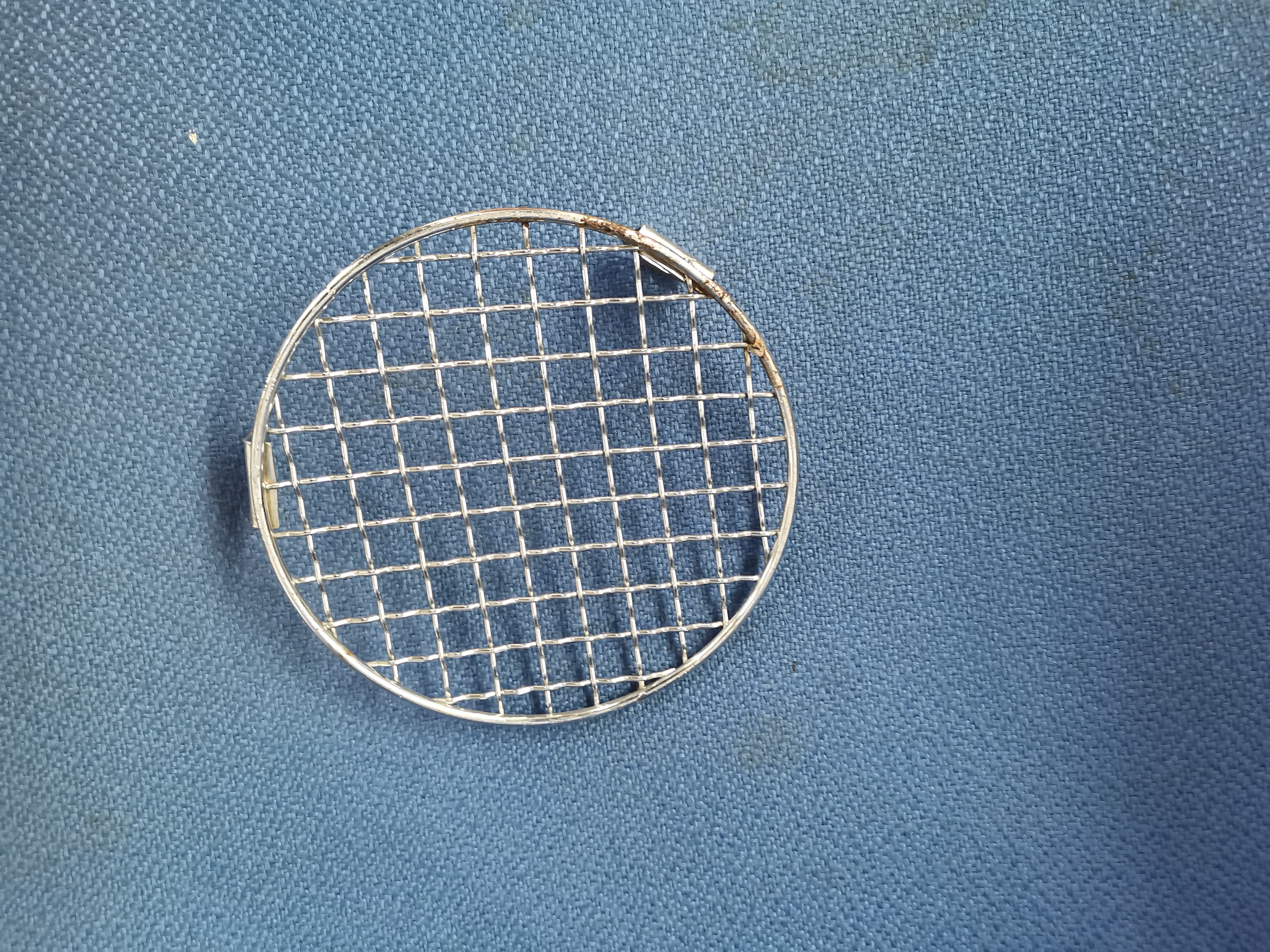

Продолжаю. Запорный кран должен быть ОБЯЗАТЕЛЬНО! с резиновым уплотнением по периметру.

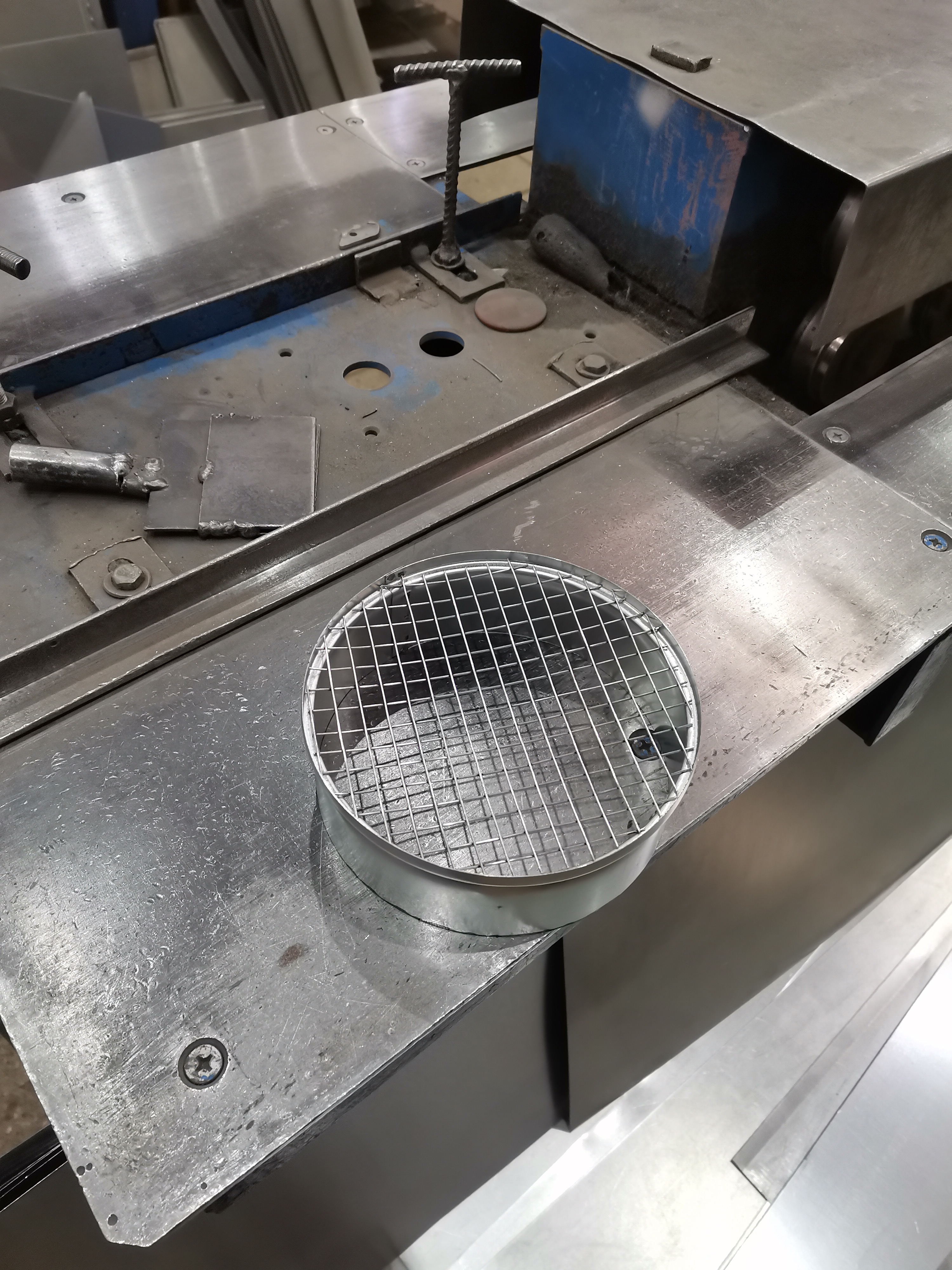

А перед краном должна ставится крупная металлическая решетка от крупных листьев и мелких мышей.

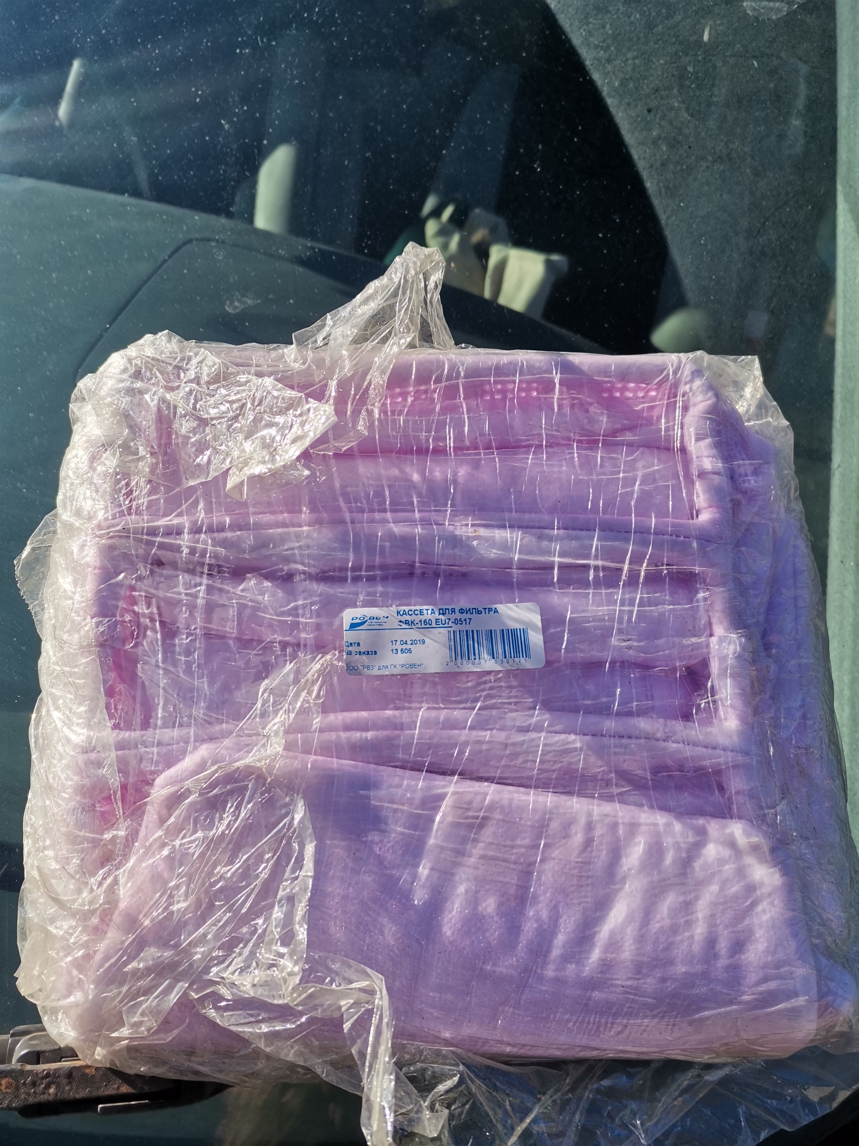

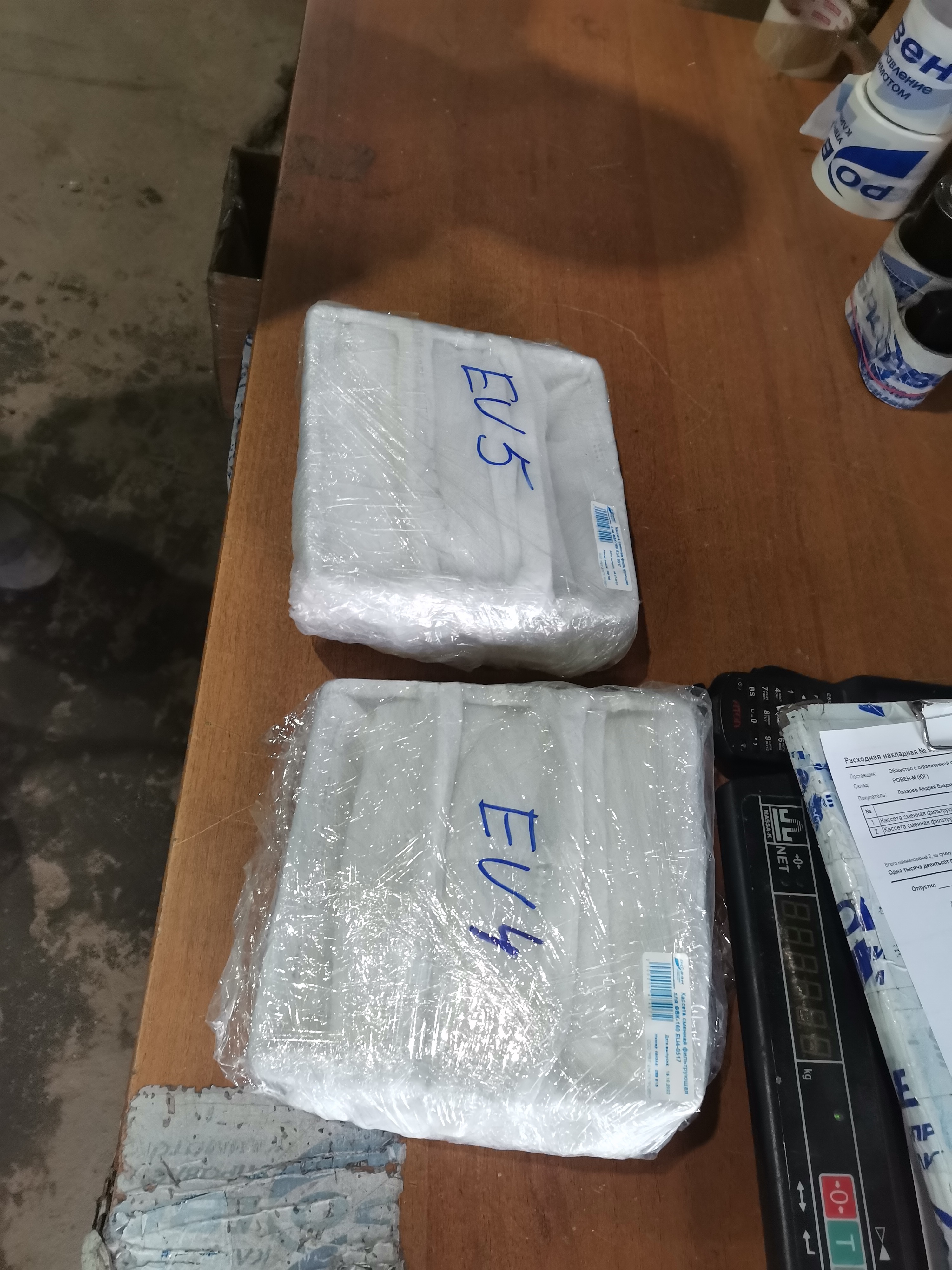

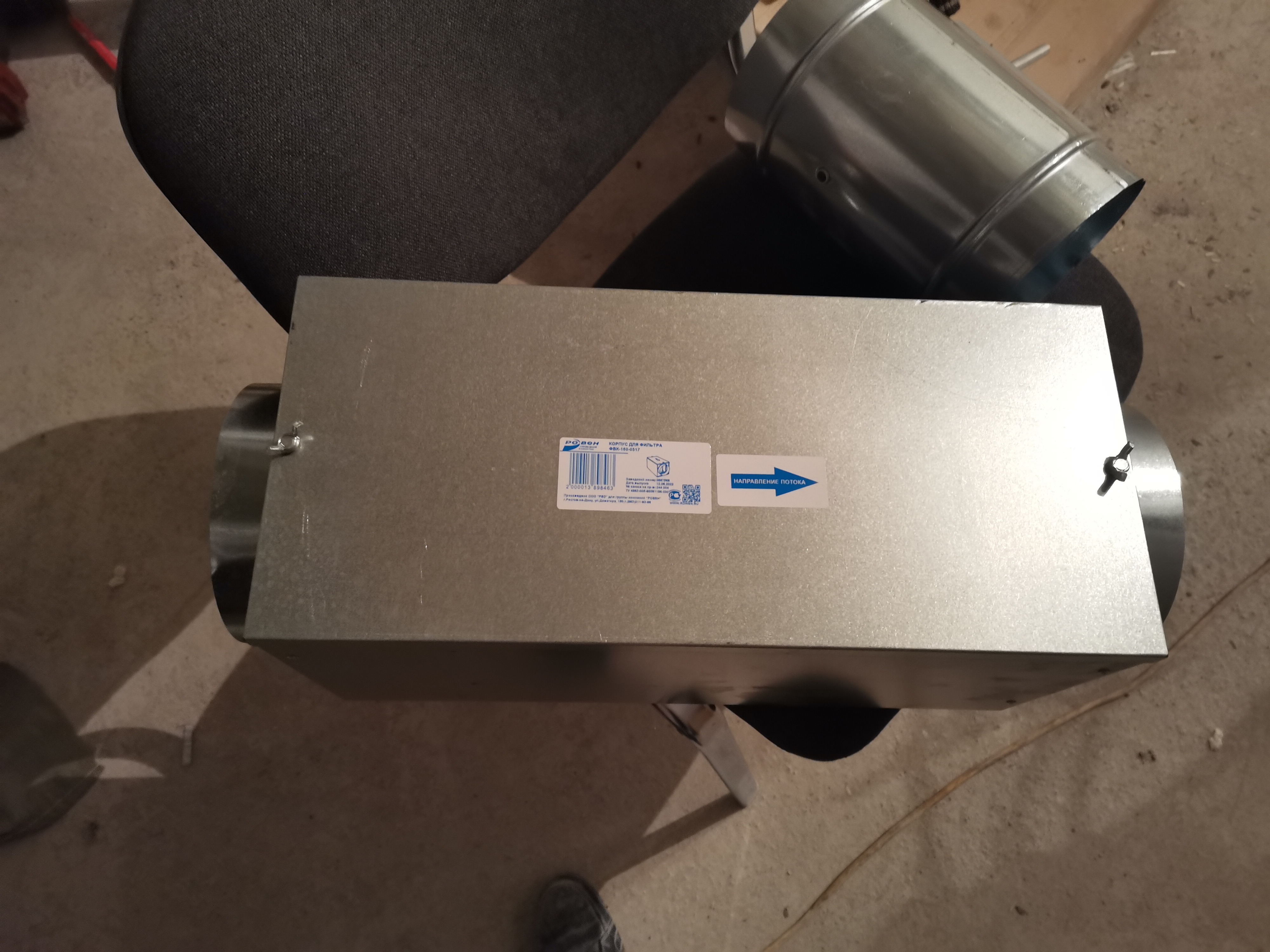

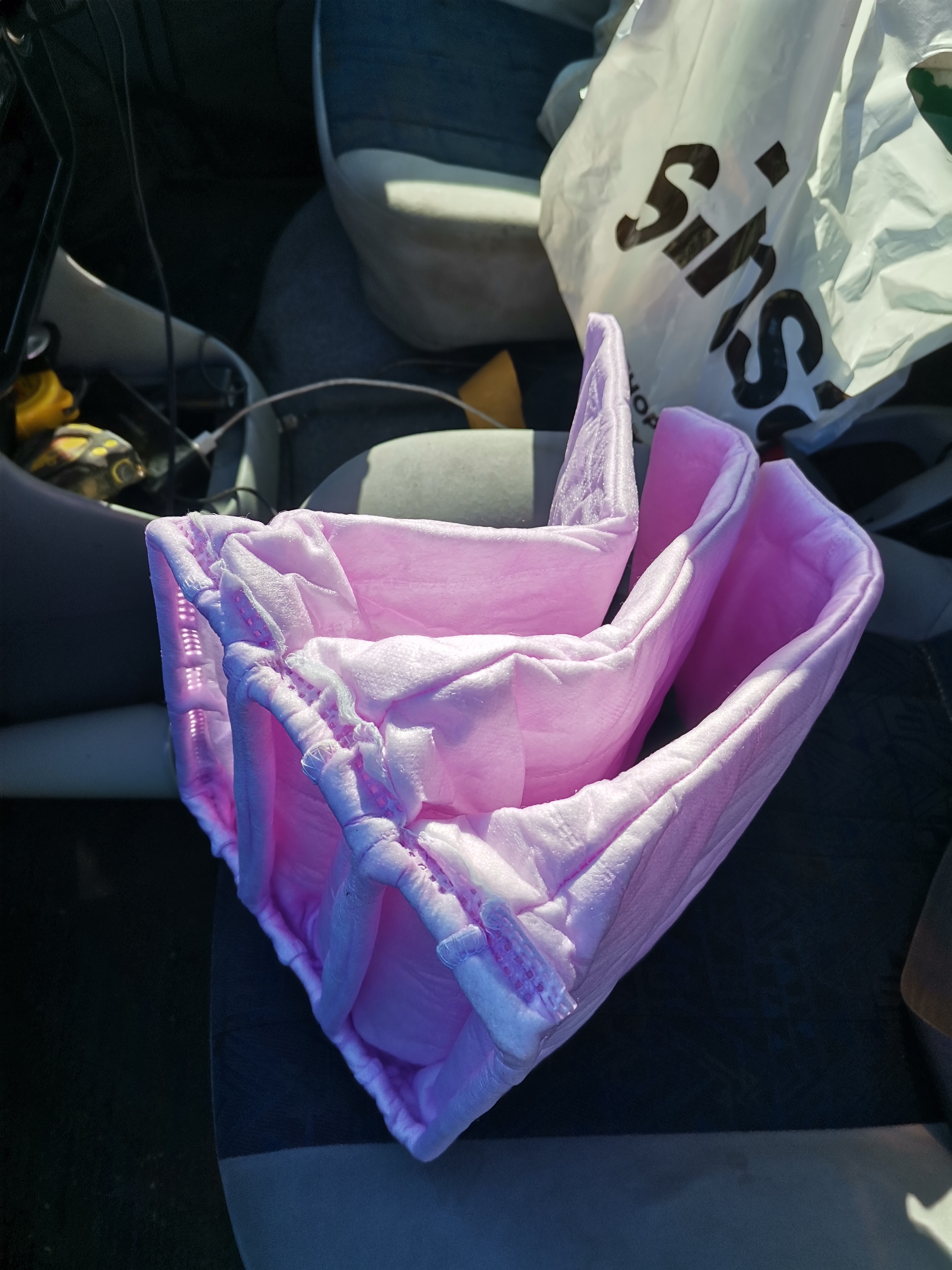

Фильтрующий элемент лучше выбрать карманного типа, он больше по площади, чуть дороже, но резко медленнее забивается, реже требует замены и самое главное-создаёт меньшее сопротивление потоку. Мне нравится покупать корпус-ящик у компании Ровен и у них же заказать карманные фильтры со степенью очистки eu-4,5,7 ( на выбор).

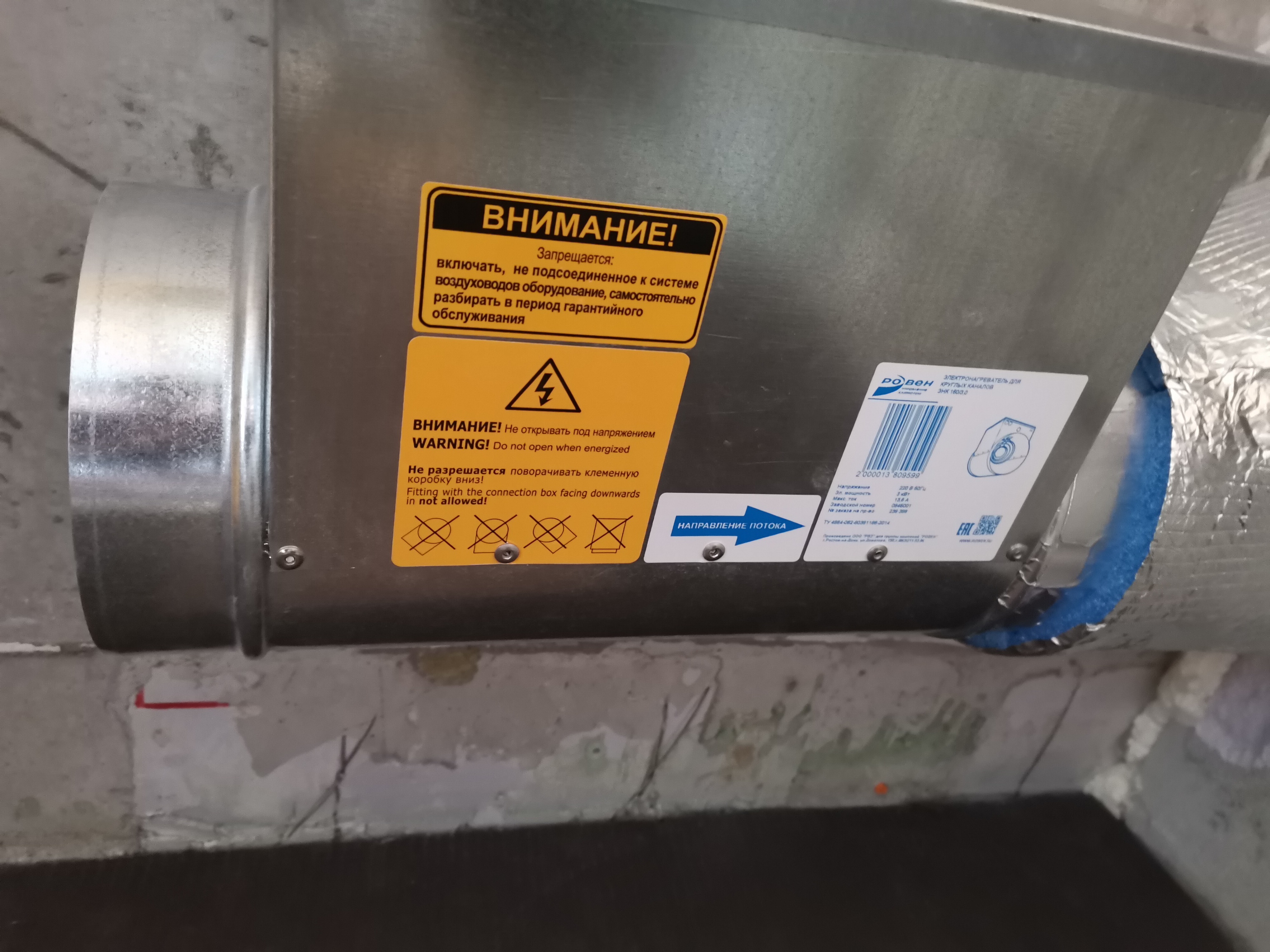

Электрический нагреватель можно любой фирмы с мощностью 2-3 квт.

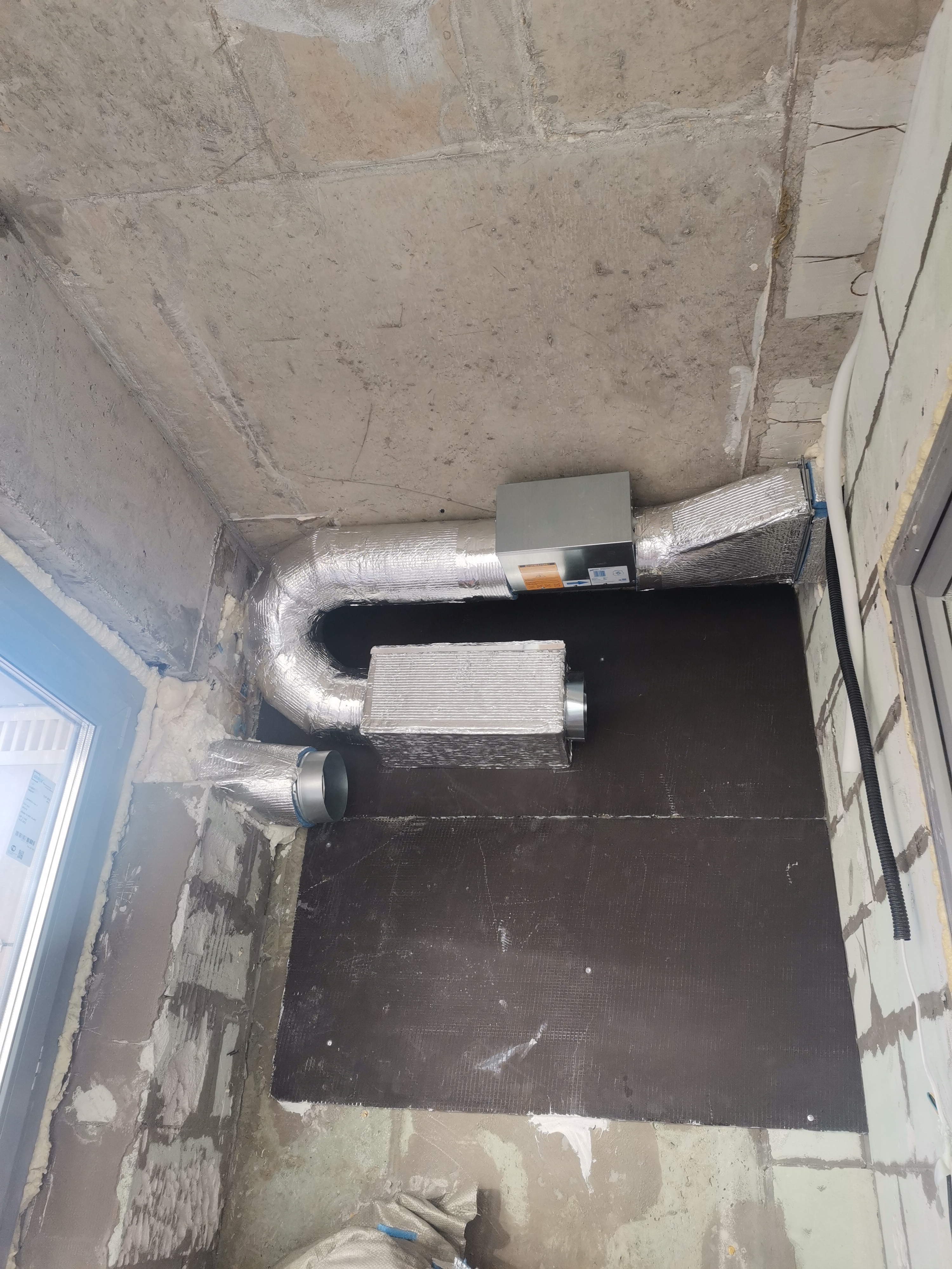

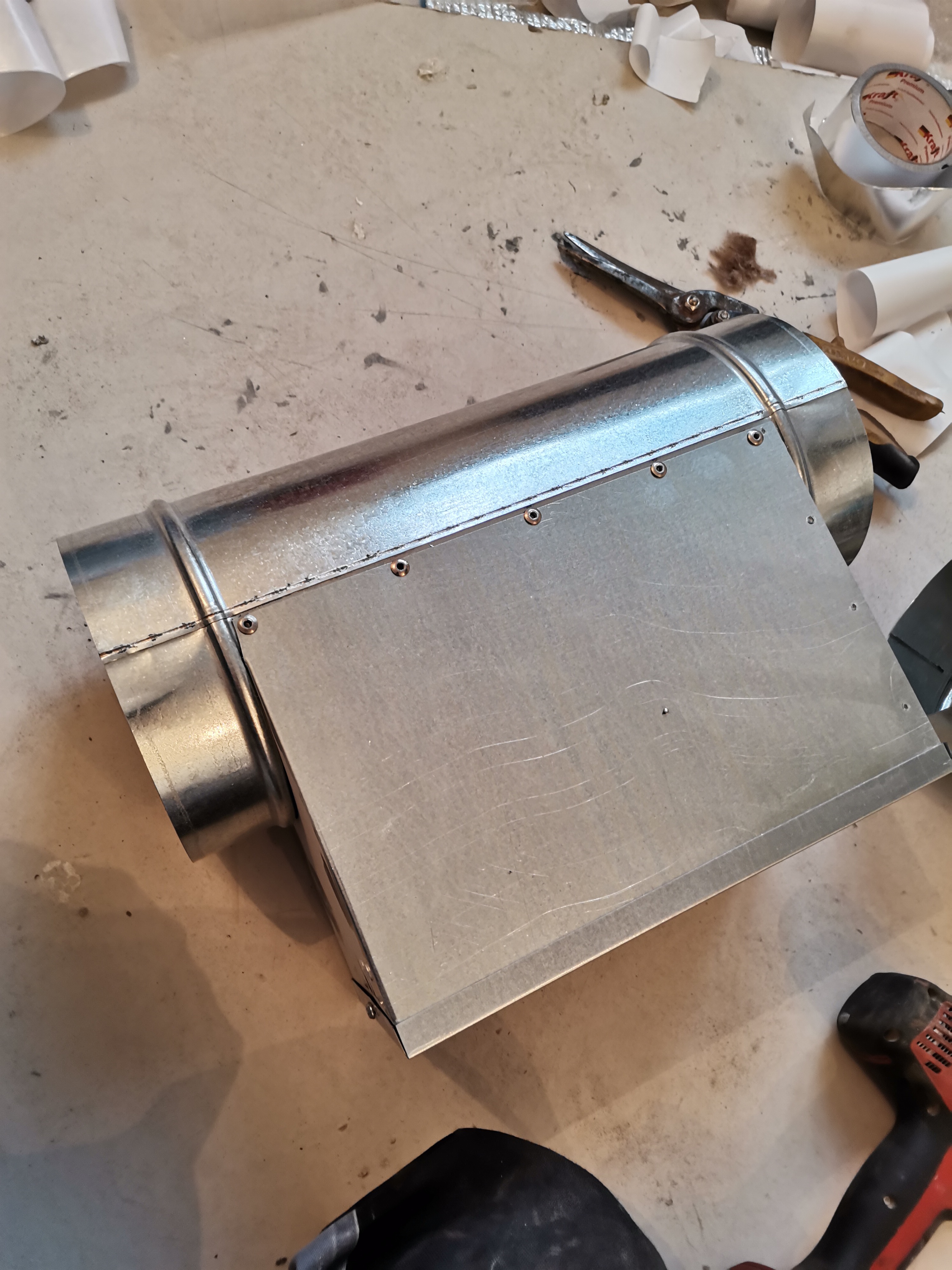

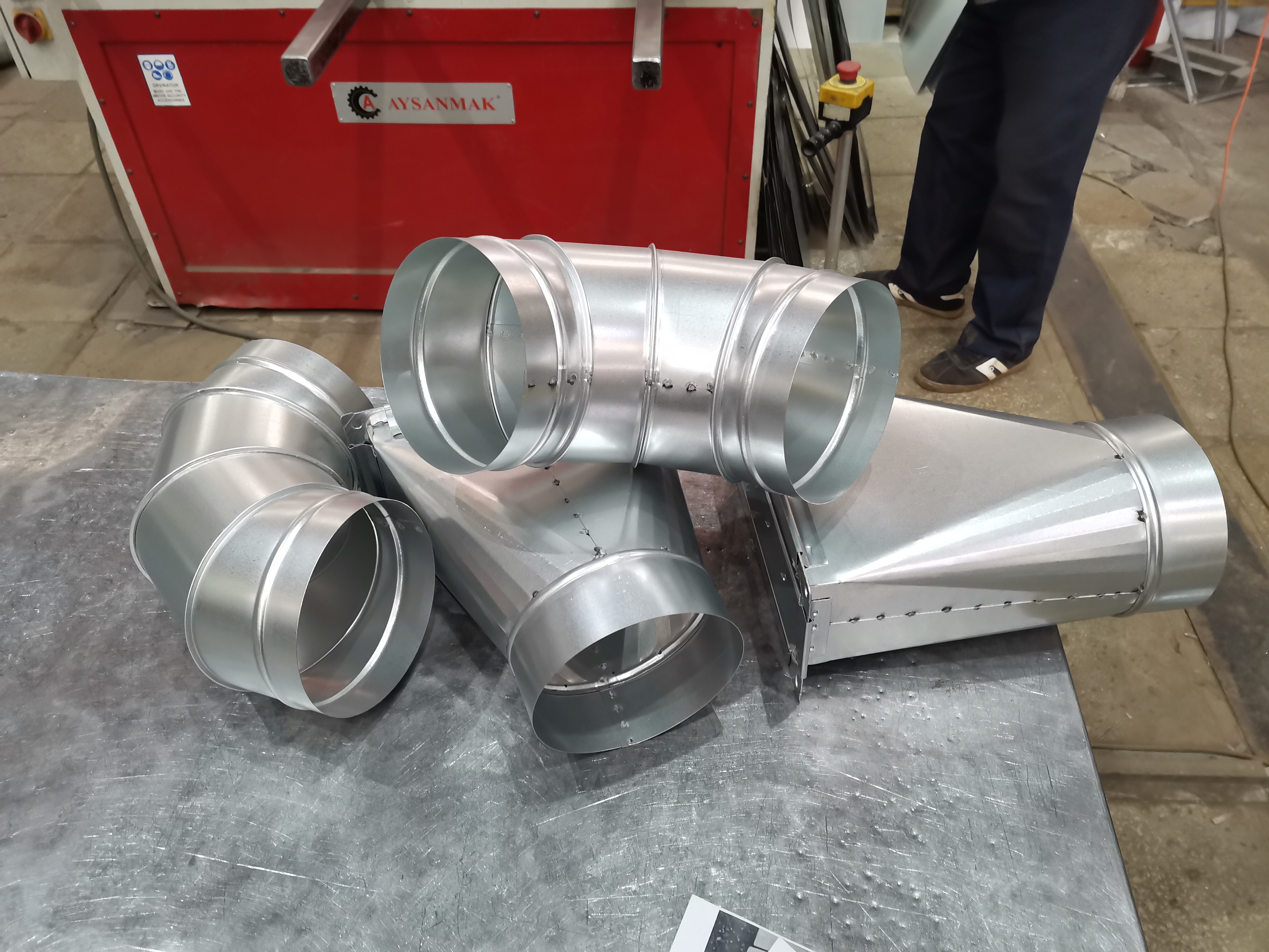

В цехе вентиляции заказываю недостающие детали чтобы перейти с прямоугольника на круг и потом наоборот.

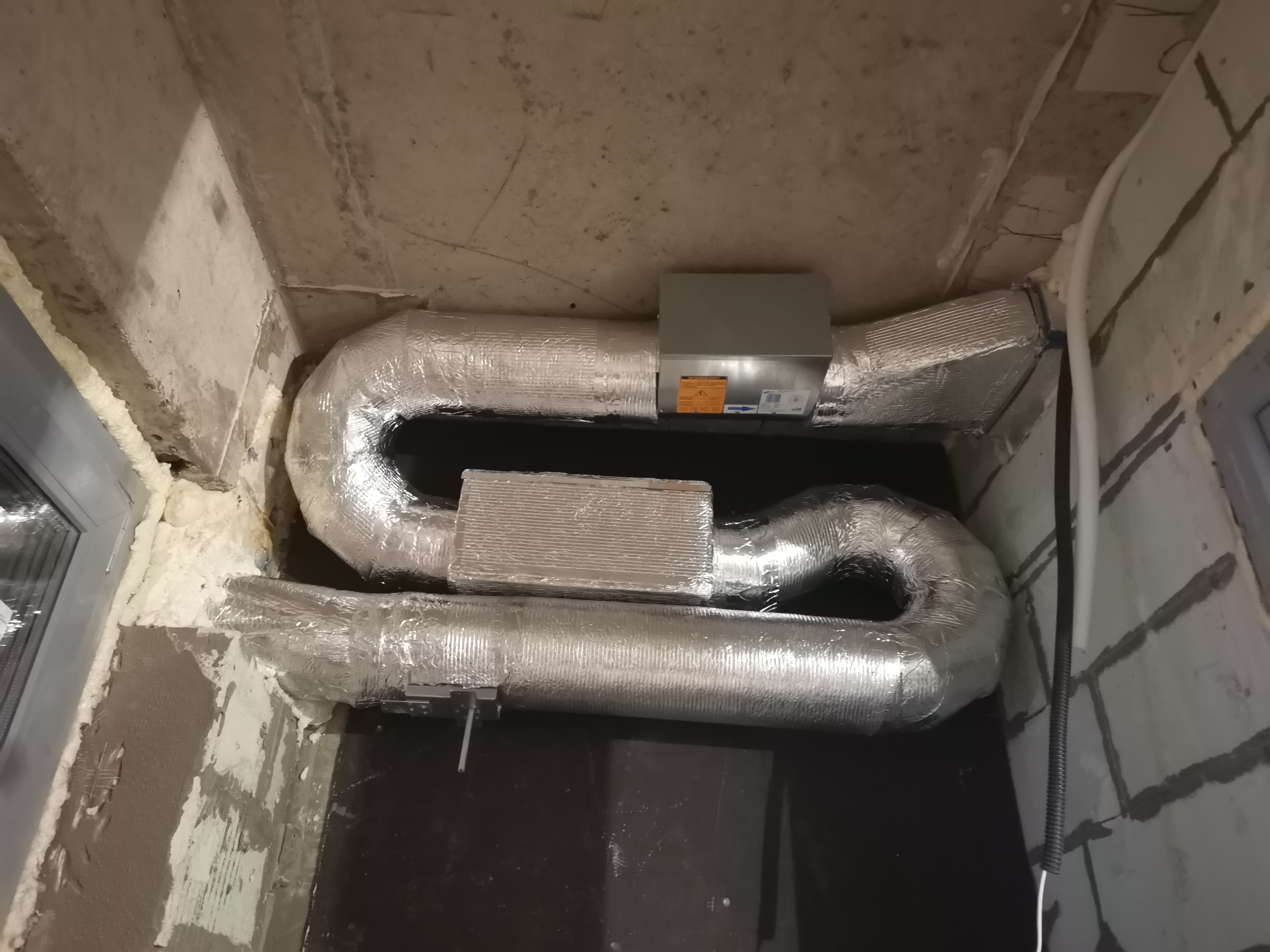

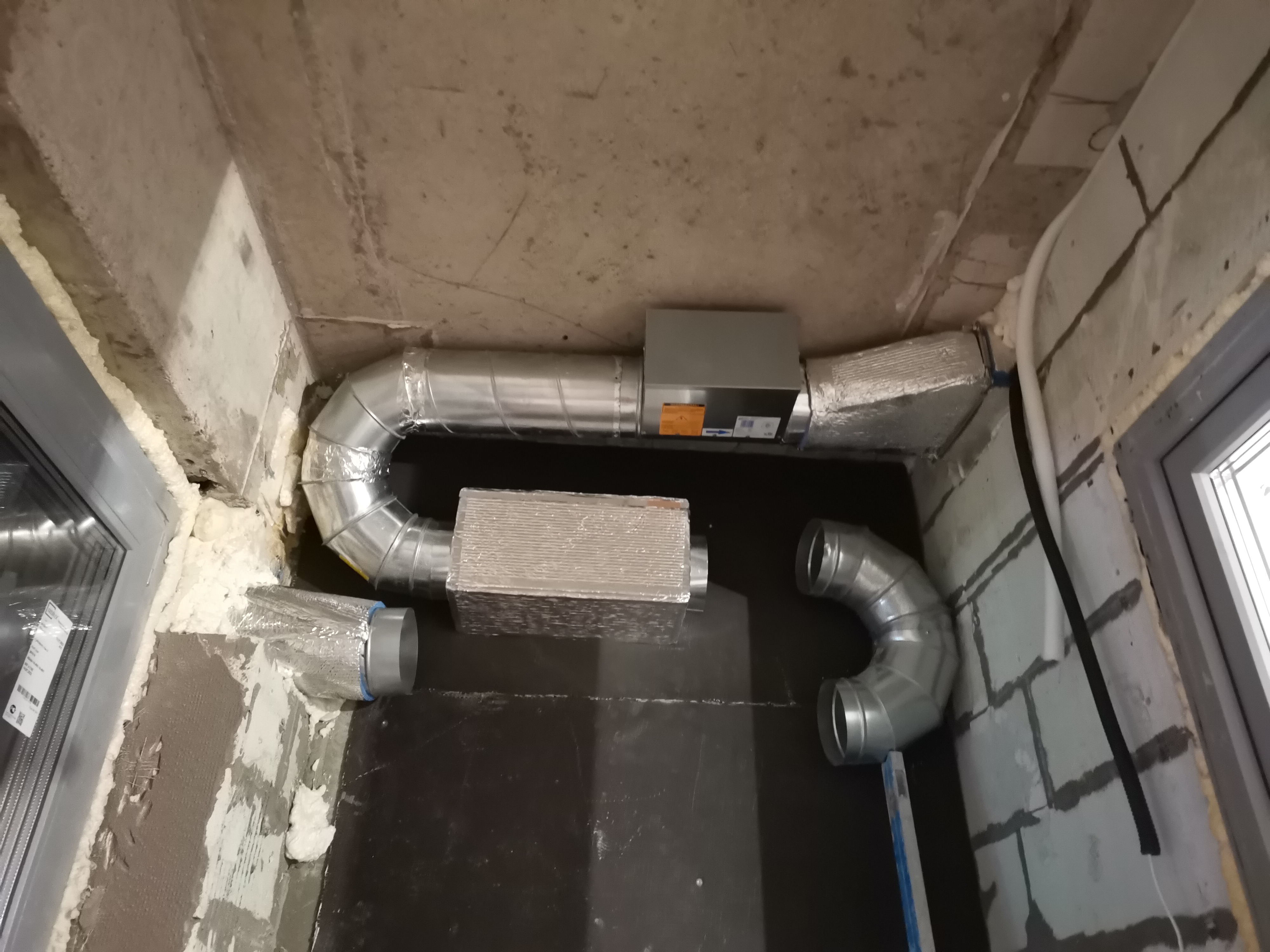

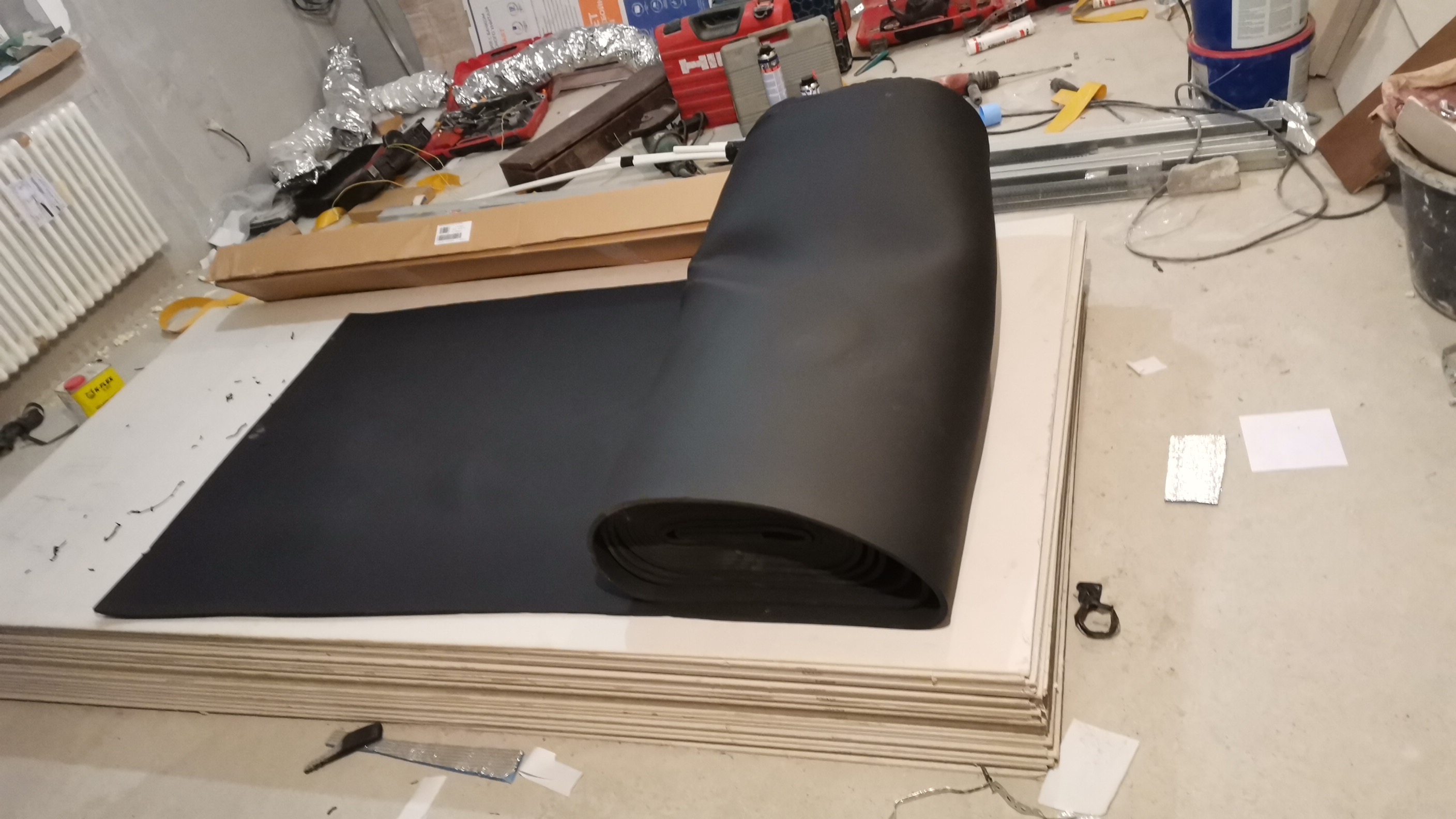

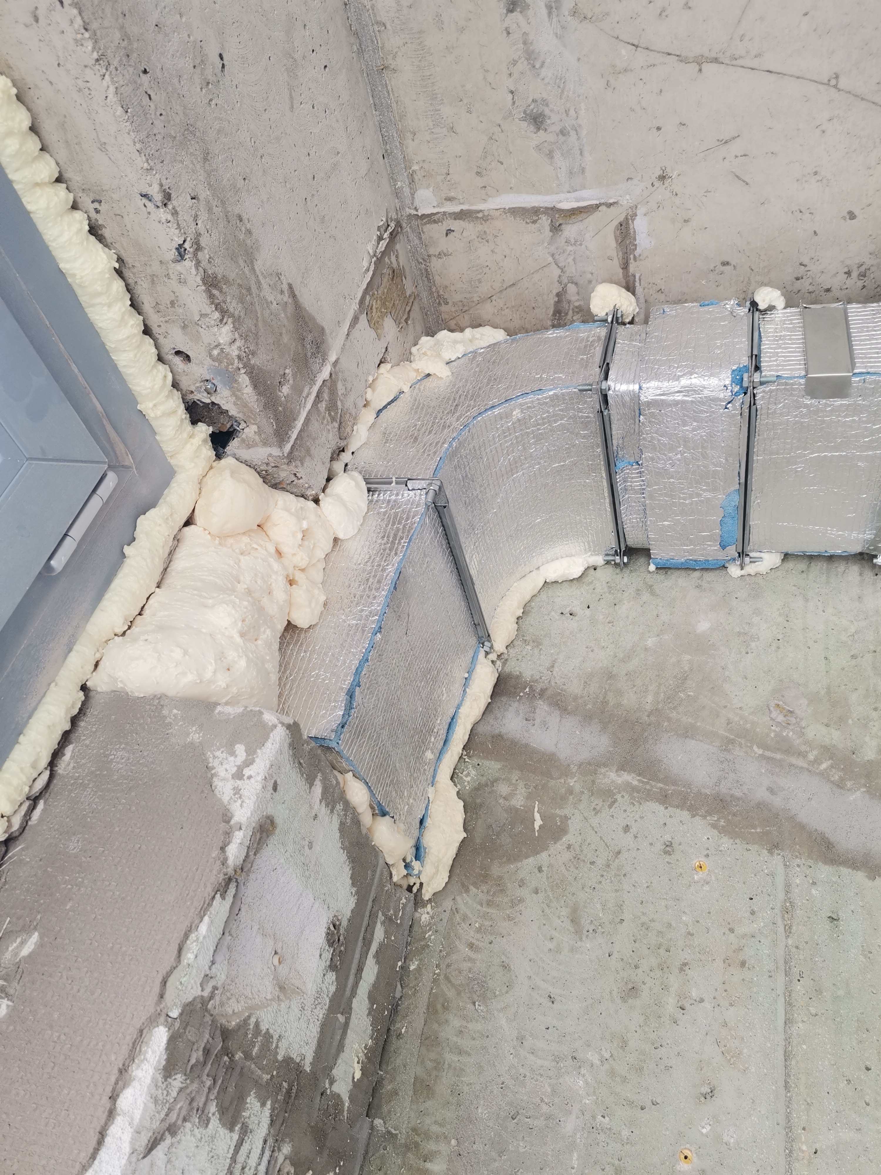

Обклеиваю в данном случае все,кроме электрического нагревателя самоклеющейся теплоизоляцией магнофлекс толщиной 1см и начинаю собирать.Перед монтажем деталей вентиляции,на заднюю стену балкона на силикон приклеиваю теплоизоляцию руспанель односторонняя,толщина 1см,готовая под покраску.(Потом уже будет поздно).

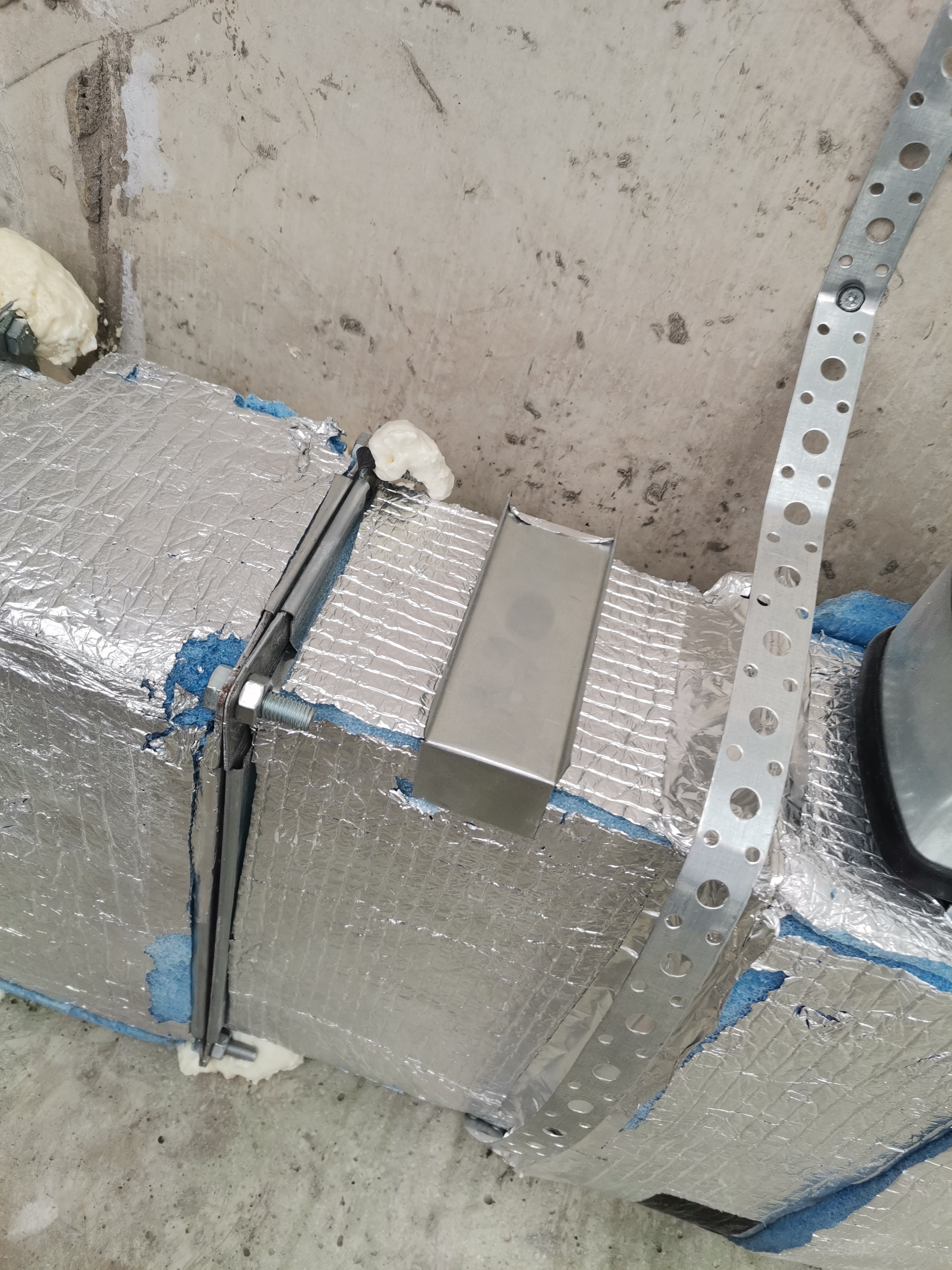

Фланцевое соединение или запенилось,(слева),или обмоталось несколькими слоями самоклеющийся ленты к-флекс толщиной 5мм.(справа).

а зачем нужен прямоугольный отвод в углу ??? Лишнее место этим плавным отводом занимается. Можно просто прямоугольник вдоль фасадной стены заглушить и загнать в угол. Сделать вклеп по высоте прямоугольного воздуховода и поставить круглый отсечной клапан. Ну и "все остальное" после него как хотите сделать.
И кстати, примерно в таком корпусе у Арктос размещено два фильтра. Хотя, фильтр с более высоким классом лучше ставить после вентилятора.

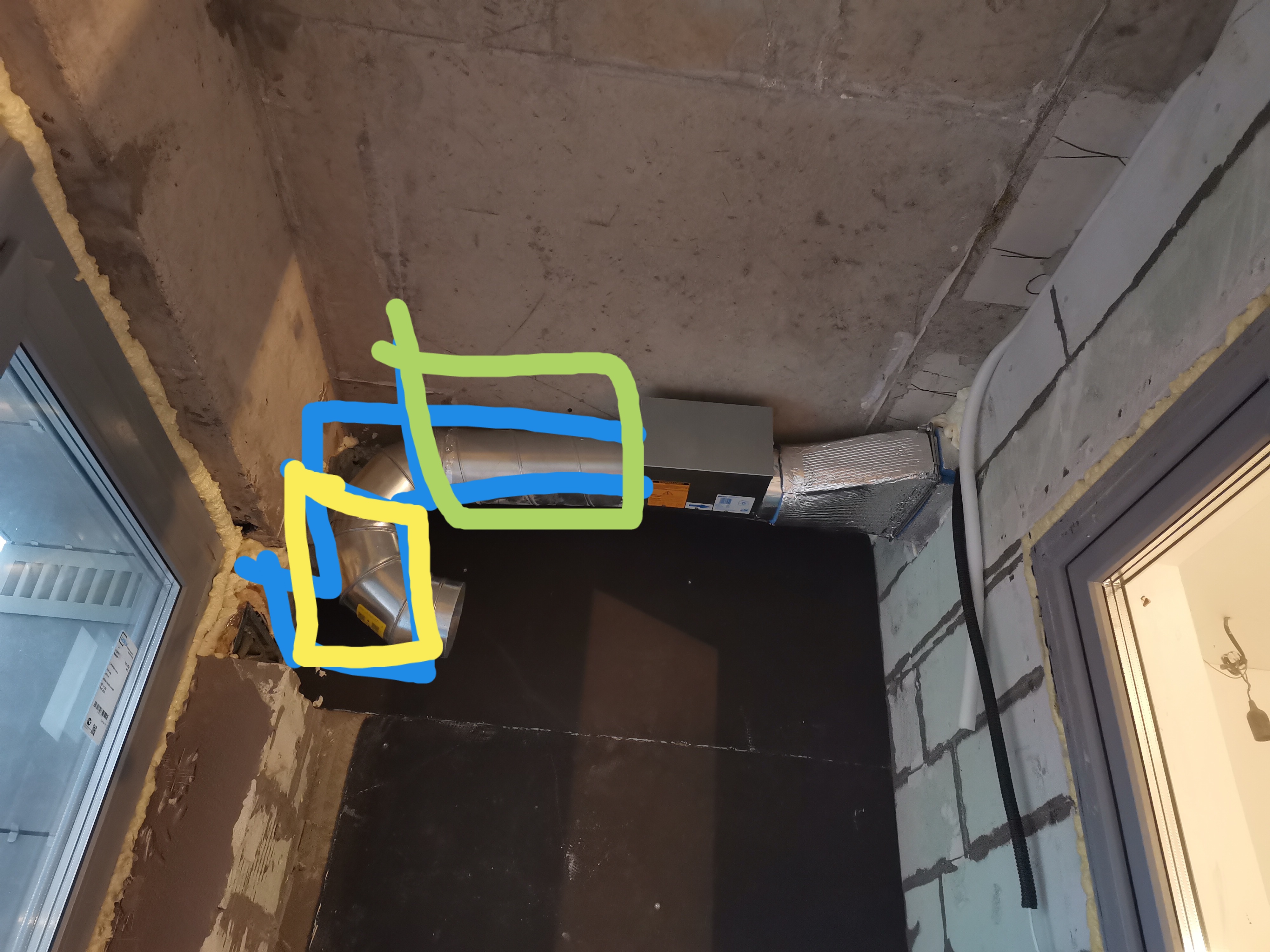

Ким, В данном случае это бы радикально ничего не изменило,в одну линию кран-фильтр-нагреватель все равно не уместить,или делать жесткие углы в 90 градусов,чего мне не хотелось,тем более,что возможно ,потом фильтр заменят на фильтр еще большего размера,(следующего диаметра,д200,тоже карманного типа,или вообще-угольный).По моей схеме это легко,по Вашей-он уже точно не поместится.
Жёлтым-заслонка, зеленым-фильтр, Вы так хотели?Ну и так близко фильтр к электронагревателю тоже нежелательно делать,уж лучше с петлей,но подальше.

20.11.2022 в 20:03:05
Что касается размещения элементов то не так как разными цветами нарисовали. Прямоугольный воздуховод под окном остаётся вплоть до угла. А все элементы разместить вдоль стены под 90 градусов к фасаду. (Там где зелёным нарисовано)
В любом случае надо смотреть по месту

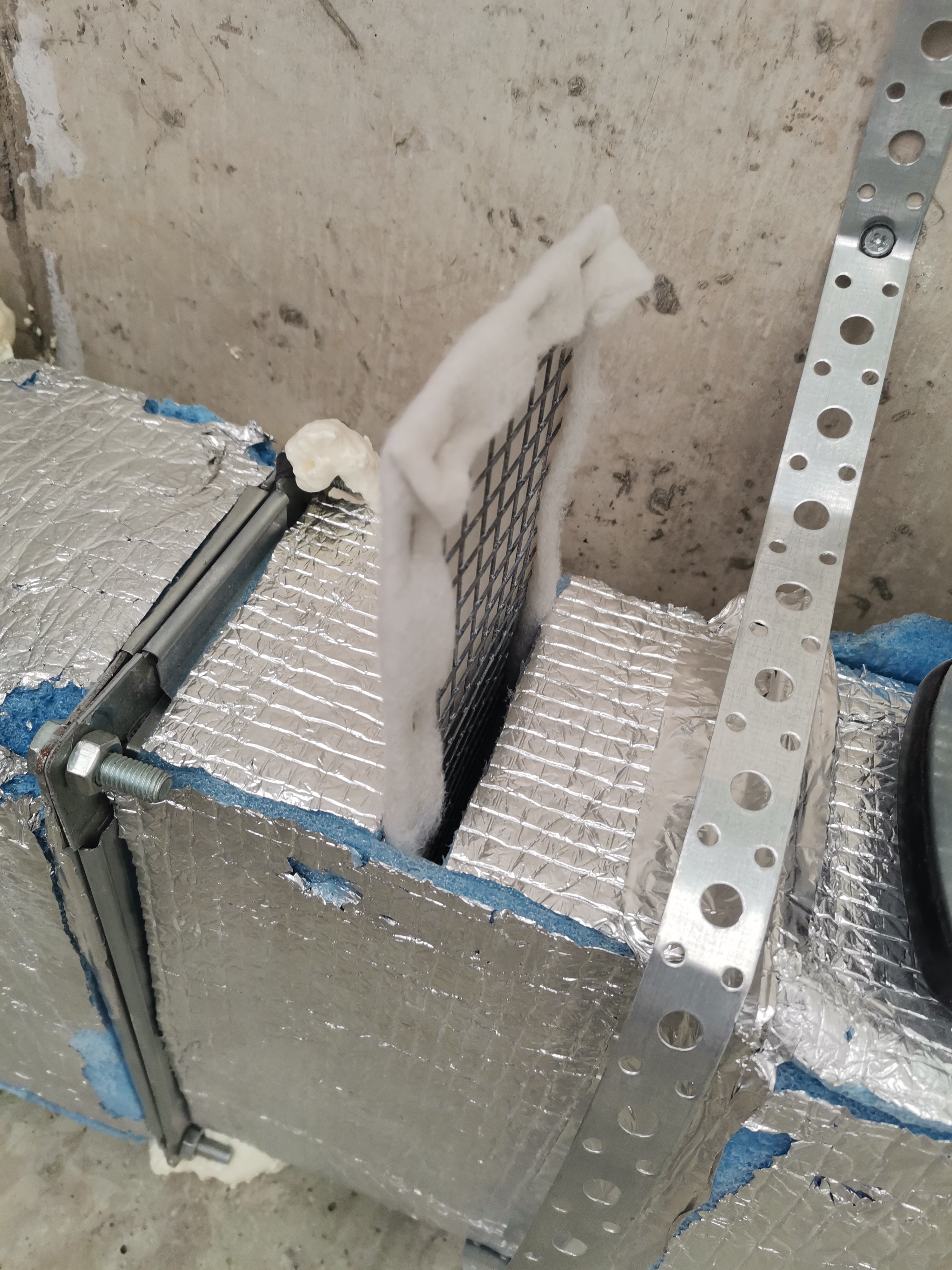

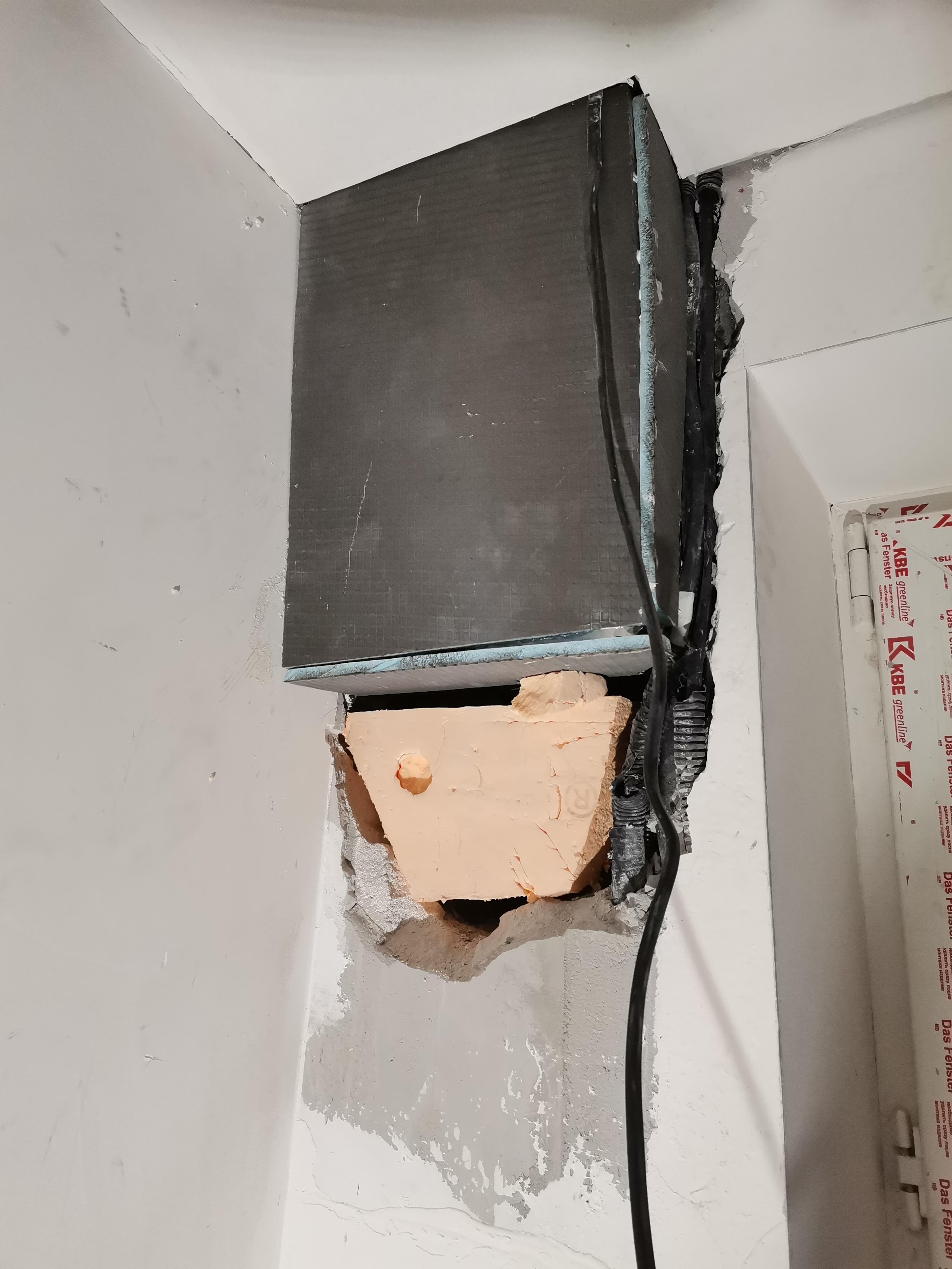

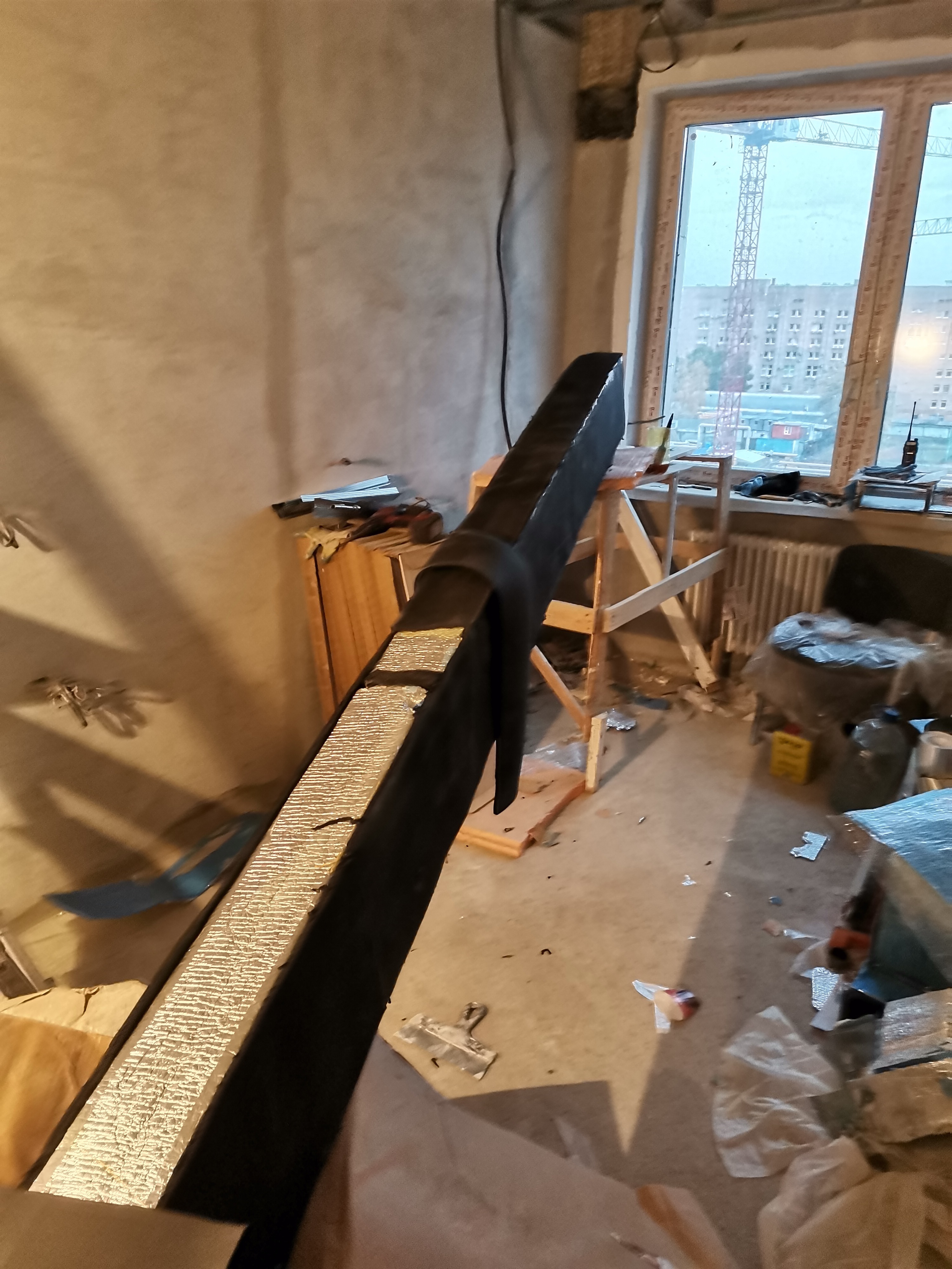

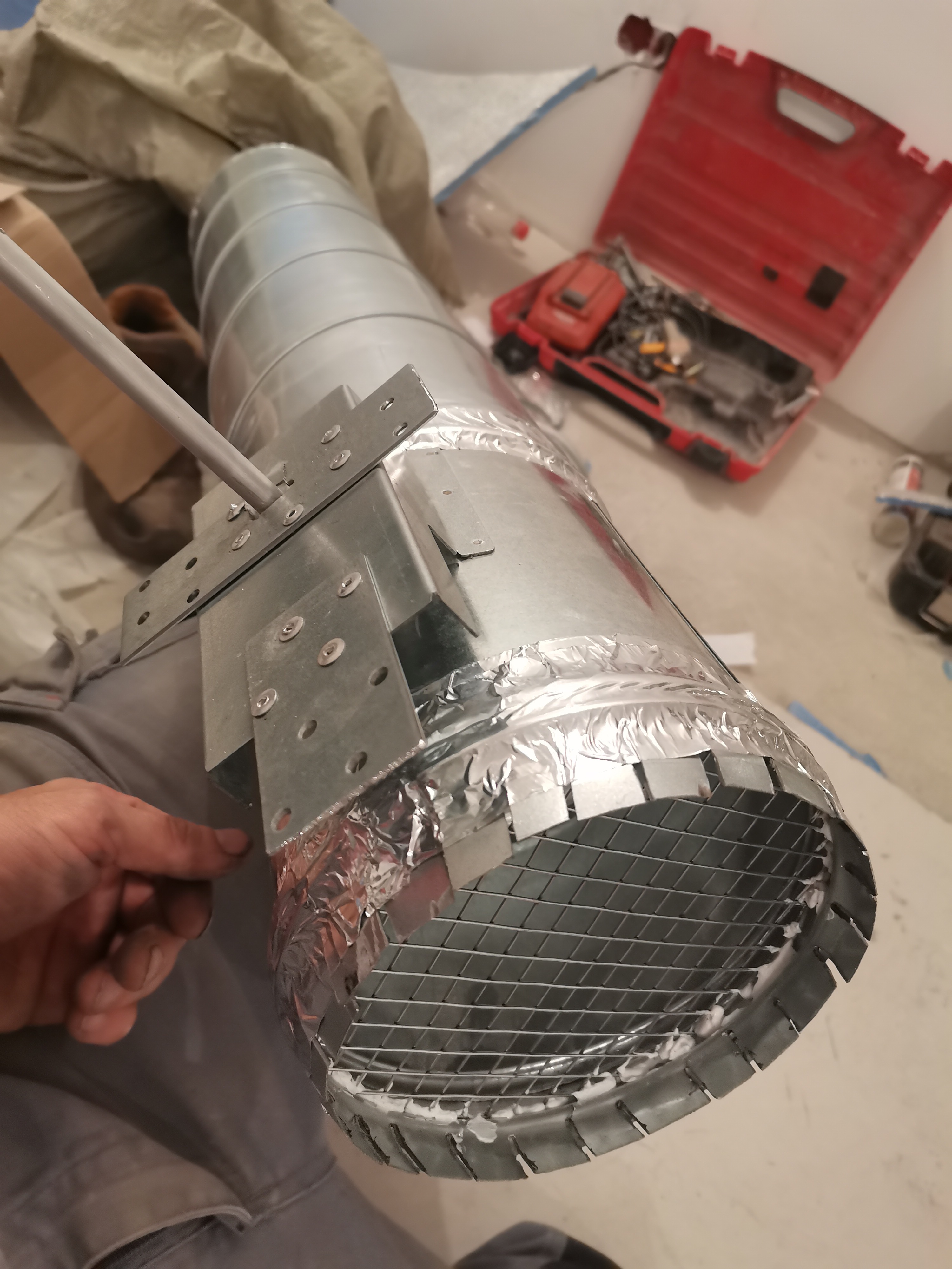

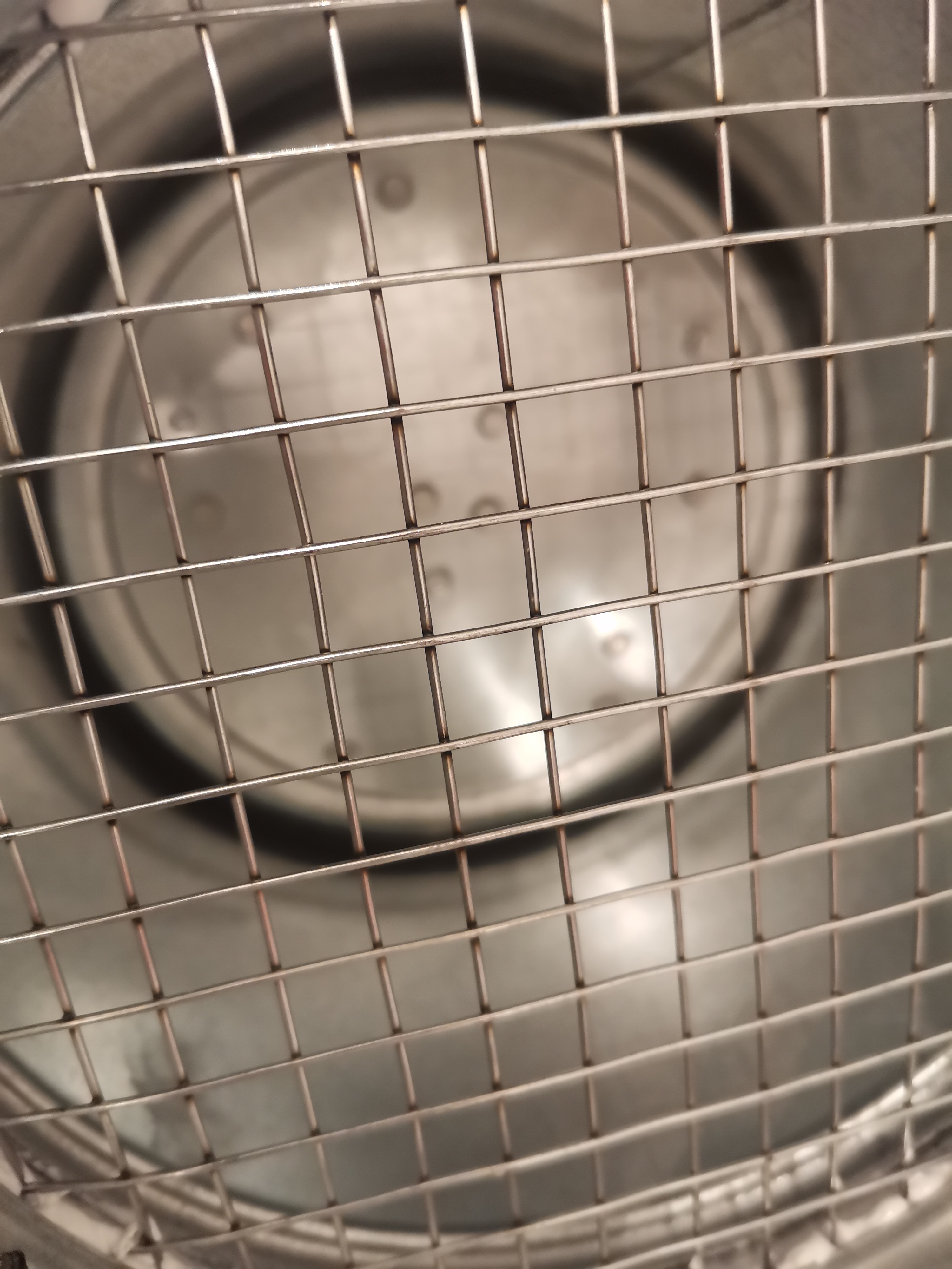

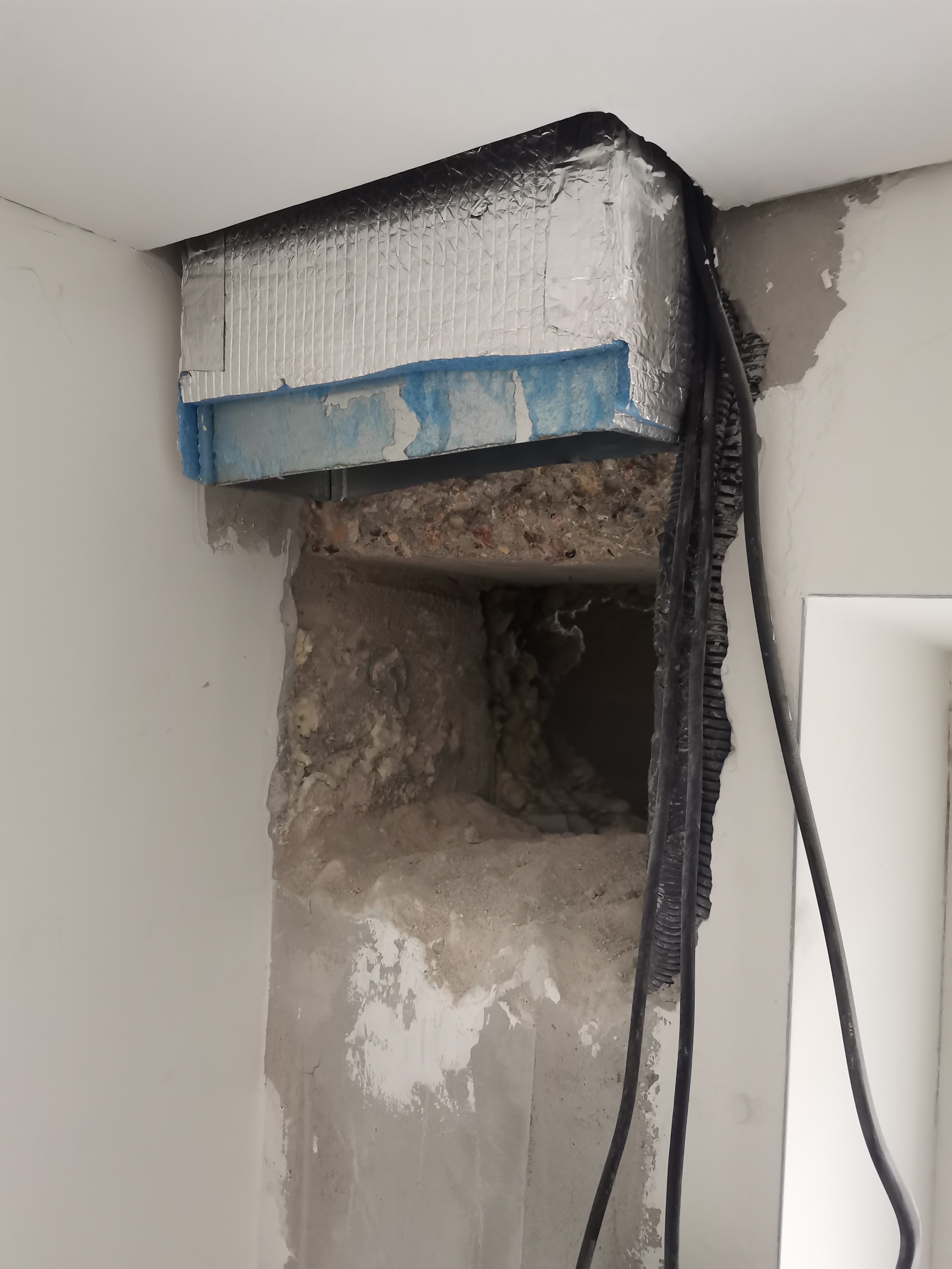

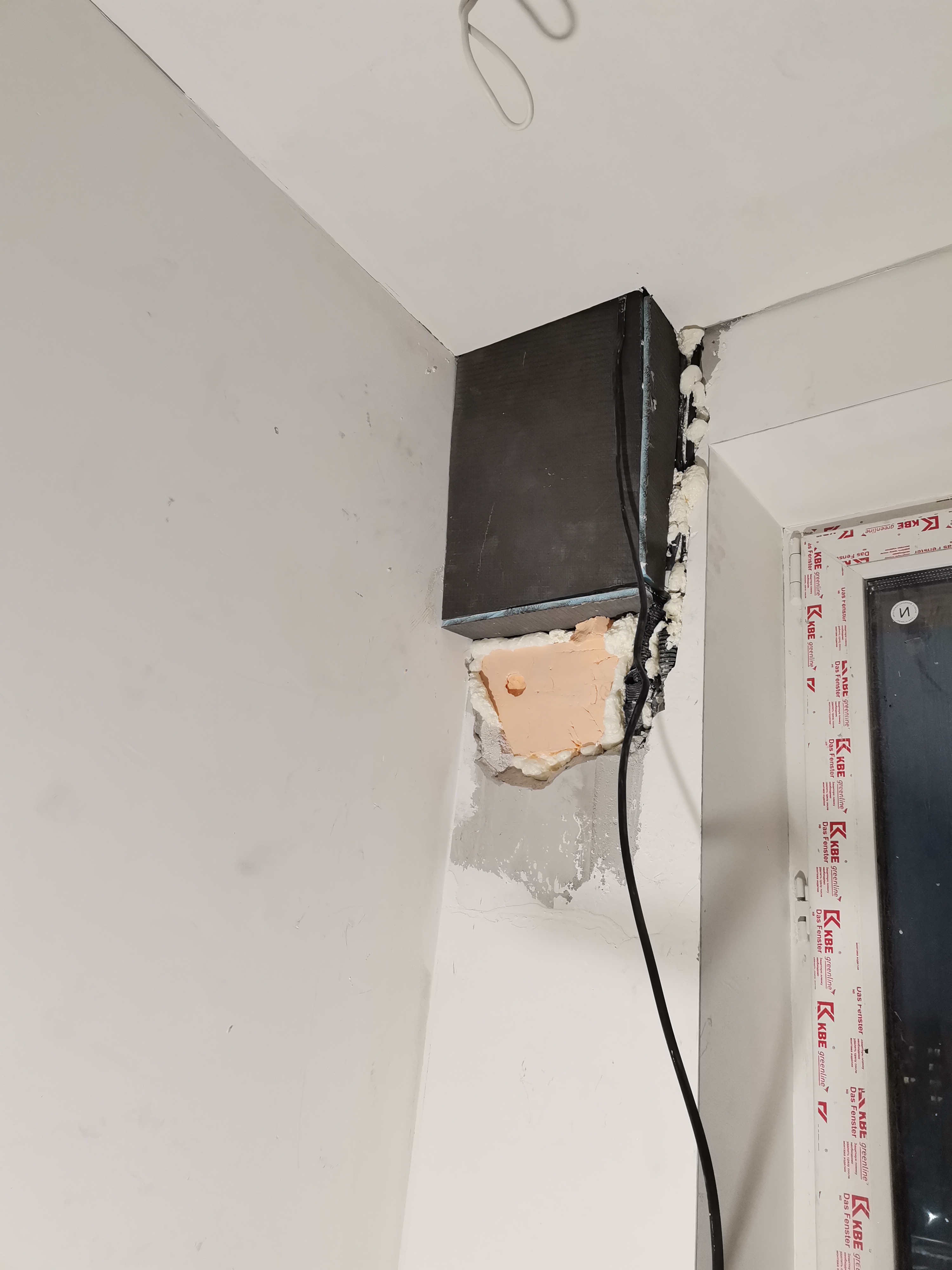

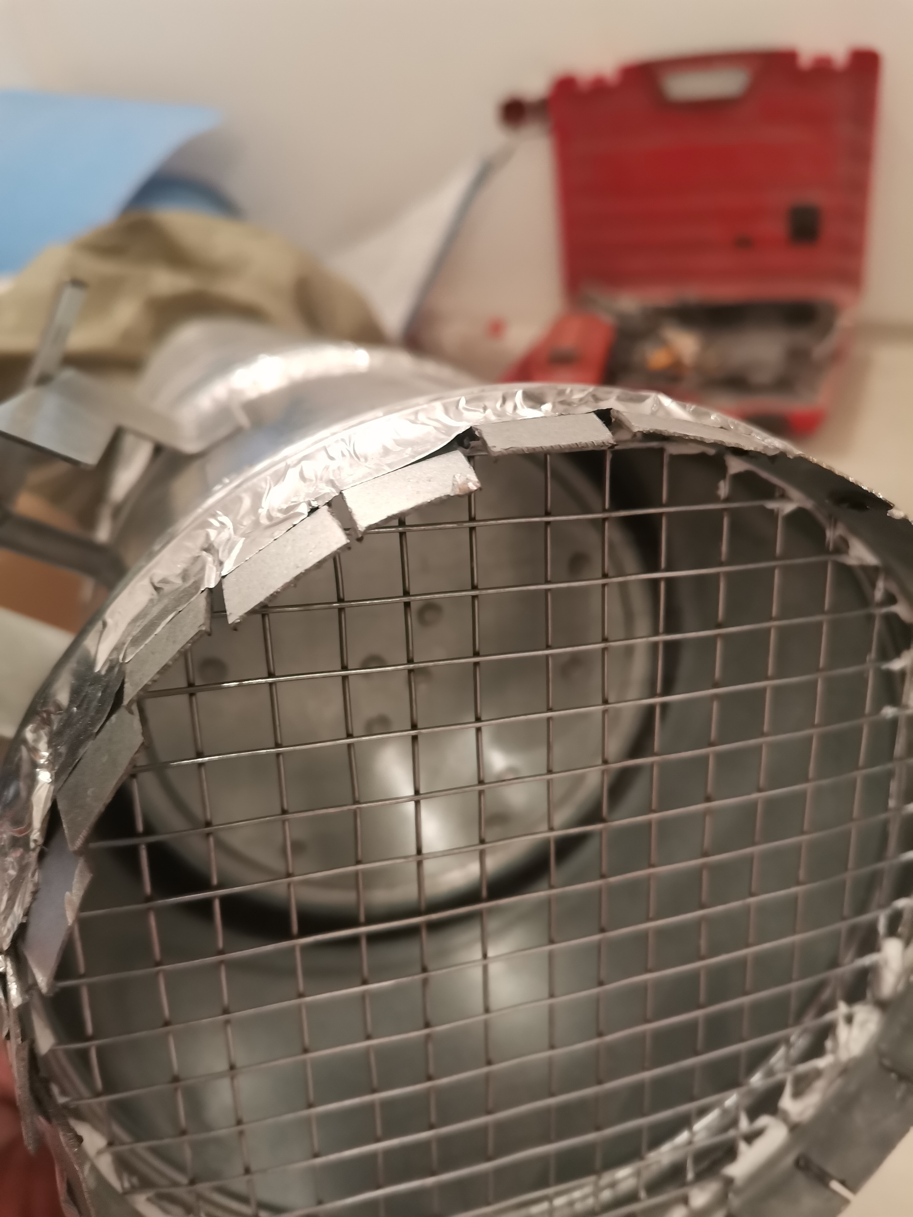

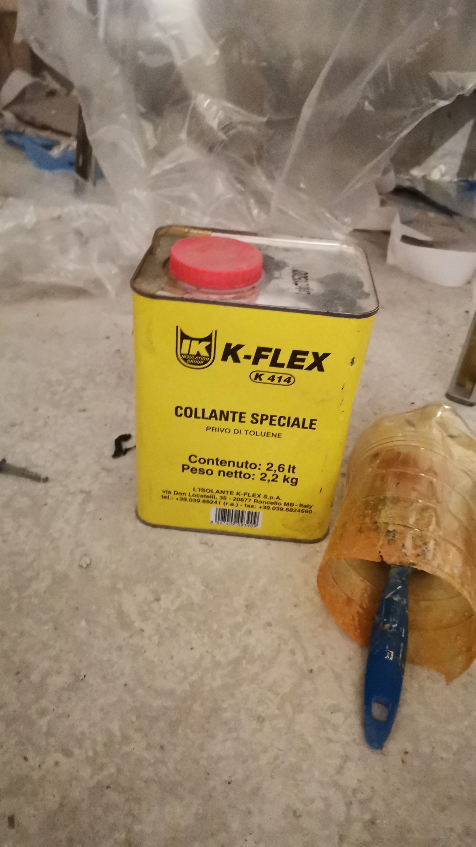

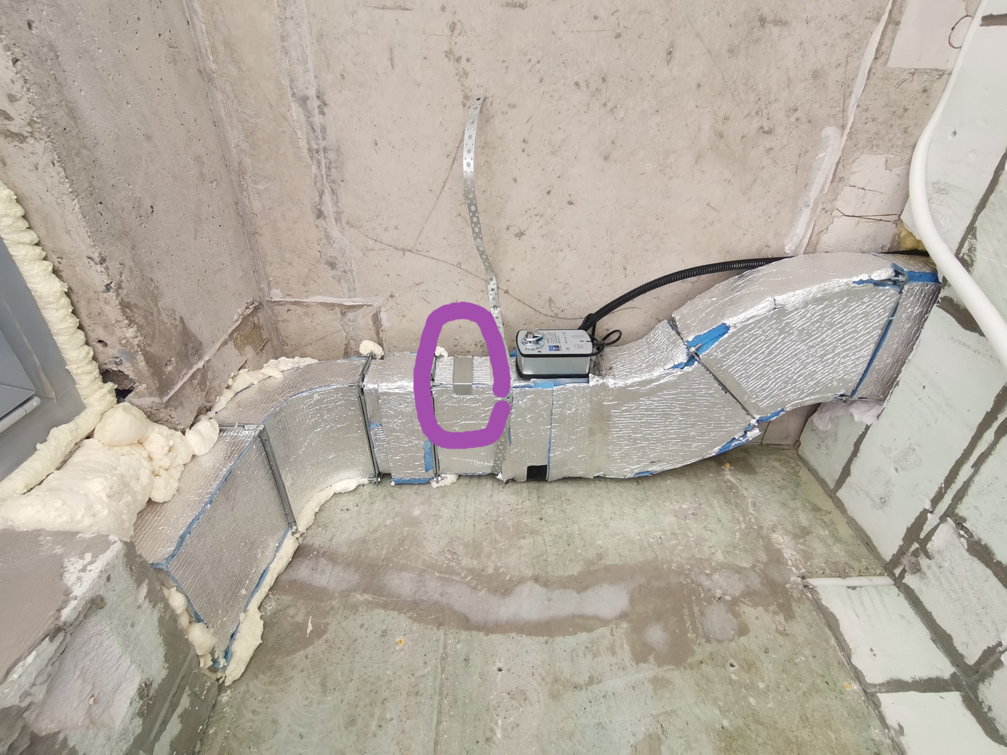

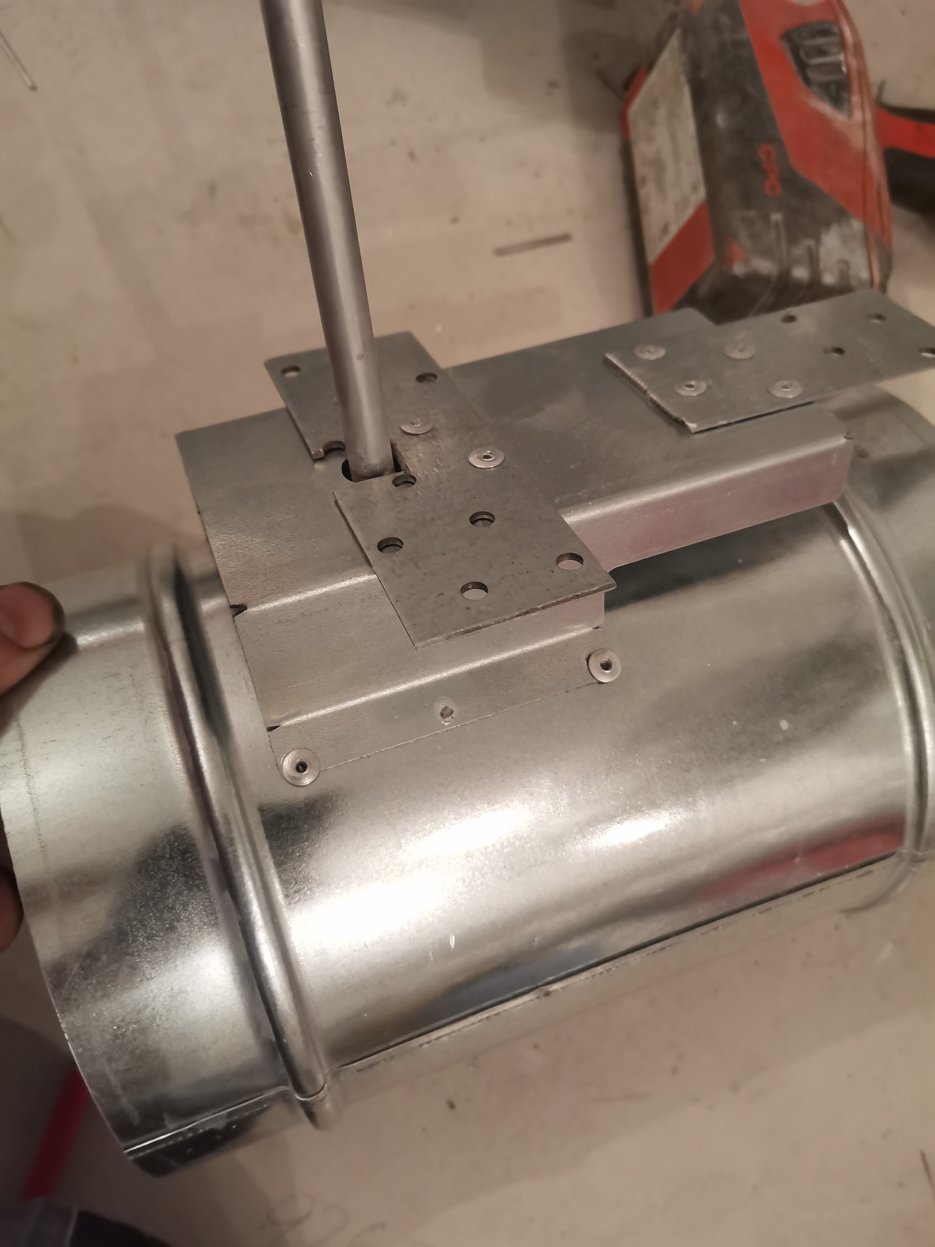

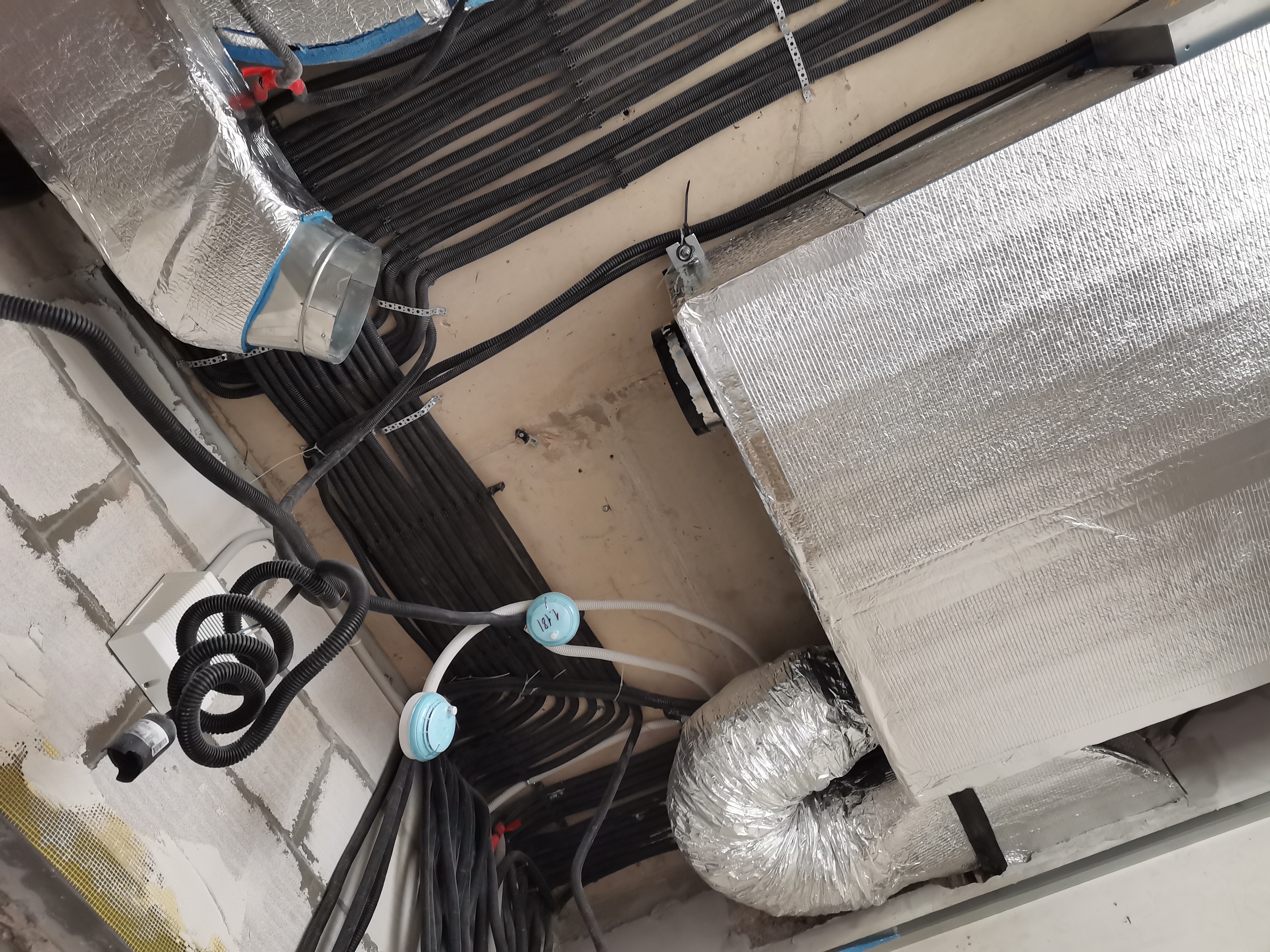

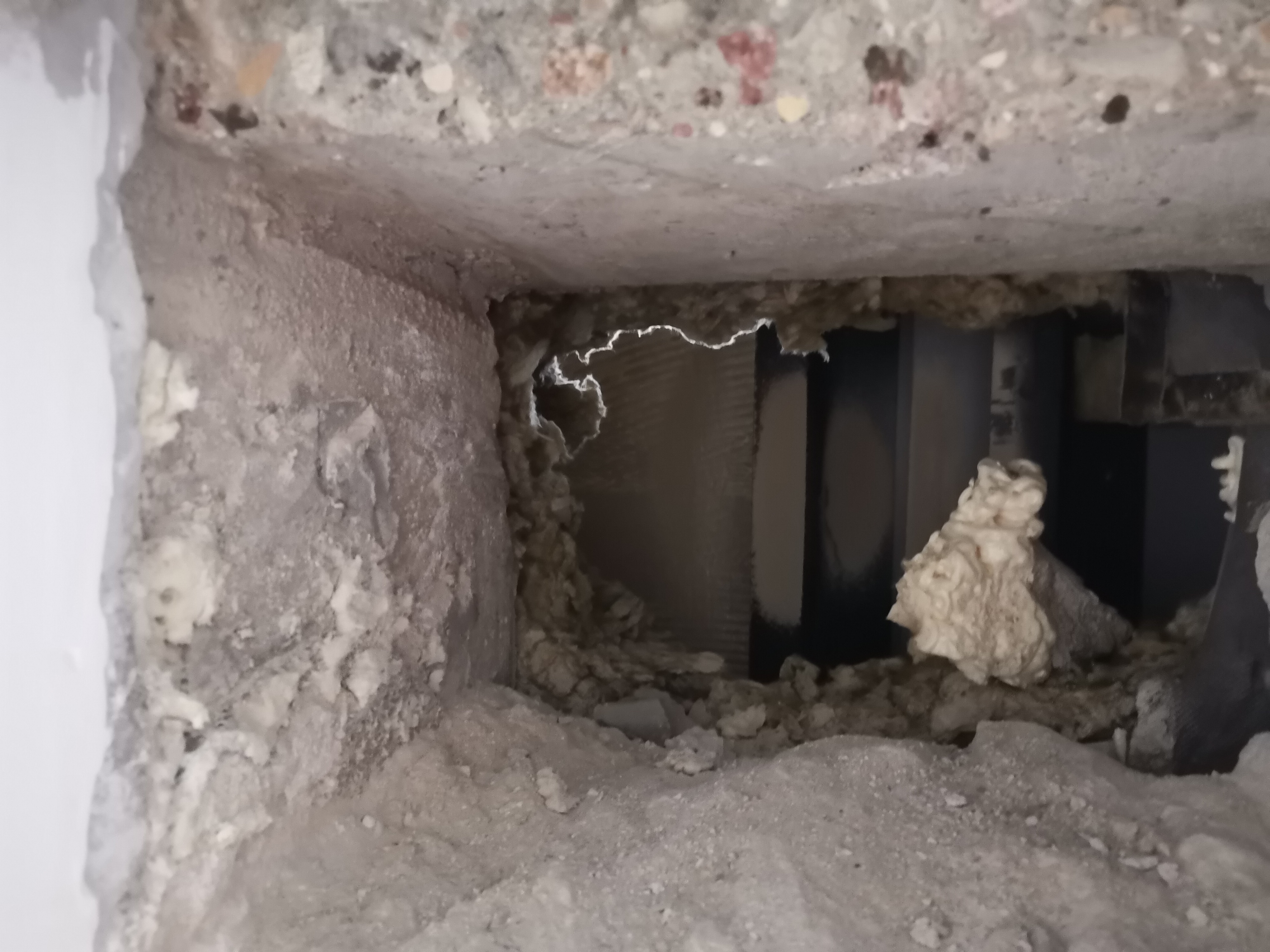

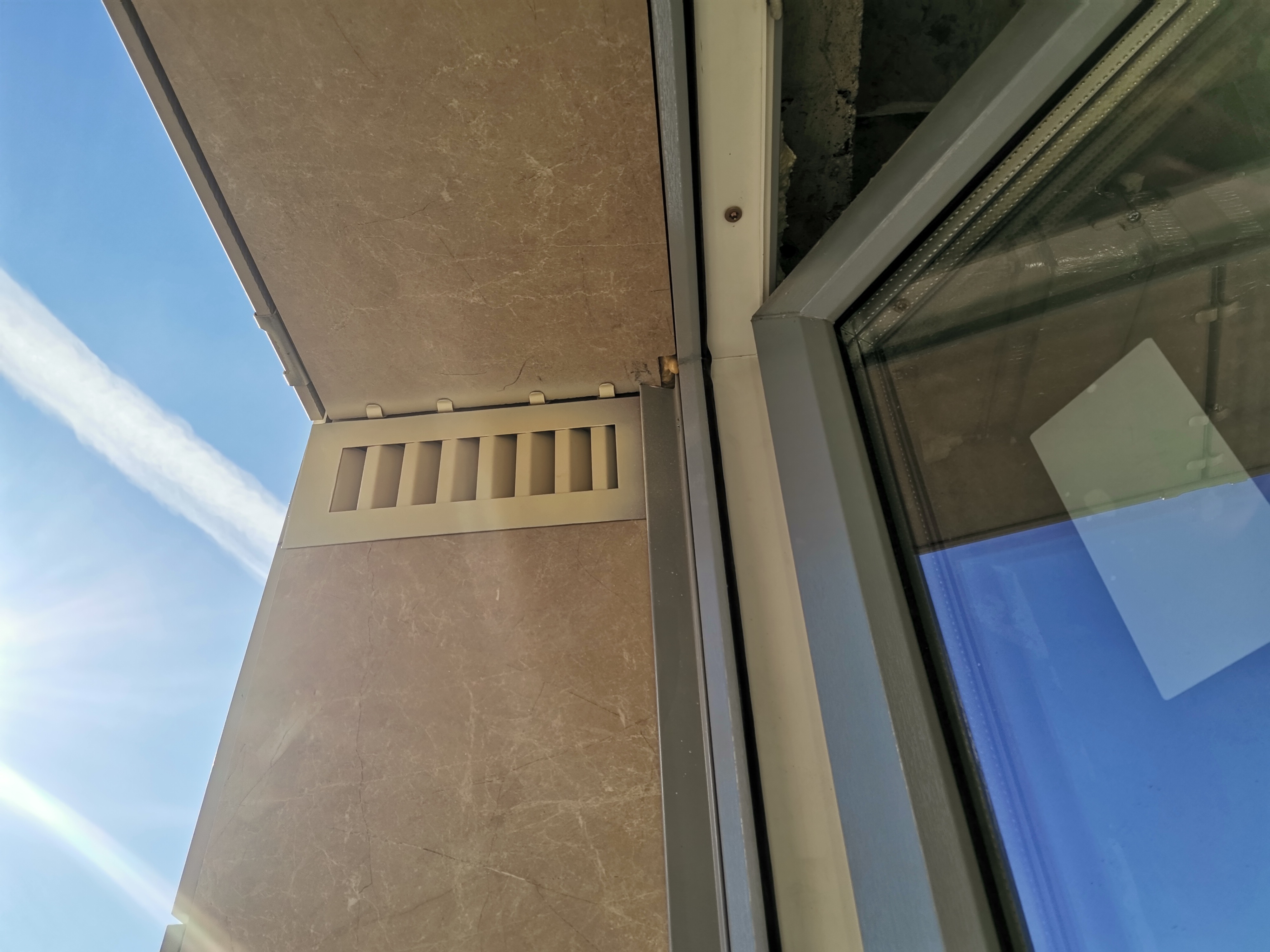

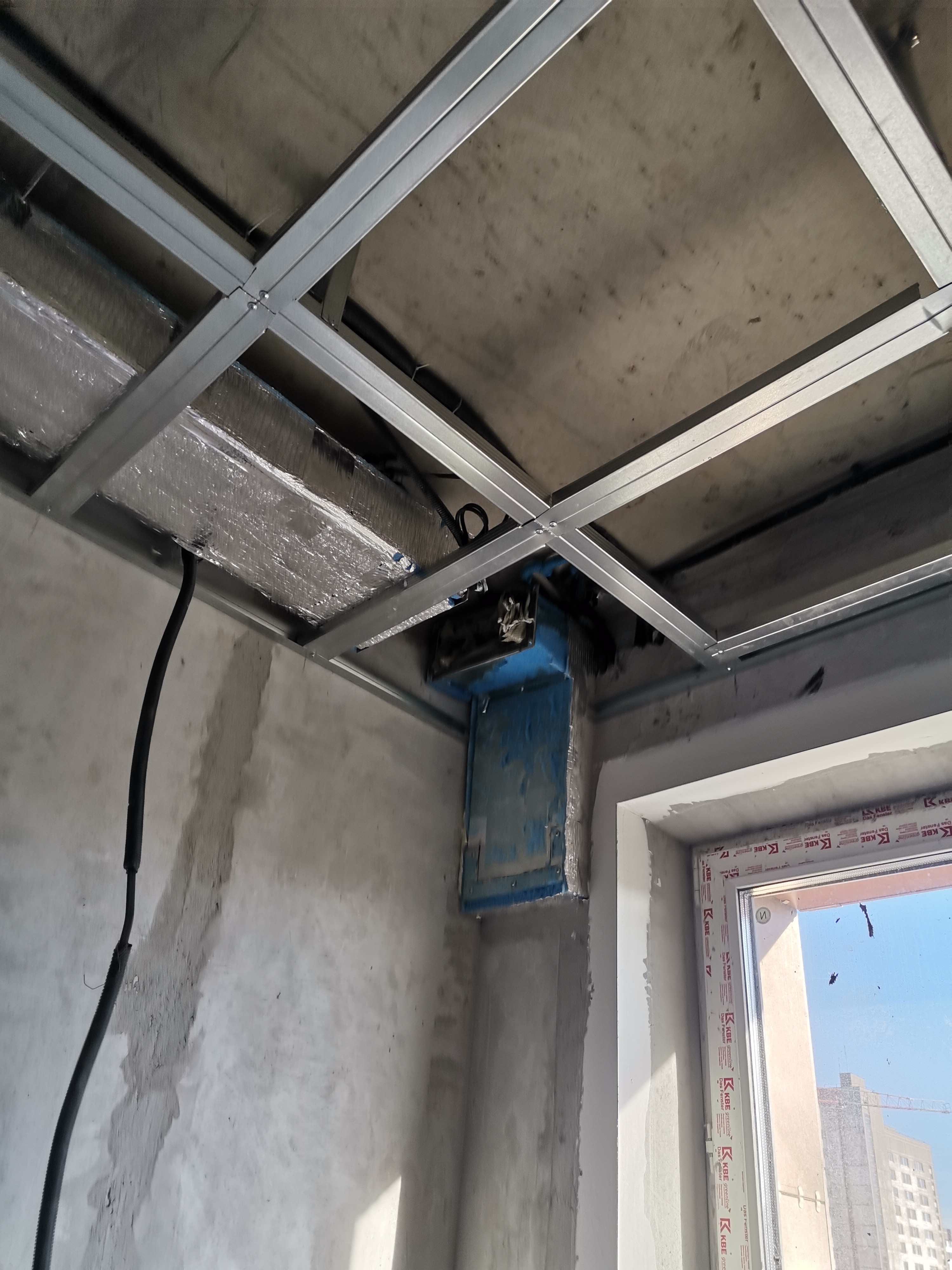

Теперь выброс воздуха на улицу.Он тек сильнее всех.Над окном-железобетонная балка,труба вентиляции проходит под ней.Тот же самый дырявый кран,что есть,что нет,пришлось опять удалить и поставить новый с уплотнением по периметру,но перенести его из-за потолочного пространства внутрь стены,снаружи крана опять крупная металлическая сетка от мышей.Сам плоский воздуховод пришлось снять и обклеить K-Flex толщиной 10мм на клей.

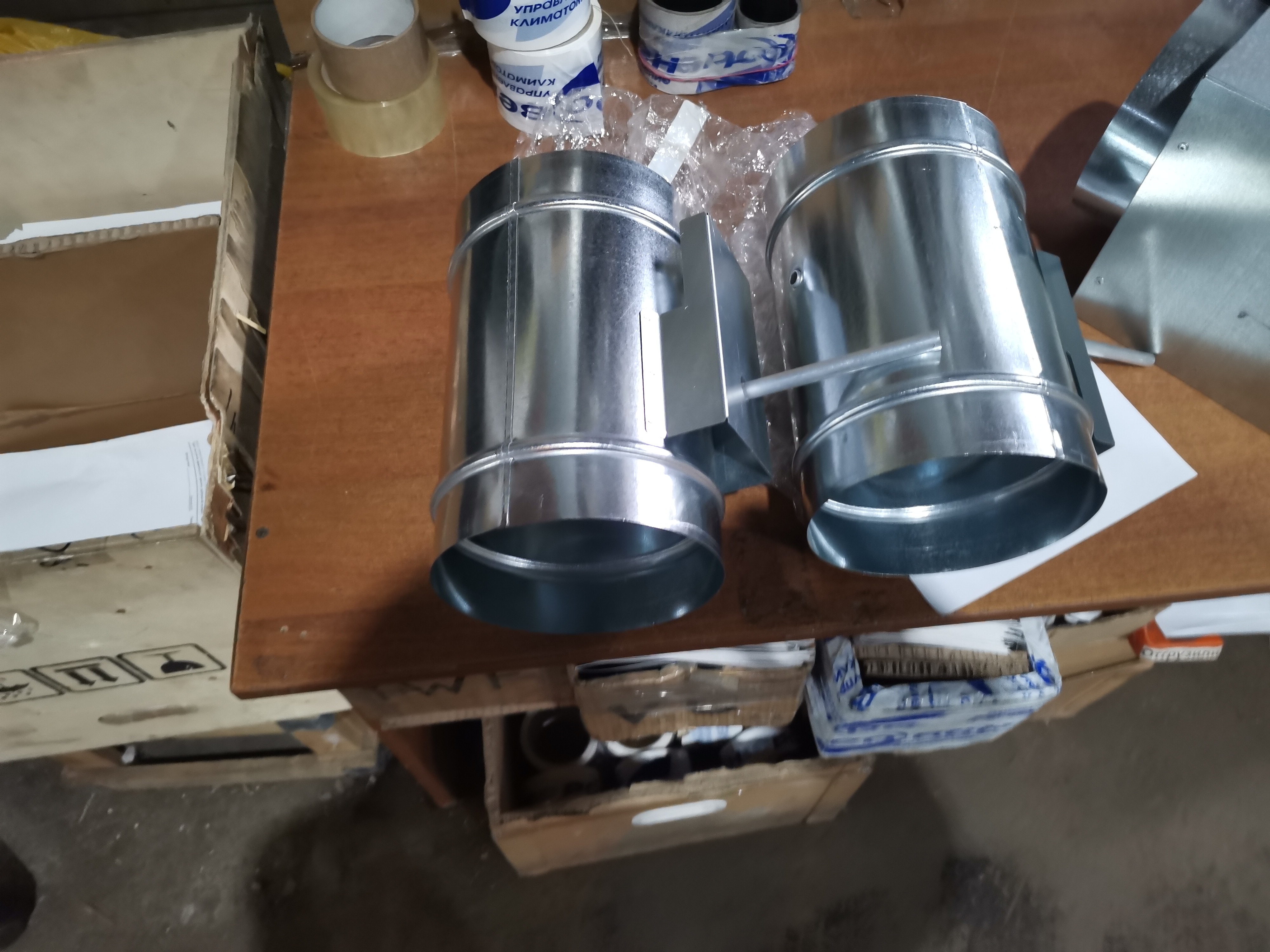

Так было,на 2 фото кран за потолком уже удалил,заказал переходник,на фото красным обведен , кран-заслонка д160 с площадкой под электропривод,сетка крупная.

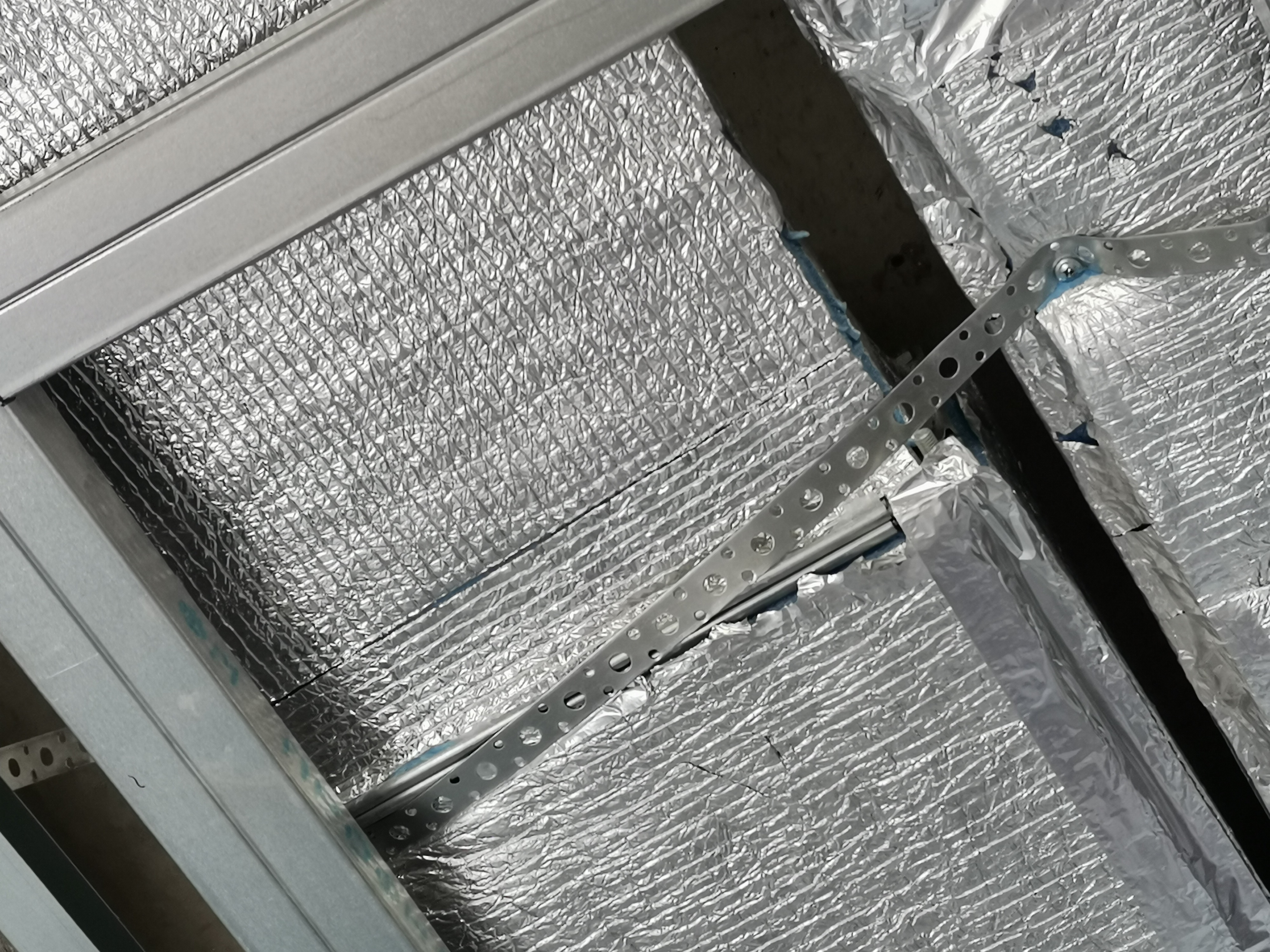

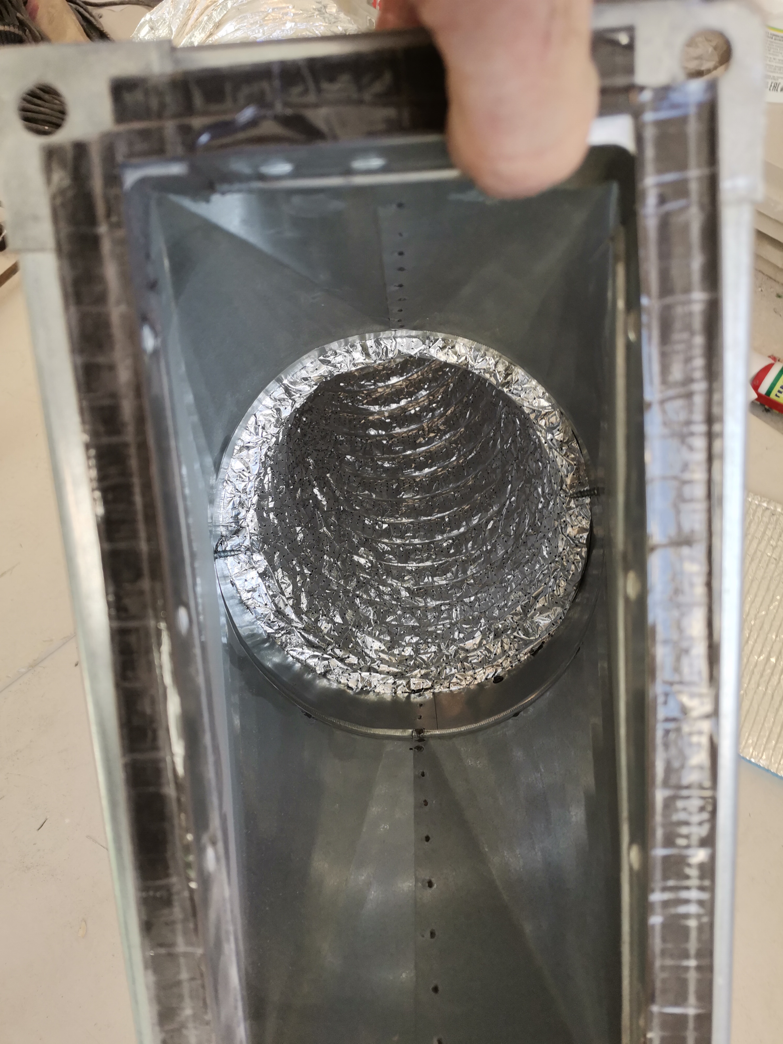

Прямоугольную трубу снял и обклеил снаружи к-флексом толщиной 1см на клей.(Предварительно стыки промотаны лентой к-флекс).

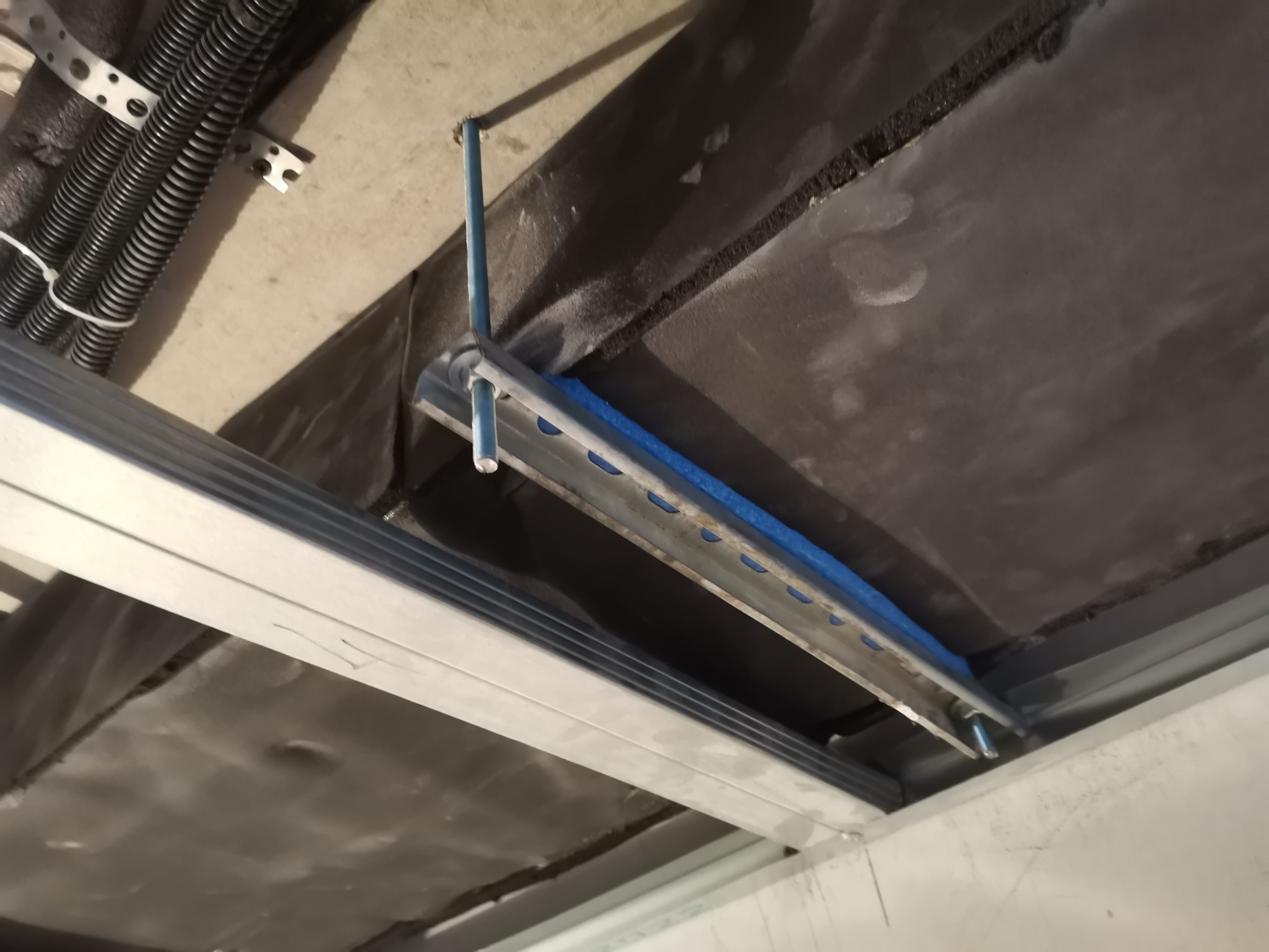

Никакую перфоленту,для поддержки утепленных воздуховодов использовать нельзя,тем более завинчивать крепежный шуруп в соседний воздуховод,(это вообще дибилизм),только шпильки и траверсы с подкладкой.(Предпоследнее и последнее фото).Сделал все за потолком, таджики защили потолок.
Осталось выйти на улицу краном-заслонкой с электроприводом и крупной сеткой на конце.
После выход на улицу,утепленная магнофлексом толщиной 1см вентиляция обклеивается утеплителем руспнель односторонняя толщиной 1см,она уже готова к шпаклевке и окраске.Снизу,вокруг электропривода наталкивается стекловата,потом можно поставить люк,но теплее и надежней кусок пеноплекса толщиной 5см на монтажную пену.

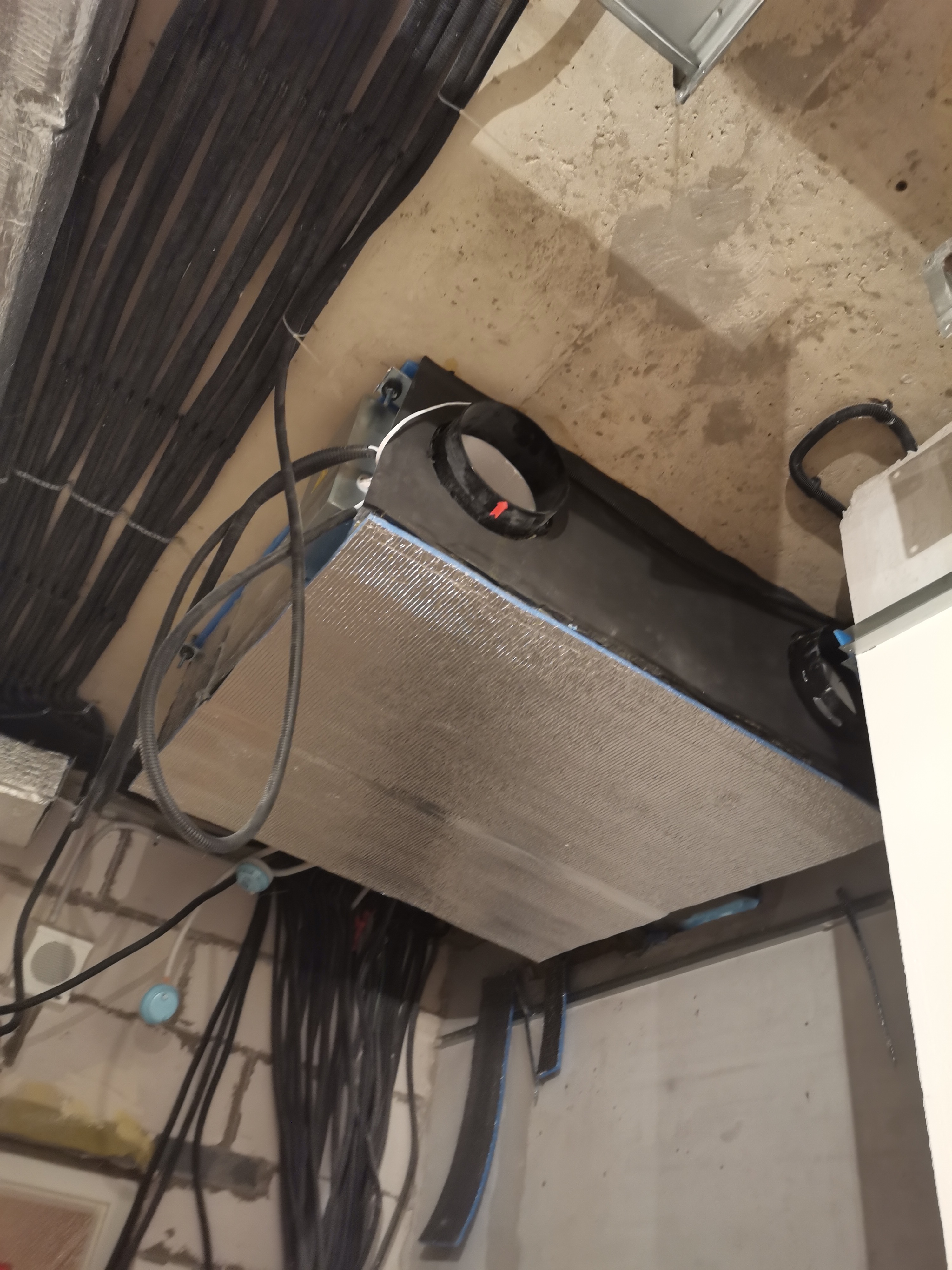

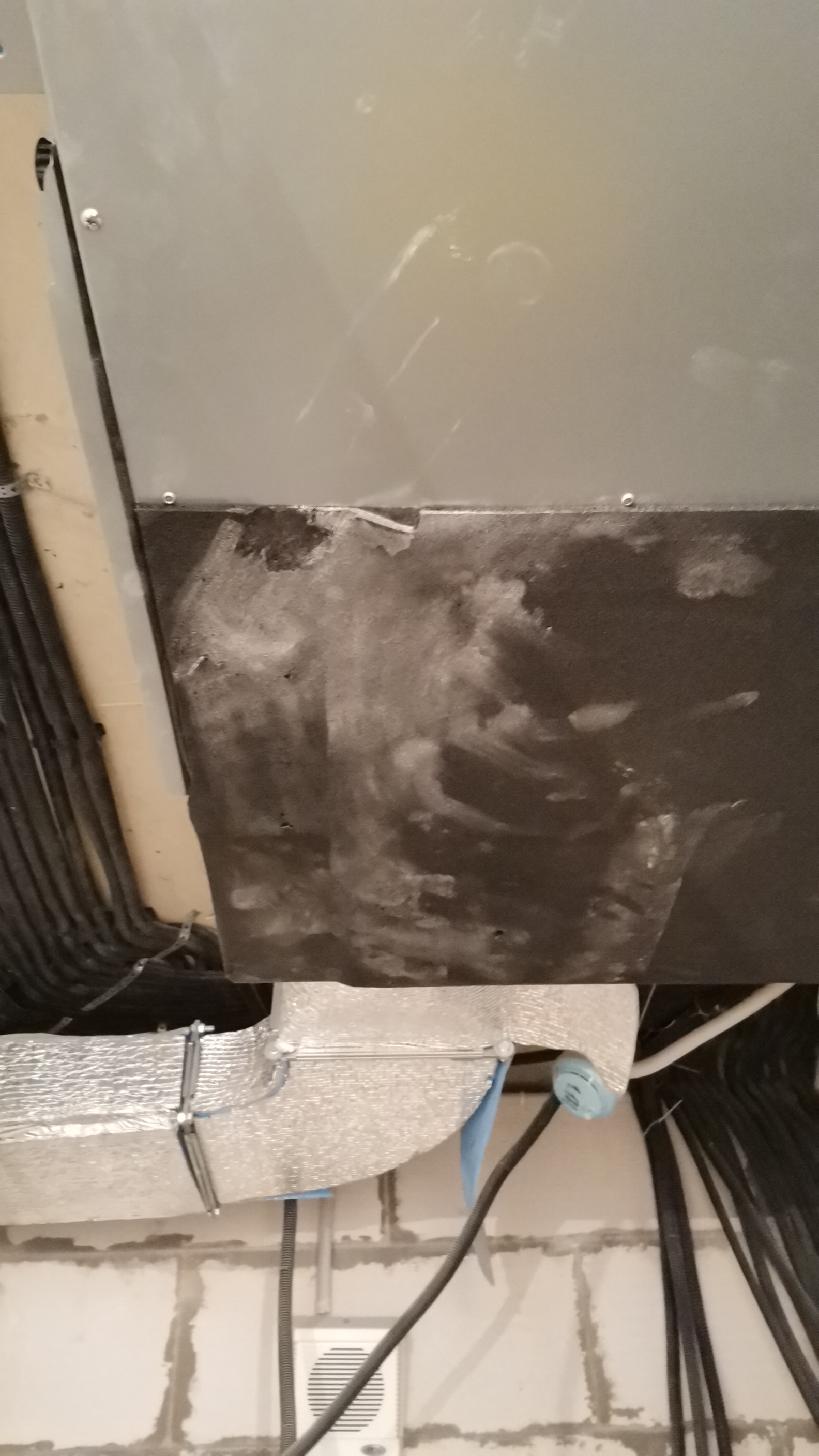

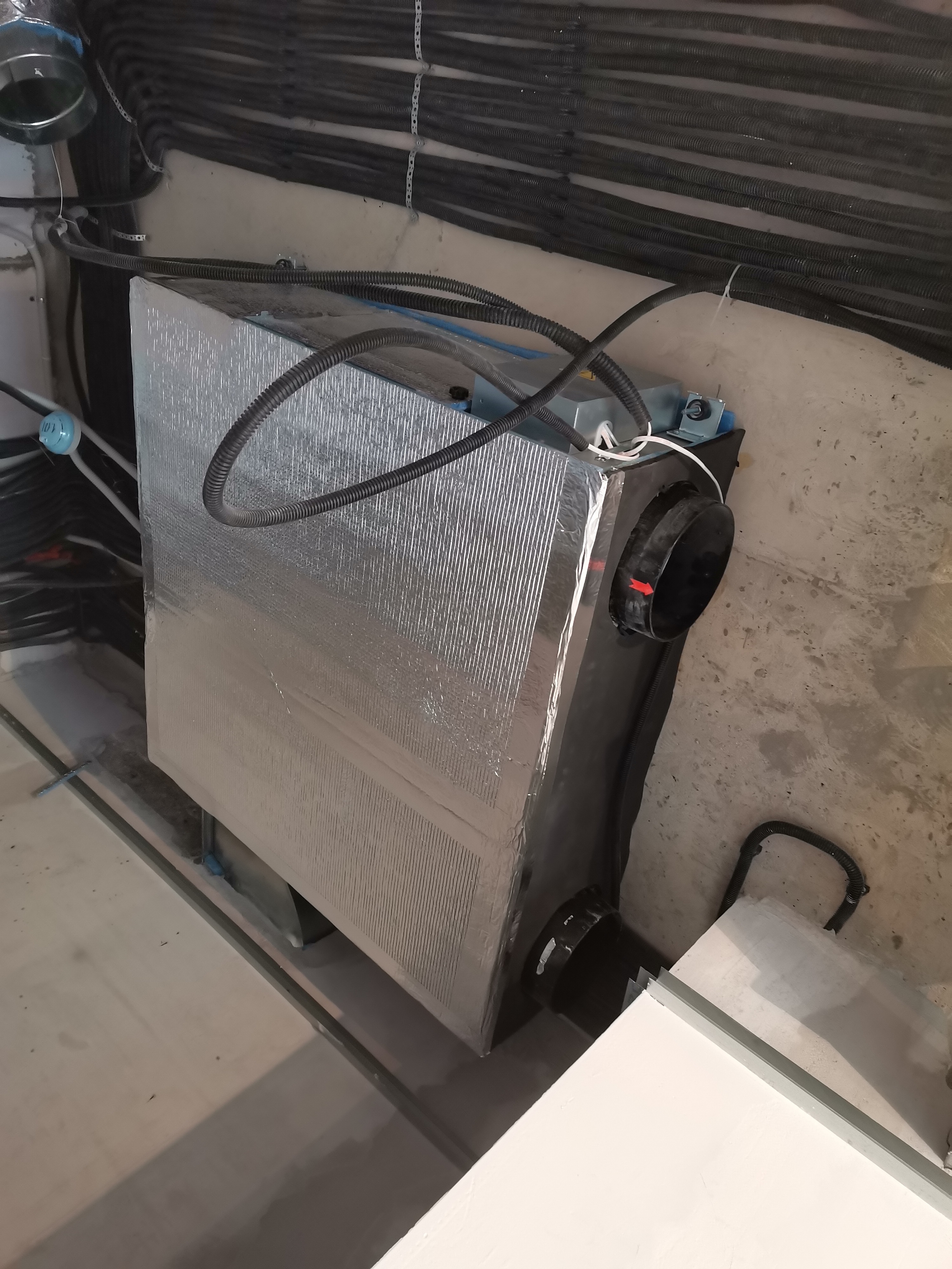

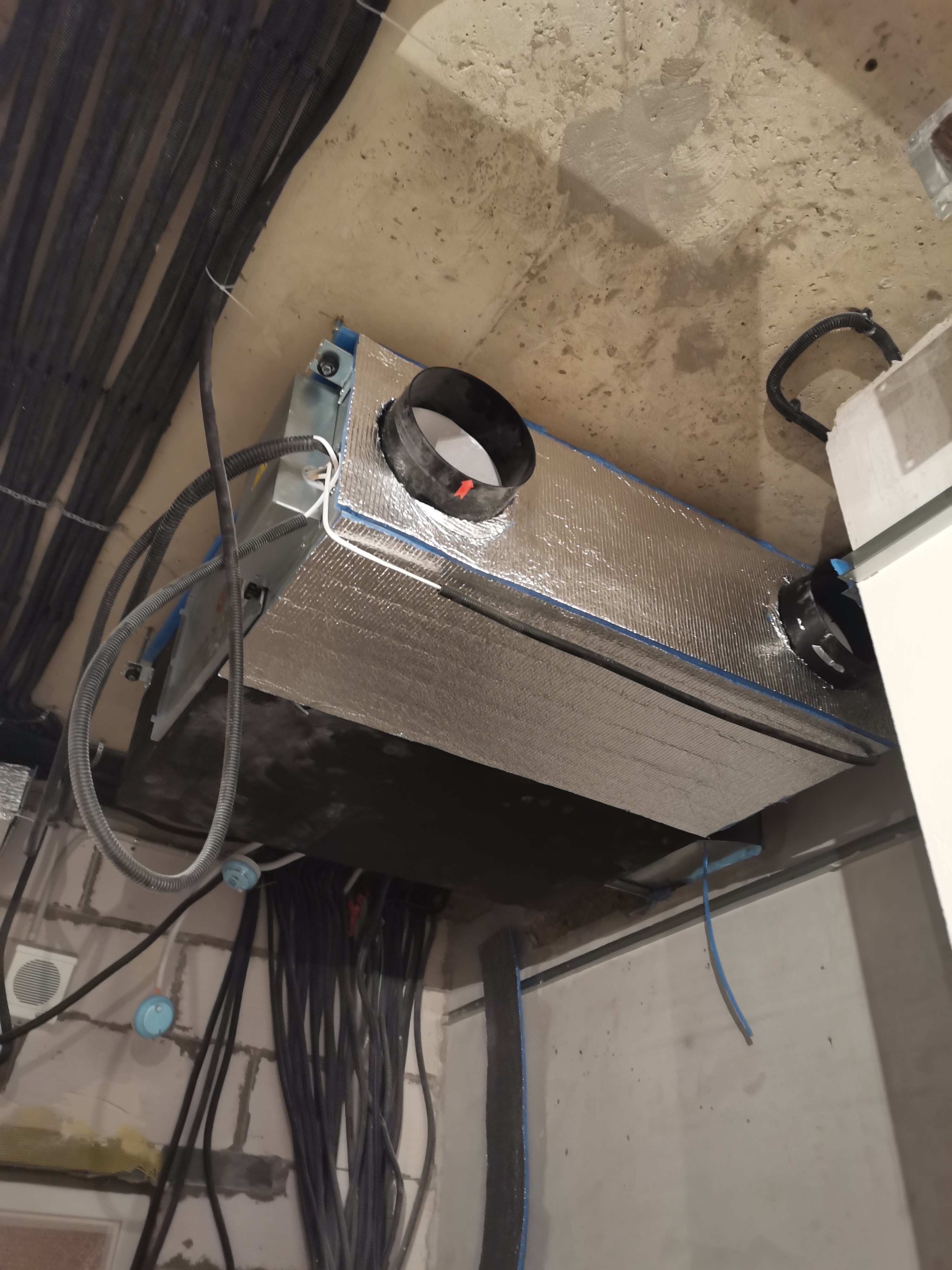

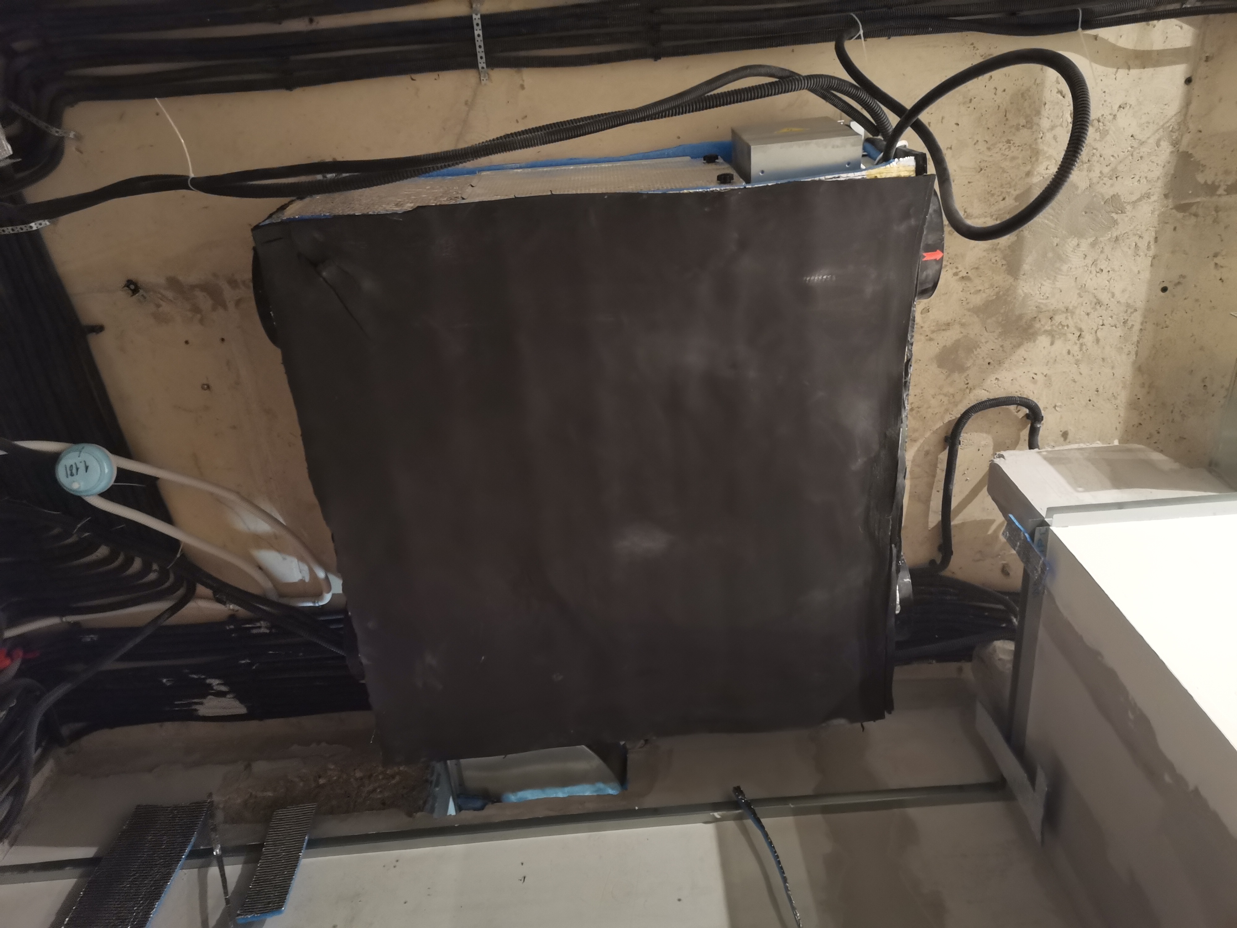

Сама установка,рекуператор Dantex производительностью 500 кубов установлена в прихожей.Это мощная установка,при работе немного гудит,в идеале,до монтажа на потолок ее обклеить акустической виброизоляцией типа STP,(еще лучше,но дороже-тексаунд),потом несколько слоев теплоизоляции,(хуже не будет,только лучше),после нее должны быть глушители,(тут не поставили),и уж никак нельзя саму установку жестко привинчивать к любым железным трубам вентиляции-гул резко усилится и разойдется по трубам во все комнаты.

20.11.2022 в 21:36:47
Так было.
Металлические воздуховоды напрямую привинчены к ПВУ,теплоизоляцию клеили на пыль,через месяц отвалилась во многих местах. Разбираю,обклеиваю ПВУ,соединяю специальной шумоглушащей гофрой.

КАТРАН написал: Над окном-железобетонная балка,труба вентиляции проходит под ней.
А что там реально ?? Ригель или просто перемычка стоит ??? Какова конструкция дома ?? Если перемычка то не провалится ли продавив воздуховод под ней ???

20.11.2022 в 21:57:35
Ким, Не знаю,но до меня уже все было разломано,хуже я вряд-ли могу сделать,это монолитная высотка,а перемычки потом заложены пеноблоками,они ничего не держат.

20.11.2022 в 22:01:42
КАТРАН написал: до меня уже все было разломано, хуже я вряд ли могу сделать
Это и ежику понятно. Вопрос к тому кто это делал - видели что ломают и допустимо ли это делать ???
Если фасадная стена сделана из пенобетона то скорее всего дом каркасный.
