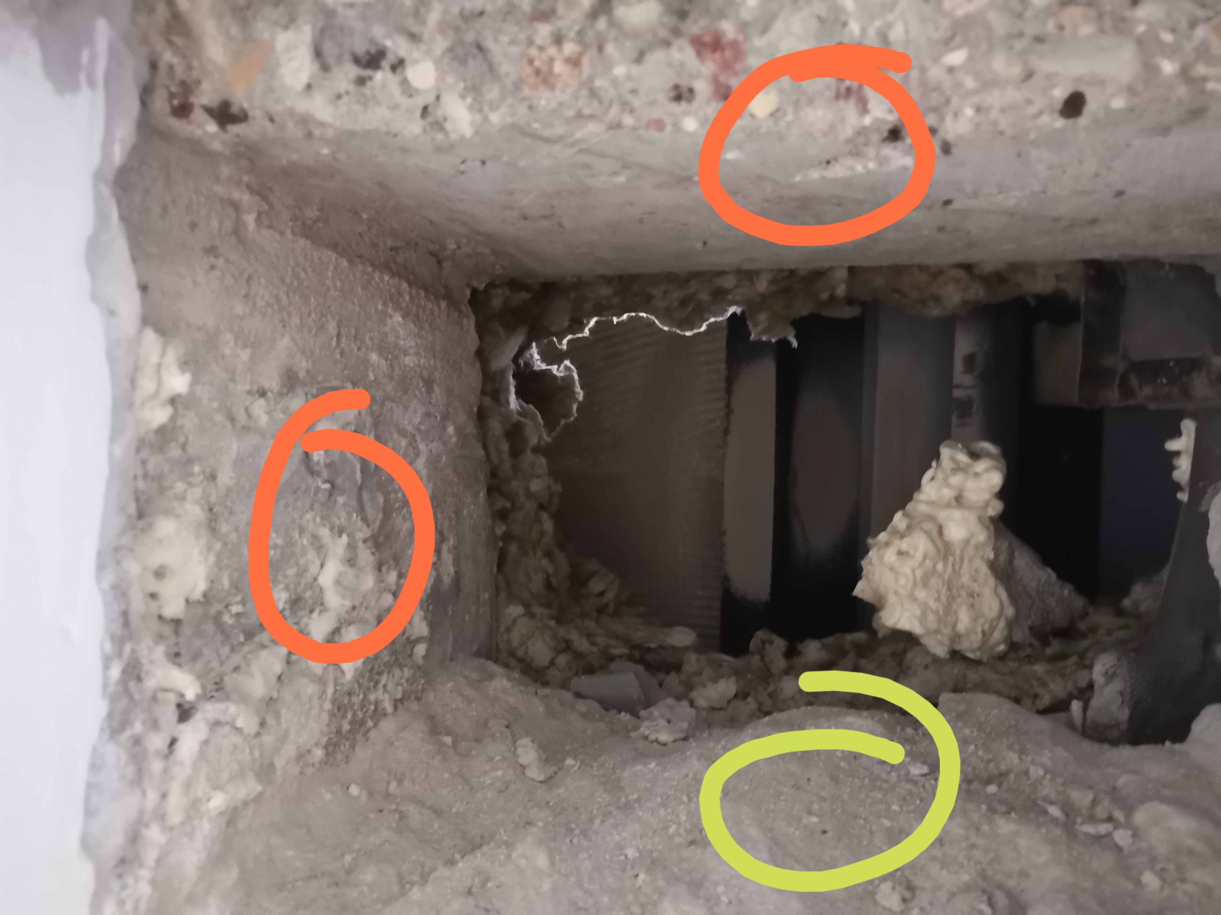

Ким, Красным отметил железобетон,зеленым-пеноблок,тут можно пеноблоки вообще убрать.

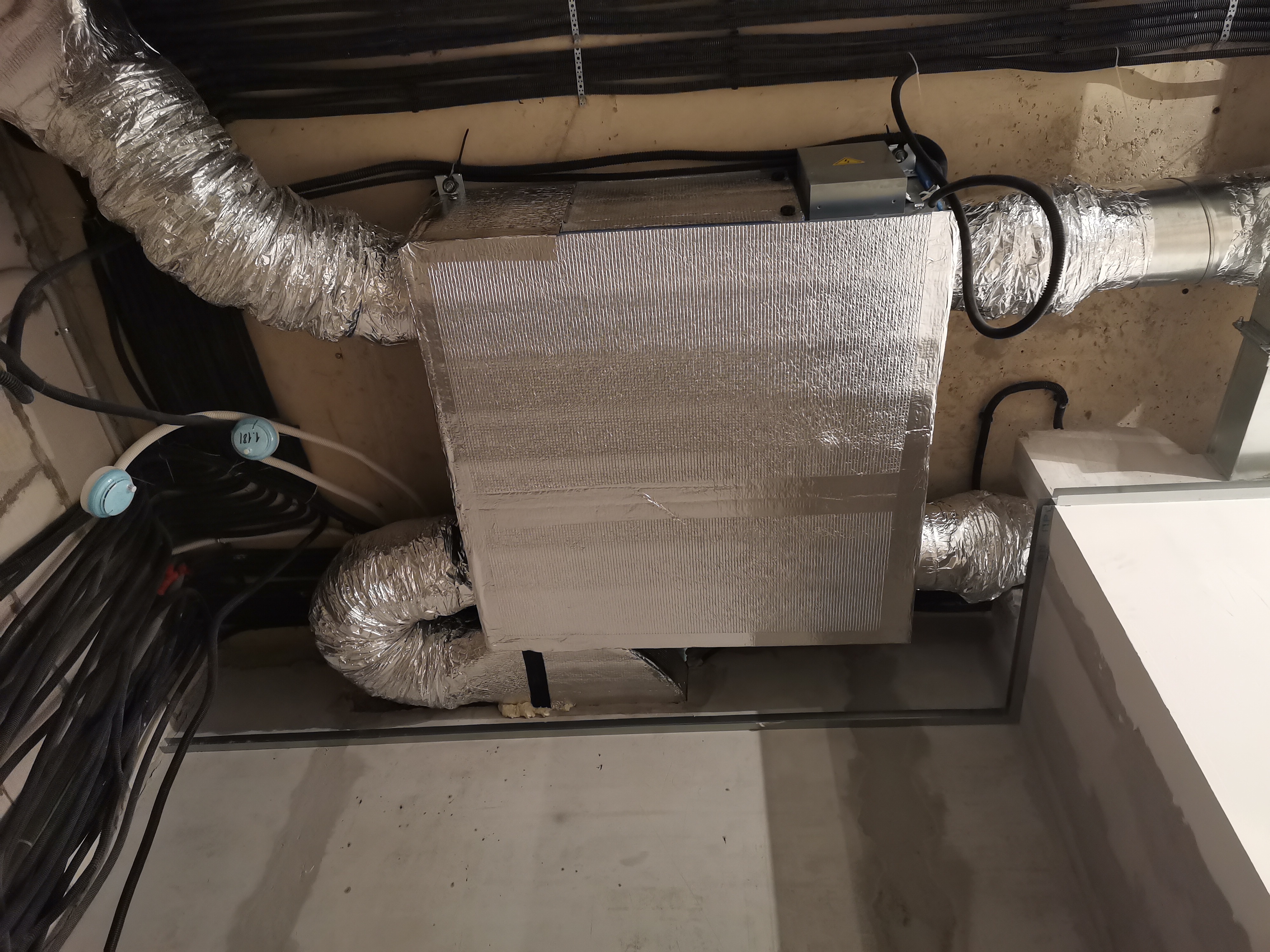

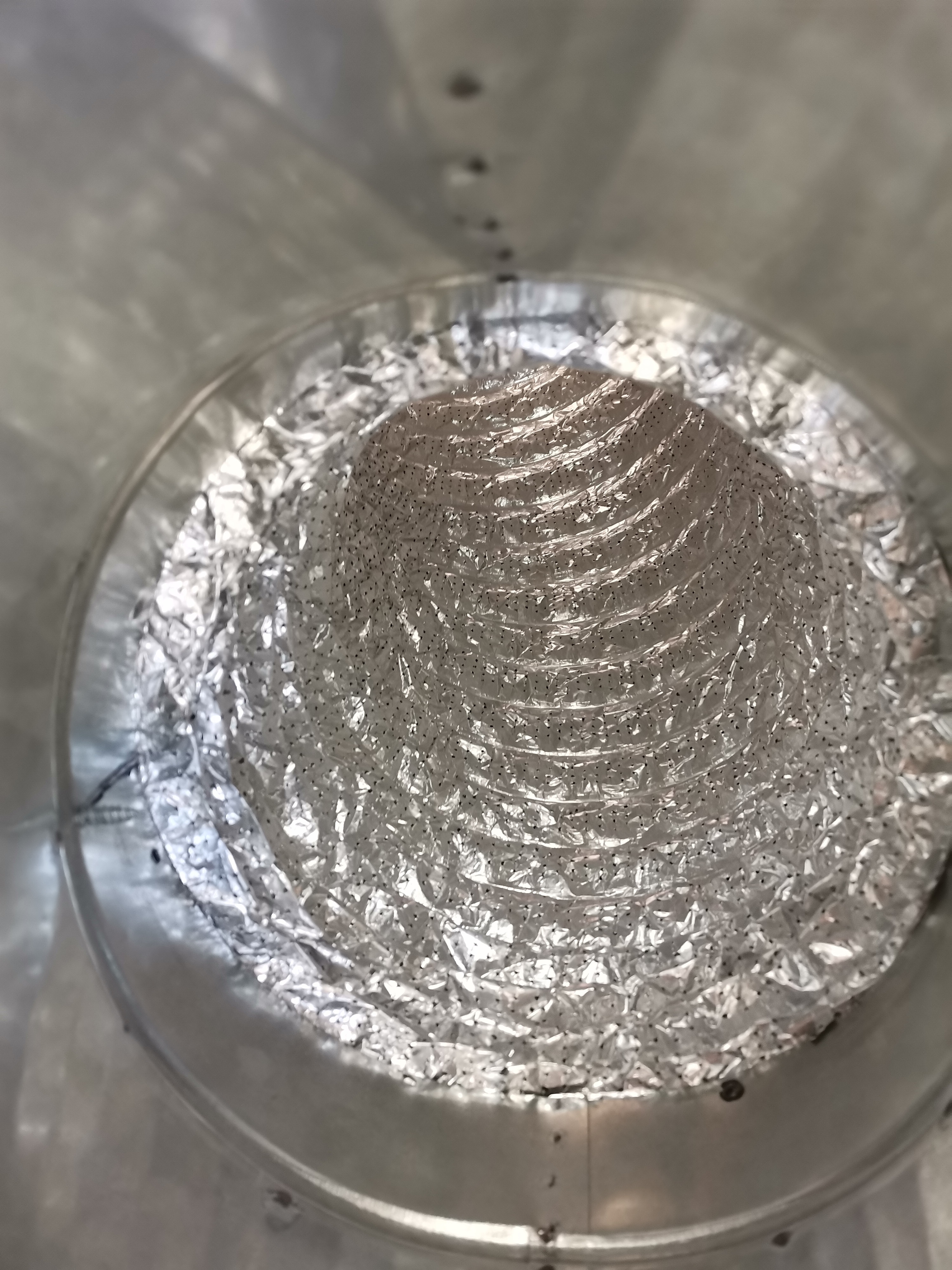

Возвращаясь к названию темы. Нельзя напрямую к мощной ПВУ подключать металлические или пластиковые воздуховоды-по ним разносится гул от ее работы,только через гофру,лучше-шумоглущащую.
Это неправильно
Это правильно

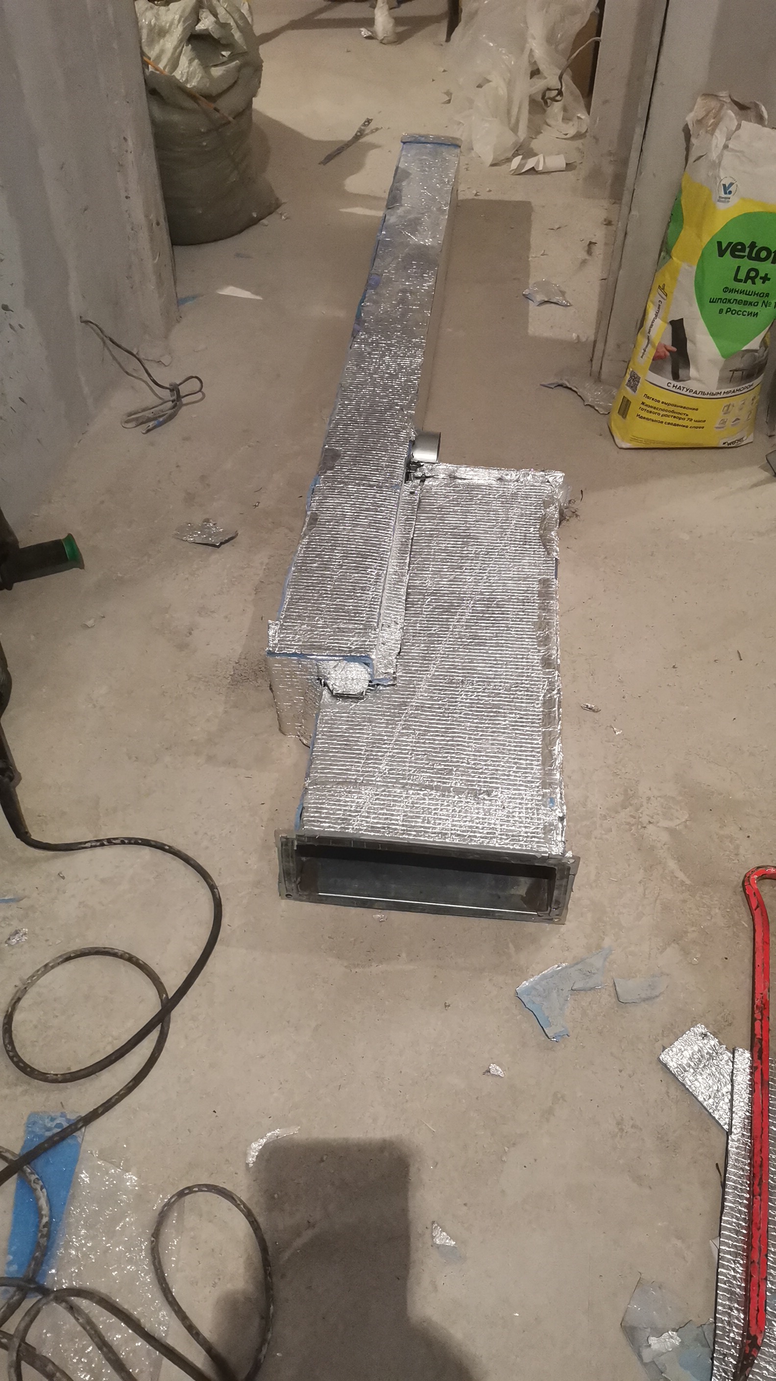

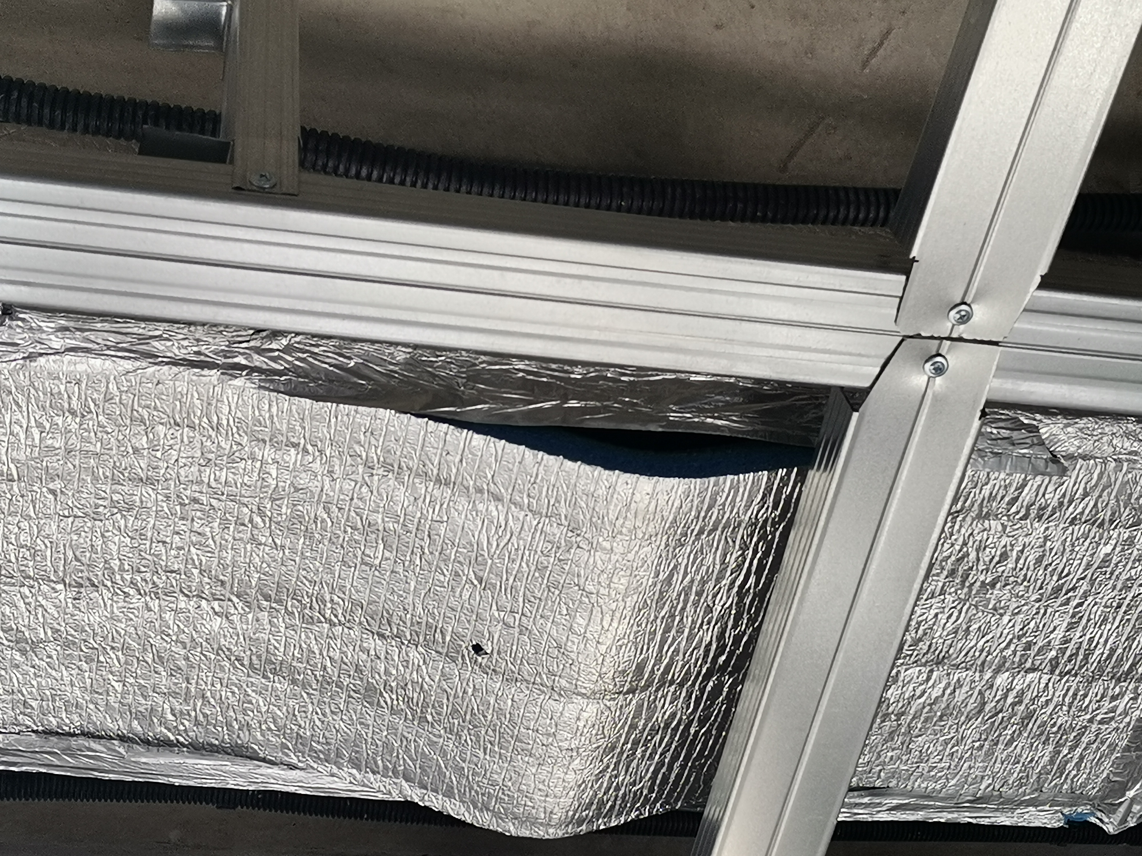

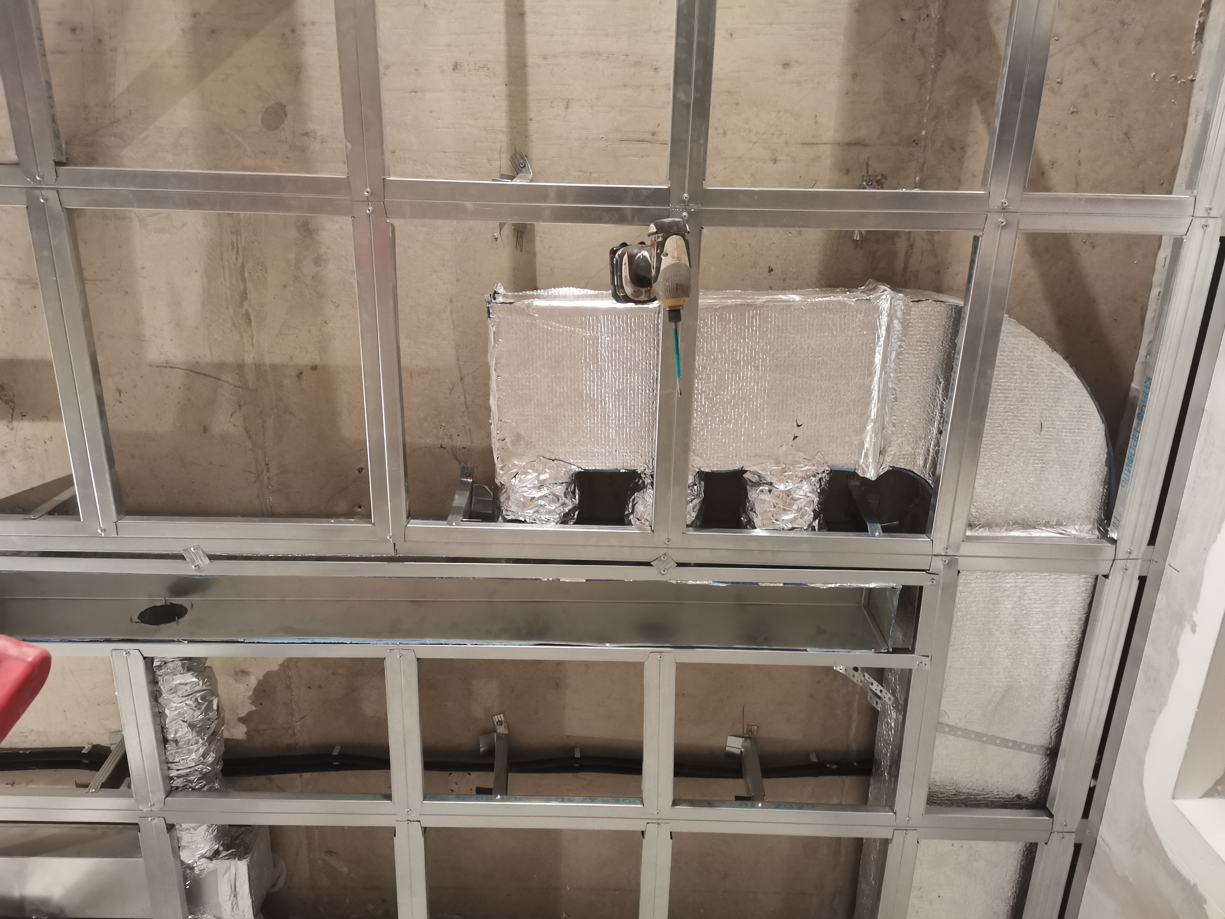

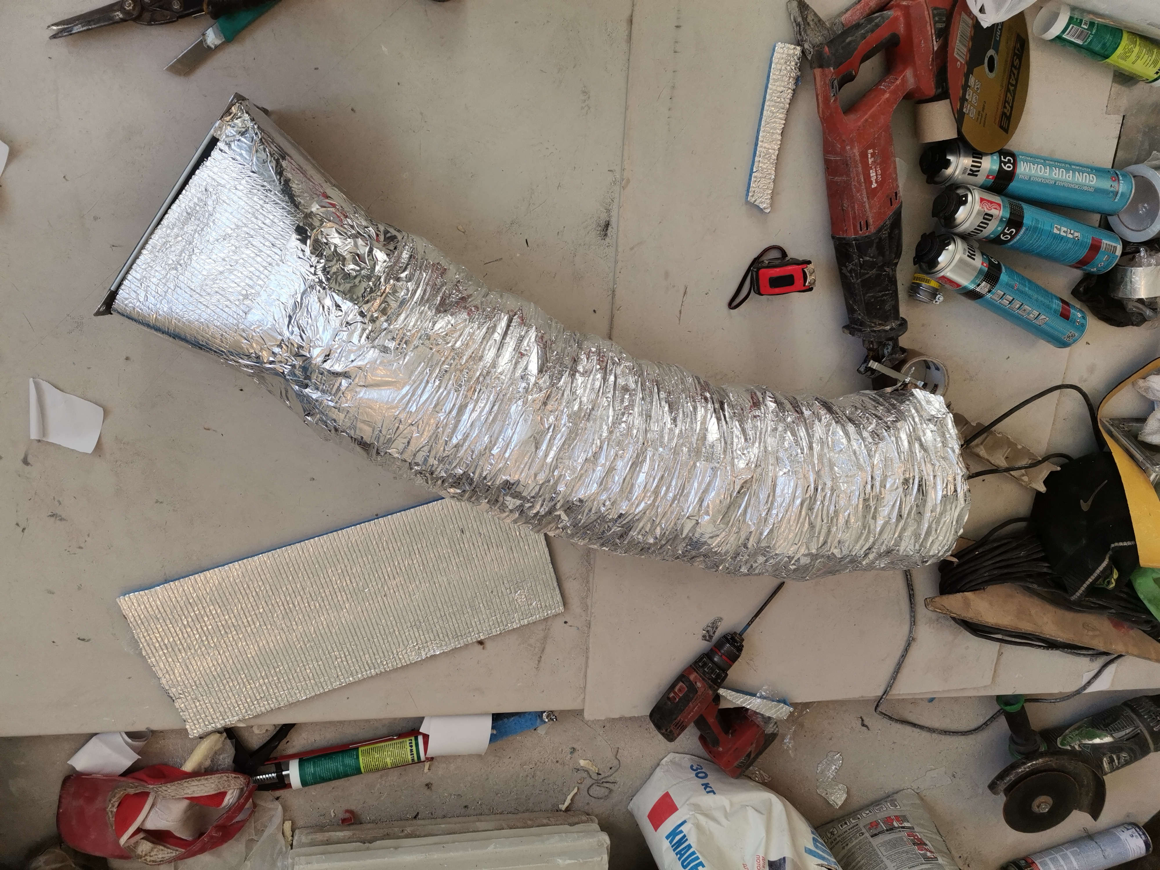

Ну и напоследок по этому переделанному заказу - нельзя в условиях стройки и многолюдного нерусского общежития обклеивать воздуховоды любым самоклеющимся материалом, он приклеивается на слой пыли и вроде держится но потом быстро отклеивается.

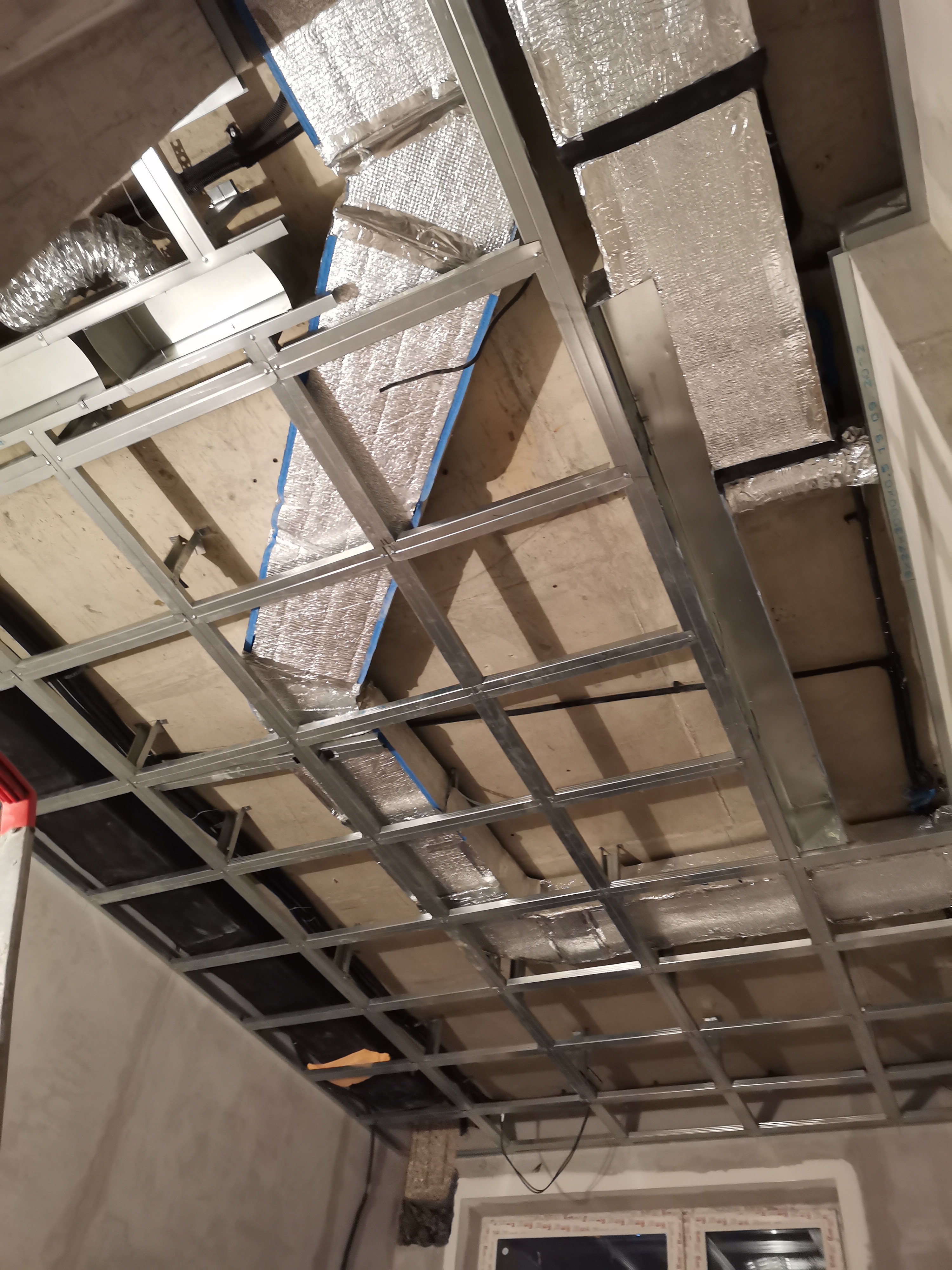

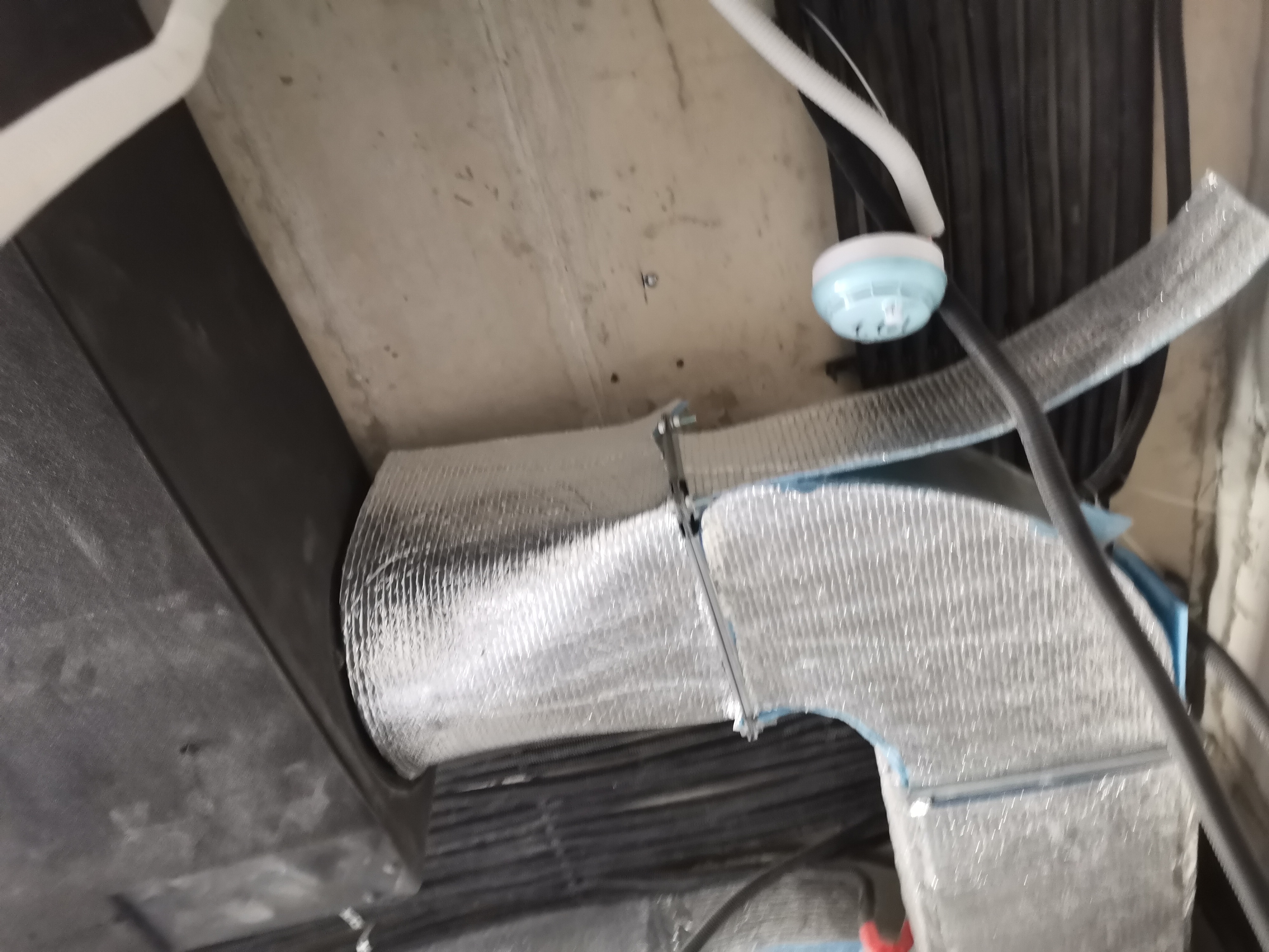

Ещё вспомнил - нельзя заужать диаметры, сечения воздуховодов, особенно, если это относится к канальным кондерам, они просто не будут охлаждать.

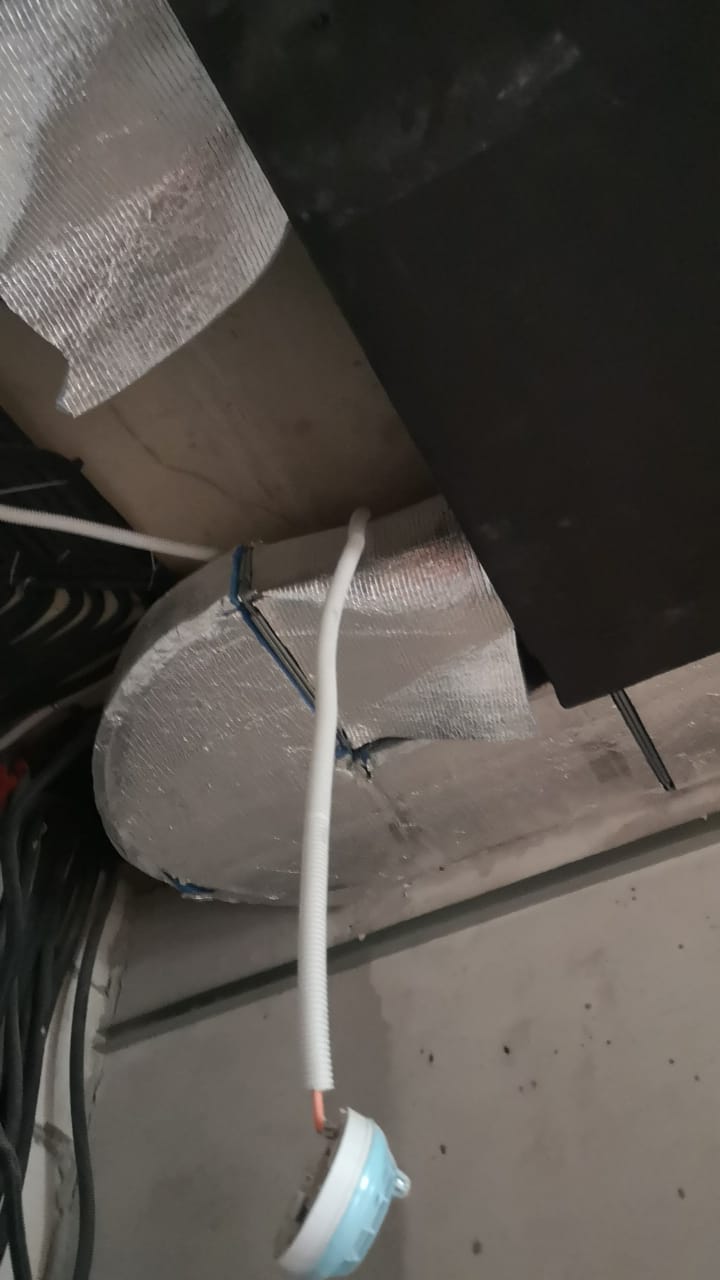

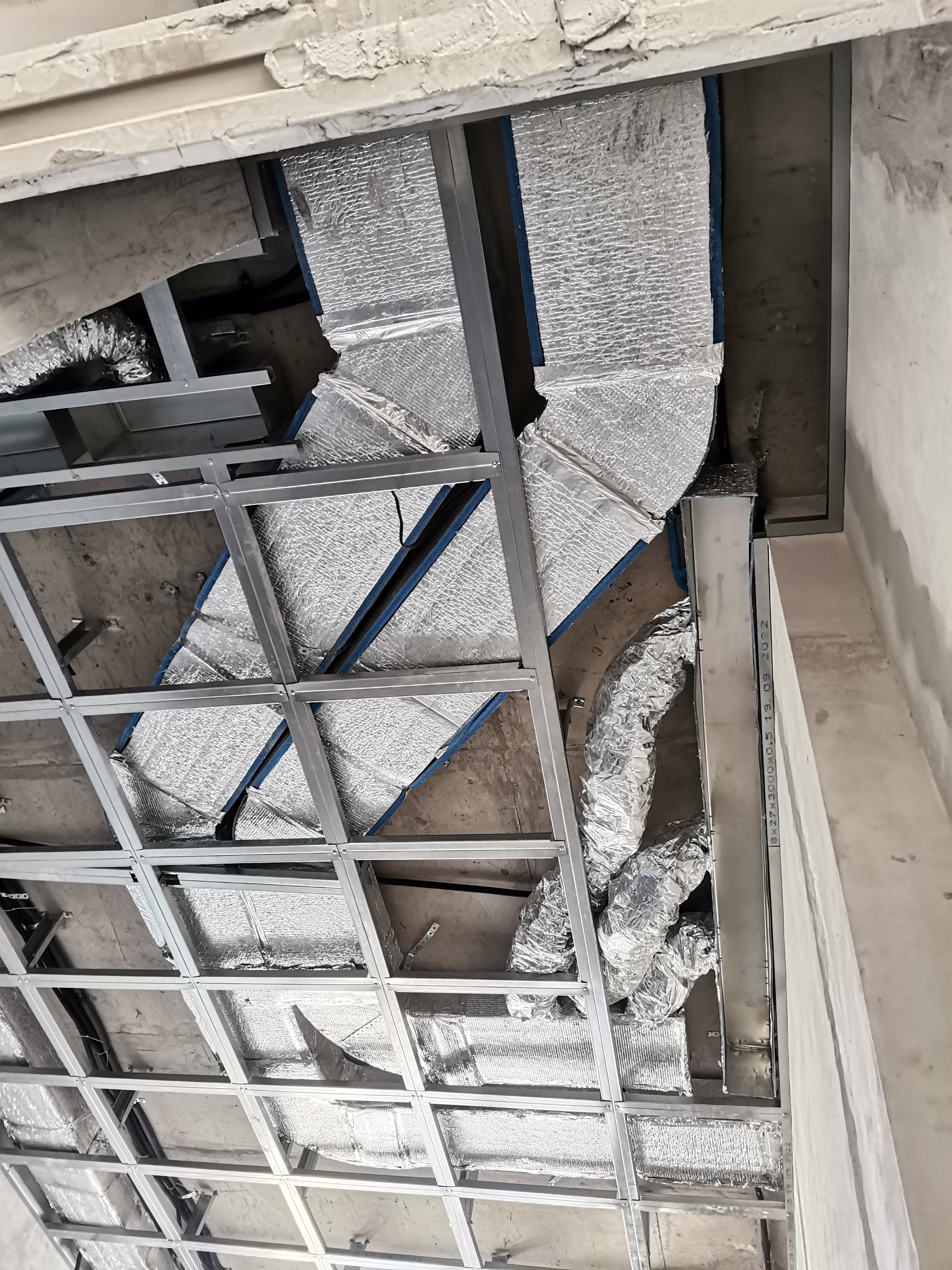

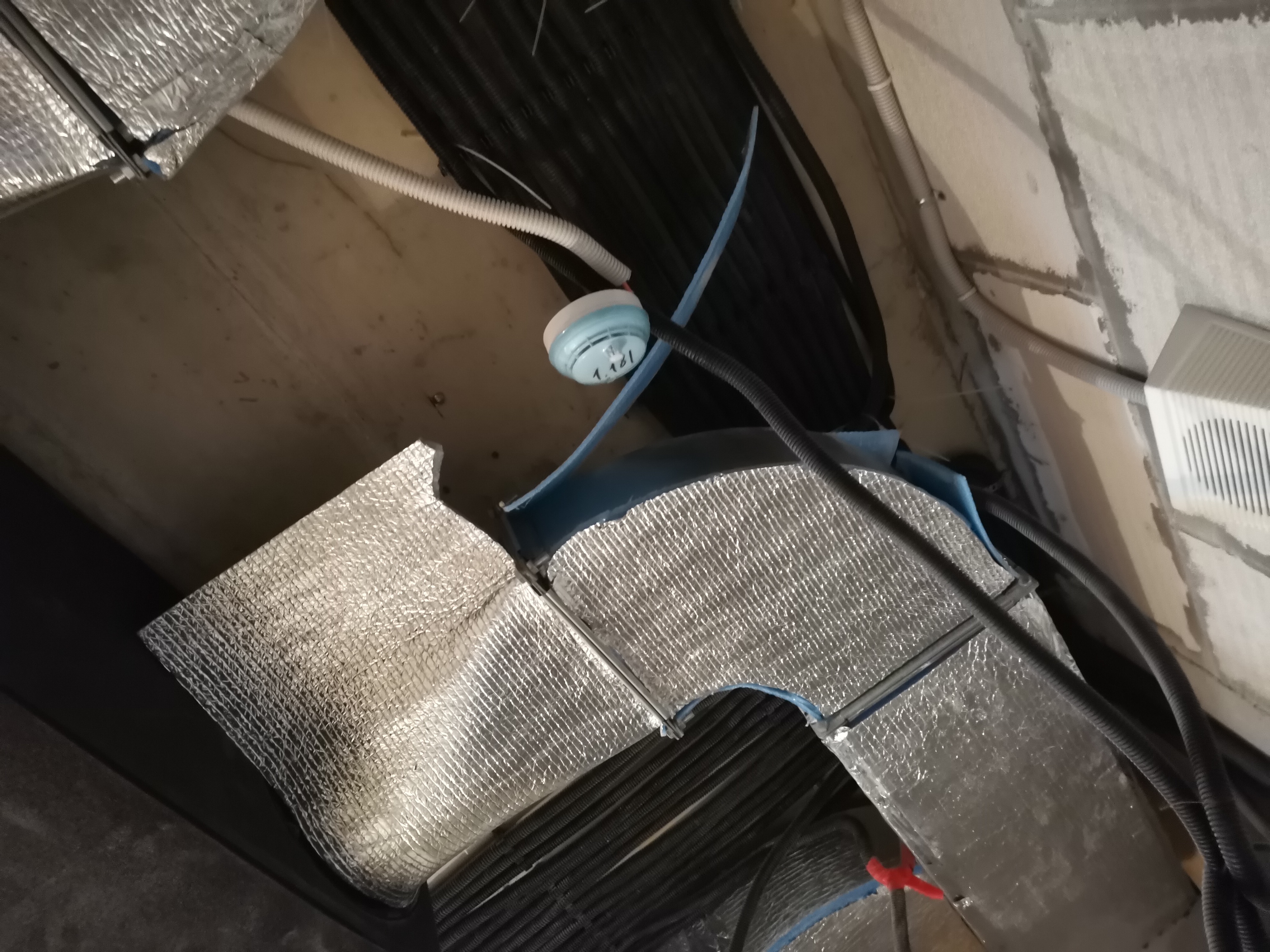

Вот так был сделан вход холодного воздуха в адаптор, через 3 мягкие гофры д100 мм, это неправильно и работать не будет, глупый проект, много воздуховодов, толку ноль, пришлось тупо все лишнее удалить и сделать напрямую. Голубым нарисовал схему переделки.
Правильный вход холодного воздуха

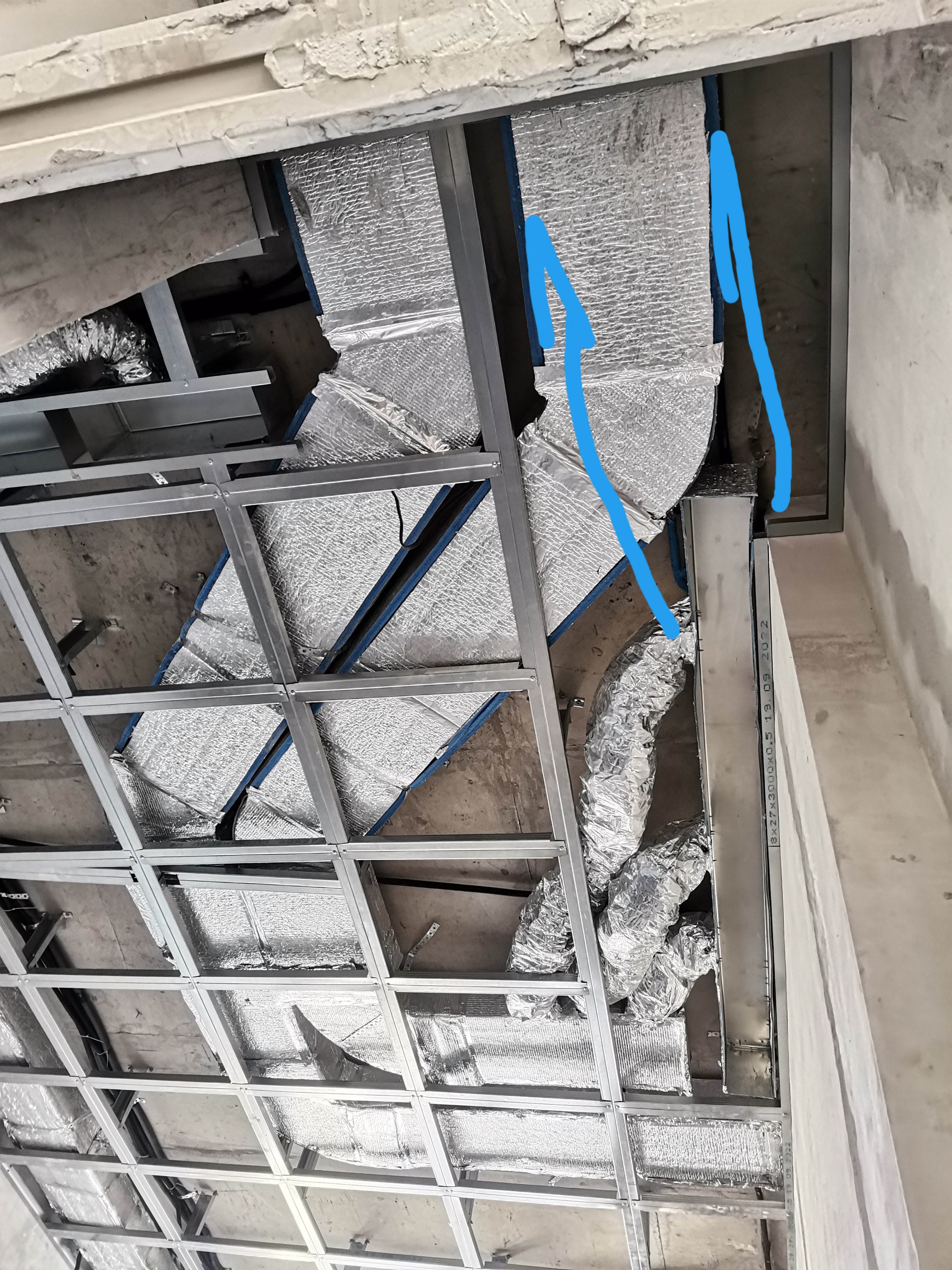

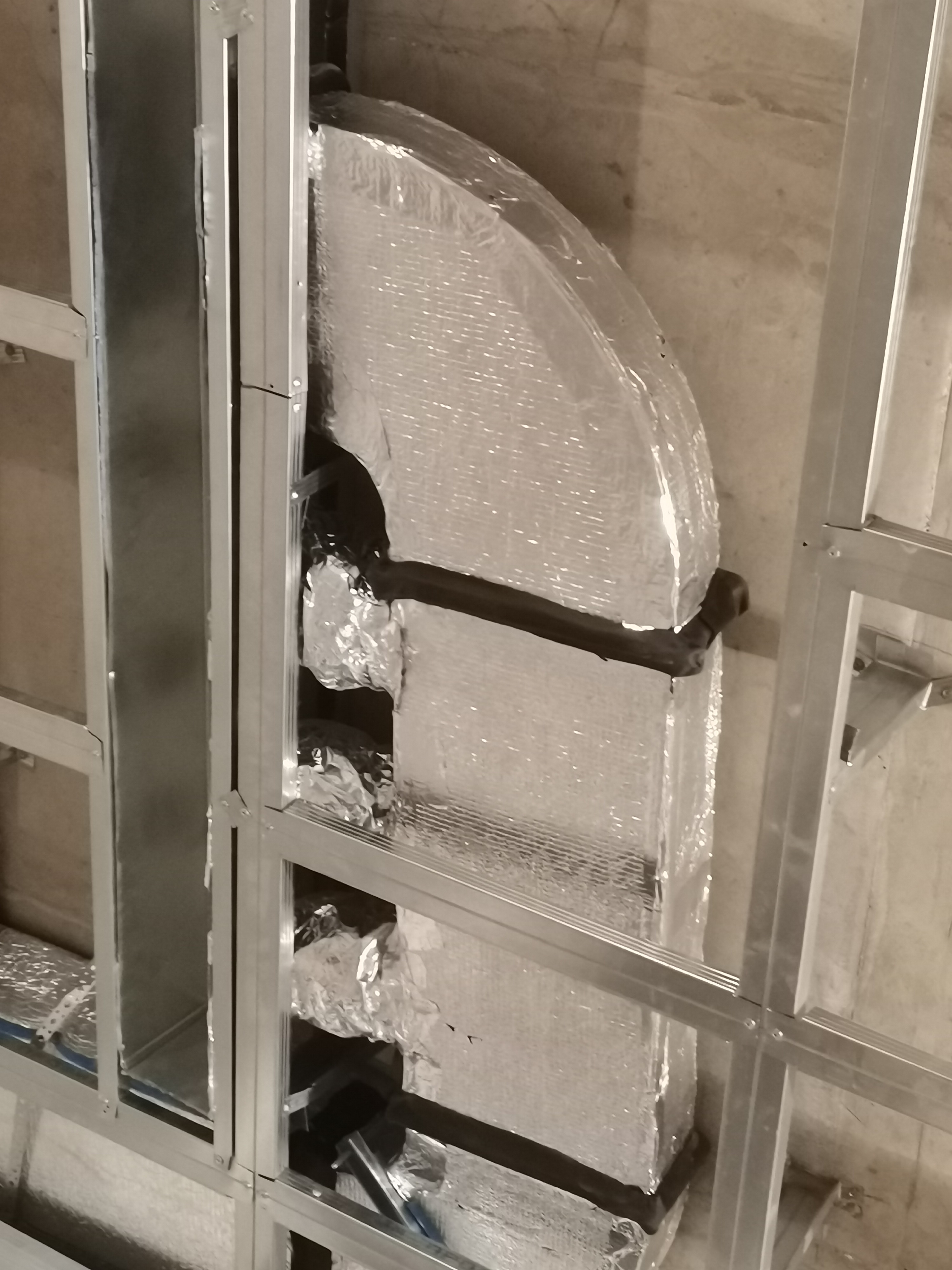

На втором кондере та-же ошибка-заужение диаметра воздуховода,опять и без того небольшой размер 100мм на 250 мм заужен до трех круглых отверстий д100мм.(3 гофры).Не стал удалять гофры,оставил но еще добавил стандартный отвод под 90 градусов и им вошел в адаптор.
Было Стало

А почему не так сделать ???
И на последнем фото таким же "Макаром" можно было бы сделать. Просто выход на такой длинной решетке с несколькими сосками не равномерный получиться. А когда в торец присоединение делается то практически вся решетка работает

Ким, А так по дизайну не проходит,неужели не понятно,что здесь все придумано дизайнерами,собрано таджиками,включаешь-не работает.

Ким, Вот под эту ПВУ производительностью 500 кубов,находящуюся в прихожей,на заказ сделали ревизионный люк размерами 120 на 120 см и потом вдруг оказалось ,что в прихожей будет шкаф-купе,вплотную к потолку,теперь этот люк продают,будет маленький ревизионный люк,вот такие они,дизайнеры.(оранжевым нарисован люк,зеленым-шкаф)
Красным обвел люк,который сейчас продается,потому-что продукция сделанная на заказ возврату не подлежит.
