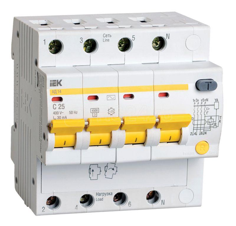

Сейчас в щитке стоит дифф, который в магазинах звучит так: "Выключатель автоматический дифференциального тока 4п C 25А 30мА тип AC 4.5кА АД-14 IEK MAD10-4-025-C-030"
Выглядит он вот так:
На его схеме четко видно, что на всех 4-х линиях, включая N, есть защита (электромагнитный и тепловой расцепитель). Цена его на челюсть не оказывает влияния :)

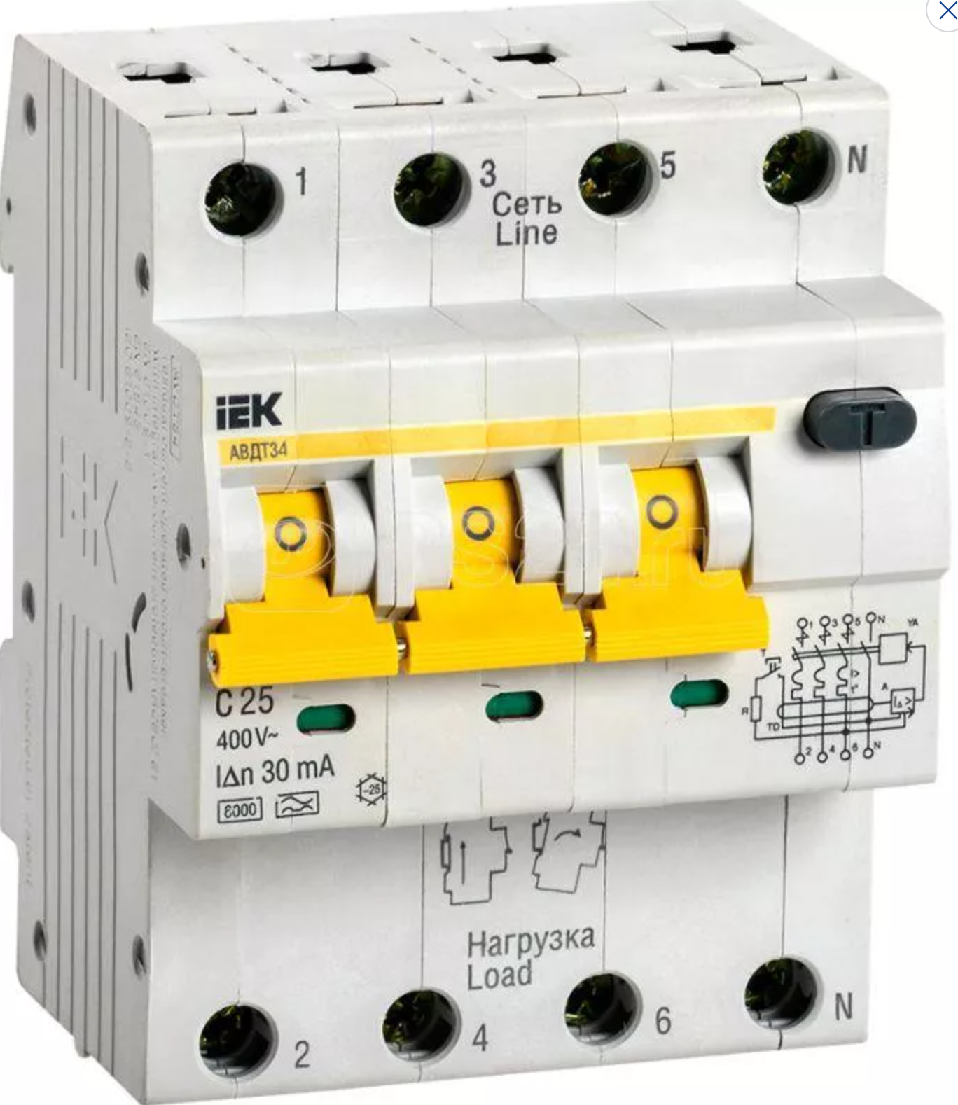

Теперь возьмем другой дифф автомат, этого же бренда.
Называется он:
"Выключатель автоматический дифференциального тока 4п (3P+N) C 25А 30мА тип A 6кА АВДТ-34 IEK MAD22-6-025-C-30"
Выглядит во так:
На схеме видно, что проводник N, не имеет расцепителя, как соседние линии, только умеет, скажем так, размыкаться.
Поясните пожалуйста отличия. Спасибо!

alex_jc, Отличий почти никаких . просто за счет отсутствия защиты на нейтральном полюсе удалось всю, даже слегка модернизированную под тип А, электронную часть дифффзащиты запихнуть в пресловутый нейтральный полюс, сократив общие габариты . А так же пририсовав еще полтора килоамперчика . )))

alex_jc написал: На его схеме четко видно, что на всех 4-х линиях, включая N, есть защита (электромагнитный и тепловой расцепитель). Цена его на челюсть не оказывает влияния :)
Вы правы - я поторопился и подумал совсем не о том, о чем вы спрашивали, каюсь - был не прав.
В быту они не нужны.... на промке, где ток в нуле из-за 3й гармоники может превышать фазные - другое дело. (что -то типа цеха с кучей люм ламп) Если токовый расцепитель будет и в нулевом - то для быта - пусть будет, вреда/пользы от этого никакого.
