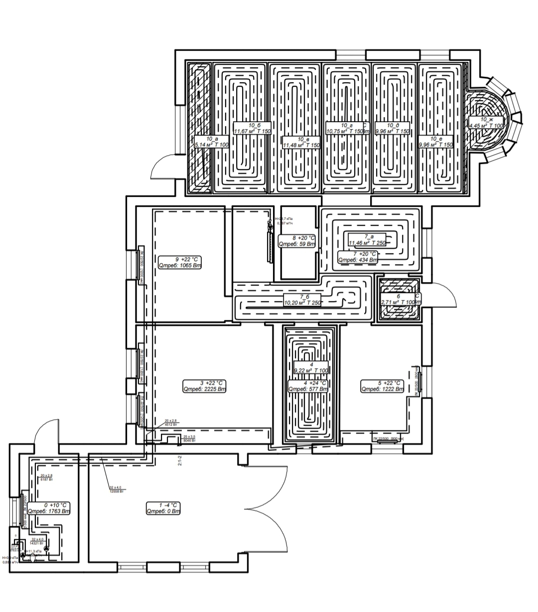

Добрый вечер знатоки. Прошу помощи. Частный дом с пристроенной котельной. Котел, обвязка и насос теплого пола находятся в котельной. От насоса ТП идёт 20ая труба около 20 метров до коллектора ТП, который находится в самом доме.
Запустили систему, включили насос (Grundfos upm3 auto 15-70) на третью скорость, но расходомеры (выкручены на максимальный проток) в доме не показывают проток более 0.5 м. Контуров 11, площадь ТП 100кв м. Как увеличить проток до 2 хотя бы? Нет ли ошибки, что насос для 16 трубы насколько я понял из маркировки 15, а подвод 20й выполнен?

shitul написал: Котел, обвязка и насос теплого пола находятся в котельной
Какая тепловая схема?

shitul написал: Нет ли ошибки, что насос для 16 трубы насколько я понял из маркировки 15, а подвод 20й выполнен?
Есть ошибка. Труба должна быть 40 мм, а насос самый дешевый UPS25-60

Боюсь представить, что в той котельной, но можно избежать перекладки трубы, если вынести смеситель и насос непосредственно на коллектор. Вот пример

Трубу уже никак, напольные лежат. Схему прилагаю.

shitul, у вас на схеме указан насос на коллекторном узле. Он установлен?

shitul написал: Схему прилагаю
На схеме насоса тёплого пола в котельной нет вообще.

BV, переиграли, чтоб шума меньше дома было. В этом ошибка?

cineman, спасибо. Перенесли его в котельную.

На ночь оставил только 2 контура открытыми. Проток стал около 2, тепло появилось.
