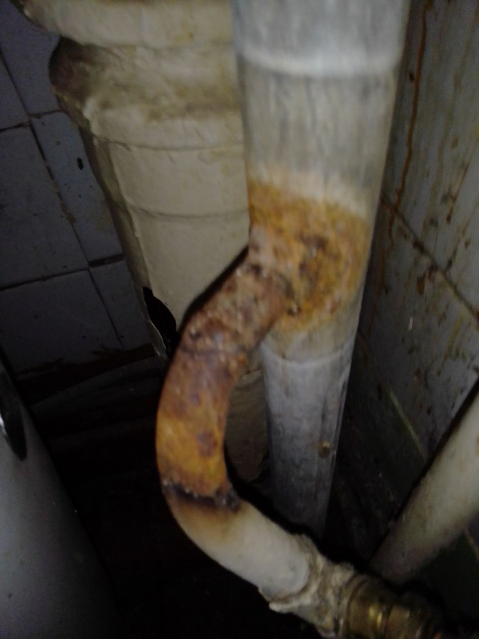

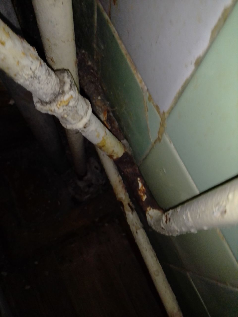

Вот фото труб
Сообщений: 138380
27.11.2022 в 23:28:25
Ekaterina-Vishnyakova написал: Вот фото труб
Ekaterina-Vishnyakova, на 2м фото еще нормально, а на 1м - возможно печально... возможно - потому что без вспышки, и издалека - мало что видно. Да и насколько в глубину ржа скушала трубу снаружи, а тем более - внутри - даже по хорошему фото невозможно понять...
По уму, то, что после кранов далее в квартирной разводке не красить надо, а менять, если этим трубам лет так под 50 - они уже очень сильно устали.

Вот как раз там, где "печаль" это до кранов, то есть не моя собственность.

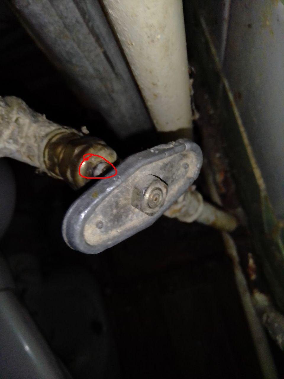

И еще такой вопрос: если закрыть вентиль холодной воды (на втором фото кусочек, вентиль полностью перекрывает холодную воду), то верхняя если часть немного намокает. С нее не капает, просто она становится влажной. Если вентиль открыт, то все сухое. Так и должно быть?

Ekaterina-Vishnyakova написал: Вот как раз там, где "печаль" это до кранов, то есть не моя собственность.
нет - печаль - уже после кранов - там где труба у плитки (исправил пост выше)
Ekaterina-Vishnyakova написал: если закрыть вентиль холодной воды (на втором фото кусочек, вентиль полностью перекрывает холодную воду), то верхняя часть немного намокает.
Часть чего?

Верхняя часть крана. Но если кран открыт, вот как сейчас, то ничего не мокнет. Скажите, имеет ли смысл волноваться? Не взорвется ли кран. Он все-таки от стояка
