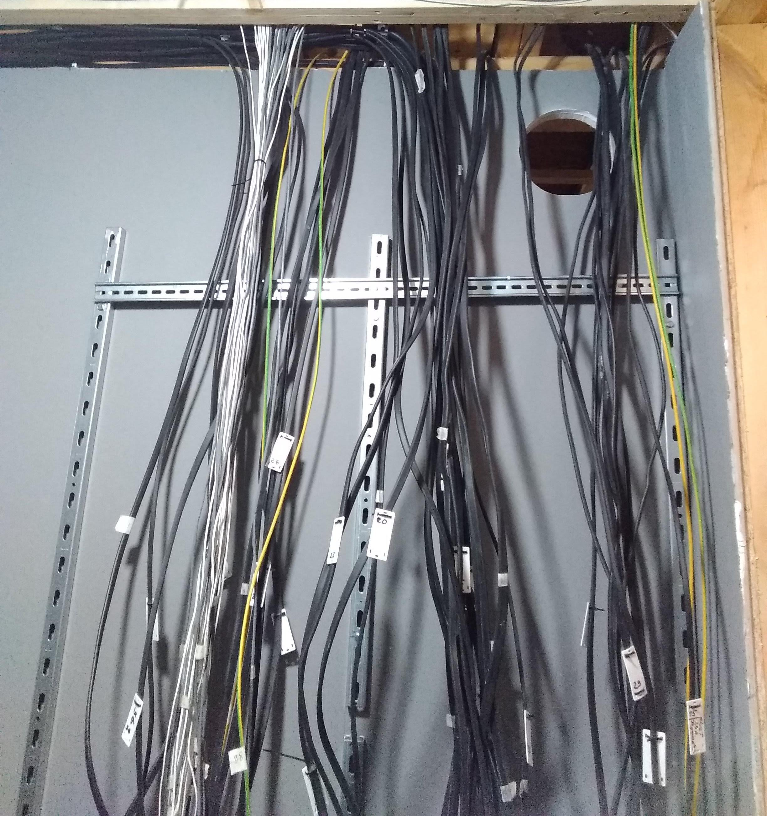

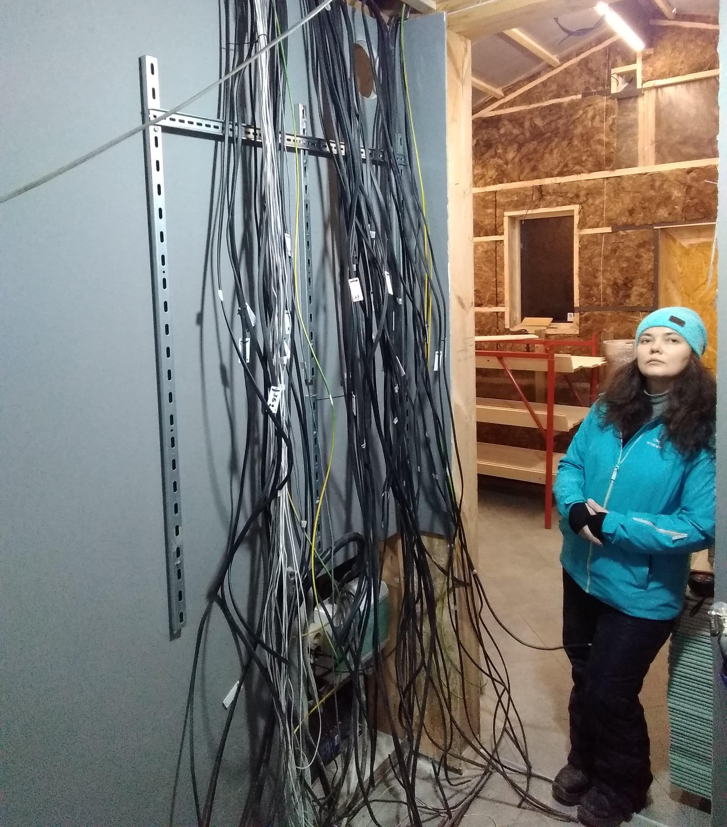

Ребята, подскажите, что с косой мне делать дальше? Слаботочку отделю, и сгруппирую слева. Оставшиеся силовые кабели сгруппировать на 2 косы (слева и справа) и разделывать на проводники. Или лучше их распластать по всей длине, не группируя? Тогда прикручу планку сверху, чтобы хомутами фиксировать. Или на верхней планке клемники да шинки расположить? Силовых линий 45. Ввод снизу, до верха щита не достанет. РКН с индикацией хочу видеть в лёгком доступе, не под потолком. Идеально в середине щита. Но, вероятно, электрики такое решение будут ругать.

2001photo, Вечер Добрый. А сам щит разработали? Сперва же проектируются кабели (группы), потом защитная и какая-нибудь сценарная автоматика, то бишь щит, вместе обдумывается как те кабели и разделывать и подключать

MaSeVi, Принципиальная схема сейчас такая. Мне сперва надо с технологией разделки кабеля разобраться, чтобы двинуть потолок - не могу его закрыт до кабелей, а мне надо его закрыть :) Слаботочка автономна, там сигнализация де таймеры вентиляторов, не принципиально для жизни его не подключать.

2001photo написал: до верха щита не достанет.
Поставить муфту. Либо поставить вводное устройство (АВ,ВН) и от него распределить.
2001photo написал: Идеально в середине щита.
Так и делайте.
2001photo написал: электрики такое решение будут ругать.
Почему? На вводе 63 А - какая разрешённая мощность?
2001photo написал: на верхней планке клемники да шинки расположить
Посмотрите у Шамана.

2001photo написал: чтобы двинуть потолок - не могу его закрыт до кабелей, а мне надо его закрыть
все равно придется оставлять вырез под кабели....

У меня масштабы поменьше. После проектировки щитка (знаю какой входящий кабель в какое место по горизонтали уходит) сгруппировал равномерно по входящим отверстиям в корпусе и зафиксировал на предварительной шинке. Основные две задачи: вход кабеля в щиток плашмя вертикально, нет взаимовлияния кабелей при шевелении одного из них при укладке.
Поставить главный рубильник на нижней рейке, и далее прокинуть провод можно в любое место. Верно понимаю идею?
Выделено по документам 15 кВт. "Автоматы" сбытовой компании стоят на 32А. Рубильники (ABB OT-F3 3P 63 А) удачно подвернулись по цене, поэтому их и вставил в схему.

2001photo написал: (ABB OT-F3 3P 63 А)
их женщина не повернет - докупите длинные ручки вращалки

2001photo написал: Верно
Да.
2001photo написал: Рубильники
Питание от генератора будете делать?

megrad, Нет. Автономность (выживание) достигается печным (традиционная кирпичная) отоплением и резервной газовой плитой. Буду обнимать и разговаривать с женой в темноте.

Рисуйте проект щита... Хотя бы где основное будет - на уровне глаз. А кабель и нарастить можно гильзами - если медь - проще... А можно и на Клеммах Если Ал ...
