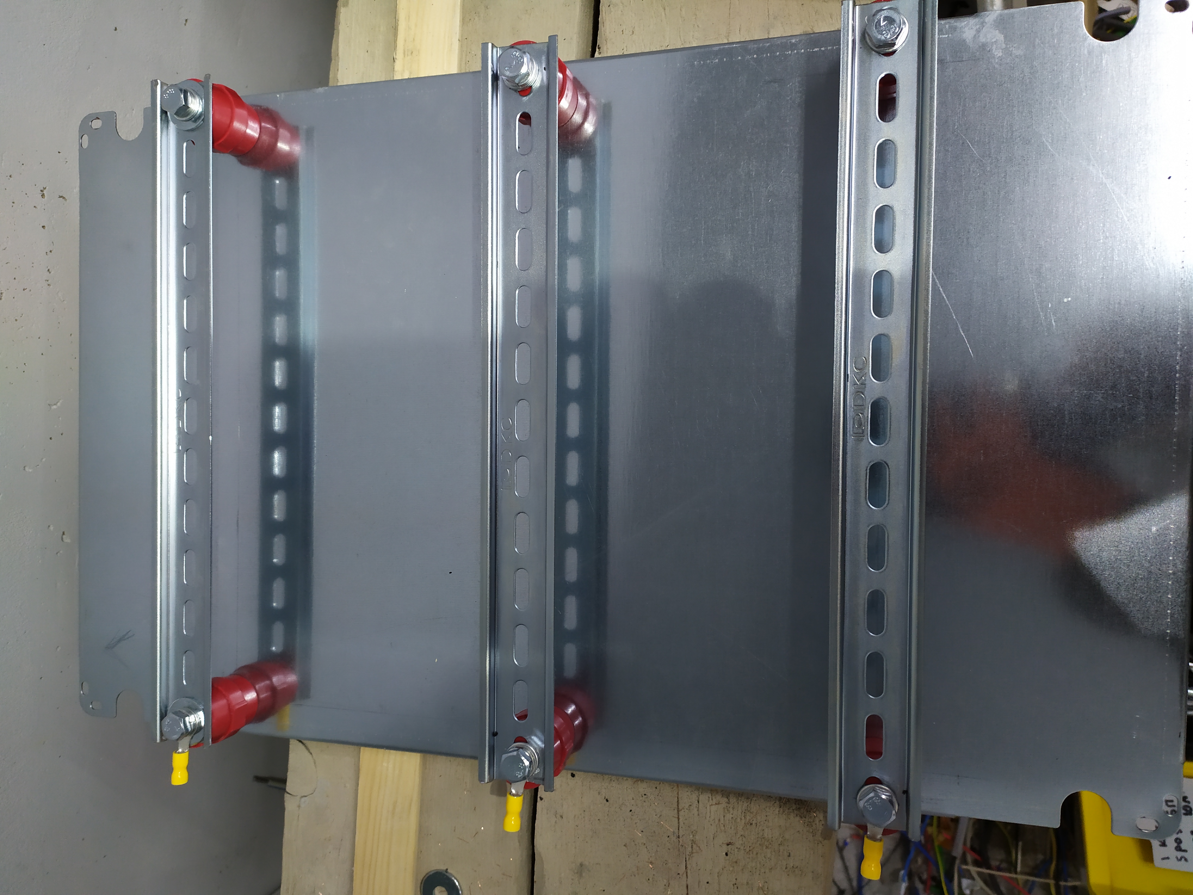

Юрка написал: Вам уже посоветовали отодвинуть дин-рейки от стены для прохода кабелей? Если нет, то советую.
Это в любом щите не лишнее, не только в самодельном. Позавчера болты крутил, сегодня уже опломбировали :yu: Всякие жосские кабеля под рейками пускать — милое дело. :a
Рейки крепятся к монтажной шине высотой 20 мм. Между рейкой и стеной 20 мм.
Еще раз пересмотрю распределение групп УЗО, на предмет "можно ли что-то объединить" и потихоньку буду рисовать компоновку щита.

2001photo написал: Между рейкой и стеной 20 мм.
Ну, базово нормально)))
Свободный зазор под рейками у разных щитов: Pragma (Шнейдер) - 23..29 мм. AT/U (АББ) - 33 мм. Kaedra (Шнейдер) - 47 мм. Prisma Pack (Шнейдер) - 61 мм. Prisma G (Шнейдер) - 109 мм.
Юрка, Спасибо, искал это до покупки монтажной шины - не нашел :) Если что-то пойдет не так, увеличу. Два способа: или заменить шины до 40 мм, или сделать подкладки под ДИН-рейки, можно совместить с хомутами проводов. Буду наблюдать.
Сегодня начал рисовать компоновку щита, возникло 2 вопроса тем, кто собирал щиты. 1/ Удобно ввести кабель в рубильник снизу. Не встретил запрета на это (в отличие от УЗО и прочих автоматов). Имеет право ввод в рубильник снизу?
2/ На выходе из РКН нужны три фазы: трехполюсное УЗО, двухполюсное УЗО и рубильник отключаемых линий. Знаю, что можно раздвоить провод НШВИ-2. Чтобы "утроить" - придумал такую комбинацию проводов с двумя НШВИ-2. Имеет право на жизнь такое решение? На рисунке фрагмент, убрал всё лишнее чтобы проще было понять вопрос.

2001photo написал: Имеет право ввод в рубильник снизу?
Да.
2001photo написал: Имеет право на жизнь такое решение?
Да. Рубильник АББ на 40А? Если да, то там довольно узкие зажимы, двойной наконечник может и не влезть. Каким проводом будет монтаж, шестёркой или десяткой? Если же рубильник на 63А, то всё влезет.
