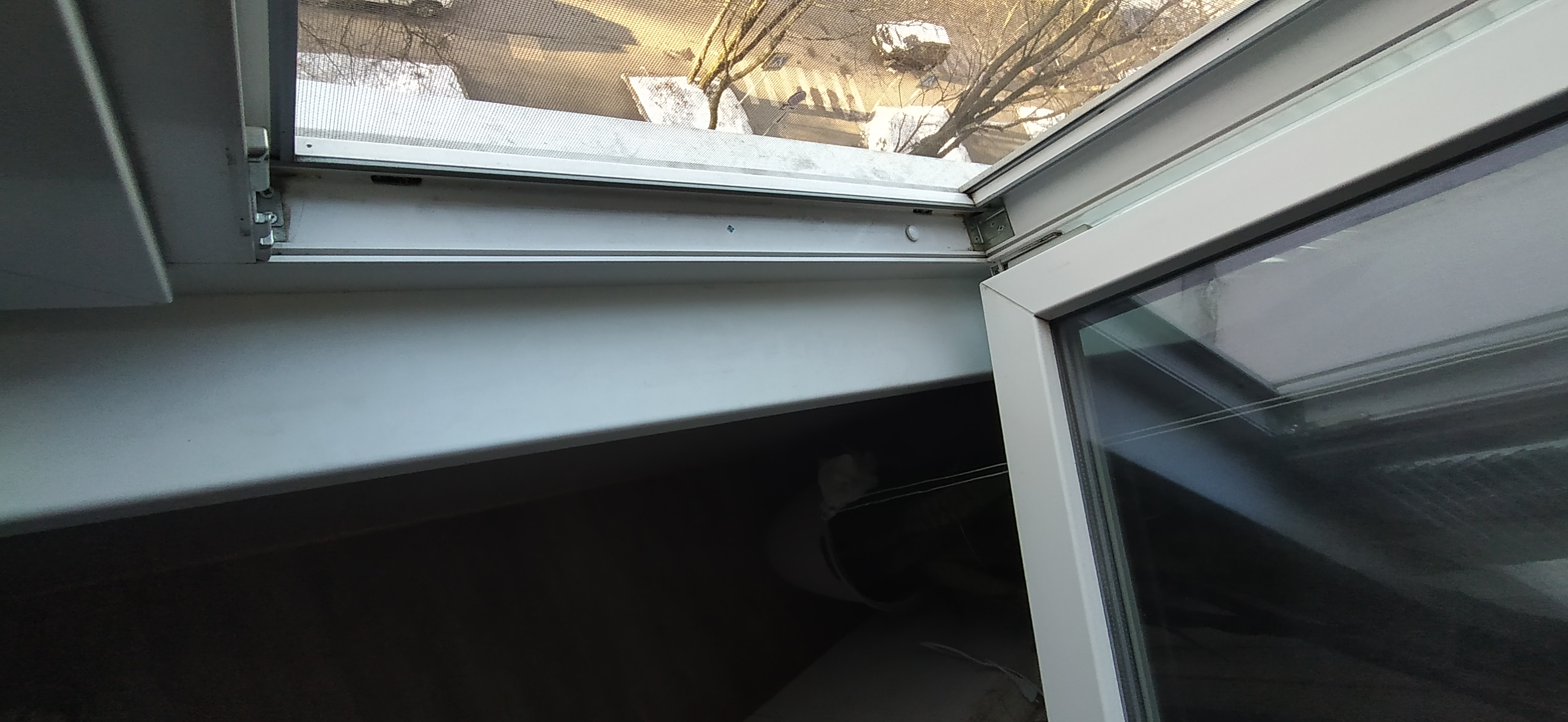

Профиль veka softline70. Середина нижней перекладины оконной створки выгнулась дугой внутрь комнаты на несколько мм. Появилась щель, из которой поддувает. Фиксаторов створки в этом месте нет, т.е. подрегулировать нечем. Насколько реально ее выпрямить? Или замена? Окна еще на гарантии. Буду им звонить. Хотелось бы заранее понять, что можно от них ожидать, и что требовать.

Сергей......, обратно створку выгнуть элементарно, но трудоёмко.вначале нужно понять из-за чего. как уже указали, нужна ширина створки и фото рамы низа, посмотреть наличие прижима.

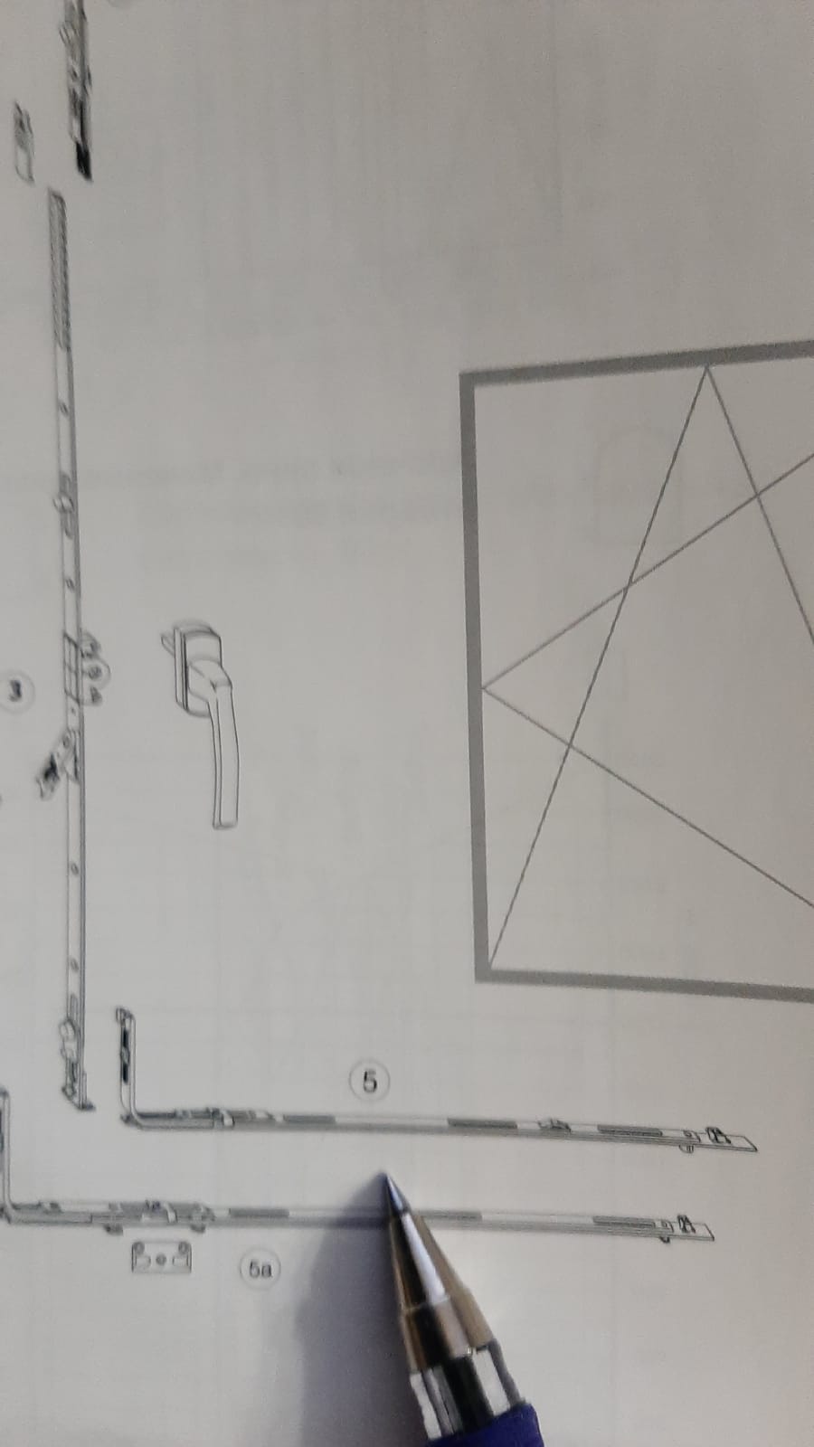

По моим фото можно понять, имеется ли возможность доустановки фурнитуры? Как я понял, это еще один фиксатор, или как там его правильно назвать?

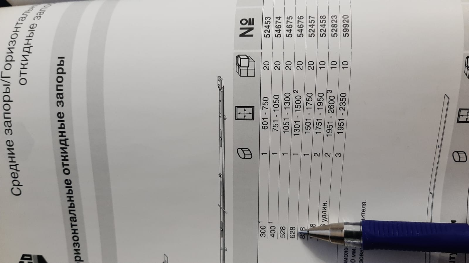

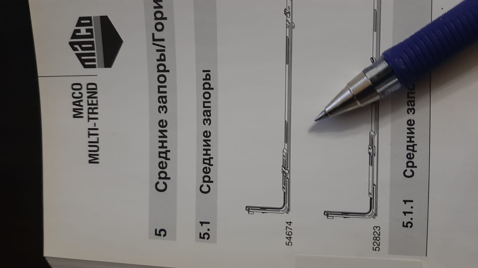

Сергей......, Да, вообще без проблем поставить. В вашем случае нужно будет добавить Средний запор на створку и на раму ответку.
На двух последних фотографиях указан каталожный номер детали при вашей ширине створки.
Но учтите, что расстояние между запорными элементами должно быть не более 700 мм. В вашем случае менее, вызывайте и в мягкой форме настаивайте на дополнительной фурнитуре, по низу створки..
