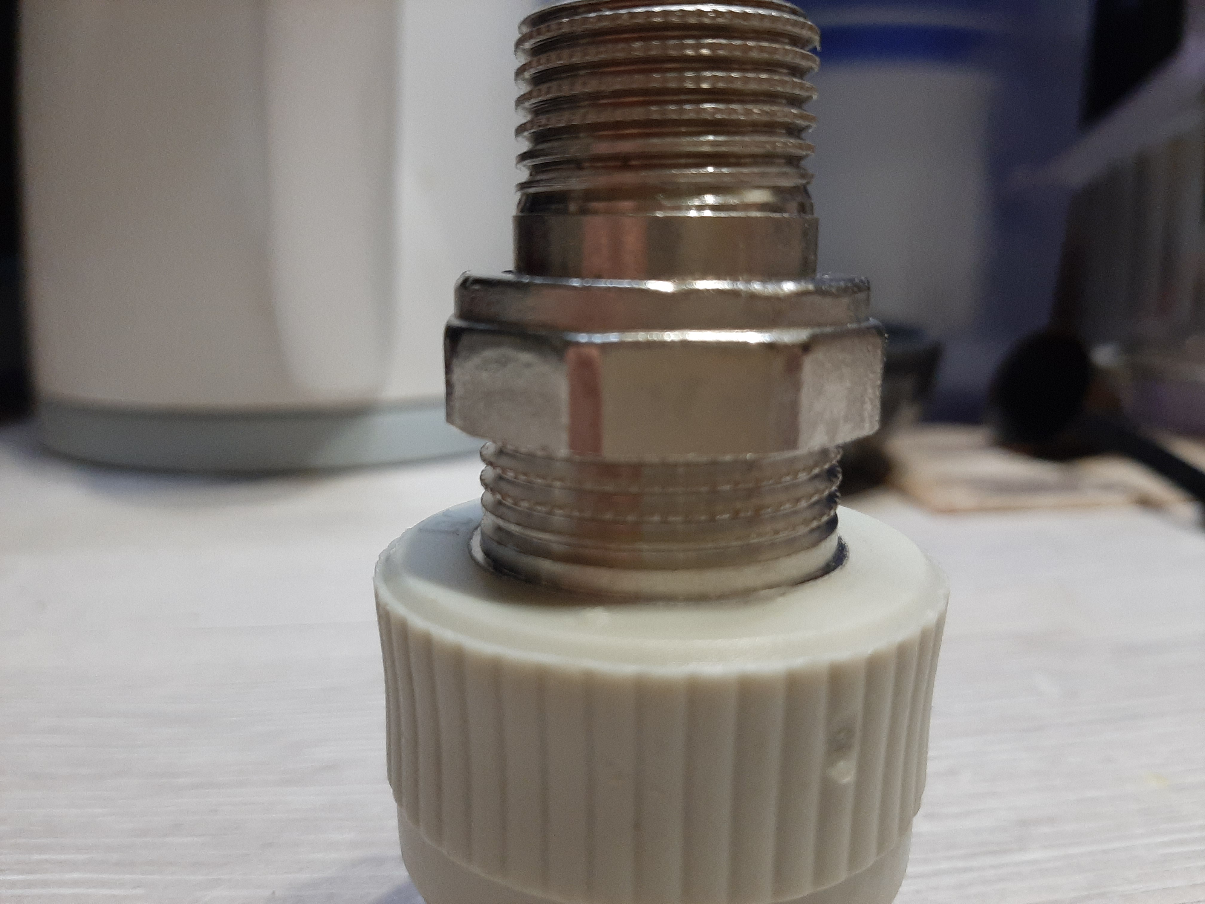

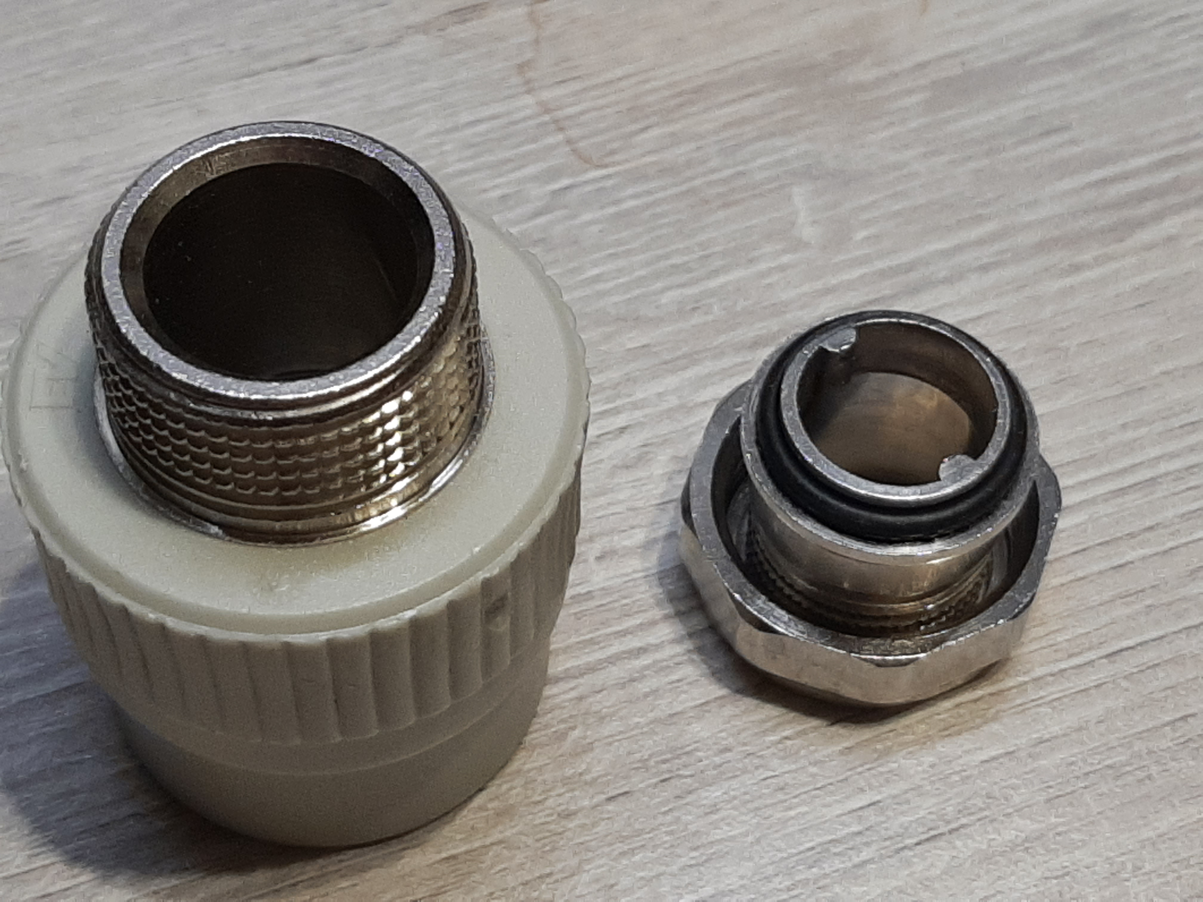

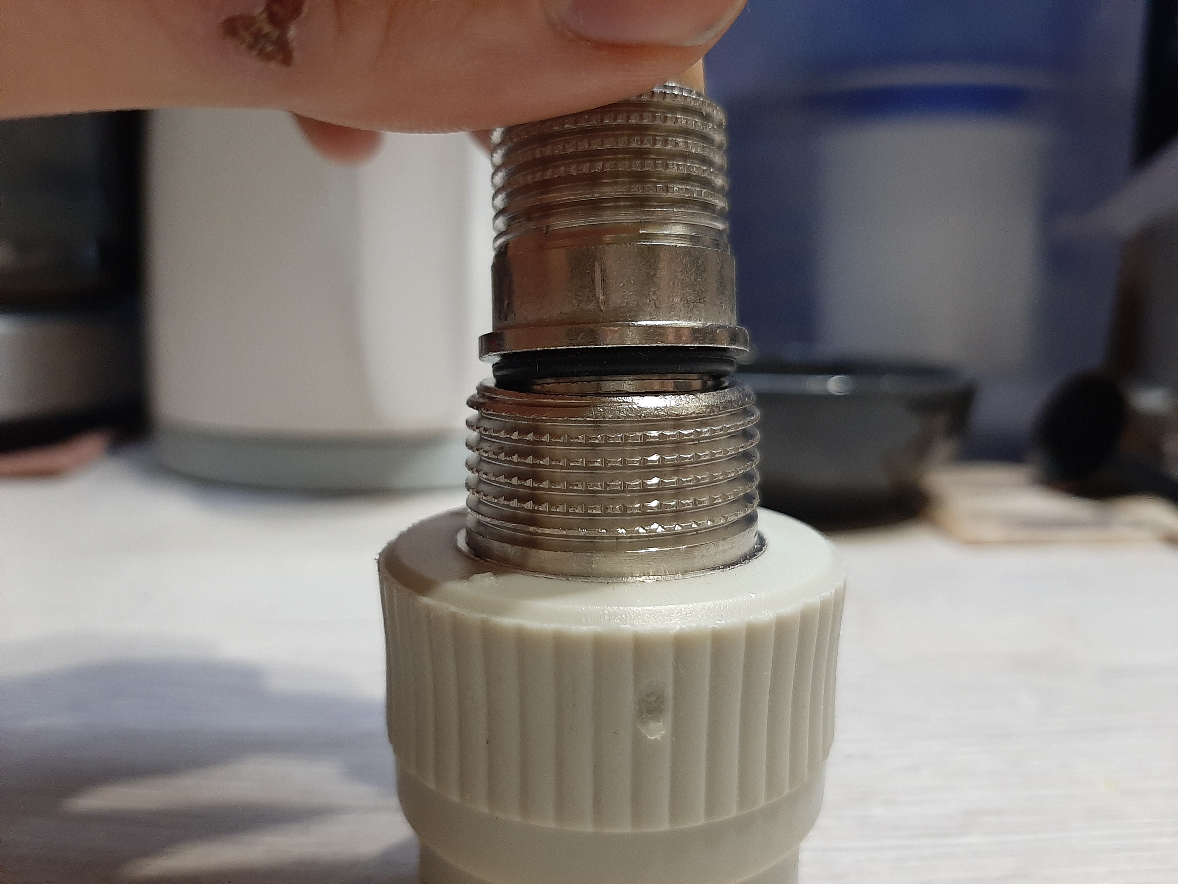

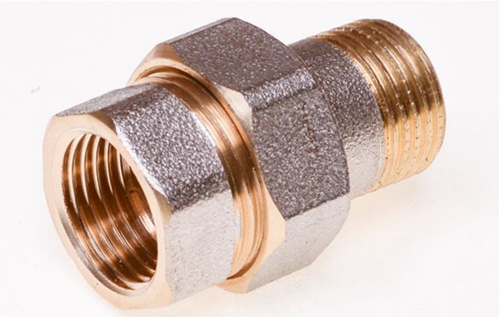

Добрый день. Подскажите пожалуйста по поводу американок. У меня есть основная трасса из ППР, от которой отходят комбинированные муфты с внешней резьбой. К ним должны присоединяться отводы к потребителям с комбинированными муфтами с внутренней резьбой. Соединение предполагалось с помощью шаровых кранов с внешней резьбой и американкой. Однако по ошибке были куплены краны с американкой и внутренней резьбой. Нужно как-то выкручиваться, поскольку самый правильный вариант - сдать неправильные краны и купить новые - довольно заморочен (в Леруа закупаться не хочу - не доверяю, а поездка в Стэлмаркет, которому доверяю, это целый потерянный день). Как вариант рассматриваю соединить муфту отвода (с внешней резьбой) и внешнюю резьбу крана с помощью ниппеля (если эта деталь так называется). Однако заинтересовался еще одним вариантом, без использования крана, а именно: -открутить от крана "американистую" часть - втулку с бортиком и накидной гайкой. -вкрутить "американистую" часть в комбинированную муфту с внутренней резьбой отвода. -накрутить "американистую" часть на комбинированную муфту с внешней резьбой основной трассы.
Внешне на внешней резьбе комбинированной муфты есть внутренняя фаска, а на "американистой" части - круглое резиновое колечко и на столе все собирается очень красиво.
Был ли у кого-нибудь опыт такой установки? Выползут ли подводные камни (например, комбинированные муфты в принципе не предназначены для американок или под них подходят только определенные американки типа конусных, причем не любые, а только свои родные)?
Фото муфты, "американстой" части и процесса сборки прилагаю.

ulfdalir написал: самый правильный вариант - сдать неправильные краны и купить новые - довольно заморочен (в Леруа закупаться не хочу - не доверяю
В Леруа есть Джиакомини и Бугатти, чему там не доверять...
ulfdalir написал: с помощью ниппеля
Можно налететь. Нормальный с виду ниппель VALTEС 3/4 разломился в руках при сборке коллектора.
ulfdalir написал: на столе все собирается очень красиво.
Ерунда, колечко при затяжке срежет или втянет.

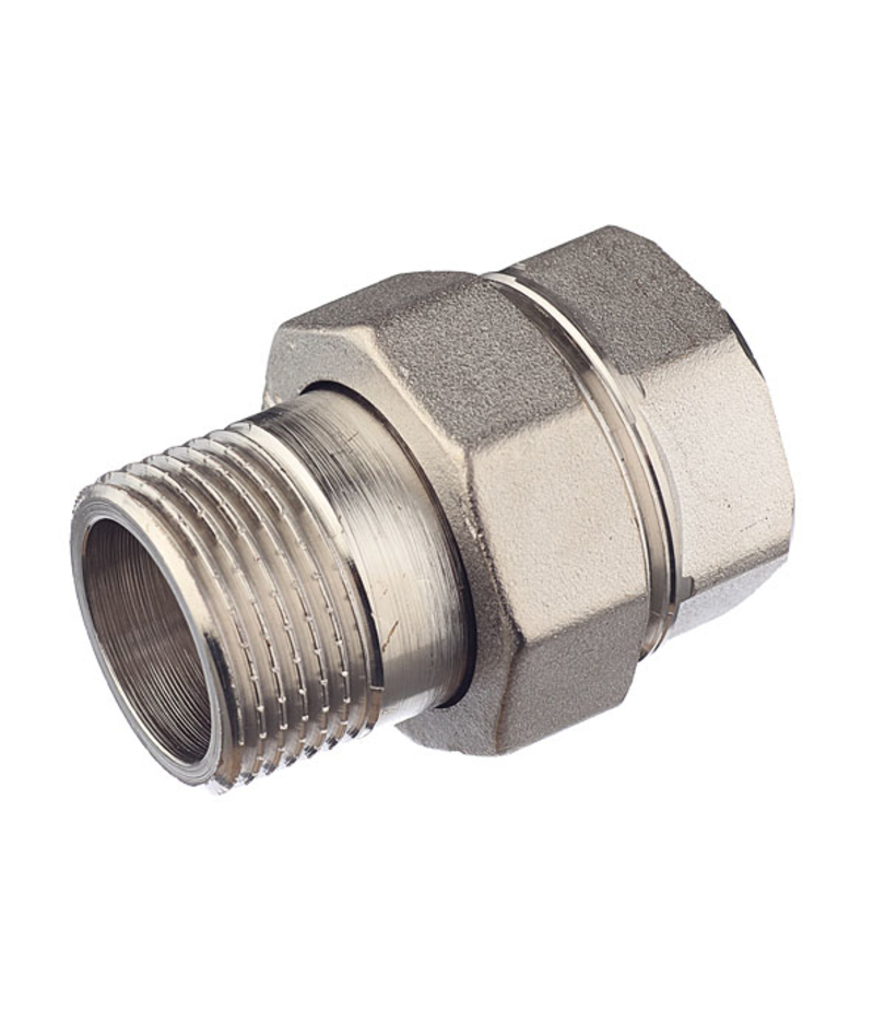

strider1978 написал: В Леруа есть Джиакомини и Бугатти, чему там не доверять.
Не помню кто, но кто-то из авторитетных товарищей данного форума утверждал, что сантехническую инженерию в Леруа покупать не стоит, я и почему-то согласен с этим не помню кем. Хорошо, а чисто для расширения кругозора - получается, напрямую к комбинированной муфте накидную гайку, как на первой картинке, не накрутить? Только в виде полноценной американки как на второй картинке, то есть с основной частью, у которой есть специально заточенное под ответную часть посадочное место?

ulfdalir написал: напрямую к комбинированной муфте накидную гайку, как на первой картинке, не накрутить?
Без особой нужды - не стоит.

ulfdalir написал: Был ли у кого-нибудь опыт такой установки? Выползут ли подводные камни
у вас будет такой опыт, камни могут и выползти а могут и нет, сделайте и проверьте - в чем проблема ? если соединение не нагружено и не потечет сразу, есть некий шанс что будет работать

В американке обе части рассчитаны на уплотнение при затяжке. Вы уверены, что фаска муфты достаточна для уплотнения? Может затянуться нормально, может затянуться и не уплотнить. А может резинку срезать. Вы действительно считаете, что ваши эксперименты стоимостью пять сотен рублей стоят риска затопления?

ulfdalir, если край комбимуфты (фаска) точно такой же как и ответная часть шарового (штангель в руки) - можно рискнуть на свой страх и риск, но ни один здравомыслящий сантехник такое никогда клиенту не поставит.
Вы задаете вопрос - но никаких размеров не приводите.... - в вашем понимании - гайка накрутилась - значит подходит, а это не так - см выше.
Случись что - нештатное применение - попросту - колхоз, за который придется ответить ...

BV написал: но никаких размеров не приводите
Визуально обе части очень похожи, отличия могут быть, но эти детали трудно измерить так, чтобы возможную разницу понять. 2-3 десятых можно и прощелкать, а они, как я понимаю, как раз и могут сыграть роковую роль. Всем спасибо, вопрос был изначально задан с целью подтвердить мои опасения, и вы их подтвердили. Заказал другие муфты, перепаяю под имеющиеся краны.

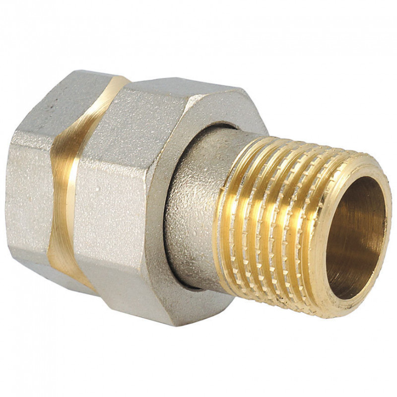

В рамках темы про американки задам еще один вопрос, на который не вижу очевидного ответа. Имеется участок трубы, который требуется соединить с помощью американки. На концах соединяемых труб - комбинированные муфты с внешней и внутренней резьбами. Пока этот участок не спаян и я не могу определиться, где какую муфту ставить и как располагать американку. Не исключаю, что это тоже имеет значение. Какой вариант правильнее (допустим, вода движется слева направо):
1) Муфта с внешней резьбой - американка - муфта с внутренней резьбой
2) Муфта с внутренней резьбой - американка - муфта с внешней резьбой?
ИНтуитивно я бы выбрал второй вариант.
