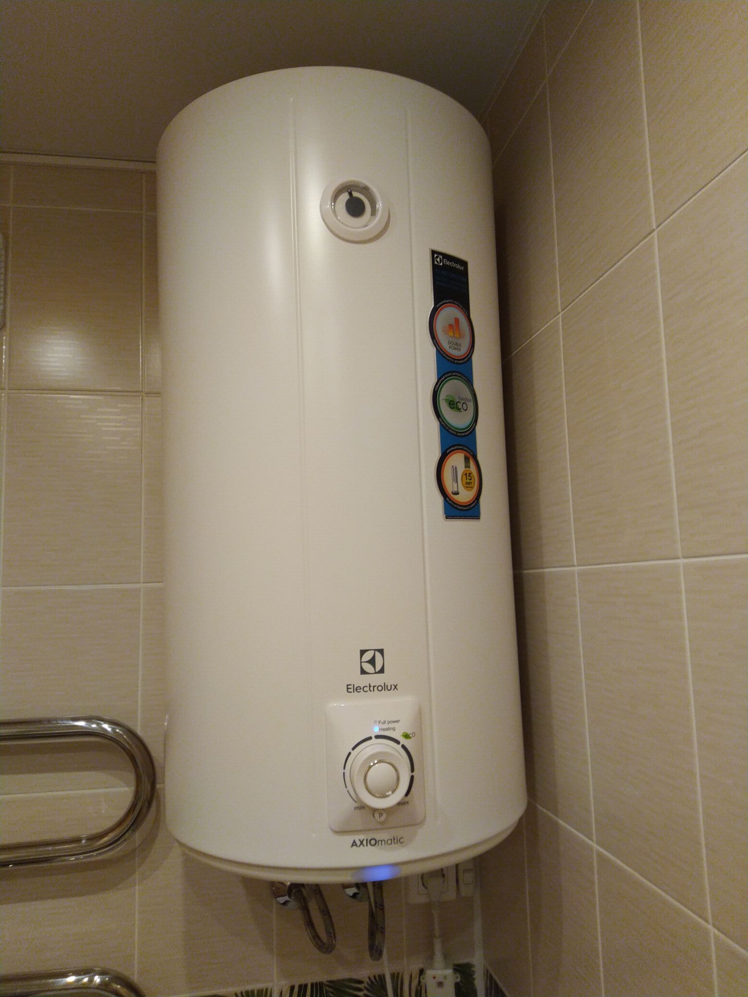

Здравствуйте! Временами капает внизу водонагревателя. Разобрал - глянул... откуда то с верху. Вызывал мастера, тот сказал - дыра в самом баке и ремонту не подлежит. Однако - у меня в этом есть определенные сомнения, ибо течь не постоянная. Пару дней капал, при этом не обильно а так - примерно капля в пол минуты, потом - перестал и все сухо. Думается - может там есть некий клапан дополнительный где то вверху, который при определенных условиях начинает дурить? Или таки - конец баку, хотя я специально его гонял весь день на критических температурах воды, что бы если что - вылезла течь снова... но нет - все сухо. Как такое может быть, уважаемые форумчане???

Дыра в баке - мастер правильно сказал. По границе газового пузыря, высолы иногда уменьшают течь - но не залечат никогда.
Да, чем больше нагрев - тем меньше течь. Это нормально.
Замена.

Ну а почему она никак не проявляет себя уже трое суток... при том, что я специально даже воду прогрел до 75 градусов, при том, что всегда его держал на 45, и течь была на 45? Если бы он не перестал течь - то и вопросов бы не возникло, под замену) Но он перестал и ведет себя паинькой.
Именно поэтому - всегда было 45, появился свищ, прибавил до 70 - высолы забили свищ, там не дыра, а пористая структура металла, размеры отверстий сравнимы с размером молекулы воды. Образно говоря.
Как вариант - оставить на 75, течь прекратится, возможно навсегда. Хотя с точки зрения пределов растворимости газов и активности солей - навсегда маловероятно.

Ремонт народными автомобильными средствами не поможет? Что-то такое заливают в систему охлаждения, что забивает микротрещины и поры, рассчитаное как раз на высокие температуры. Налить, разболтать, прогреть, промыть (со снятием ТЭНа). Если не свищ и не трещина, а поры, то не исключено, что поможет.
Но мне бы на такой бомбочке жить бы не хотелось, все-таки кипяток и давление.

Ну... оно перестало течь еще при 45) Это я для проверки фигакнул 75 (рост давления, расширение всего при нагреве). К слову - сейчас я вернул температуру обратно на 45. Но, наверно Вы правы - чем то забило течь и она прекратилась.
Еще - меня смущает отсутствие какой либо воды из предохранительного клапана... по идее - при росте температуры в емкости - хоть что то должно было накапать из него... но нет. Может он не срабатывает, создается избыточное давление, и что то там продавливает в итоге?

Температура поверхности определяет и скорость испарения. Протечка успевает испариться раньше, чем протечёт вниз. Накиньте на бойлер полиэтиленовый пакет. Если я прав, на нём появится конденсат.

Клапана нет. Дыра - есть.
AlexNik77_77 написал: Еще - меня смущает отсутствие какой либо воды из предохранительного клапана... по идее - при росте температуры в емкости - хоть что то должно было накапать из него... но нет. Может он не срабатывает, создается избыточное давление,
Поставьте манометр после, подрывного клапана, перед самым бойлером. Понадобится как минимум тройник. Проверьте клапан рычажком - может закис и ему для срабатывания теперь нужно большее давление.

Ну, когда на рычажок жмешь - вода течет, и довольно бодро)

Все это уже пройдено. Надо покупать новый. Другое дело, что можно не спешить. Моя личная рекомендация - берите потяжелее. Т. е., никакой нержи 0,8 мм. :nо:

Ну я уже заказал - такой же как и стоял. Все таки этот оттарабанил 12 лет. А с нашей водой под 1200PPM - это достижение, при том, что ни разу никакого обслуживания не производилось). Он не легкий - под 35 кило живого веса.
К слову - тот что стоит - так и не возобновил течь... уже трое суток сухо.
